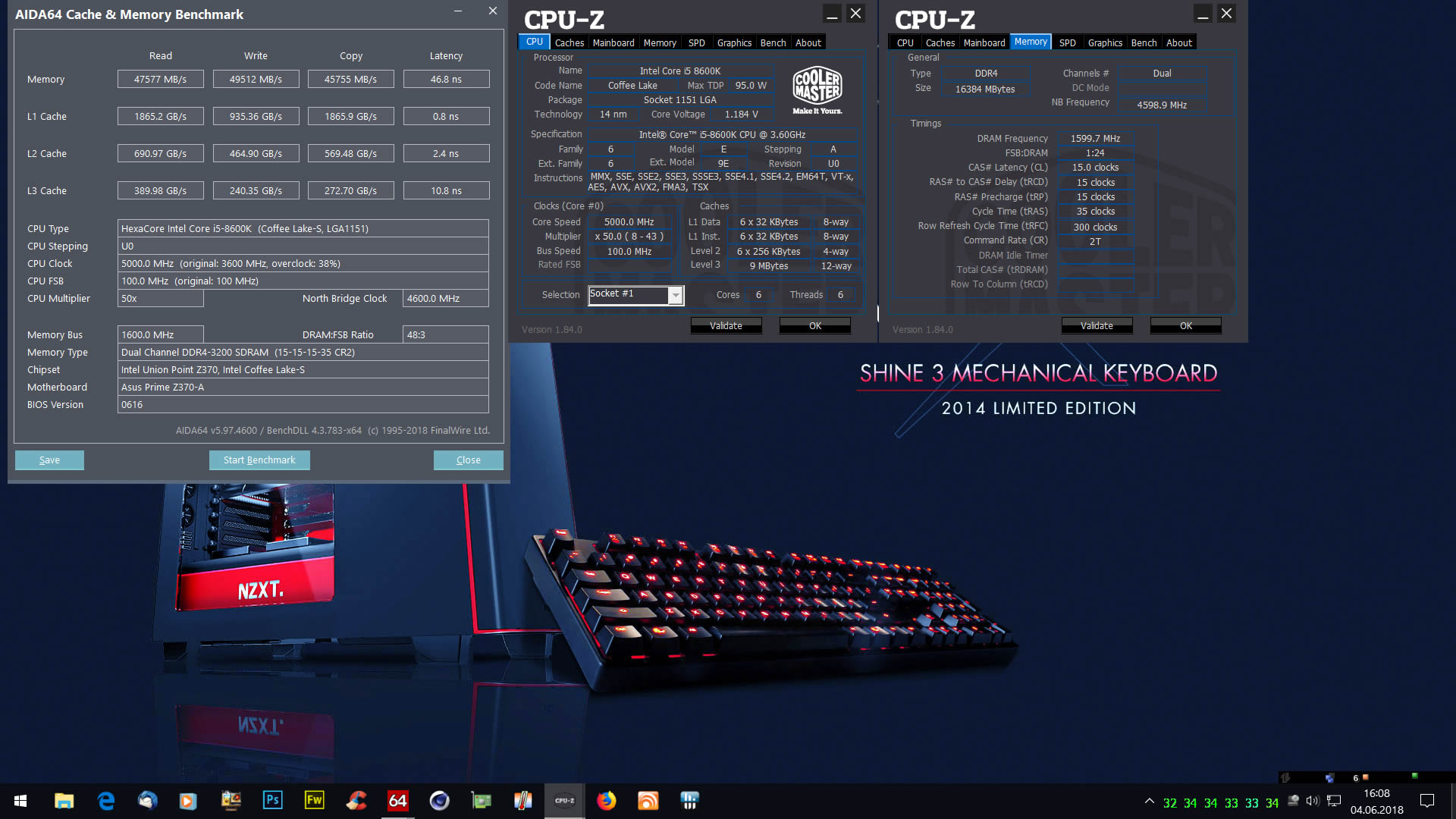

Kannst ja mal mit 3200Mhz auf CL 15-15-15-35-300 testen und folgende Werte manuell abändern. Die RTL und IO-L kannste so lassen!
tWR 18
tRRD_L 7
tRRD_S 5
tFAW 22
tREFI 32767
OK, werde ich mal testen!
Wenn das nicht läuft, geh mal mit der tRFC hoch auf 420. 300 ist schon sehr straff für non B-Die Ram!
So, ich habe jetzt mal die Konfiguration gemacht, ich hoffe dass es so richtig ist, wie ich es eingestellt habe, zumindest bin ich ins Windows gekommen und auch der AIDA64 Bench lief ohne Probleme! :D
Allerdings habe ich bezüglich Deiner Werte noch 2. Fragen:
tWR 18 ist damit der Wert DRAM WRIGHT RECOVERY TIME gemeint?
tRRD_L 7
tRRD_S 5
tFAW 22 ist hiermit der Wert DRAM FOUR ACT WIN TIME gemeint?
tREFI 32767
Diese beiden Rot eingefärbten Werte habe ich eingestellt mit Deinen Werten, weil nur die Abkürzung tWR oder auch tFAW habe ich nicht, ich hoffe das war richtig? Und sollte ich vielleicht mal 1T versuchen?
Screen:
genau die Werte, die du geschrieben hast sind es. 1T kannste natürlich auch probieren. Aber 1T Bringt auf Coffee Lake Plattform nicht viel.

Na da muss ich Dir aber wiedersprechen, wenn ich das normale XMP-Profil laufen lasse mit 2T und dann nur mal umstelle auf 1T, dann sehe ich das zum einem im Benchmark und auch im Cinebench bekomme ich bessere Werte, habe ich nämlich schon getestet! :daumen:
Wenn das natürlich jetzt auch keine großen Unterschiede sind, aber man kämpft ja um jedes Pünktchen!
1T bringt vllt dann was, wenn der Rest der Subtimings nicht optimiert ist. Wenn ich bei meinem Setting von 2T auf 1 umstelle sieht man genau 0,0 Unterschied bei den Schreib und Lesewerten.
@even.de
OK! Wenn ich das mache, dann sehe ich sofort einen Unterschied, vor allem im Cinebench beim OpenGL Test, lasse ich das XMP-Profil mit der Hersteller Vorgabe laufen, habe ich bei 5,0 GHz 184 FPS. Stelle ich jetzt nur von 2T auf 1T habe ich 188 FPS, jetzt mit den Einstellungen die ich nach Deinen Vorgaben und 1T gemacht habe, waren es 192 FPS! Langsam aber stetig ernährt sich das Eichhörnchen und meine Latenz hat sich auch jetzt verbessert auf um 46ns, mit dem normalen XMP-Setting waren es 50ns. Passt schon! :daumen:
