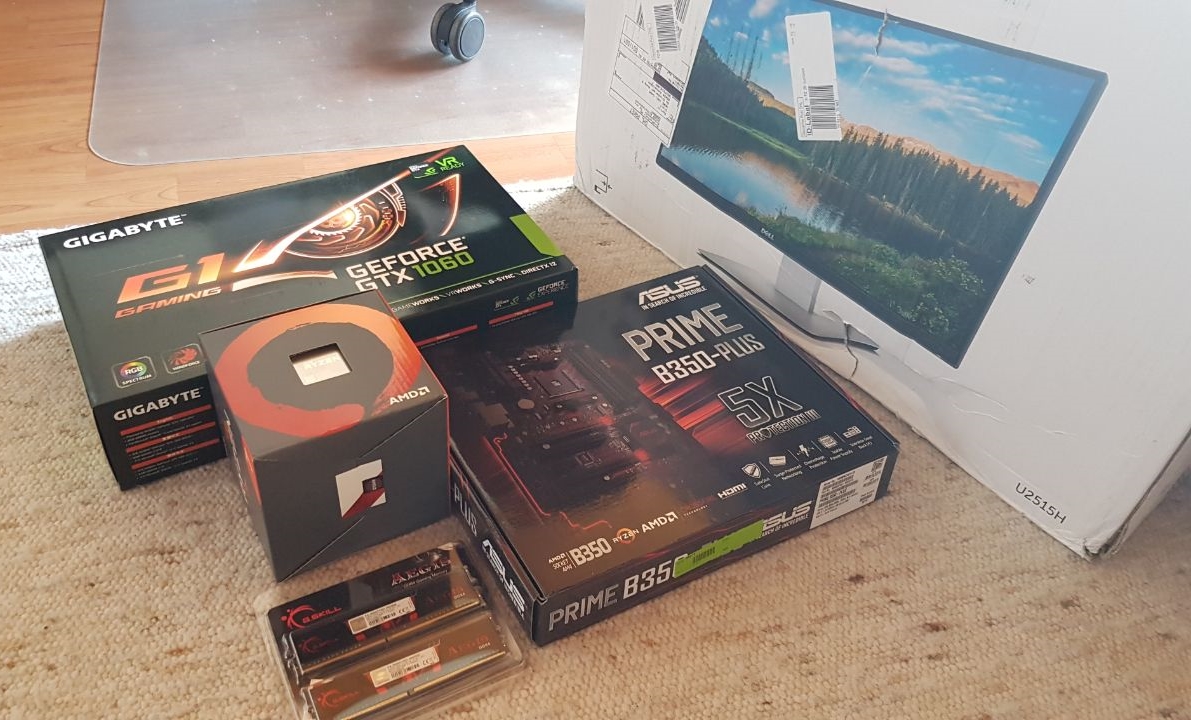

Also ich hab auch die FAQ Zusammestellung mit Ryzen + Asus Prime + Aegis gekauft:
https://geizhals.at/?cat=WL-845692
Gestern zusammengebaut, BIOS Update auf 0806 gemacht und ich bekomme den RAM nicht mit 2933MHz zum laufen :(

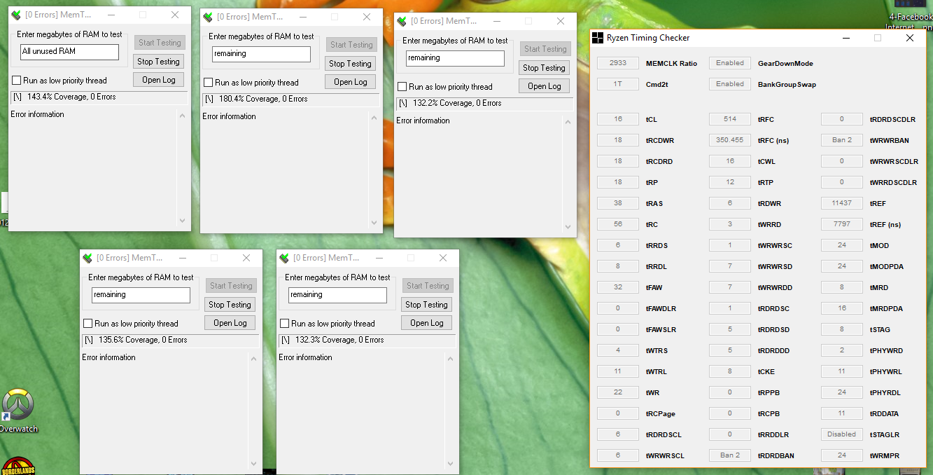

Ich hab ihn gerade in meinem eigenen Rechner getestet. Da läuft er mit XMP auf Anhieb mit 2933MHz. Auch HCI Memtest läuft ohne Probleme. Bin jetzt bei >130%.

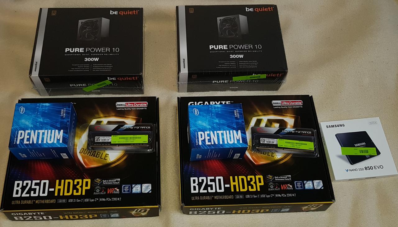

Für heute Nachmittag hab ich 2 Pentium G4600 Systeme hier liegen... ;)

Ich hab den RAM auch in meinen eigenen Rechner (siehe Signatur) gesteckt. Dort musste ich nur XMP aktivieren und schon läuft der Aegis mit 2933MHz. Das ganze ist auch stabil. Ich hab es mit HCI Memtest getestet.

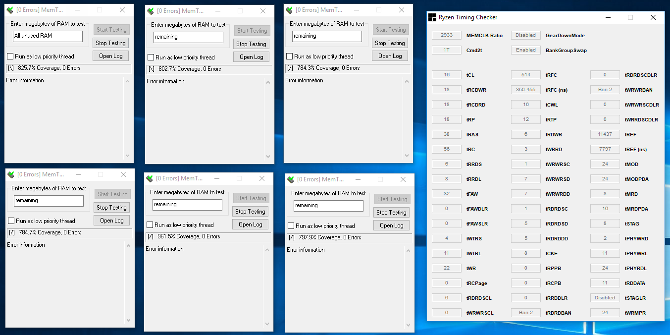

So hier meine Timings und der Beweis, dass es Stabil läuft.
G.Skill Aegis F4-3000C16D-16GISB - Timings:
