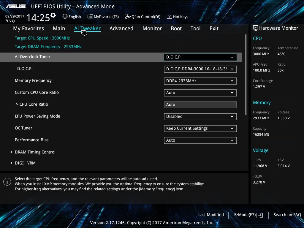

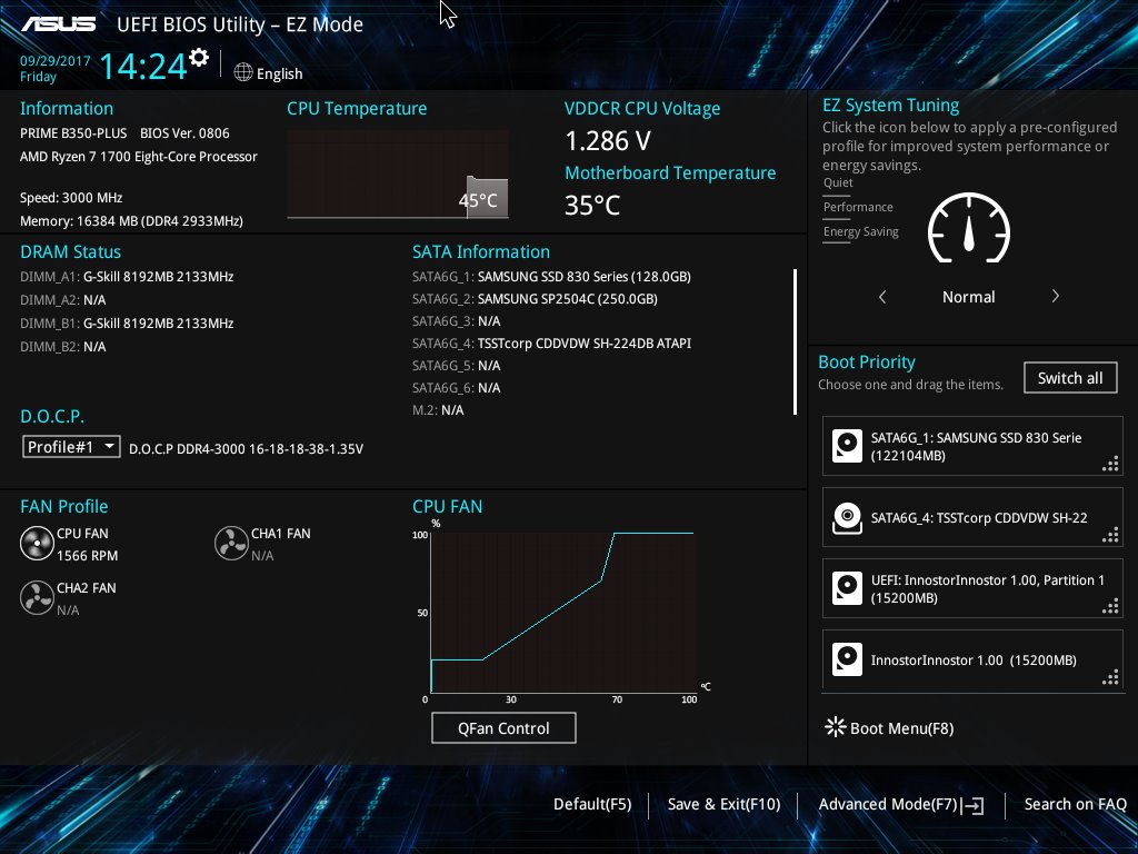

PS: hab mal Screenshots bezüglich Ram Einstellungen gemacht.
ins Bios gehen, DOCP von Auto auf Profil 1 ändern
dann Advanced Mode -> AI Tweaker -> Memory Frequency 2933Mhz -> Save & Exit
et voilà!
(FF und AV aktiv)

Unsere empfohlene Ram Board Kombination hat bei mir nie Probleme gemacht und lies sich immer genau wie oben einfachst korrekt einstellen. Sobald man allerdings versucht 3000 oder 3066 laufen zu lassen geht nichts mehr, ggf. versuchen eure Boards das. Daher wie oben beschrieben DOCP Profil 1 und Takt auf 2933 stellen.
