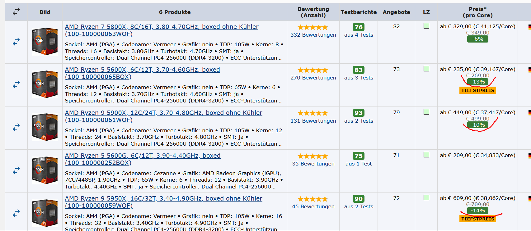

Bei der Gelegenheit könnt ihr auch das System mit dem 5600X nicht mehr durchgestrichen darstellen. Der Preis des 5600X ist heute unter 240 Euro gesunken. Offenbar hat AMD die Preis hin zum März gesenkt, auch der 12 und 16-Kerner sind um über 10 Prozent im Preis gesunken.
- Nov. 2007
- 18.177
Steht schon auf unserer Updateliste liegt auch schon bei Na-Krul auf dem Tisch, hoffe er hat in den kommenden Tagen Zeit die Sachen einzupflegen.Convert schrieb:Bei der Gelegenheit könnt ihr auch das System mit dem 5600X nicht mehr durchgestrichen darstellen. Der Preis des 5600X ist heute unter 240 Euro gesunken.
