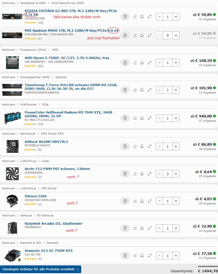

etwas OT, um auf die Idee von Flash_Muc einzugehen, .... muss nicht Jeder anschauen
(krasses Umschichten siehe Anhang, ... mit MS wäre es sogar noch günstiger)
Generell fällt die Entscheidung CPU/GPU mit der Resi.!
für 4k doch eher mehr GPU als CPU
Warum nicht ne kleine CPU als Standard und die Größere als Alternative?
(krasses Umschichten siehe Anhang)
Zu solchen Konfigs haben wir uns oft genug geäußert, ein absolutes Billigboard mit schlechter Spannungsversorgung und ohne Kühlung muss es wirklich nicht sein, selbiges gilt für den Kühler und das NT hatten wir hier auch schon mehrfach diskutiert, das würde ich auch keinem empfehlen.
Letztlich ist das so eine typische Shop Konfiguration bei der ich mit aller Gewalt versuche ein bestimmtes Teil in ein bestimmtes Budget zu pressen.
Und genau so etwas haben wir hier schlicht nicht nötig, wenn man etwas bestimmtes nur mit solchen Mitteln in eine Konfiguration bekommt ist es eben keine gute Konfiguration.
Und davon ausgehen, dass bestimmte Teile noch vorhanden sind und auch ordentlich genug um weiter verwendet werden zu können tun wir hier so oder so nicht, das ist dann eine sache innerhalb der individuellen Kaufberatungen aber nicht hier für die FAQ.

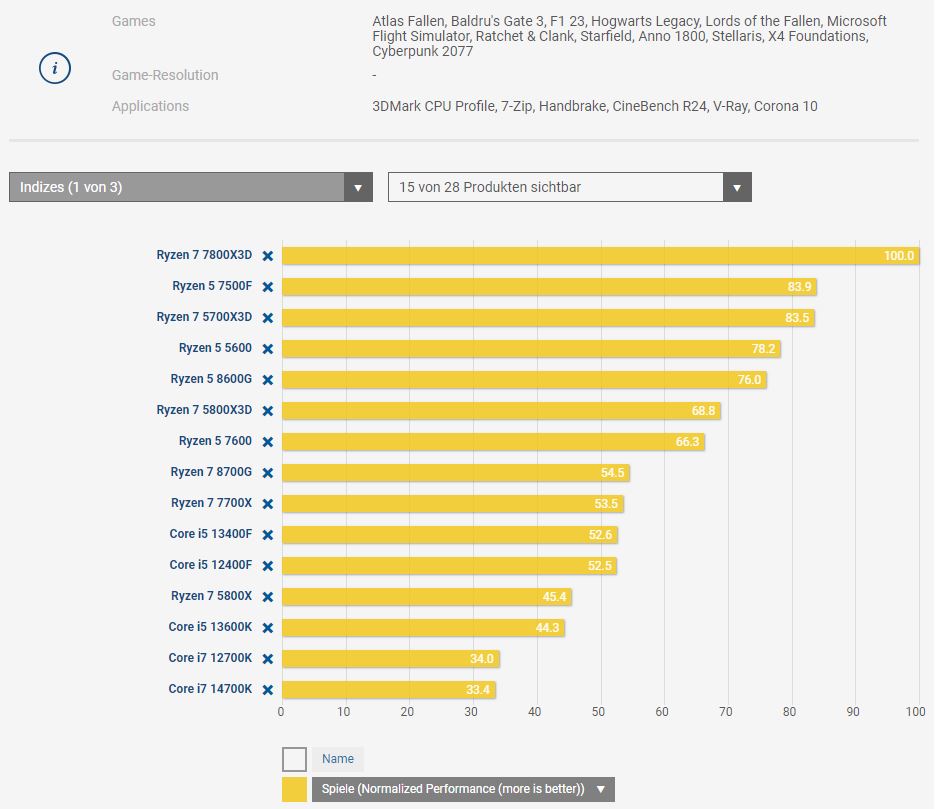

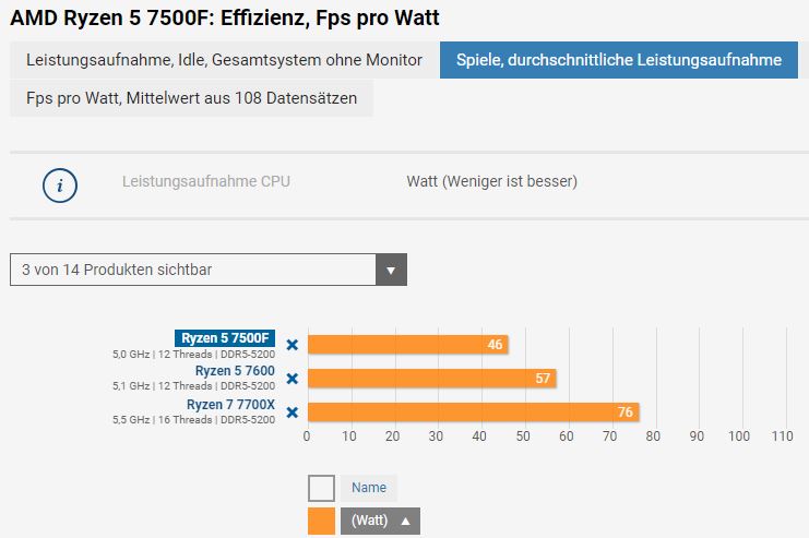

Bleib mal bitte ganz ruhig, es steht nicht umsonst da, "muss nicht Jeder anschauen".
Das man für nen 7500F sonstwieviel Phasen bräuchte glaub ich nicht.
Mit 100er-Topblower sollten die Spawas auch genug Kühlung bekommen.
(wäre ähnlich wie 7600 boxed, der nur nen 92mm-Lü. hat)
edit:
Spiele-Effizienz der CPU´s siehe Anhang 2
(die P/L-Sparfüchse 7500F und 5700x3D liefern gut ab)
