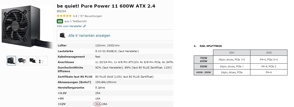

GerryB schrieb:In der Hinsicht sollte dann z.Bsp. ein G700 reichen
weil man hier u.a. 10 jahre garantie statt 5 und ATX3.0 (resistenter gegen lastspitzen) mitsamt 12VHPWR-stecker kriegt. ich sehe keinen grund in dem preisbereich kein ATX3.0-NT zu kaufen. MR oder SR spielt hier kaum ne rolle.GerryB schrieb:Wozu soll man mehr Geld für 750W MR ausgeben, wenn 700W SR reicht?
grakas mit zwei 6/8pin bzw 12VHPWR-anschluss hängen beim PP12 M an beiden 12V-rails. edit: siehe #11485.

Am Kreis 1 hängen schon CPU+Board incl. PCiEx16 von der Graka und alle SSD´s und Lüfter und RGB etc. .
Warum sollte man da noch 1x 8pin dran stecken?
Dann ist Kreis 1 schneller ausgelastet als Kreis 2.
Würde höchstens Sinn machen mit ner Graka mit 3x 8pin.
1x an Kreis 1 und 2x an Kreis 2.

nein, die P8-stecker hängen an 12V2. steht mittlerweile sogar direkt am anschlusspanel auf dem NT.GerryB schrieb:Am Kreis 1 hängen schon CPU
und ist bei deinem PP11 600W auch nicht anders.
das PP12 M hat bis einschließlich 750W nur zwei 6/8pinWürde höchstens Sinn machen mit ner Graka mit 3x 8pin.
es ist genau andersrum
steht bei den PP12 M ab 850W auch so im handbuch
kaputtgehen kann alles. schadet doch nicht wenn man auch nach mehr als 5 jahren noch garantie hat. ATX3.0 wäre mMn aber auch der größere vorteil.Welche guten NT´s gehen denn nach 5 Jahren + 1 Tag dann urplötzlich kaputt?
ich muss mich an der stelle aber auch selber korrigieren:
das gilt zwangsläufig natürlich nur für die modelle bis einschließlich 750W, bei den größeren muss man dafür beide NT-seitigen PCIe-anschlüsse nutzen.Deathangel008 schrieb:grakas mit zwei 6/8pin[...]hängen beim PP12 M an beiden 12V-rails.

Du hast vermutlich Recht, das bei meinem PP11 600W die Kabelpeitsche an 12V1 hängt.
Im Zweifelsfall wirklich ins Handbuch schauen.
und
Ja, ich würde bei mir ne Graka mit 3x 8pin einfach 1x an Kreis1 2 und 2x an die vorh. Kabelpeitsche hängen.
12V2 wäre dann PCiE 3+4
und

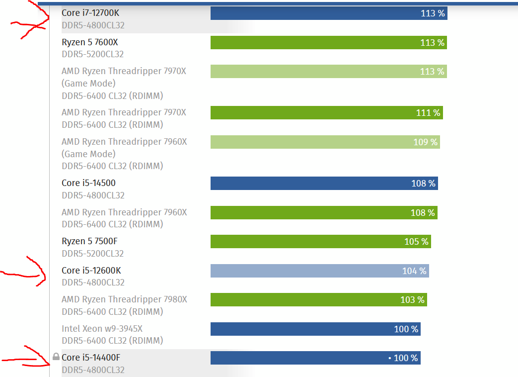

Die Auflistung des Core i5 14400 als Alternative macht keinen Sinn, da bereits die Hauptempfehlung 12600K schneller und günstiger ist. Das Aufführen dieser "Alternative" führt nur dazu, dass die Leute, die sich nicht auskennen, auf das Rebranding von Intel rein fallen...
https://www.computerbase.de/artikel/prozessoren/rangliste.89909/
Wenn man um die 250 Euro etwas als Alternative anbieten will, dann wäre das der Core i7 12700. Hat 2 P-Cores mehr und ist dementsprechend in Spielen über 10 Prozent schneller.
https://geizhals.de/?cmp=3096368&cmp=2613568&cmp=3096387&cmp=2613520&cmp=2659491&active=1
