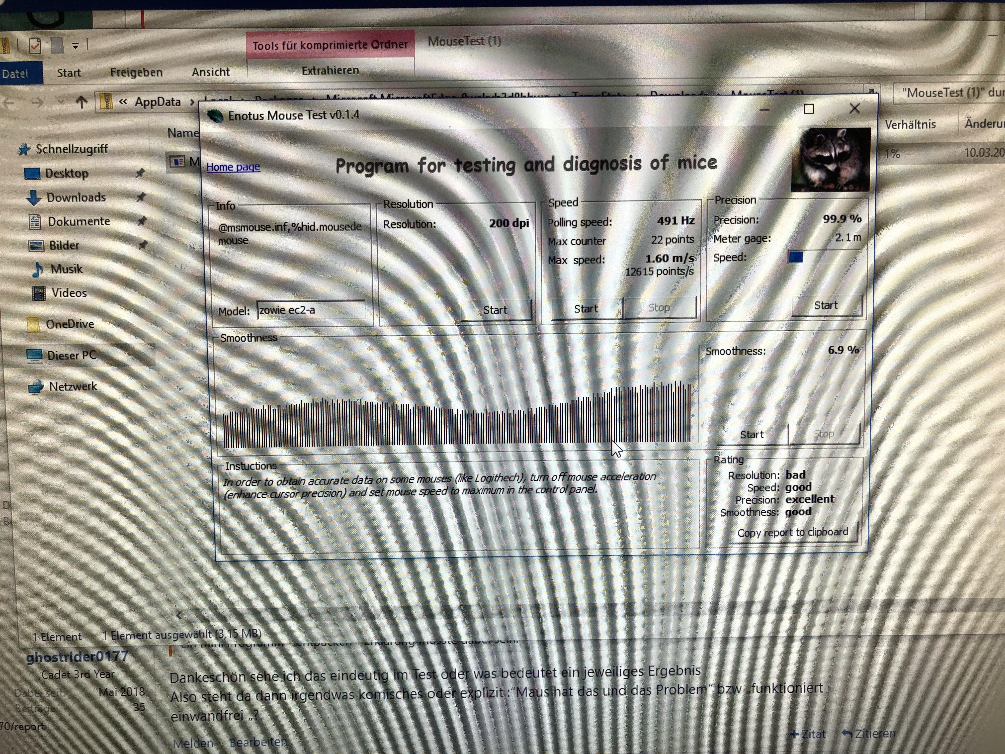

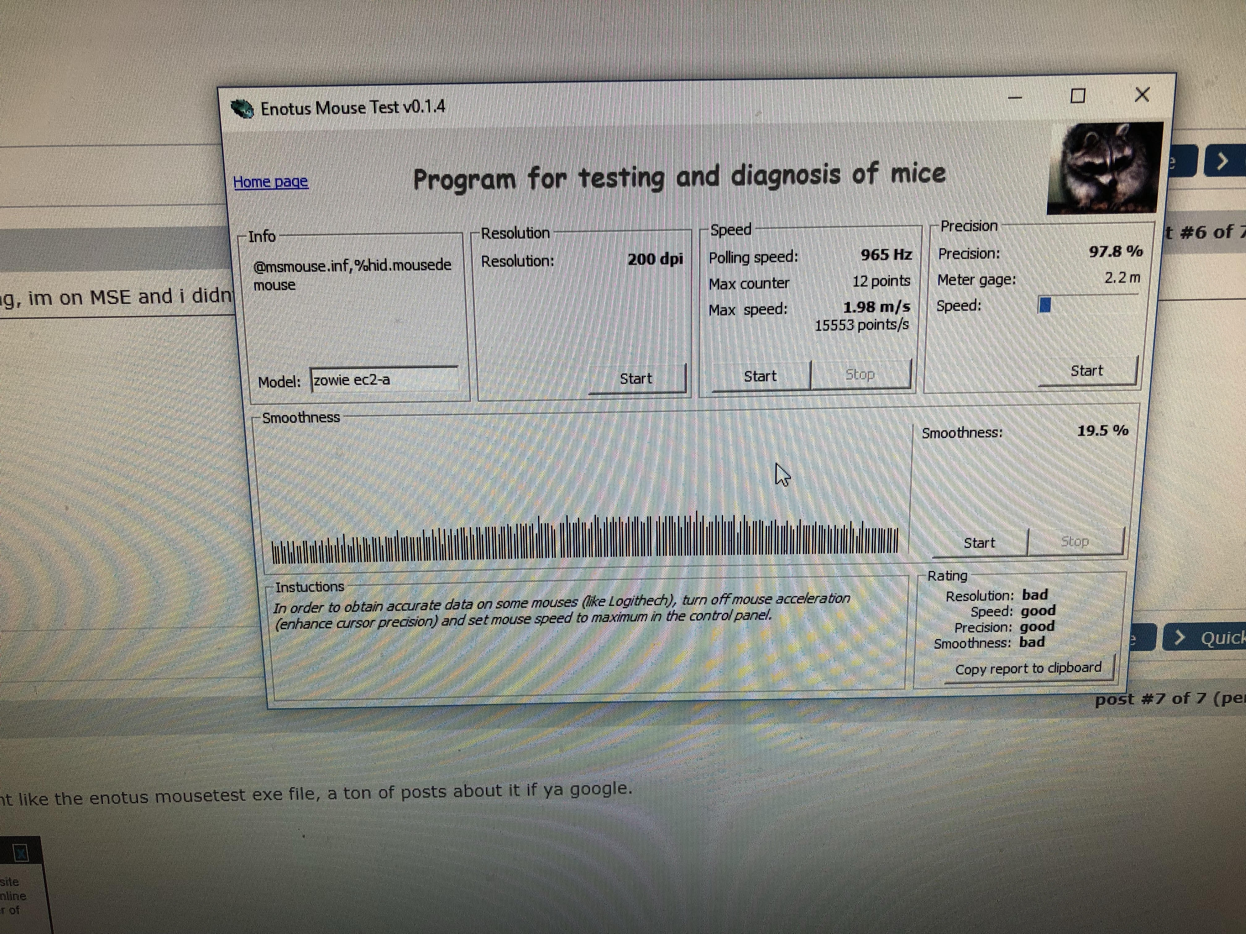

Bei Resolution kommt bei mir beidesmal (einmal 500mhz und einmal 1000mhz ) 200dpi raus,aber meine eingestellten dpi sind 800 (liegt es am Mousepad? )und dann gab es noch einen Unterschied zwischen 500hz und 1000hz bei Smoothness:
500hz=6,9. im Testergebnis als „good“ deklariert
1000hz=19,5 im Testergebnis als „Bad“ deklariert
Warum ?
Bei Speed stimmen die hz Zahlen
500 mhz = 496hz im Test
1000mhz= 965hz im Test
Und Precision ist gleich bzw ein minimaler Untershied ist da Also warum kommt beim Test 200dpi raus wenn ich eigentlich 800dpi (die habe ich auch sicher da ist kein Fehler in der Maus das die nur 200dpi macht es sind aufhedenfall 800dpi)
Also warum nur 200 dpi ?
Und was bedeutet der Höhe Unterschied bei smoothness zwischen 500mhz und 1000mhz ?

erstes Bild : Test mit 500hz
zweites Bild:test mit 1000hz

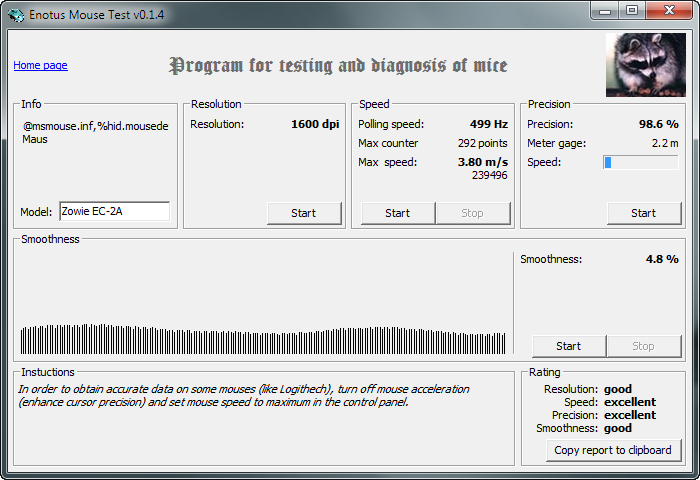

Also so siehts bei meiner Zowie aus, vielleicht machst du was falsch.
aber da ist dann noch ein unterschied bei dir ist bei speed und max counter die zahl 292 und bei mir nur was mit 22
desweiteren ist bei speed der max speed von wupi höher als bei mir

Das mit den 200DPI weiß ich jetzt auch, du musst, die Beschreibung sagt es ja, 10cm die Maus bewegen, d.h. exakt 10cm, nicht nur auf Augenmaß. Steck die Strecke auf deinem Mauspad ab und fahr nach links 10cm und dann wieder nach rechts auf 0. Zentrum der Maus, bis Zentrum der Maus.

Also sehe ich es richtig das es normal ist das 500 hz präziser ist als 1000hz und das meine dpi als 200 eingeschätzt wurde ist mein Fehler
Ich hab doch schon gesagt, dass das ne 6€ Maus ist mit Avago 3050 Einstiegssensor.
Und da ist die Smoothness noch gut unter 10% und du bist fast oben bei 20%
