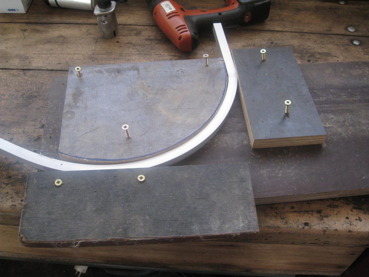

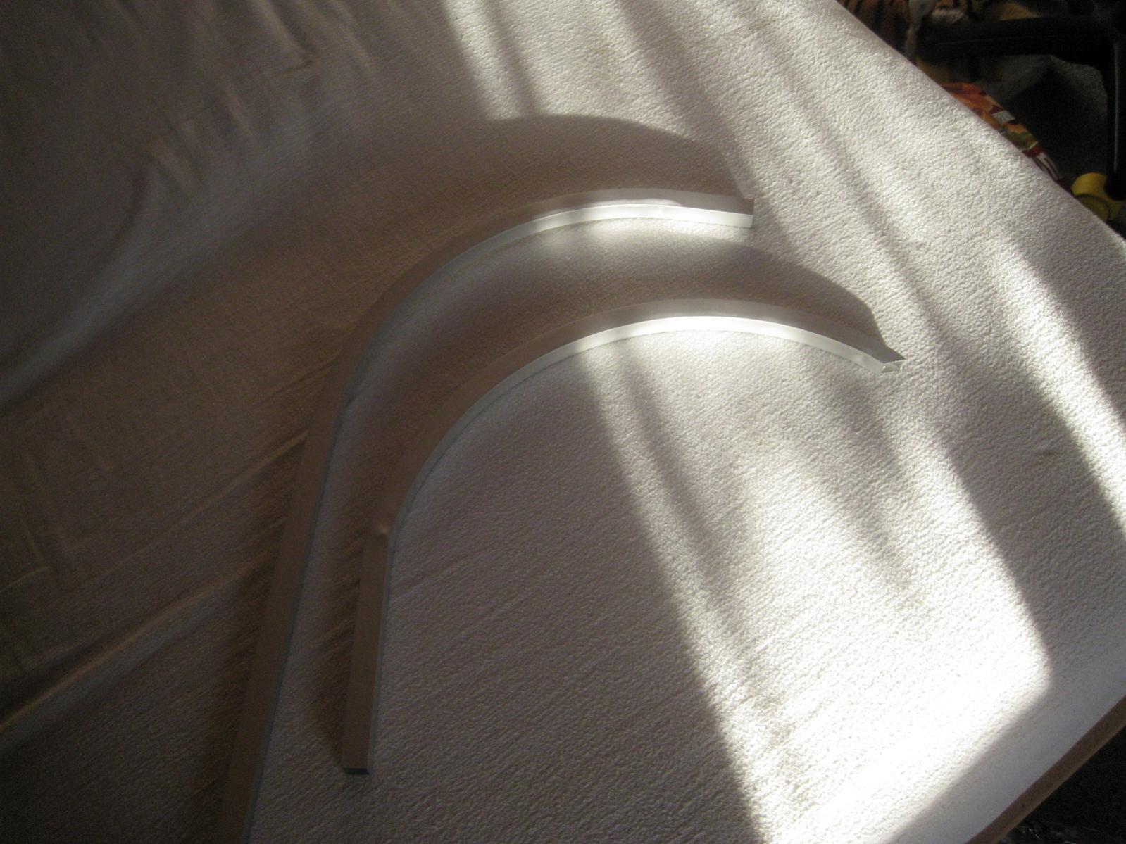

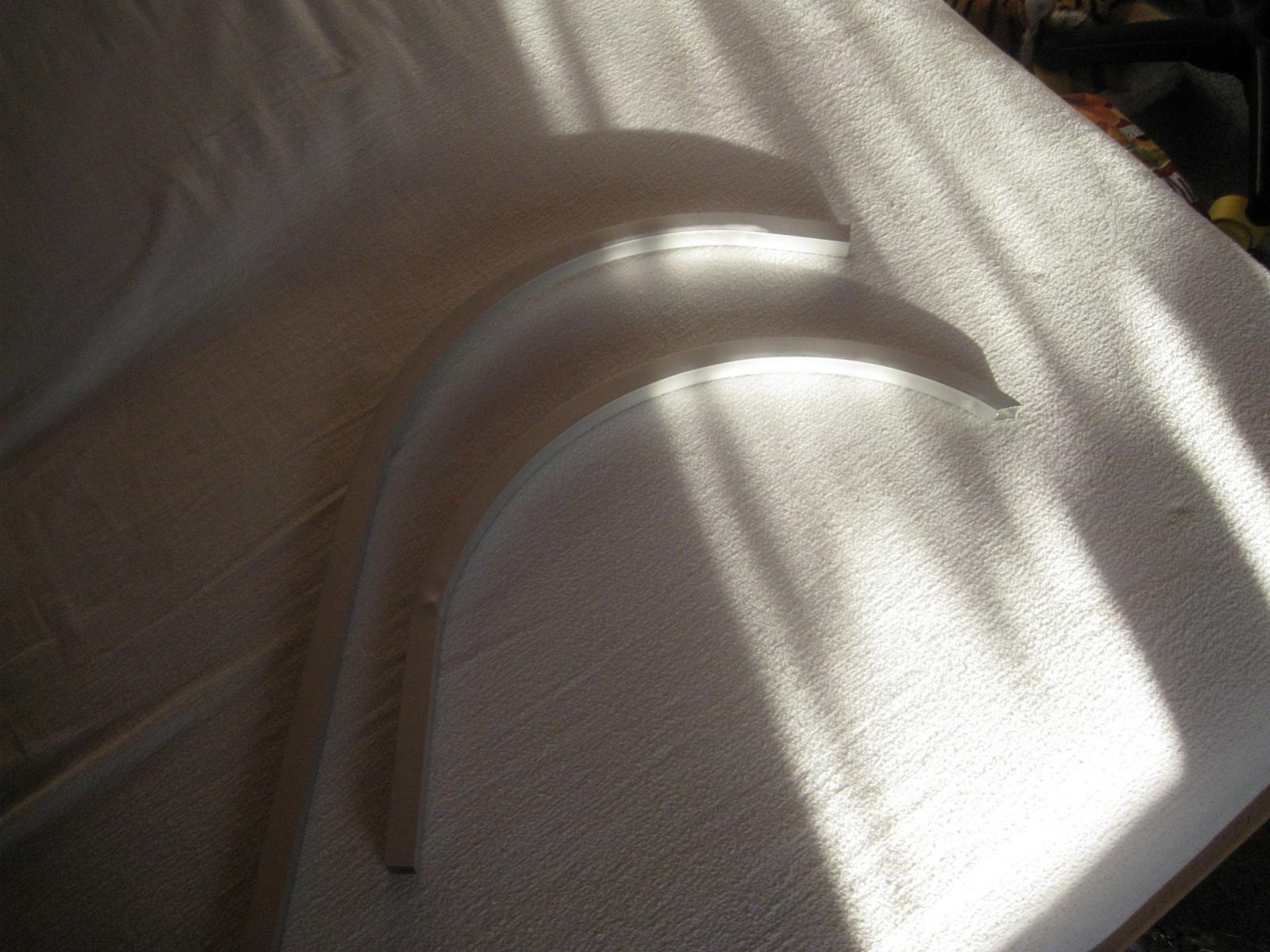

so meine Frontprofile hab ich gebogen, auch wenn ich erst nach 3 Stunden Stress bemerkt hab, dass ich keinen perfekten Kreisbogen brauch damit alles passt:D. Es wird aber leider noch mindestens bis Ende nächster Woche dauern bis ich meine Profile bekomme, dafür aber schön zurechtgesägt:D

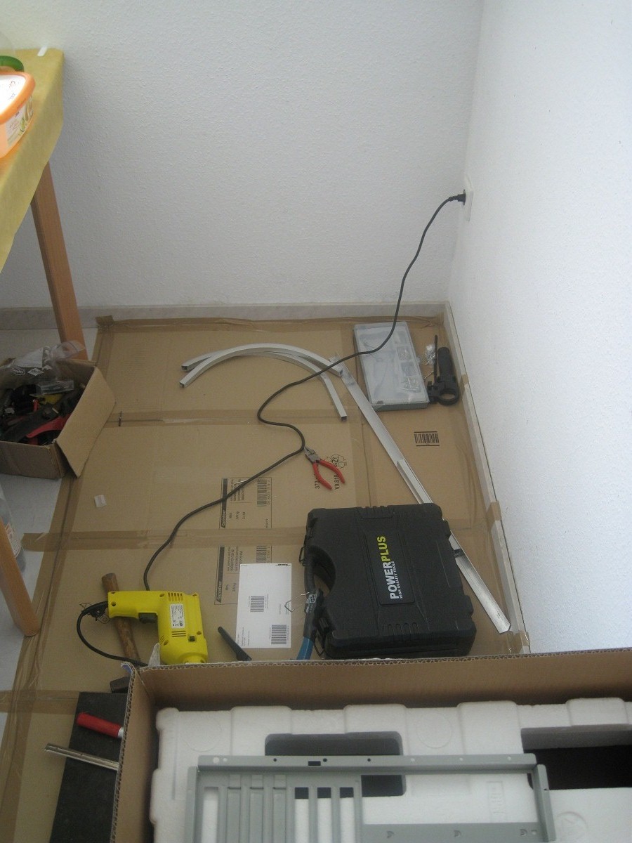

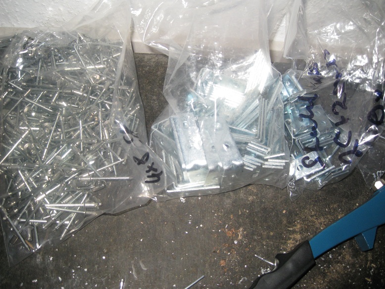

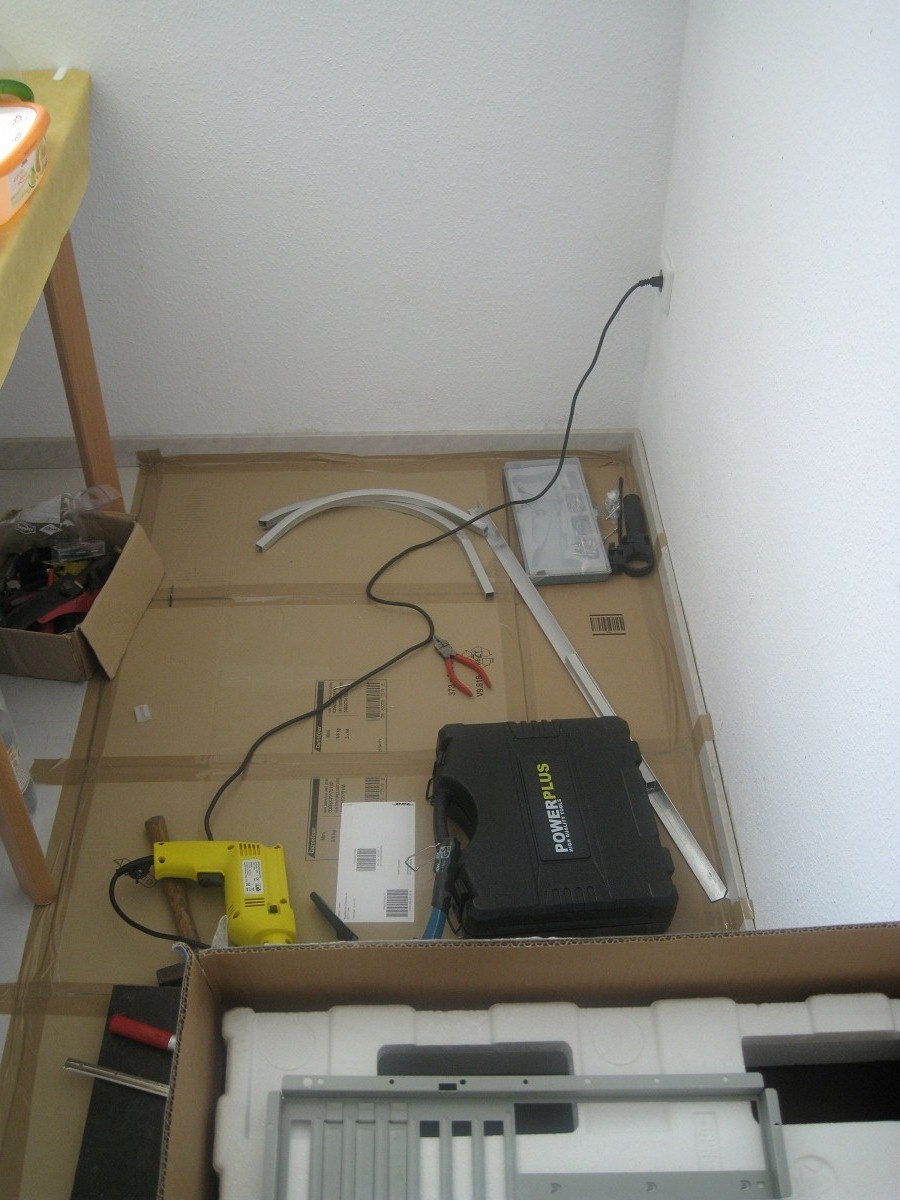

hier dürft ihr meine selbstgebastelte Bastelecke in meiner Küche begutachten ( ich kann echt froh sein das meine Freundin da recht tolerant ist). Desweiteren meine aus einem alten Chieftec entfernte Blende fürs Mainboard sowie mein Werkzeug das endlich geliefert wurde.

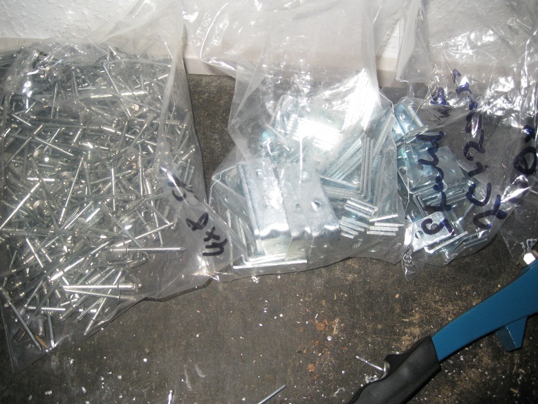

Bis auf meine Profile, also das wichtigste, ist nun alles relevante vor Ort. Das komische Gebilde ist mein Nietexperiement mit Abfallteilen, dessen Sinn und Zweck war eine Methode zu finden damit meine Winkel bündig mit den Profilen abschließen. Des Rätsels Lösung ist einfach die Winkel mit doppelseitigem Klebeband zu fixieren und dann zu bohren. Übrigens die hier gezeigeten Winkel und Nieten sollten größtenteils verbraucht werden, was ne Menge Arbeit bedeutet.

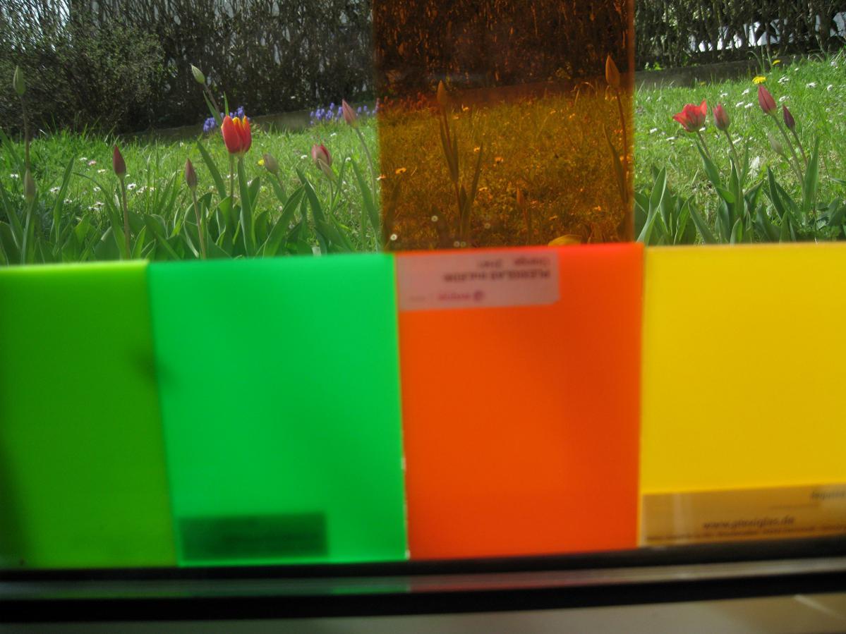

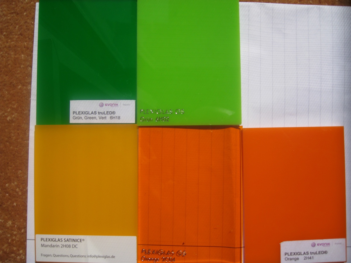

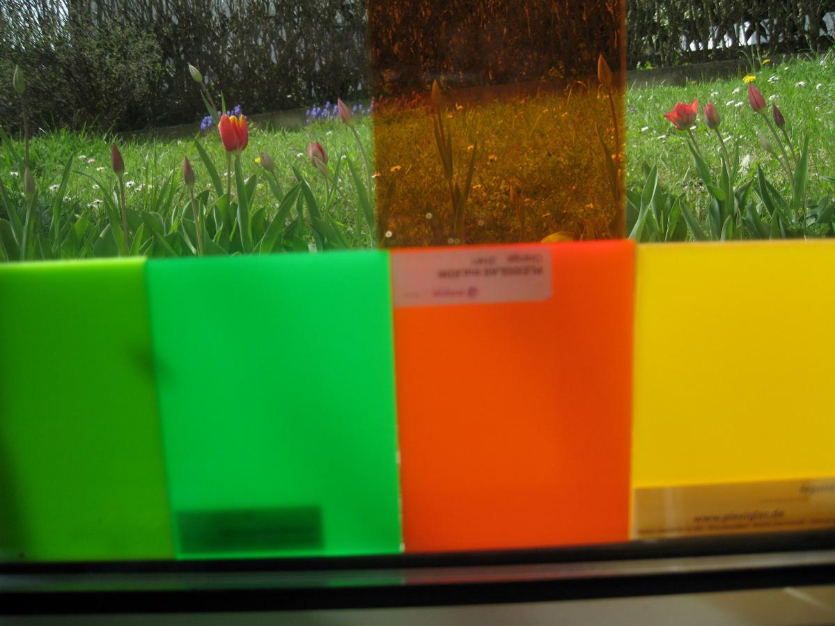

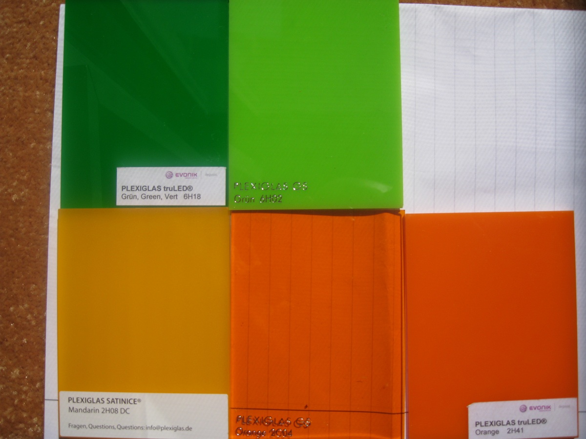

Von meinen schönen Pleximustern hab ich mich nun für "Mandarin Satinice" (das Gelbe) entschieden und mein Gras sollte "Kiwi Satinice" bekommen (hier nicht zu sehen aber ähnlich dem hellgrün).

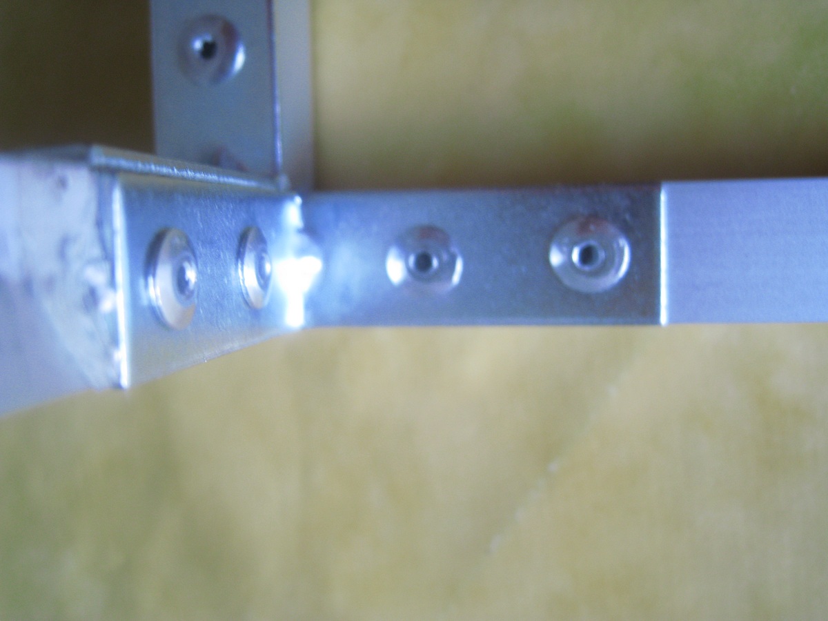

das wird nirgendwo eingebaut, ich zitier mich mal am besten selbst
so kleines Bilderupdate
attachment.php
attachment.php
attachment.php

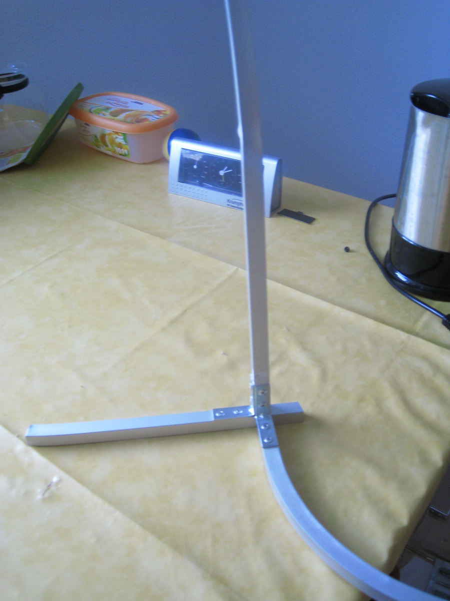

leider klappt das mit dem Nieten und Bohren nicht so perfekt wie ich dachte, doch mit ein bischen Klebeband zum unterlegen lassen sich viele Unebenheiten ausgleichen:D
