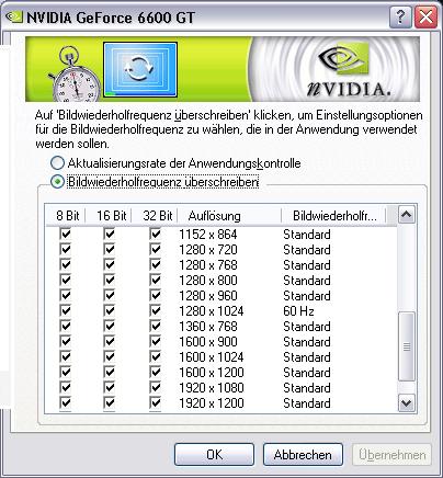

EDIT: HAB DAS PROBLEM JETZT GELÖST
Das Problem ist, dass der Pate versucht das Spiel in 1280x1024 in hoher Bildwiederholfrequenz zu starten! Wenn der Monitor das nicht unterstützt, schaltet er eben ab!
Lösung:
In der 1280x1024 Auflösung eine niedrigere Bildwiederholfrequenz erzwingen (mit Grafiktreiber oder speziellen Programmen, siehe Anhang!)
oder das hier:
