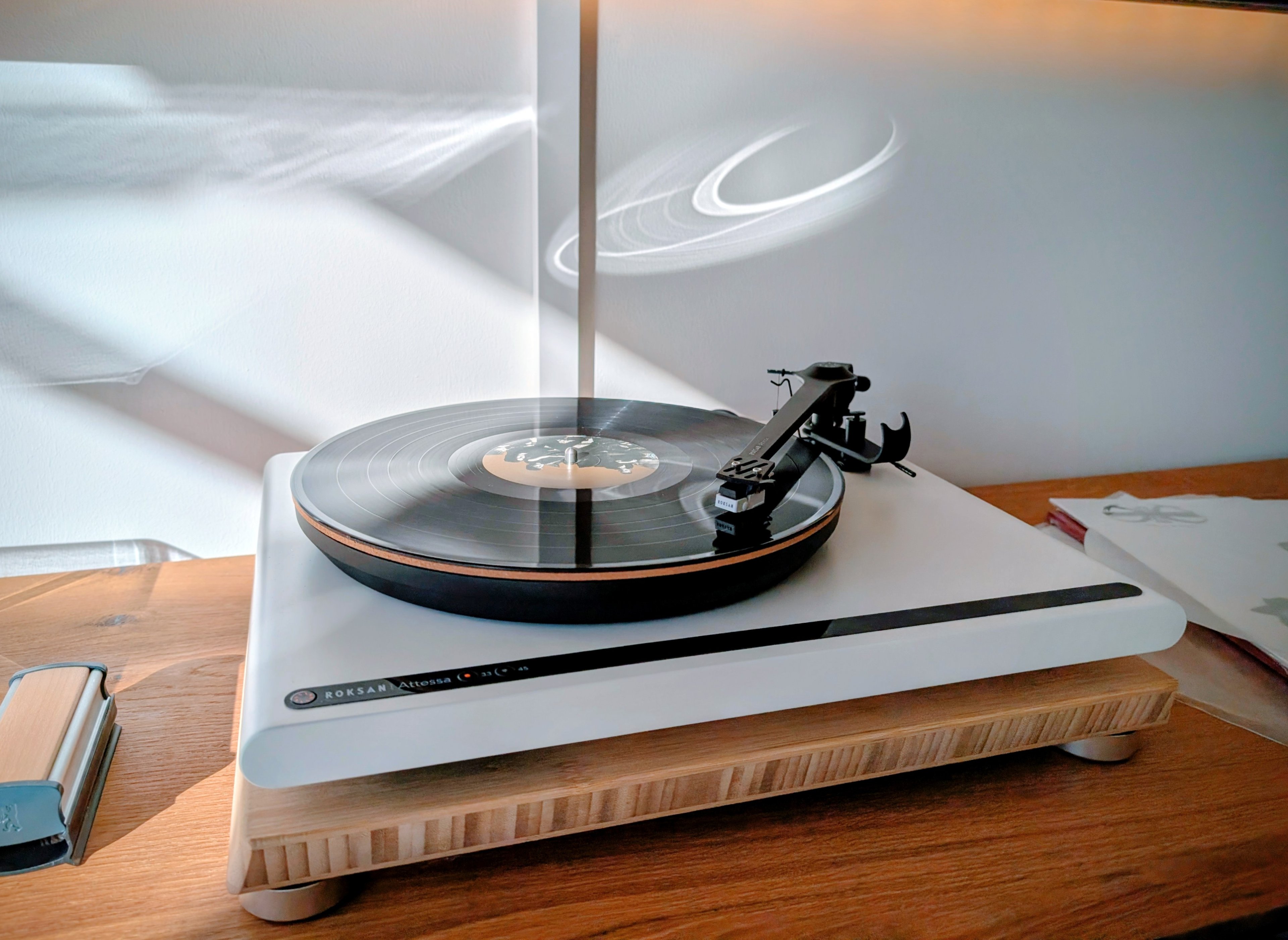

Hatte ihn sehr günstig (600) über eBay neu mit winziger Macke gekauft aber für 800€ aufwärts gibt's besseres. Ist halt Mal was anderes, auch von Design her.. Die Ausstattung ist gut mit dem etwas besseren AT System, aber es ist recht fummelig mangels Scharniere auch etwas umständlich und in der Preisklasse könnte die allgemeine Verarbeitung besser sein
Also der ist mal richtig schick. Schöner Style fürs Wohnzimmer.👍
Genau das, da steht er auch..
War so ein Spontankauf:D

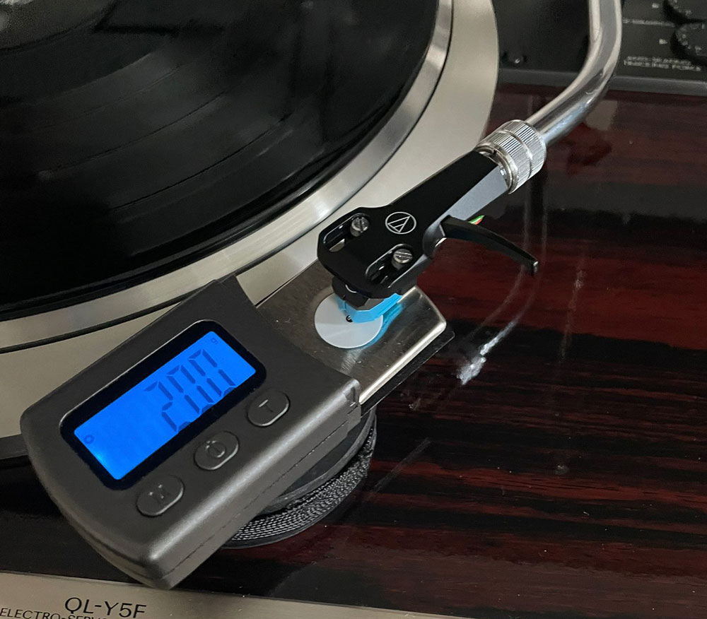

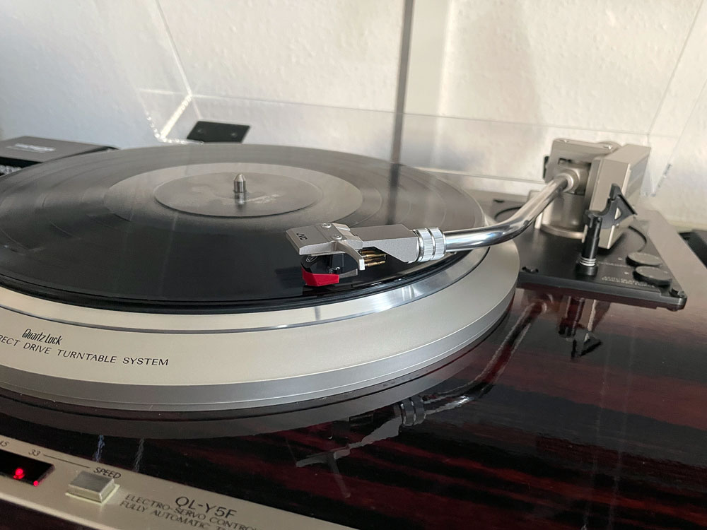

Das mit den Schrauben hat, im engen Rahmen, funktioniert, denke ich. Junge Junge, sind die klein. Dagegen sind Tonabnehmerschrauben ja groß.
Etwas Spiel ist vorhanden, habe so weit es ging gerade gedreht. Letzter Test mit Platte steht noch aus, aber aktuell hängt das Headshell vom JVC dran, zwischengelagert, bis ich mir mit meiner endgültigen Konfig einig werde.
Ich werde wohl für den JVC ein AT LH15 Headshell bestellen und das VM95ML da dran packen. Sieht gut aus und man hat noch mehr Spiel für den Überhang.
Die 48mm treffe ich mit dem HS6 nicht ganz, der TA müsste noch einen Hauch zurück, zumindest mit Millimeter-Skala gemessen. Allerdings, wenn ich, wie @X-TR4 schrieb, mit Ortofon-Schablone nachmesse, sieht es gut aus.
Vielleicht bin ich da auch Overthinker. JVC schrieb damals auch eine Toleranz von +/- 1mm in die Anleitung. Klingt ja auch so weit alles gut.
Oder es kommt noch ein ganz dicker Weihnachtself, dann spendiere ich dem original TA eine Nadel von Jico. Shibata oder direkt SAS. :D

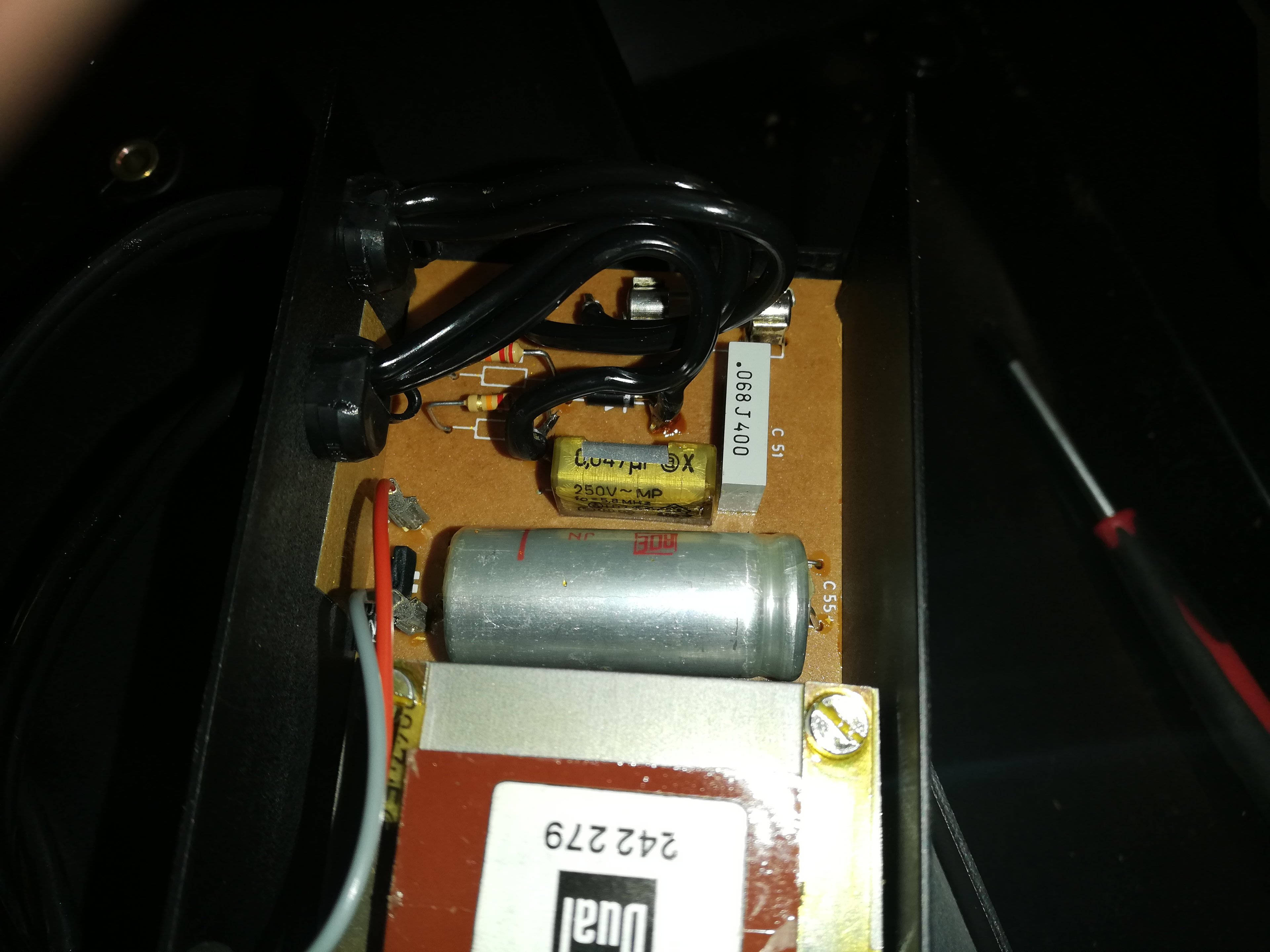

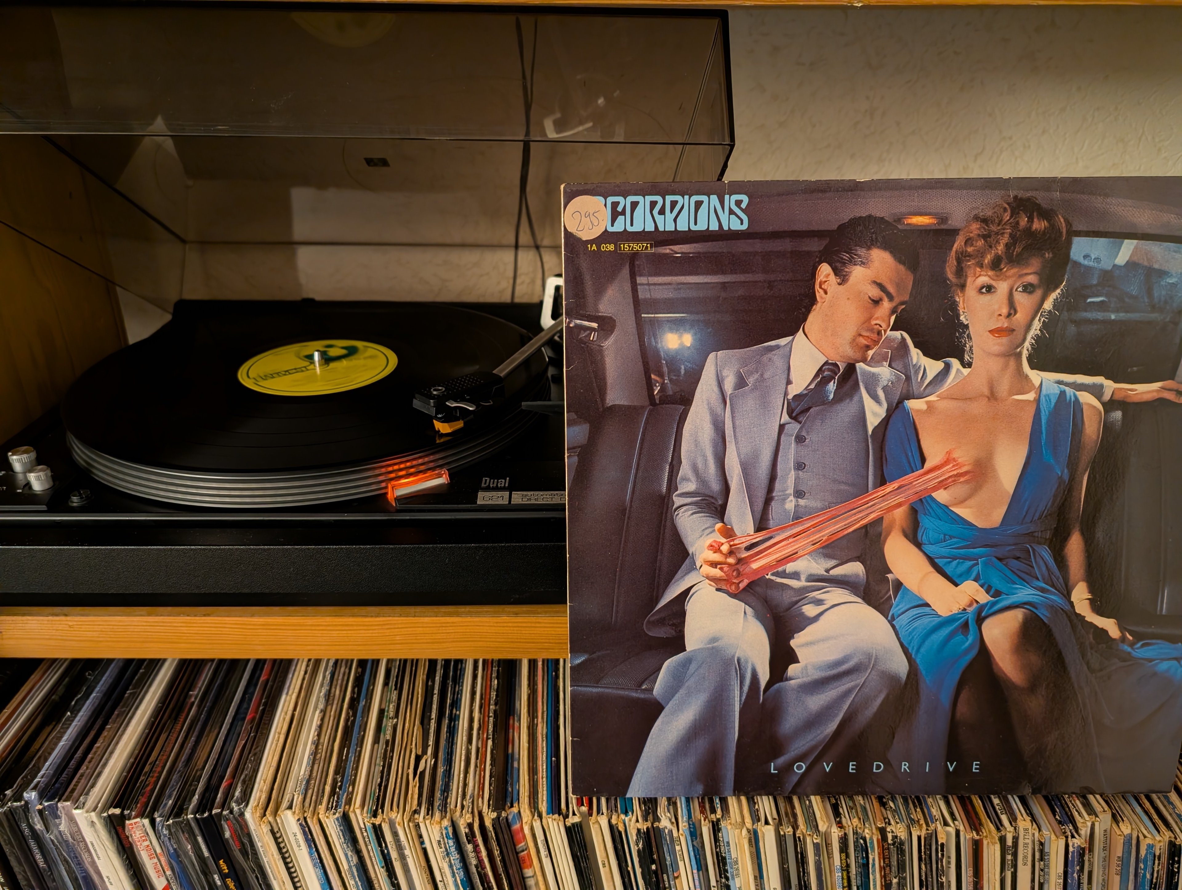

Sooo....nun ist es passiert. Mein Dual 621, den ich vor 9 Jahren als damals ersten Dual und ersten guten Dreher gekauft hatte, hat letztes Wochenende den Dienst quittiert. Ging beim Abspielen aus und auch die Strobo leuchtet nicht mehr. Da die Strobo mit 230V versorgt wird, hat es die 63mA Feinsicherung im Netzteil gerissen.
So ganz unerwartet kam es aber nicht, da der Dreher noch komplett im Original Zustand ist. Also die bekannten anfälligen Kondensatoren noch nicht getauscht sind. Also heute mal den Dreher zerlegt und das Netzteil ausgebaut und geöffnet. Der 47μF RiFa Entstörkondensator sieht zwar übel aus und muß raus, aber zerlegt hat es den noch nicht. Was natürlich nicht heißen soll, das er trotzdem hinüber ist. Ursache dürfte wohl eher der 1000μF Kondensator im Sekundärkreis des Netzteiles sein. Den hab ich natürlich nicht da, ebensowenig eine 63mAT Feinsicherung. Seitdem Conrad hier vor Jahren dicht gemacht hat, gibt es hier solche Bauteile vor Ort auch nicht mehr zu erwerben. Also Online bestellt. Versandkosten sind fast höher als die Kosten der Bauteile :mad:

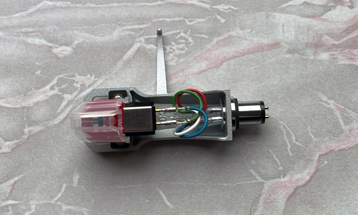

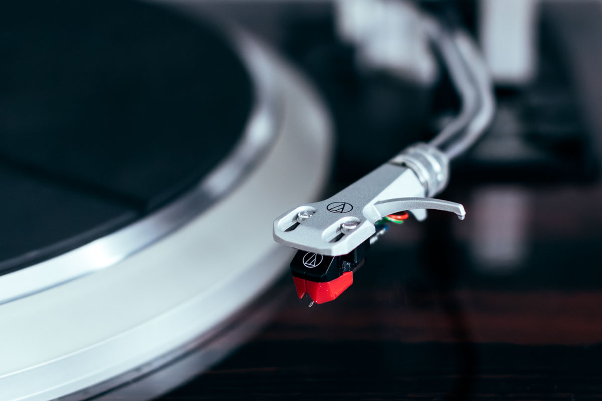

So, das silberne AT Headshell ist da und ich habe das 95ML darauf verpflanzt. Ich hatte das VM auch mal ans originale Headshell montiert, was sehr gut aussieht, aber unpraktisch ist, wegen HS schnell tauschen.
Kabelp*rn :D

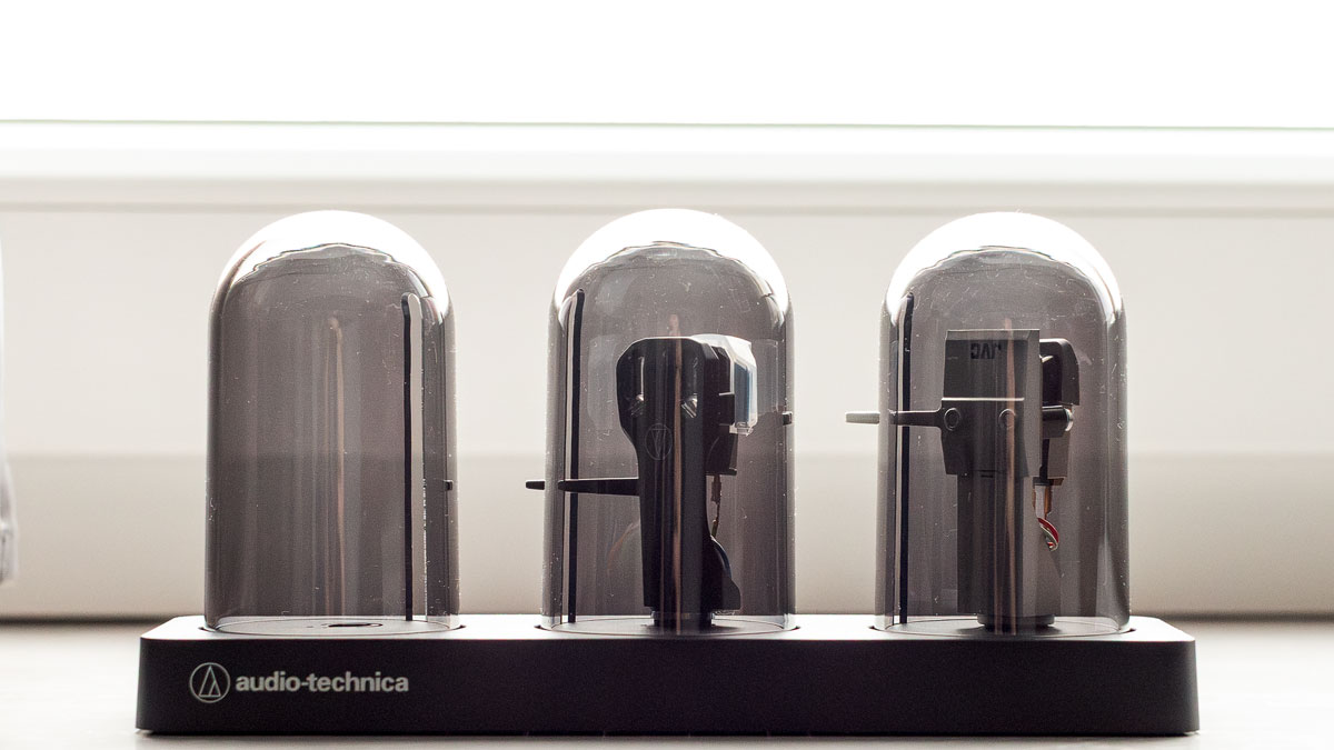

Und für die Headshells gabs den AT 6003R Kondomständer.

Ersatzteile gestern und Feinsicherungen heute gekommen. Also den 621 zerpflückt und die Netzteilplatine ausgebaut. Entsörkondensator 47nF sowie die große Elko-Tonne 1000µF erneuert. Der zerfetzte Knallfrosch war das Schlimmste. Komplett plan auf die Platine gelötet und die Enden auf der Lötseite der Platine kurz umgeknickt und mit festgelötet. Sehr freundlich gemacht zum Austauschen.
Nach Austausch der beiden Bauteile defekte Sicherung erneuert und wieder zusammengesetzt. und läuft wieder. Darf gleich mal eine Runde Lovedrive mit den Scorpions spielen. Eine Scheibe aus den Hochzeiten der Scorpions, wo sie richtig gut gewesen sind. Wenn ich da das Machwerk aus dem letzten Jahr aus Hannover zu ihrem 60zigsten so anhöre (angeschweige ansehe)...auweiha...

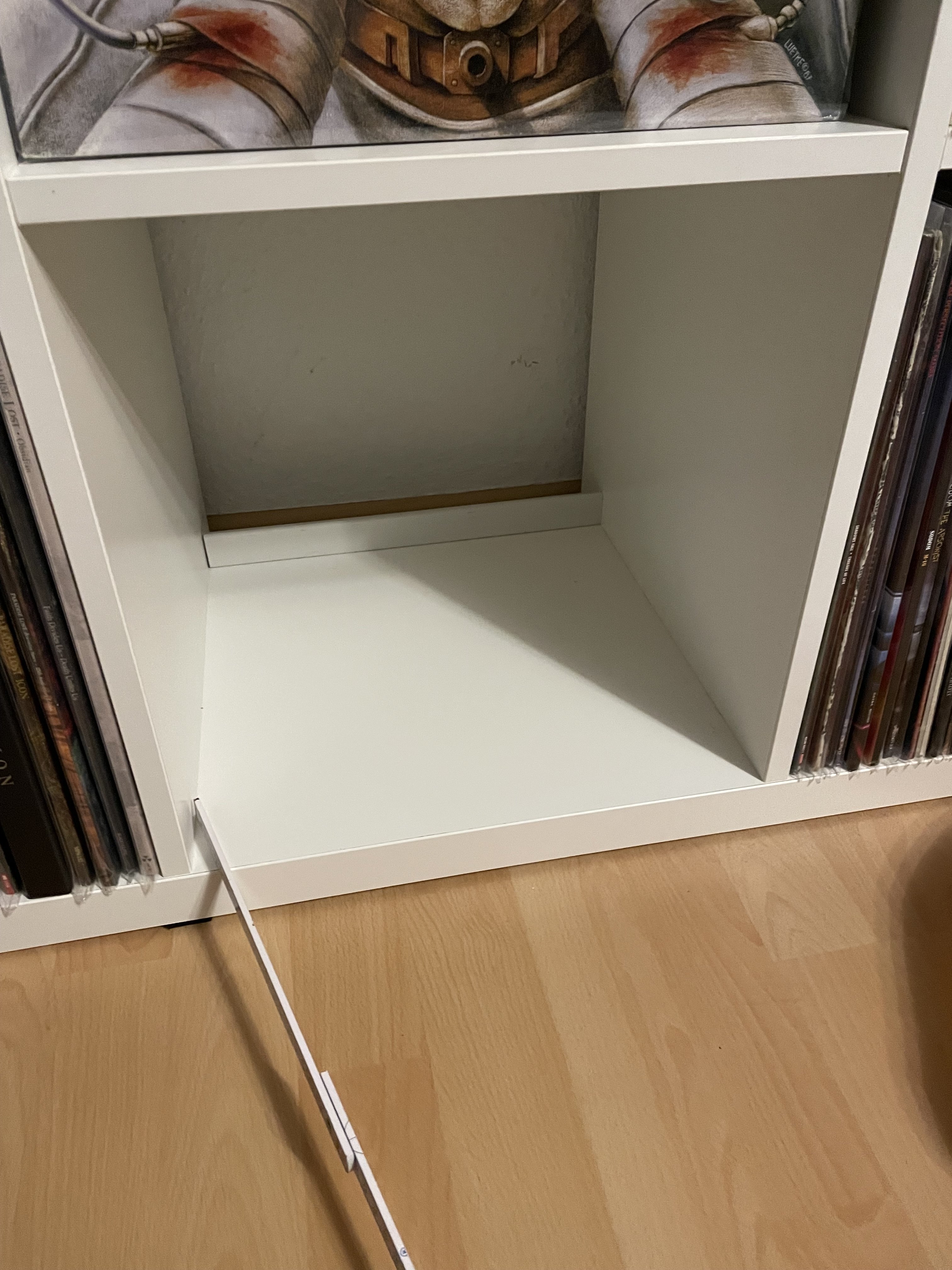

Ikea Kallax für die Platten etwas verbessert. Winkel aus weiß beschichtetem Alublech gekantet und eingeklebt. So stoßen die Platten hinten an, für eine schöne Flucht 🙂
@X-TR4
Die äußeren Hüllen rutschen jetzt auch nicht mehr so nach vorne raus, wenn man hinten einen Haltepunkt hat.
Was das Material angeht, ich sitze an der Quelle. Hab ich aus Reststücken gekantet, Kostenpunkt 0€.:)
Das ist noch etwas was mich stört. Bei mir ist es mittlerweile teils eng sodass die Außenhülle immer hängenbleibt und am Ende einen knappen CM raussteht während die LP ganz drin ist.
Lösung: Hülle andersherum draufziehen. Nachteil ist, ich muss die Hülle immer abziehen um an die LP zu kommen
