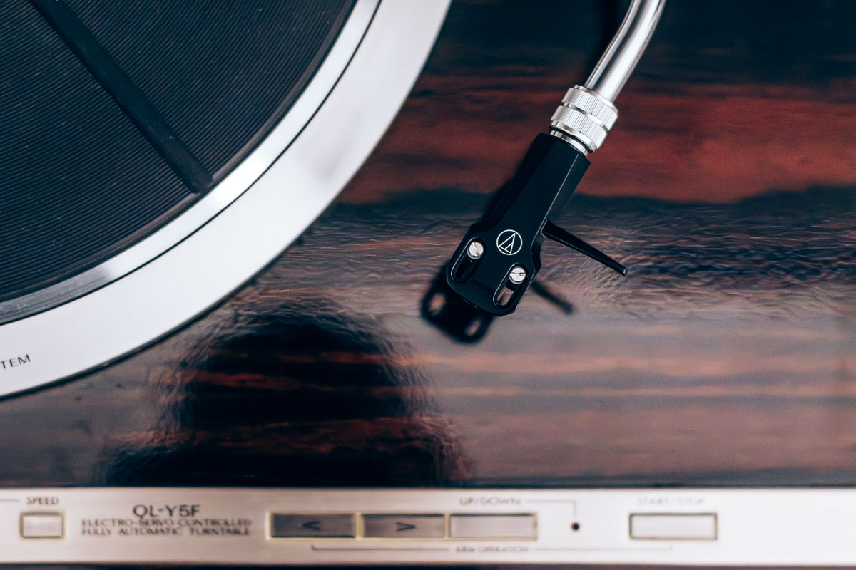

Habe gestern mal ein Audio Technica Headshell (habe ja zwei mal das HS-6) an den JVC gepackt. Tonarm neu ausgependelt, Auflagekraft eingestellt, kurz getestet, funktioniert.
Zuvor musste ich den TA aber auf press nach hinten im Headshell schrauben, dann hat man ziemlich genau die von JVC geforderten 48mm Überhang. Kröpfung muss man dann quasi nicht mehr beachten, denke ich, wenn beide Schrauben am Ende der Langlöcher sind. Klingt auf jeden Fall gut.
du könntest auch mal mit dem Antiskating rumspielen.. Auch hier geht ja eine (falsche) Einstellung in den gleichen Effekt über.
Aber wenn du eh sagst der ist sichtbar schief, schau mal ob du ihn mit den zwei Schrauben gerichtet bekommst und das Problem verschwindet.
Ein Spiegel kann da helfen. Ansonsten habe ich so ein Element aus Plexiglas, im Endeffekt eine winzige Wasserwage das würde auch gehen, aber du betrachtet natürlich den Plattenspieler als Gesamtsystem. Wenn der nicht perfekt in Waage steht kommt das auch wieder nicht hin.
Sollte so sein, ansonsten mal ne schablone drunter halten

Die VM Serie lässt sich echt schwierig einstellen. Da die Vorderkante gerundet ist. Keine Bleistiftmine als Hilfsmittel möglich.
Am Thorens habe ich die Mine auf das Headshell gelegt, weil da die Schrauben oben rausgucken. Da konnte ich die Mine an den Schraubköpfen ausrichten.
Beim AT geht eigentlich nur sich seitlich zu orientieren.
Die beiden Schrauben haben, sind wie @DickPuschen geschrieben hat, kleine Kreuzschrauben. Sehr klein. Und ich muss ja unter den Tonarm kommen, das wird etwas fummelig. Antiskating habe ich auch probiert, das ist aber wieder auf 2, weil es mit weniger schon angefangen hat, bei bestimmten Vokalen in bestimmten Songs zu zerren.

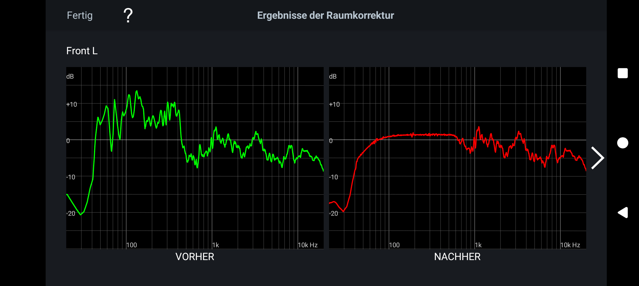

Genau. Das bekam ich jetzt durch Audissey XT32 aber recht gut in den Griff. Der Alte hatte ja nur eine LZK und einen sehr einfachen EQ.
Darüber hinaus waren die Stand LS an den Stellen nochmals problematischer. Alles ab 60Hz Regeln jetzt 2 Reckhorn D200 im geschlossenen Gehäuse, diagonal im Raum verteilt
Bei der Einmessung hat man über die App schön sehen können dass der gesamte Grundtonbereich stark angehoben ist links.
Die Reflexionen der Wand hinten schluckt das Basotect soweit. Sicher nich tperfekt, aber ein gutes Ergebnis finde ich
Hab noch mal geschaut, ein PH0 Bit passt. Die Schrauben sind wirklich klein, also gut aufpassen, die sind schneller weg als einem lieb ist.

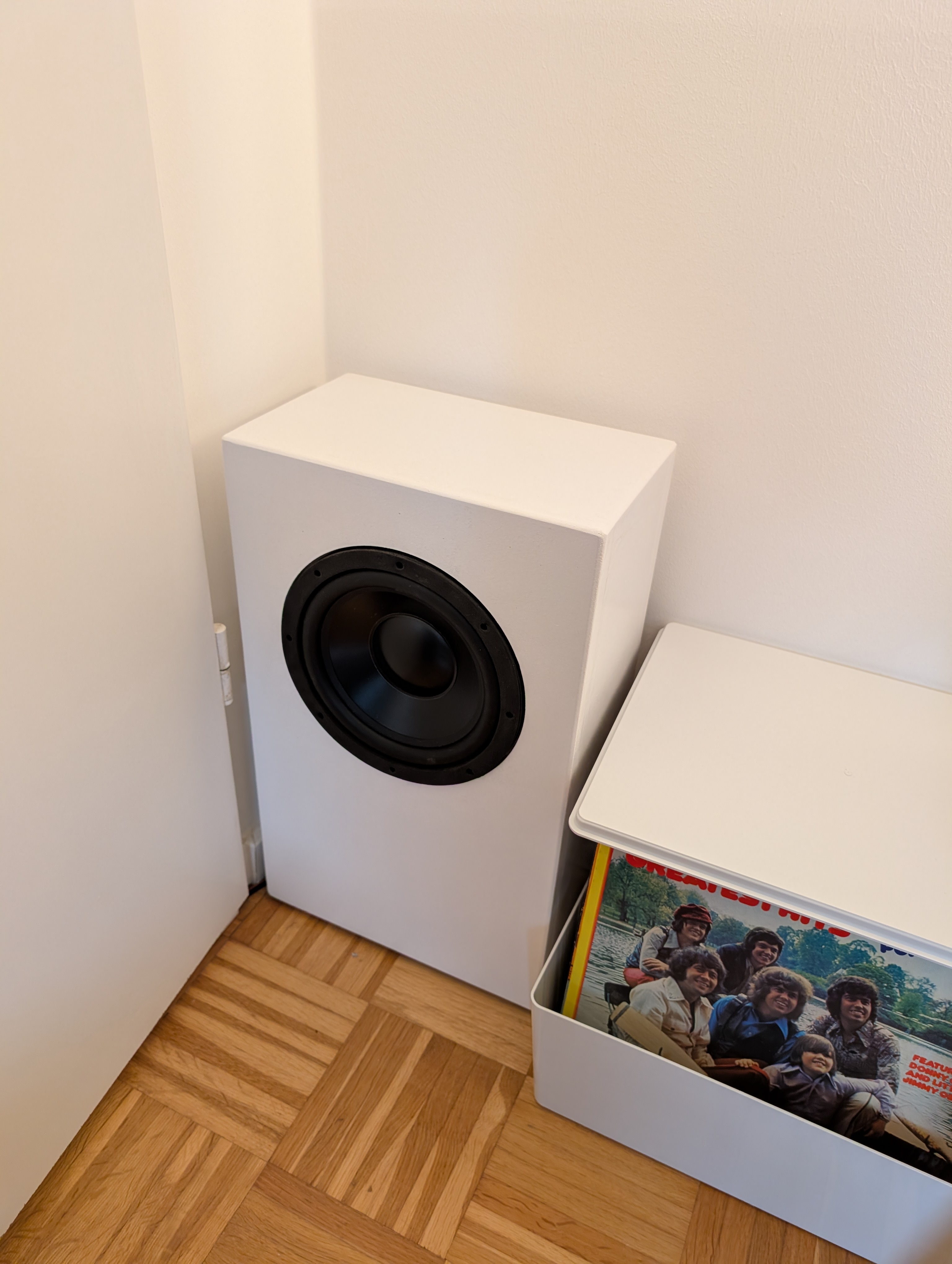

Die Subs habe ich an einem Nachmittag fix zusammengeklöppelt und ein kleiner Fosi China Amp mit 2x140W (laut Messung) befeuert die mehr als ausreichend.
Sind natürlich nur 20er und geschlossen keine Tiefbassmonster, reicht aber völlig. Für Größere Räume gibts auch noch den D250. Ist kein absolutes Highend, P/L ist bei den Teilen aber überragend.

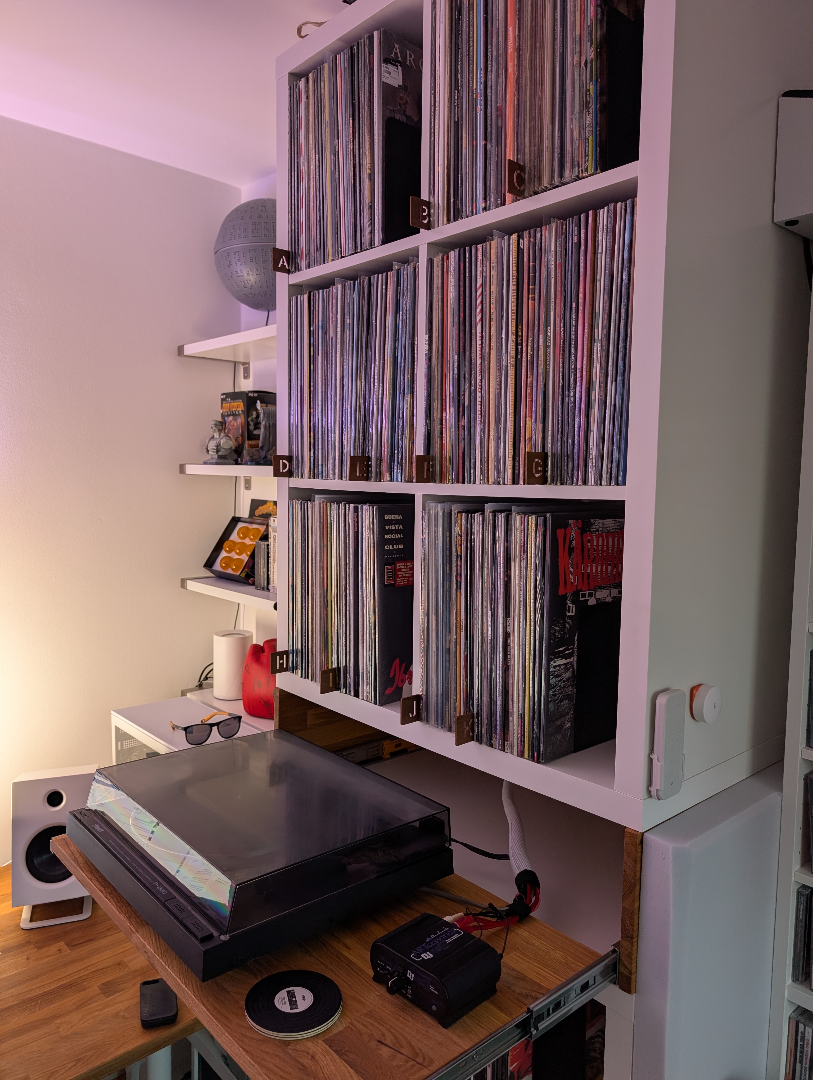

Übrigens, falls jemand nach einer schönen Lösung für Register sucht, bei Amazon habe ich mir welche aus Holz bestellt. Die sind schick, beidseitig lesbar und mit ca 20€ preislich voll OK.
Weiterer Vorteil, die sind exakt so lang wie die LPs zzgl der Buchstabe. Also perfekt sichtbar. Ich habe in meinem Kallax hinten eine Begrenzung mit Kabelkanal gebaut dass die LPs nicht zu weit reinrutschen können. Innerer Monk ist zufrieden :D

Sind das die hier?

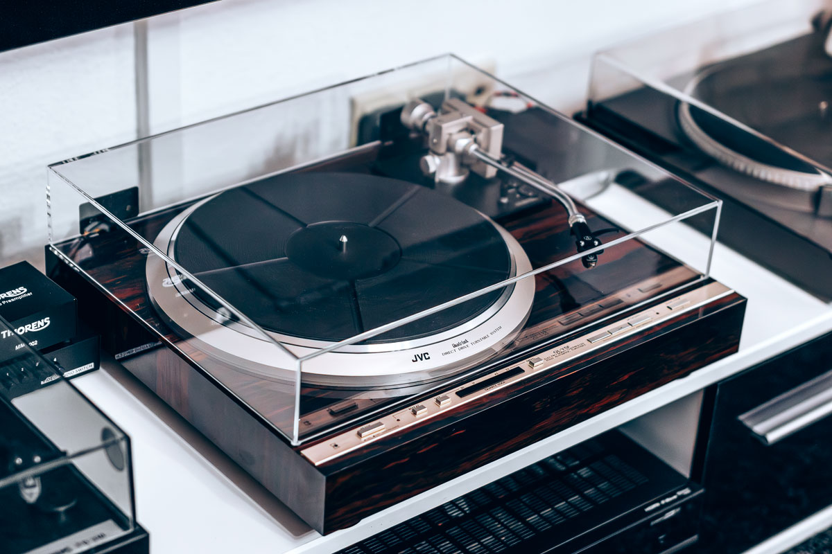

Die neue Haube ist eingetroffen, Sonntag abend bestellt, heute Mittag gekommen. Aus den Niederlanden. Passt perfekt! 🤤
Jetzt nur noch das gleiche Audio Technica Headshell in silber. Oder eins aus der TechniHard-Serie.

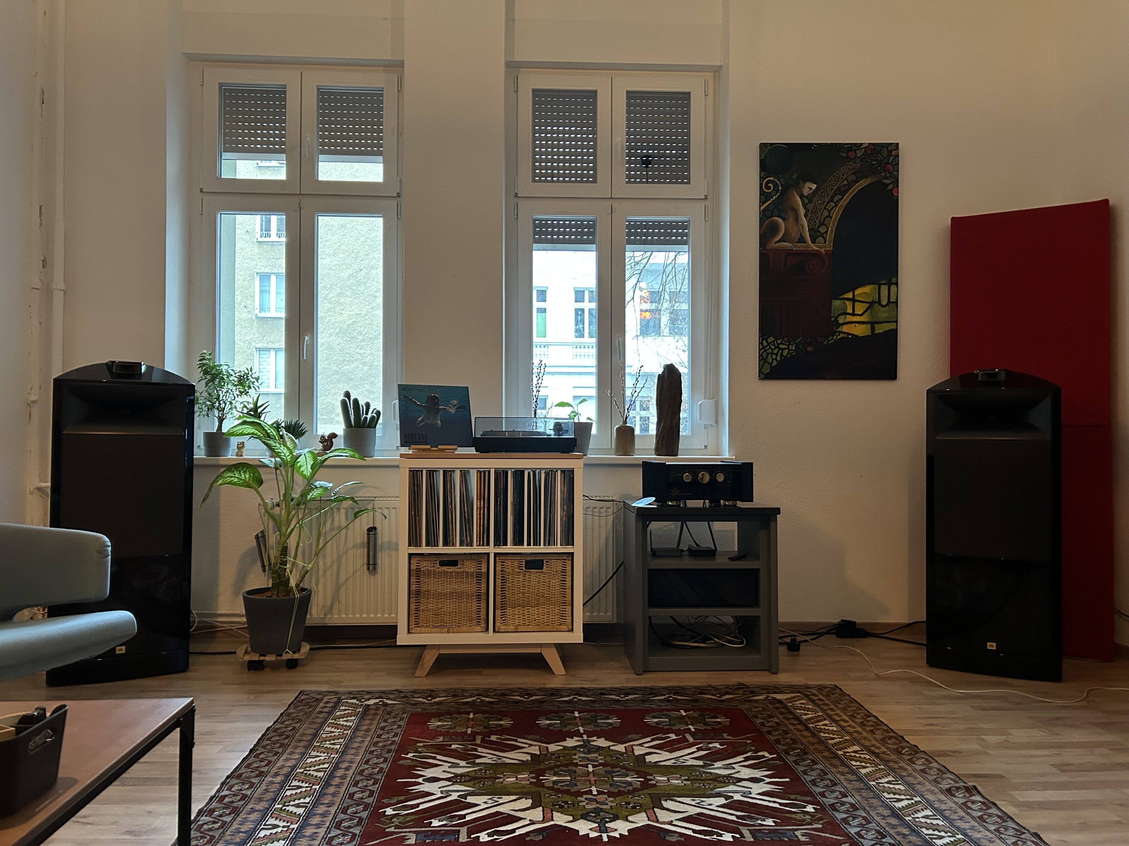

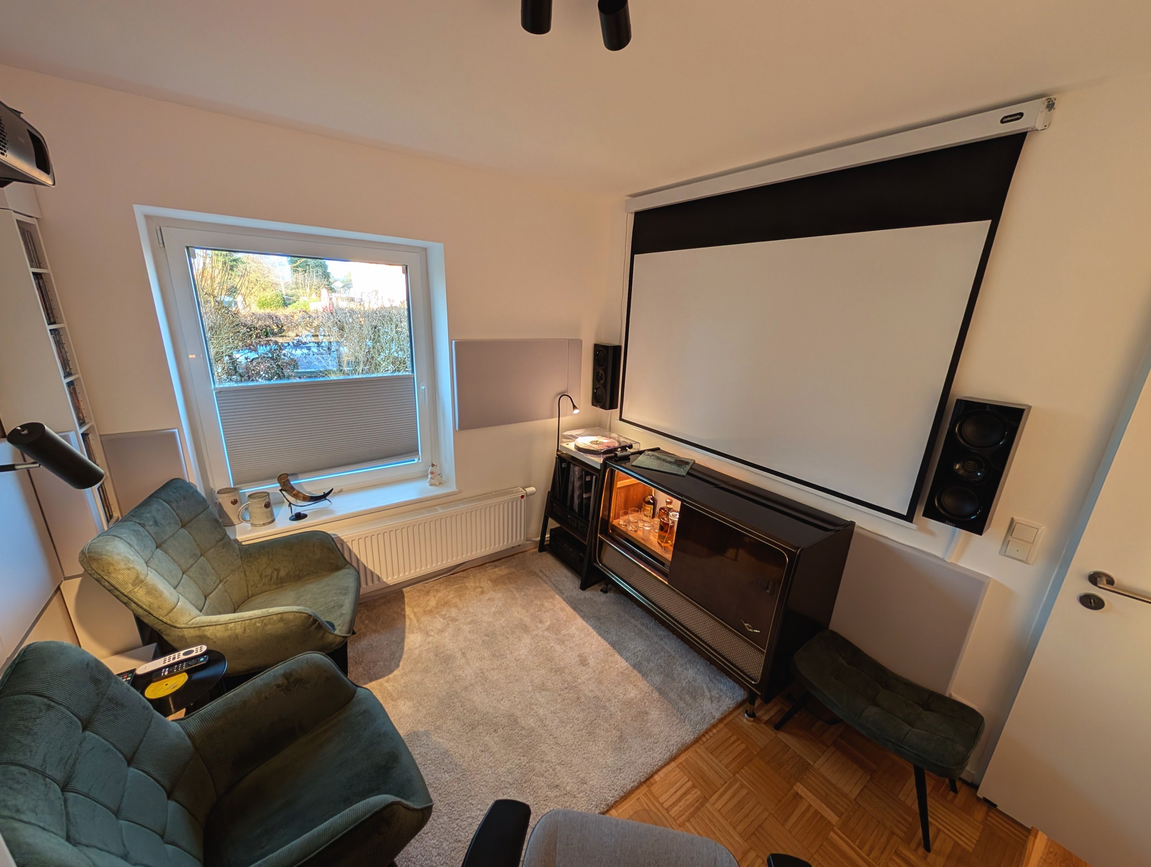

Neues Geraffel gabs bei mir jetzt nicht, trotzdem hat sich einiges getan, denn: Ich bin in eine größere Wohnung gezogen. Das neue Wohnzimmer ist deutlich größer als das alte, weshalb nun endlich Platz für zwei Anlagen im Raum ist.
Die Lautsprecher (JBL K2 S9800) und der Verstärker (ASR Emitter I) standen vorher eingeengt in meinem alten Schlafzimmer. Für den Plattenspieler war da leider kein Platz, darum stand dieser im Wohnzimmer und wurde kaum genutzt. Der Emitter ist mit der Phono-Erweiterungskarte ausgestattet, diese ist deutlich besser als die Phonostufe im Wega Minimodul Vorverstärker, den ich hier rumliegen habe. Das ist meinem Holzohr doch recht schnell aufgefallen.

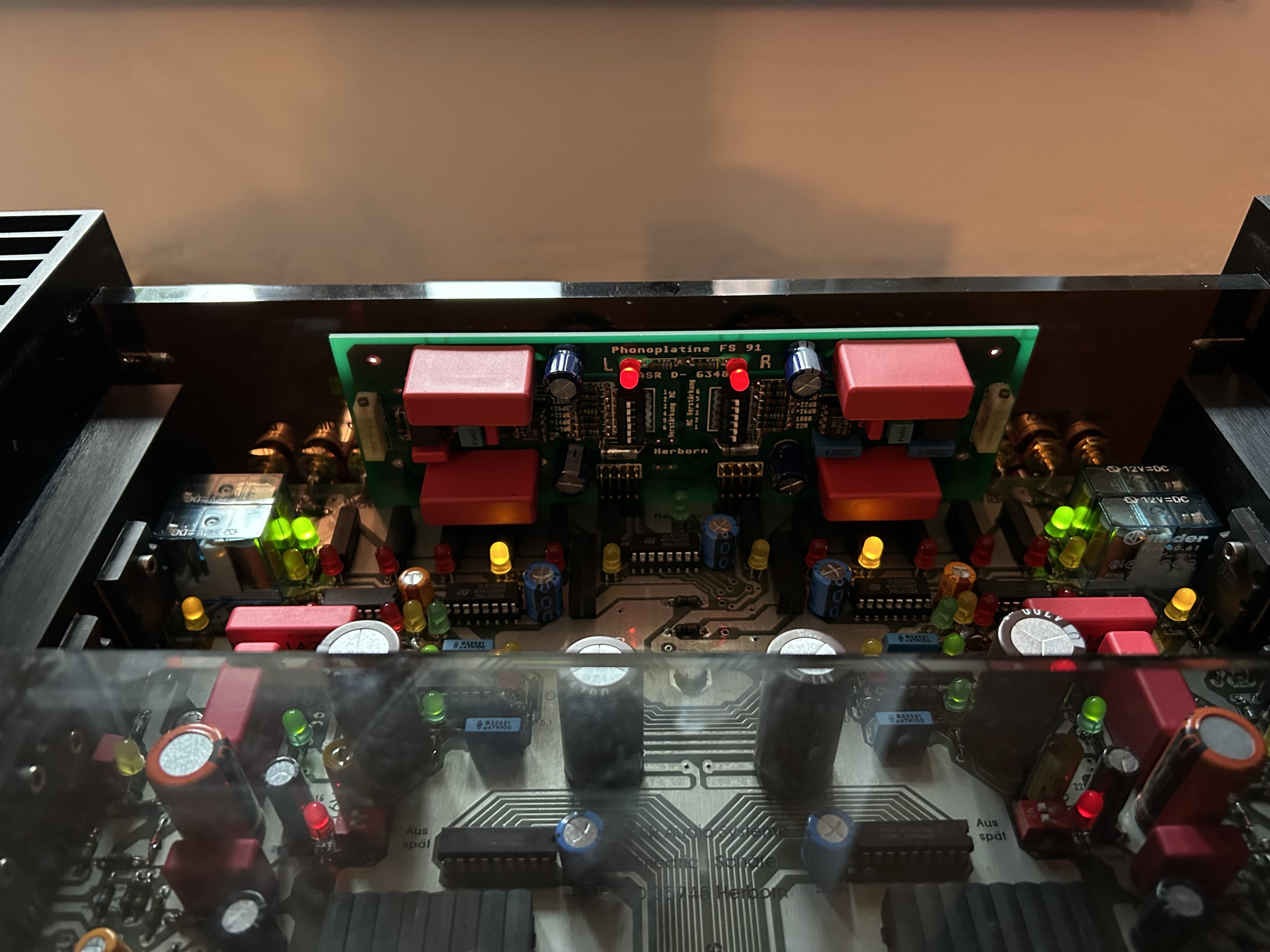

Über das Mäuseklavier lässt sich der Gain an den Tonabnehmer anpassen, sodass MM und MC genutzt werden können.
Musik kommt, wenn nicht über den Thorens dann über einen alten MiniPC auf dem ich Volumio installiert habe, an diesem hängt ein DAC und von da geht es in den Verstärker. Mich hat früher immer gestört, dass man beim Musikhören immer den Fernseher Prominent mitten im Blickfeld hatte. Der steht jetzt separat, Film/Zocken läuft dann über die zweite Anlage.

Mietwohnung? Jemand untendrunter? :D Auf jeden Fall schick!

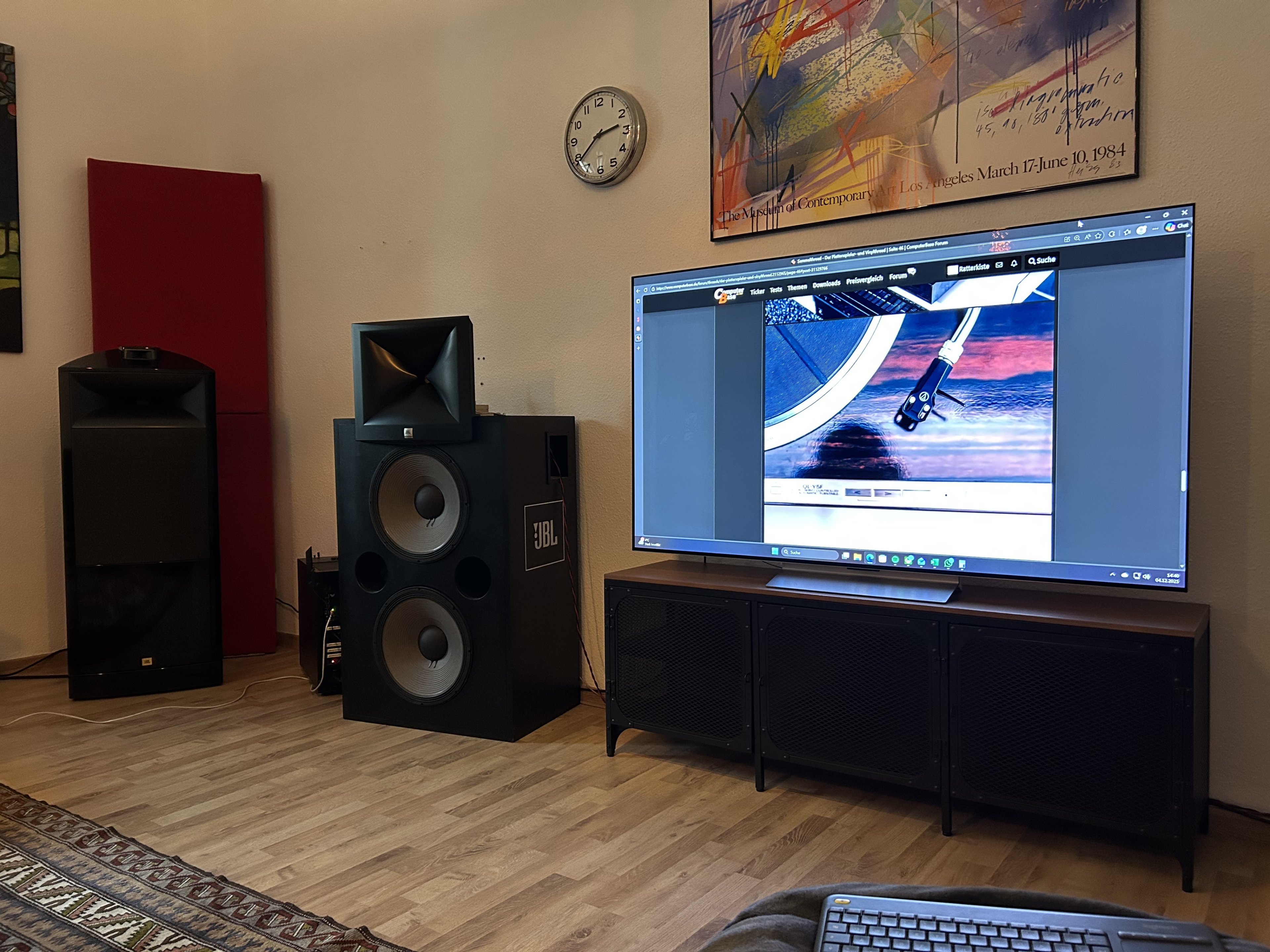

Bei deinem letzten Bild war ich kurz verwirrt. :evillol:
Nimm doch wie ich eine Leinwand :D
Alternativ gibt es (nicht ganz günstig) Möbel wo sich der TV versenken lässt. Aber gut, wenn man den Platz hat und sich keiner daran stört das überall LS stehen, warum nicht.
Finde es immer beeindruckend wenn man solche riesen Teile stellen kann und will

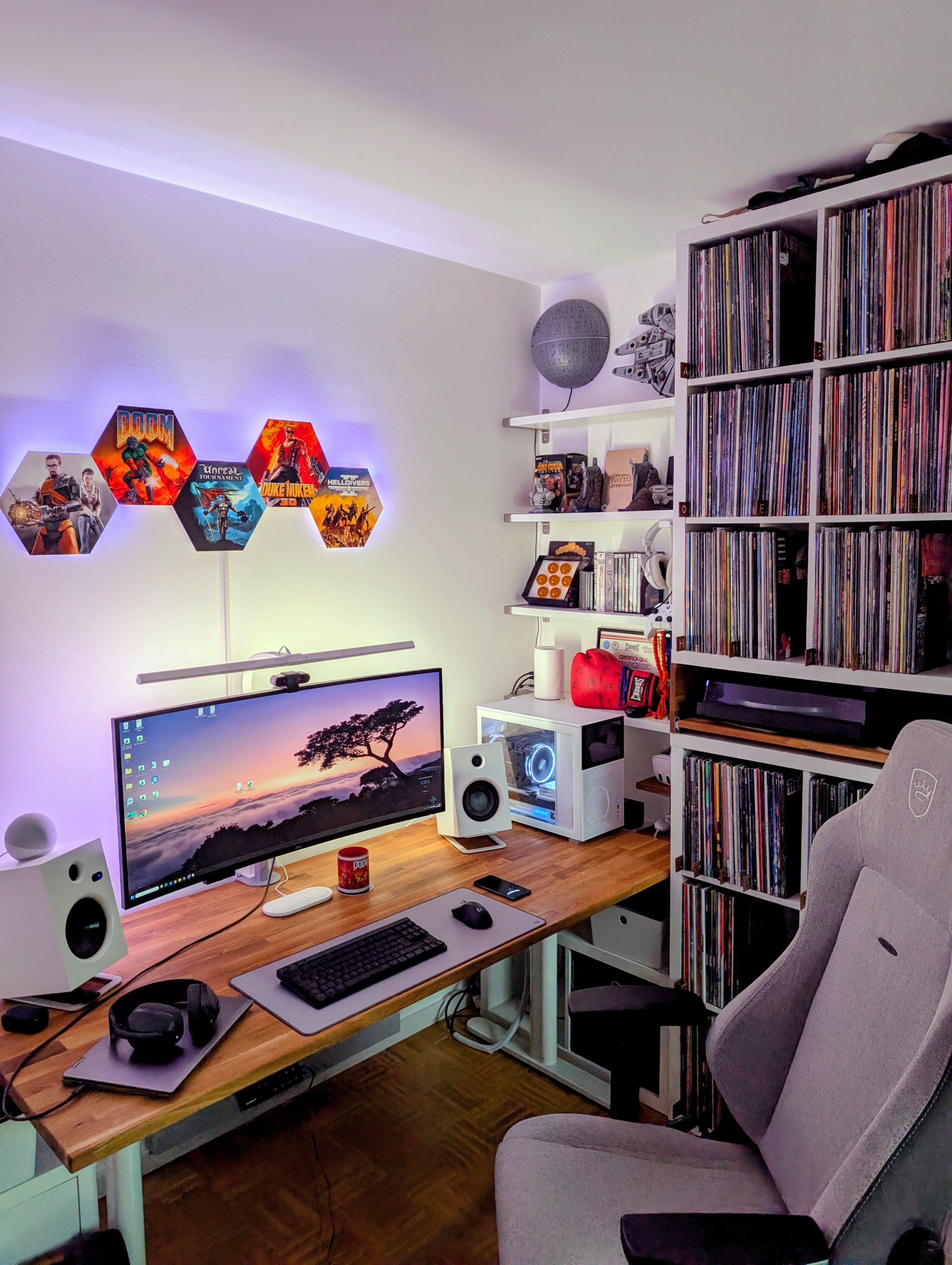

Ich hab zumindest in meinem 10m2 Büro quasi Narrenfreiheit.
Und um ehrlich zu sein hab ich hier auch zwei "Anlagen"
