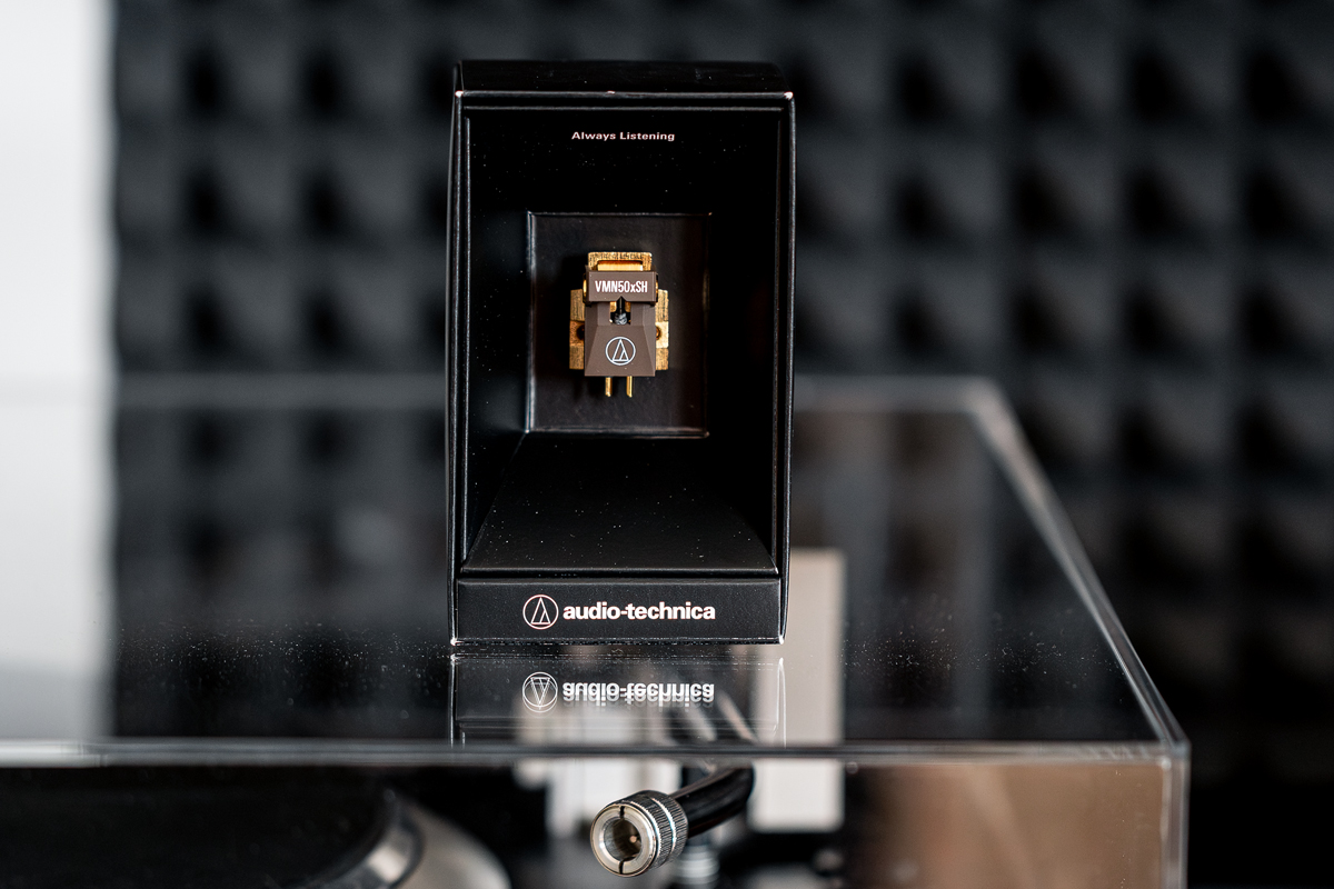

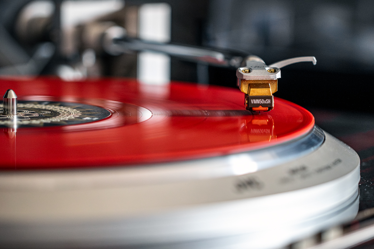

Am Sonntag wurde die Entscheidung getroffen - 500€ wollte ich doch nicht investieren. Es wurde ein AT VM750xSH, für 305€ inkl Versand. :cool_alt:

Wie ist denn der klangliche Unterschied zum VM95SH ?
Ich hab ja "nur" das VM540ML. Dort ist der Unterschied zum VM95ML zwar zu vernehmen, jedoch recht gering. Zudem hat das VM540ML auch den AT typischen hellen Klang, der im direkten Vergleich zum VM95ML doch schon deutlich ausgeprägter ist.
Die Stereotrennung ist besser. Ansonsten dachte ich zunächst, dass der Unterschied recht gering ist. Bis ich intensiv mit meinen Lieblingsalben anfing.
Fleetwood Mac - Tango in the Night.
Ich bin recht neutral an die Sache ran gegangen, wollte nicht dieses "Ich habe was teureres gekauft, also muss es besser sein" an mich ran kommen lassen.
Aber so gut habe ich die Scheibe noch nicht gehört. Stereobild, nenne es Bühne, Details und der Bass.
Hifi Schluderbacher hat ein langes Video veröffentlicht (2:44 Std.), da haben sie auch die VMx Serie besprochen. Ihr P/L Sieger war eigentlich das VMx 745ML, was aber sehr analytisch aufspielen soll. ATs sind ja eher auf dieser analytischen Seite, mal ganz grob eingeordnet. Aber das 745xML an einer hellen Kette kann auch schon zu viel sein. Einer der beiden Kommentatoren war dann eher Richtung 750 xSH, es würde, im Gegensatz zum ML, die Sache nicht besser oder schlechter machen, sondern anders.
So eine Art ganz leichte Wärme ins Spiel bringen.
Da meine Quadrals eher hell sind, war die Entscheidung dann für´s SH getroffen.
Schwer zu erklären - Details sind da, richtig gut, richtig differenziert, super klar. Aber nicht bis ins letzte analytisch, sondern sehr "seidig". Wunderbare Mischung aus Klarheit und Musikalität. Sehr gut durchhörbar.
Absolute Empfehlung!
