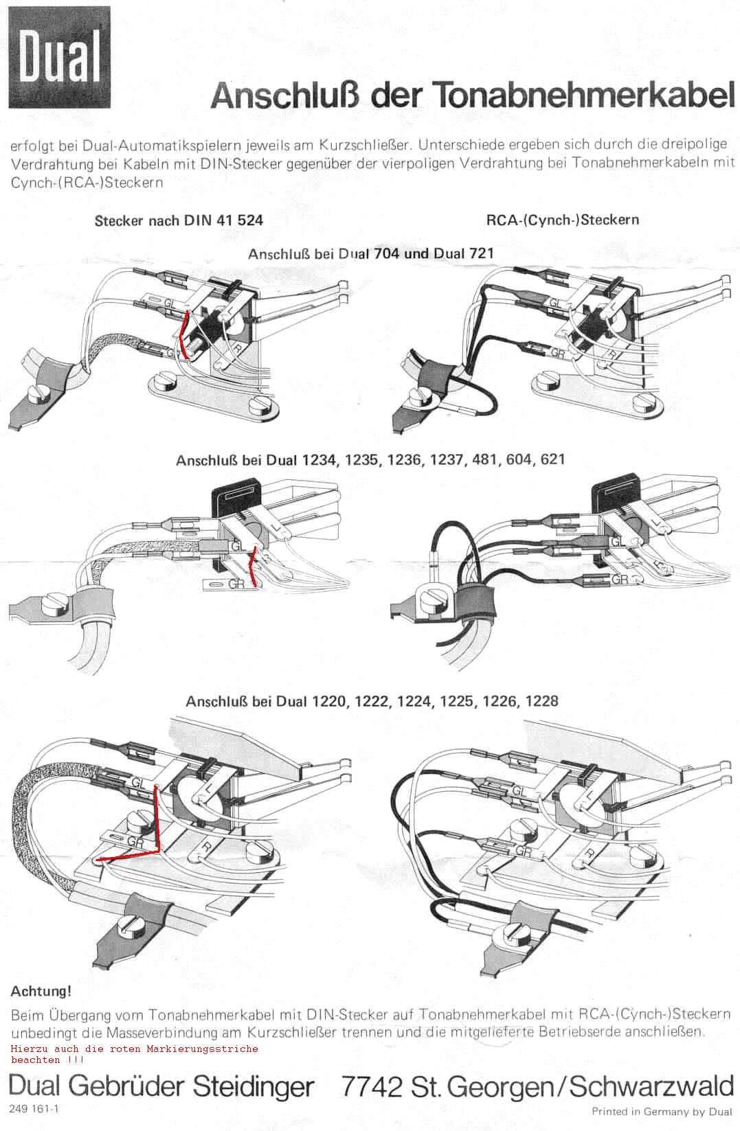

Die Verdrahtung auf der Platine sieht eigentlich schon richtig aus, wenn ich das richtig erkennen kann. Vom Tonarm kommen 4 Leitungen an (2 x Signal, 2 x Masse), und die gehen auch auf 4 Leitungen im Kabel. Die Massebrücke, die beide Kanalmassen auf den Massepin im DIN-Stecker legt, befindet sich dann wohl im Kabel. Bei Dual ist eine Massebrücke eingelötet, die entfernt werden muss, damit jeder Cinch-Stecker nur seine eigene Masse erhält.
Die separate Masseverbindung ist nur für den Potenzialausgleich da, die trägt nur die Gehäusemasse, nicht die Masse der eigentlichen Stereokanäle. Die dürfte einfach nur an die gelb umkringelte Stelle angeschlossen werden müssen.
So wie das bei Dual gemacht wird, habe ich mal angehängt.
So wie das aktuell mit der Platine läuft sind aber dann alle Massepunkte gemeinsam verbunden, links/rechts und Gehäuse/Tonarm laufen alle in der lila Verbindung zusammen und auf beide Schirme :)
Wenn ich das richtig verstanden hab, will ich ja mit dem neuen Kabel dann quasi 3x Masse haben?
  • Links (im Schirm)
  • Rechts (im Schirm)
  • Gehäuse/Tonarm (eigenes Kabel)

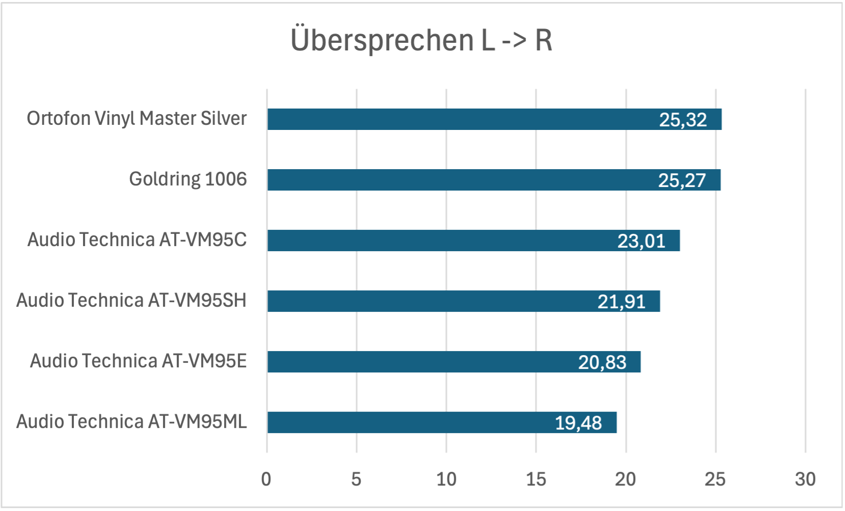

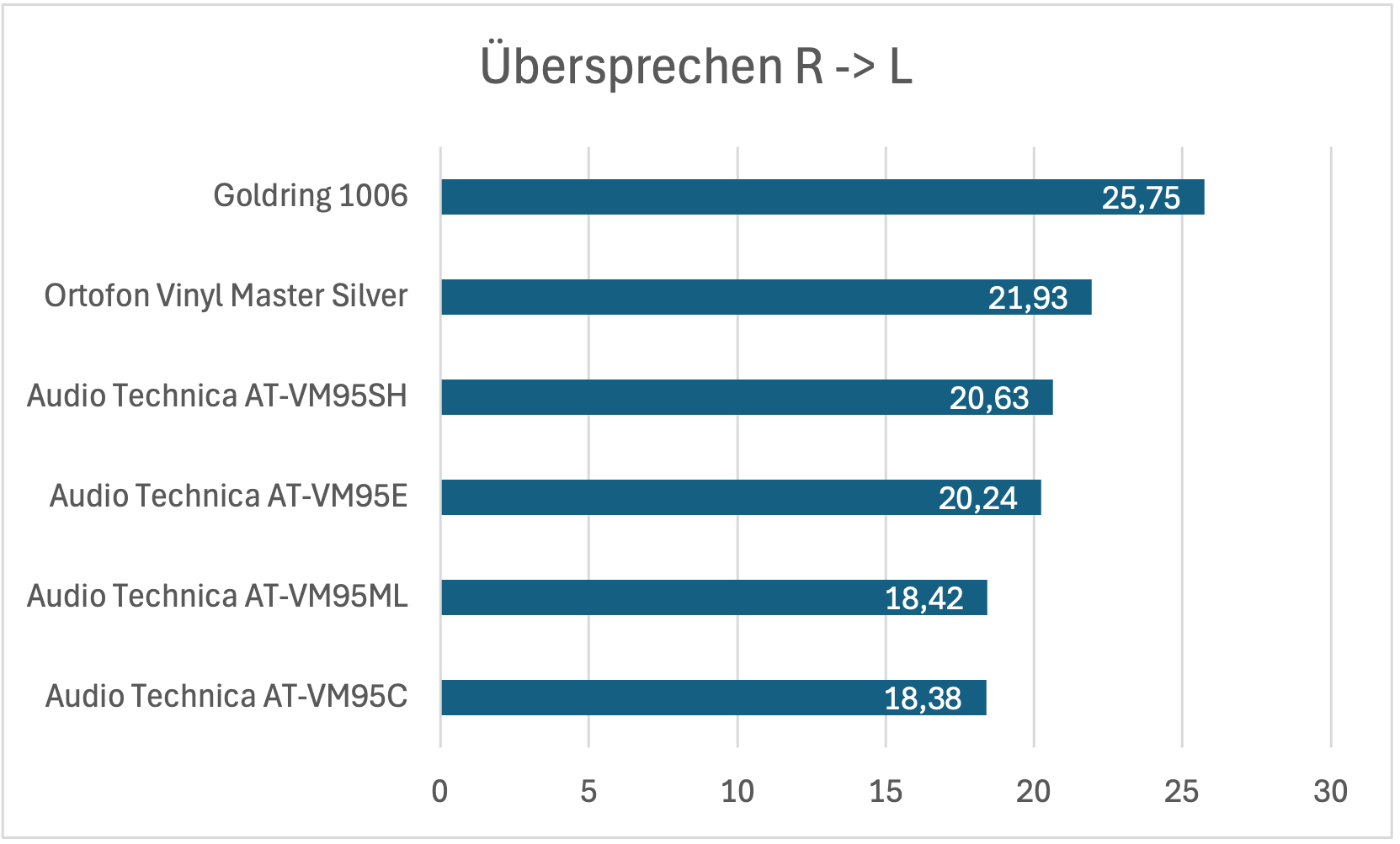

Ich habe einen neuen Generator für das VM Silver und habe nochmal eine Runde gemessen, zuerst Kanaltrennung:
Das Goldring 1006 bleibt der Champion in dieser Disziplin, das VM Silver ist von links nach rechts zwar gleichauf, aber von rechts nach links viel schlechter.

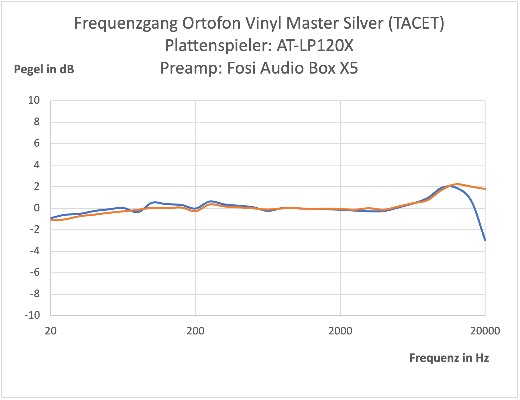

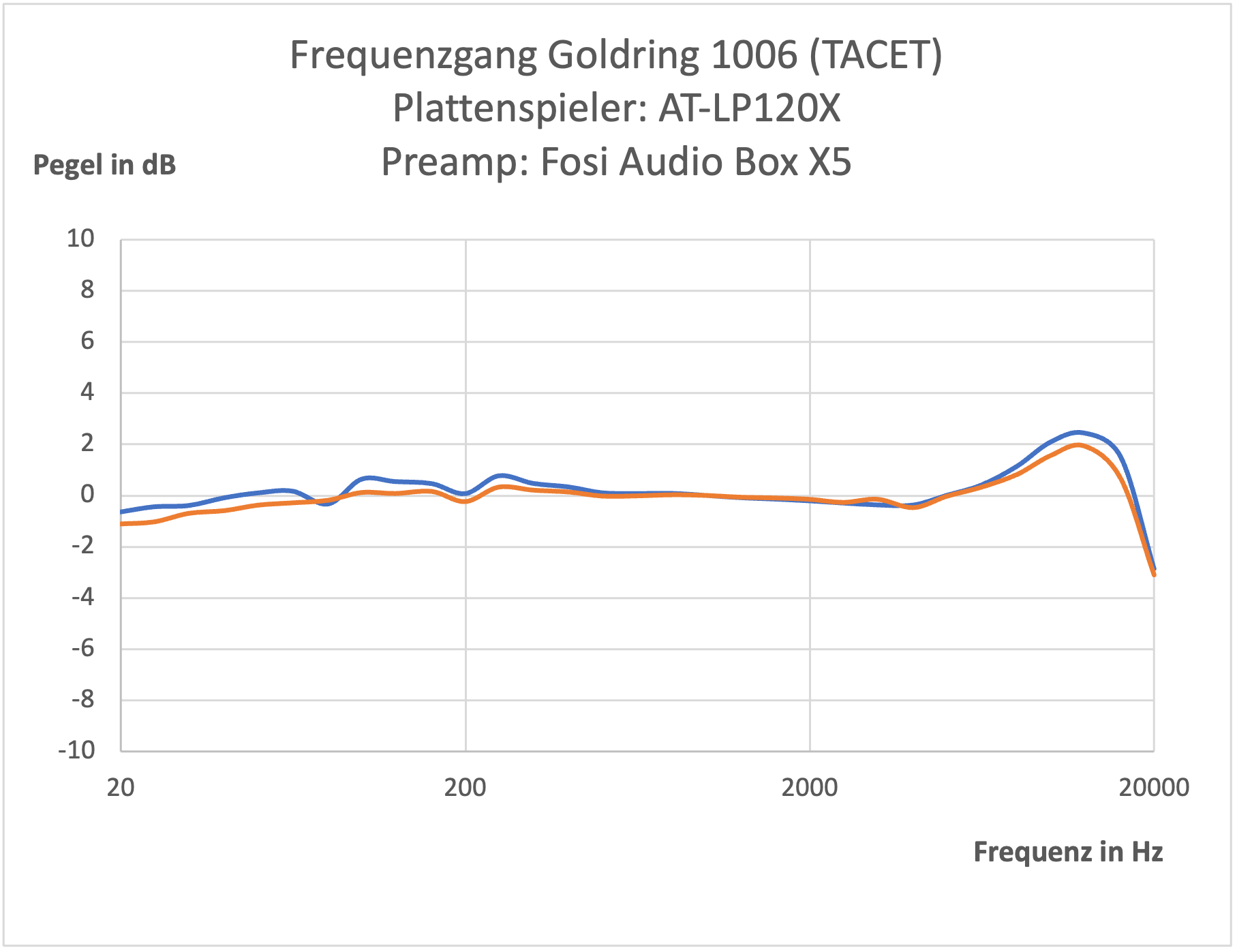

Der Frequenzgang vom VM Silver ist fast gleich wie beim Goldring:

Erstmal riesen Dank und Respekt für die Mühe und die Investitionsbereitschaft "fûr die Wissenschaft"!
Dass die links nach rechts und rechts nach links Werte beim Ortofon sooo weit auseinander liegen ist schon sehr auffällig. Die restlichen Systeme liegen im L->R / R->L Vergleich ja mehr oder weniger innerhalb einer erwartbaren Messetoleranz (das blaue AT mal außen vor) aber beim teueren VM Silber passt es so gar nicht. Sicher, dass da mit dem Achsenkreuz alles stimmte? Wie war Dein Messverfahren?
Ich habe die Testplatte digitalisiert und mit einem Python-Script die RMS-Pegel links und rechts ermittelt. Ich putze nachher mal die Nadel und mach das nochmal neu. Vielleicht erhöhe ich auch die Auflagekraft ein wenig, ich habe alle Tonabnehmer mit ihrer empfohlenen Auflagekraft gefahren, aber bei 1,5 g performt das VM Silver generell ziemlich schlecht, das wird bei 1,75 g viel besser.

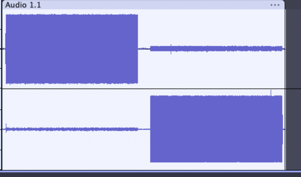

Mit nass gereinigter Nadel und 1,75 g Auflagekraft habe ich beim VM Silver jetzt L -> R 24,39 dB, und R -> L 21,25 dB.

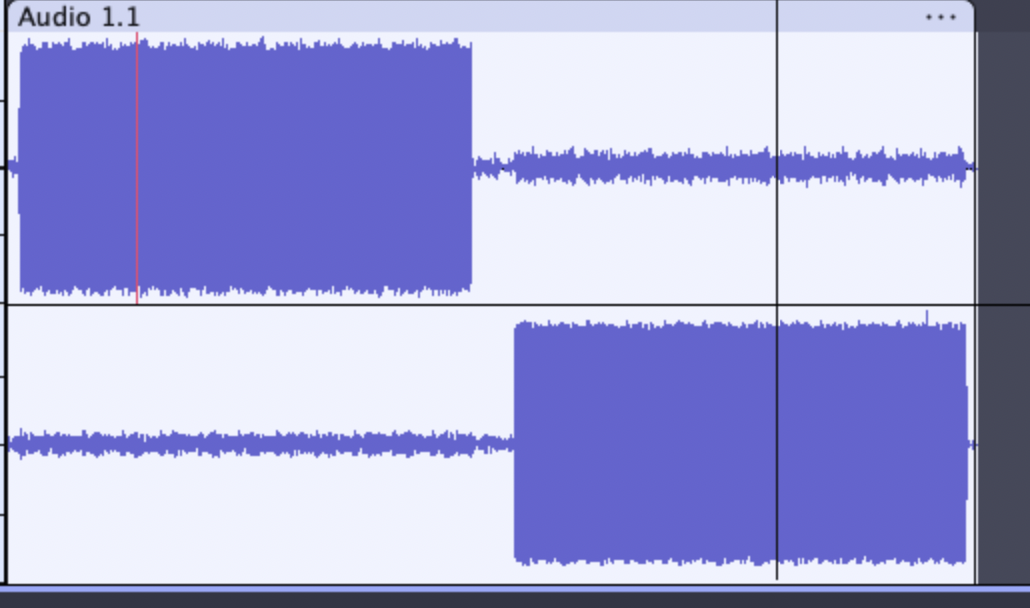

Man kann auch in der Waveform sehen, dass das von rechts nach links übersprochene Signal lauter ist:

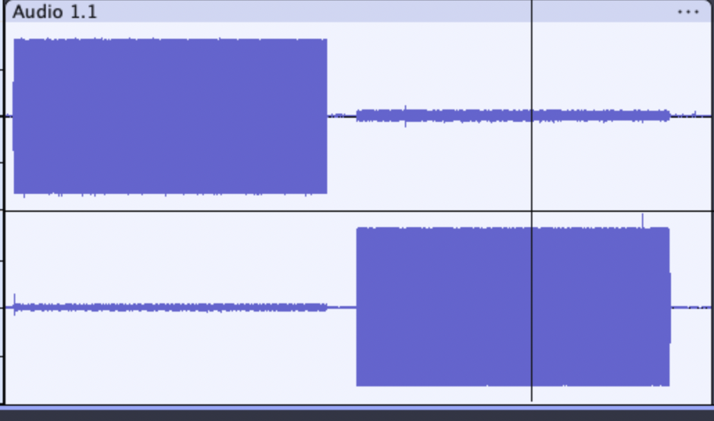

Wenn ich mit nem Subsonic-Filter das ganze tieffrequente Rumpeln rausfiltere, sieht mans noch deutlicher:
Sieht aber auch bisschen danach aus, als sei der rechte Kanal generell etwas lauter, bzw. die Außenflanke etwas stärker belastet als die innere.
@Nihil Baxxter Die beiden Kanäle unterscheiden sich um 0,52 dB. Wenn ich das ausgleiche, ist das von rechts nach links übersprochene Signal optisch immer noch lauter:
Ich hatte das Anti-Skating danach noch etwas reduziert, aber nicht wirklich andere Ergebnisse bekommen: L->R 24,60 dB, R->L 21,23 dB.
An dem VM Silver ist ja noch mehr komisch. Bei der Frequenzgangmessung driften die beiden Kanäle ab 16 KHz ja auch extrem, was ich so mit keinem anderen Tonabnehmer jemals gemessen habe. Das war aber konsistent bei jeder Messung so, die ich über die Jahre gemacht habe, an beiden Plattenspielern und mit unterschiedlichen Preamps.

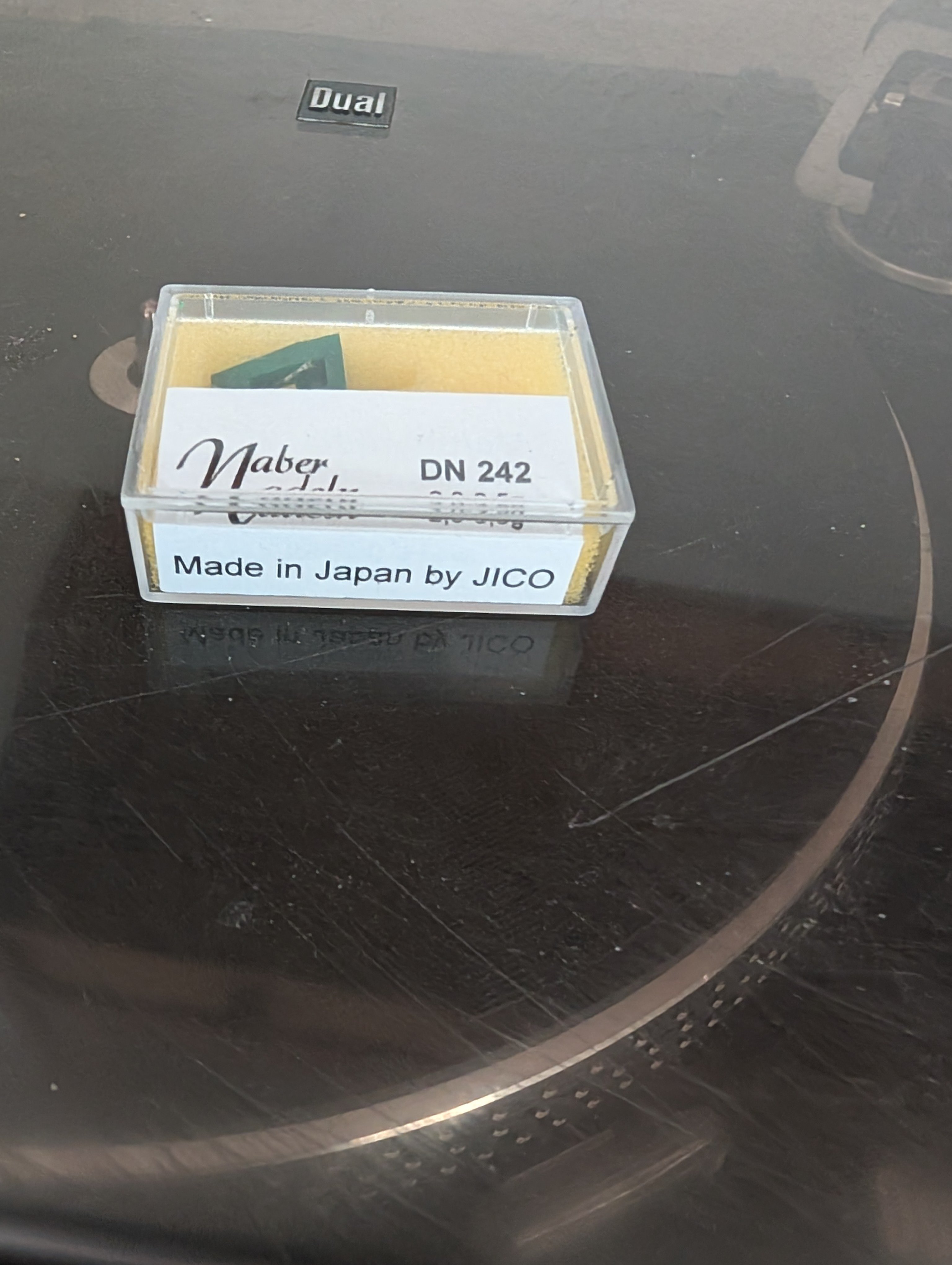

Naja....ich hab hier eine angebliche Jico-Nachbau Nadel der DN242 liegen. Ist natürlich eine gebondete. Aber die enttäuscht auf ganzer Linie. Klingt dumpf und muffig. Überhaupt kein Vergleich zu den Original Nadeln (2 NOS DN 242 und 2 gute DN 241) sowie der BD DN 242. Da liegen Welten zwischen.
Das ist ja auch nur eine stinknormale Nachbaunadel, damit aus dem System überhaupt Ton rauskommt. Da liefert Jico auch nur Standardkost. Aber die teureren, höherwertigeren Nadeln von Jico sind spitze. Wie gesagt, die ATN95HE von Jico hatte für 120 € die gleiche Abtastqualität wie das 360 € teure Vinyl Master Silver, und somit besser als das fast 400 € teure Goldring 1042. Und die SAS-Nadeln haben den gleichen MicroLinear-Schliff, den auch VM95ML, VM540ML und co. haben. Kommen auch aus der gleichen Nadelschleiferei. Ich weiß nicht, ob Jico bei Namiki nur einkauft, oder ob das sogar eine Tochterfirma von denen ist.

Nunja. Soo billig war die gar nicht. Da gibt es viel billigere Nachbaunadeln. Und so klinngen die meist auch. Die hier lag preislich schon auf dem Level einer BD DN242. Letztere klingt, sofern i.O. , jedoch deutlichst besser.
Hatte die mal gekauft, weil bei den Black Diamond es immer ein Lotteriespiel mit der Qualität ist. Meine jetzige funktionierende BD mußte ich auch reklamieren, da die erste Lieferung prompt die Niete war. Die hatte selbst bei 1,3g den fetten Bauchklatscher hingelegt.

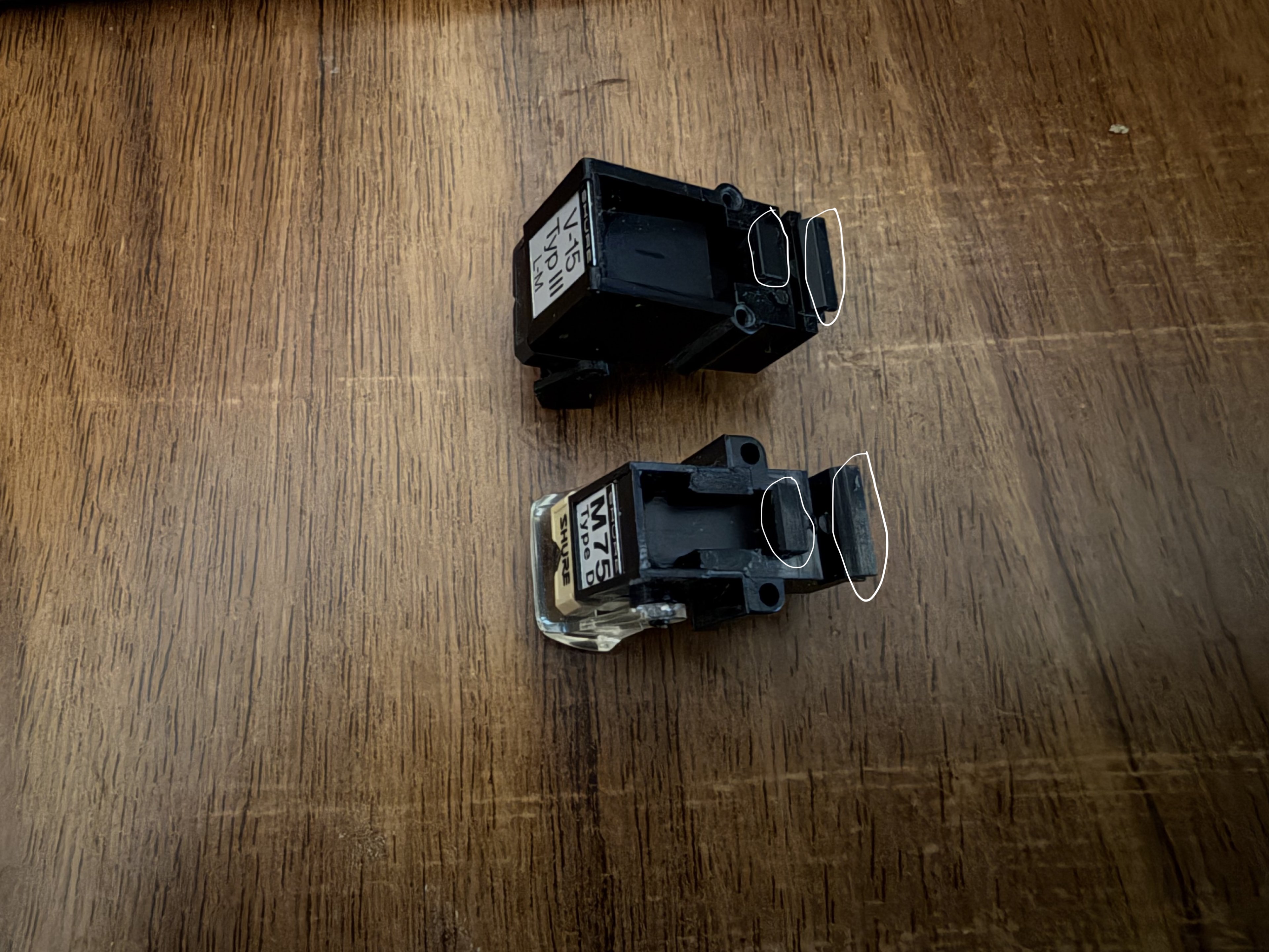

Ich habe mich einmal dazu hinreißen lassen, eine BD für das Shure V15III zu kaufen. Die passt auch vom Überhang für mein Dual-Klick-V15, aber hatte bei niedriger Auflagekraft auch schon den Bauchklatscher. Habe ich dann nicht weiter verfolgt und als Lehrgeld verbucht.
Eine Nachbaunadel, die hingegen extrem gut war, war die sphärische Cleorec-Nadel fürs Shure M75. Hat Ende der 2000er nur ca. 15 € gekostet, aber hat nicht gezischelt und auch kaum verzerrt. Hat richtig gerockt, das Ding.

Die obige DN242 ist auch eine Cleorec Nadel und wurde öfters empfohlen als Ersatz. Hier läuft sie wie gesagt überhaupt nicht. Dumpf, muffig und deutlich schlechter auflösend als die Originalen. War nen Fehlkauf damals.
Kein Vergleich zum jetzigen VM520xEB. Da liegen Welten zwischen. Auch die VM95EN ist im Vergleich zum Cleorec 242 Nachbau deutlich besser.
