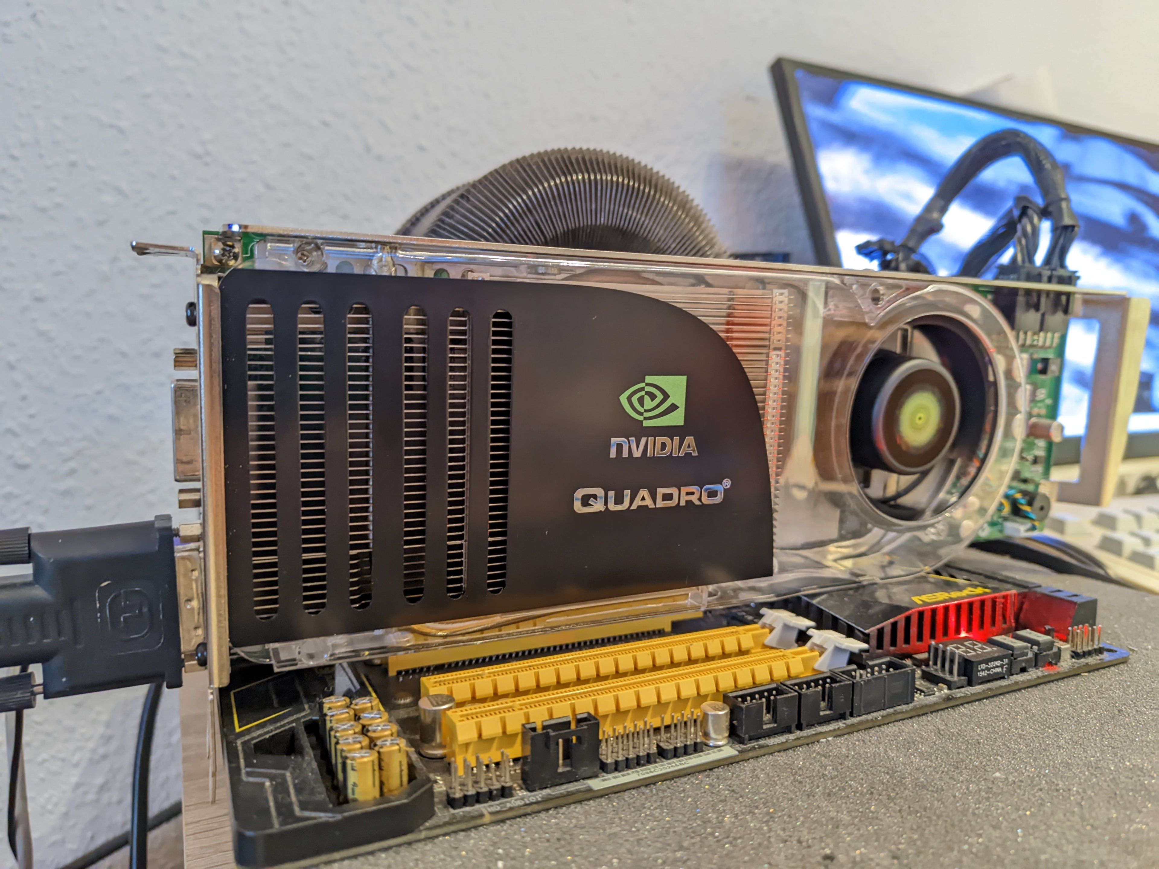

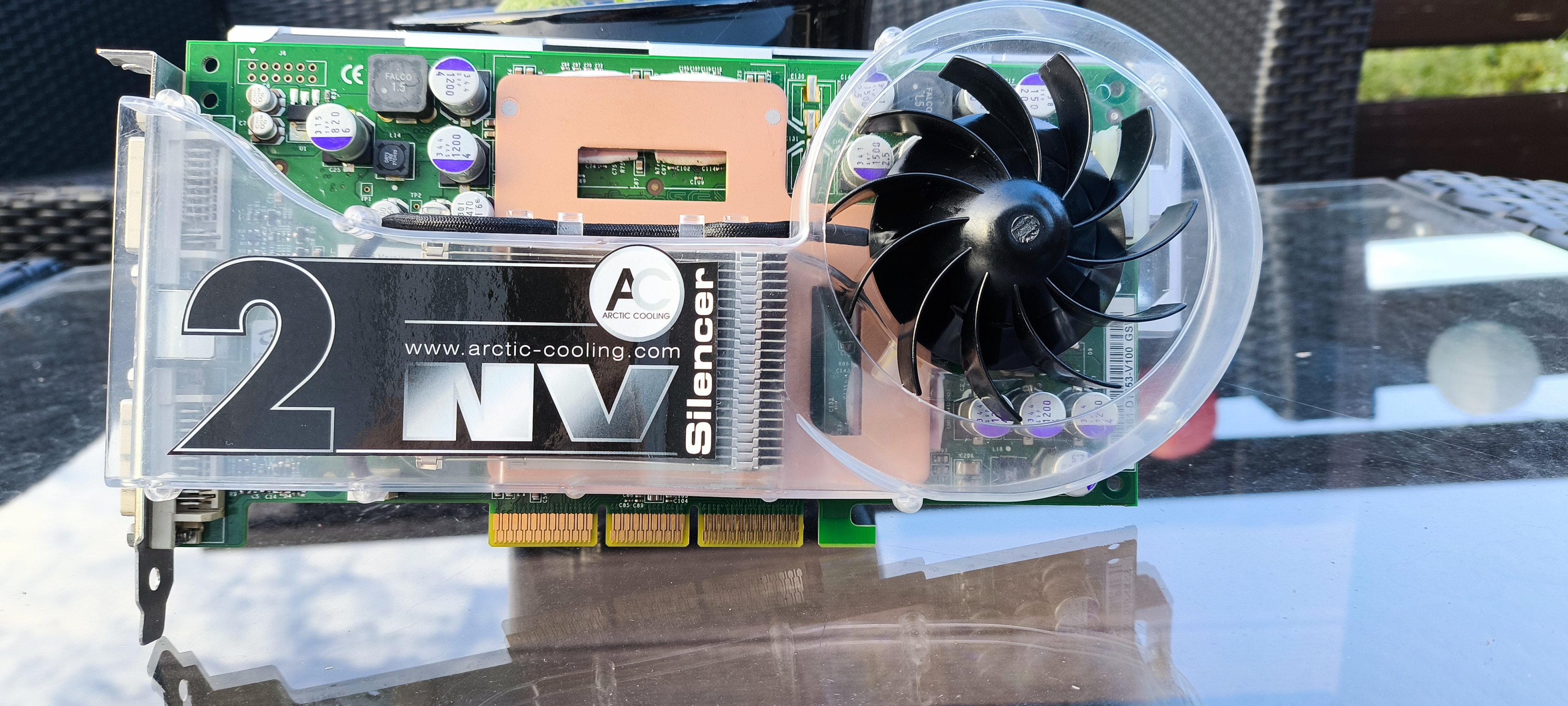

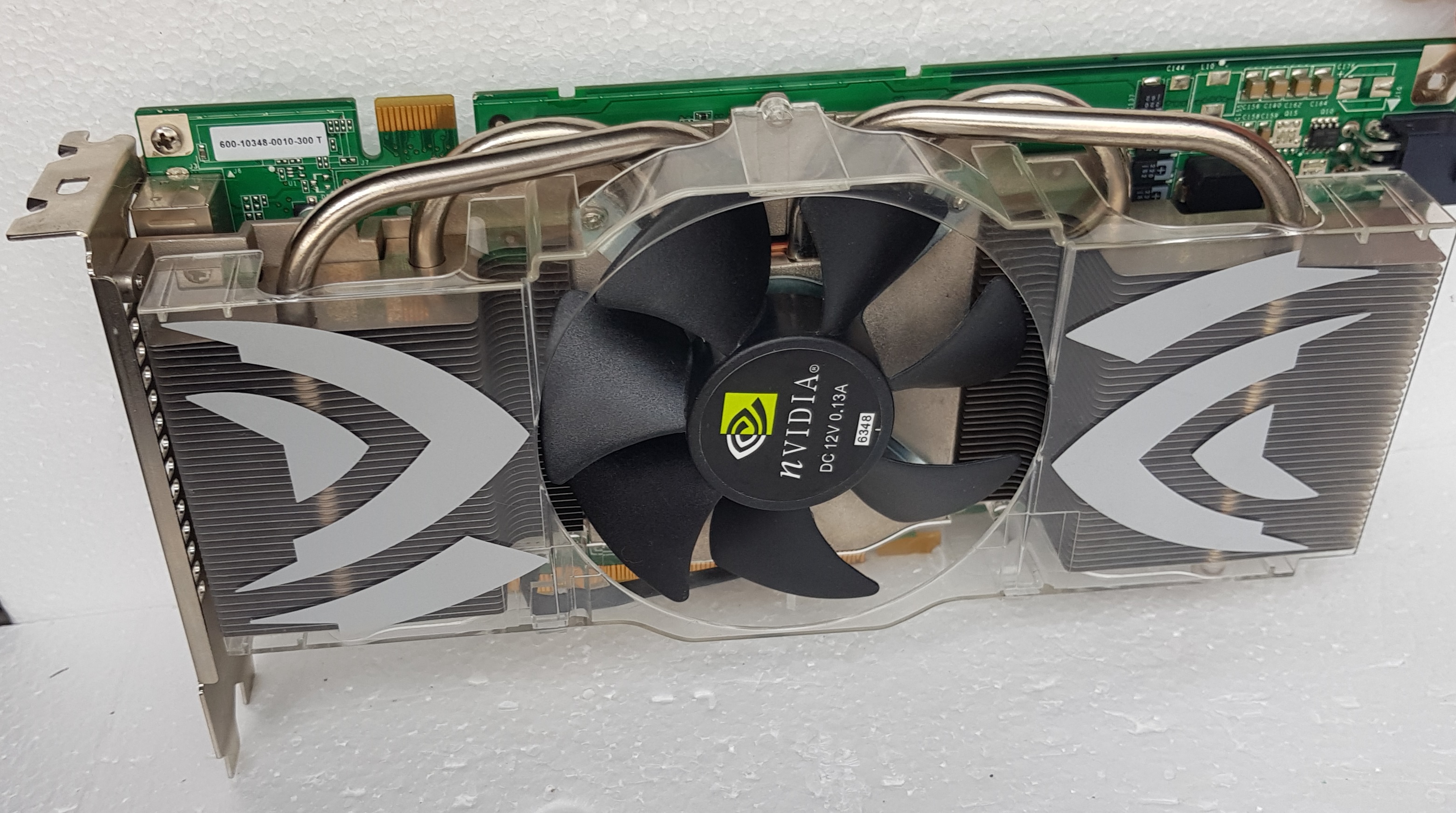

Letzte Bilder zum FX5800 Ultra Umbau, fehlen hier glaube ich noch.

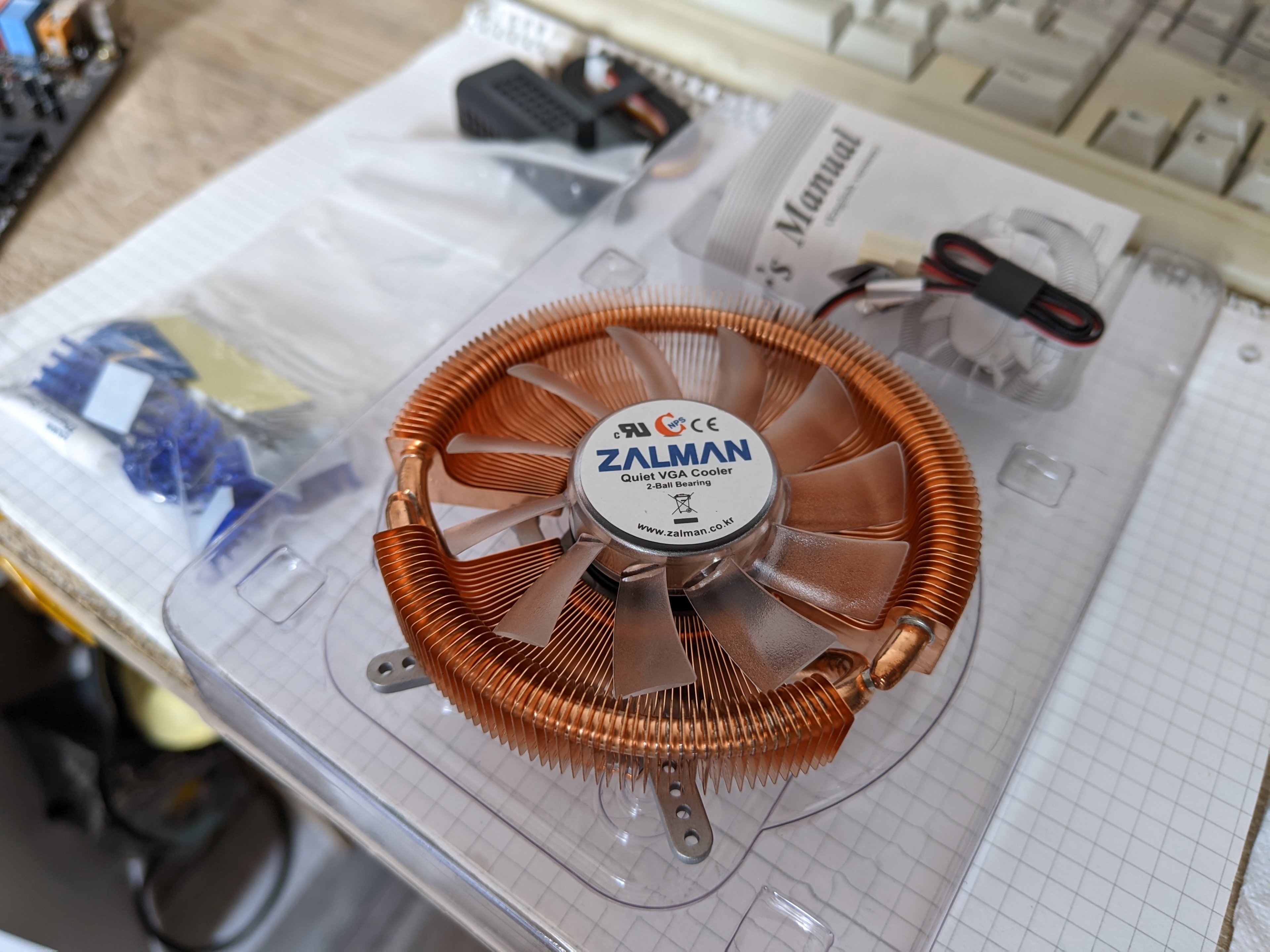

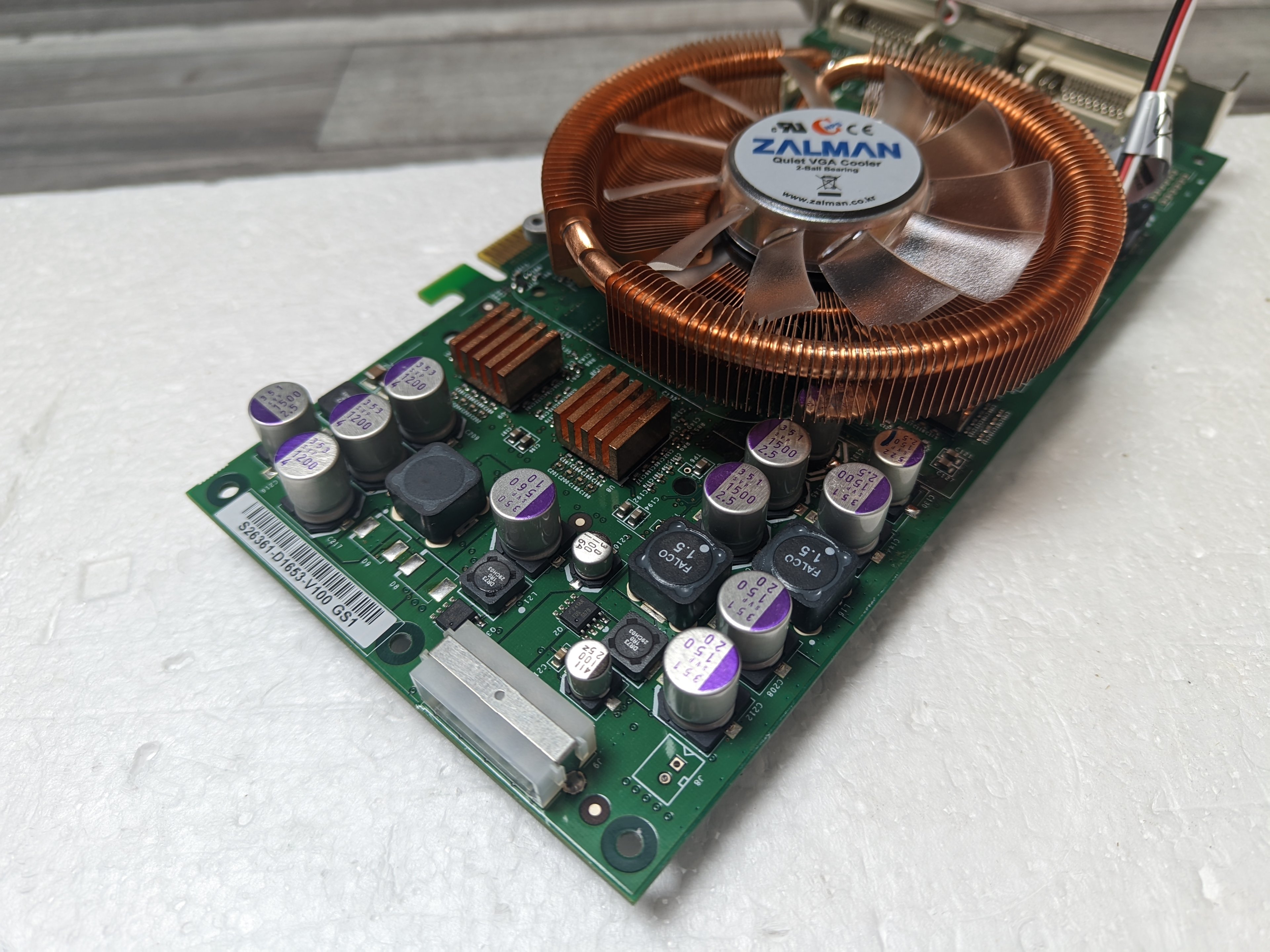

Kühler besorgt, war sogar noch neu, unbenutzt und mit original Zahlungsbeleg:

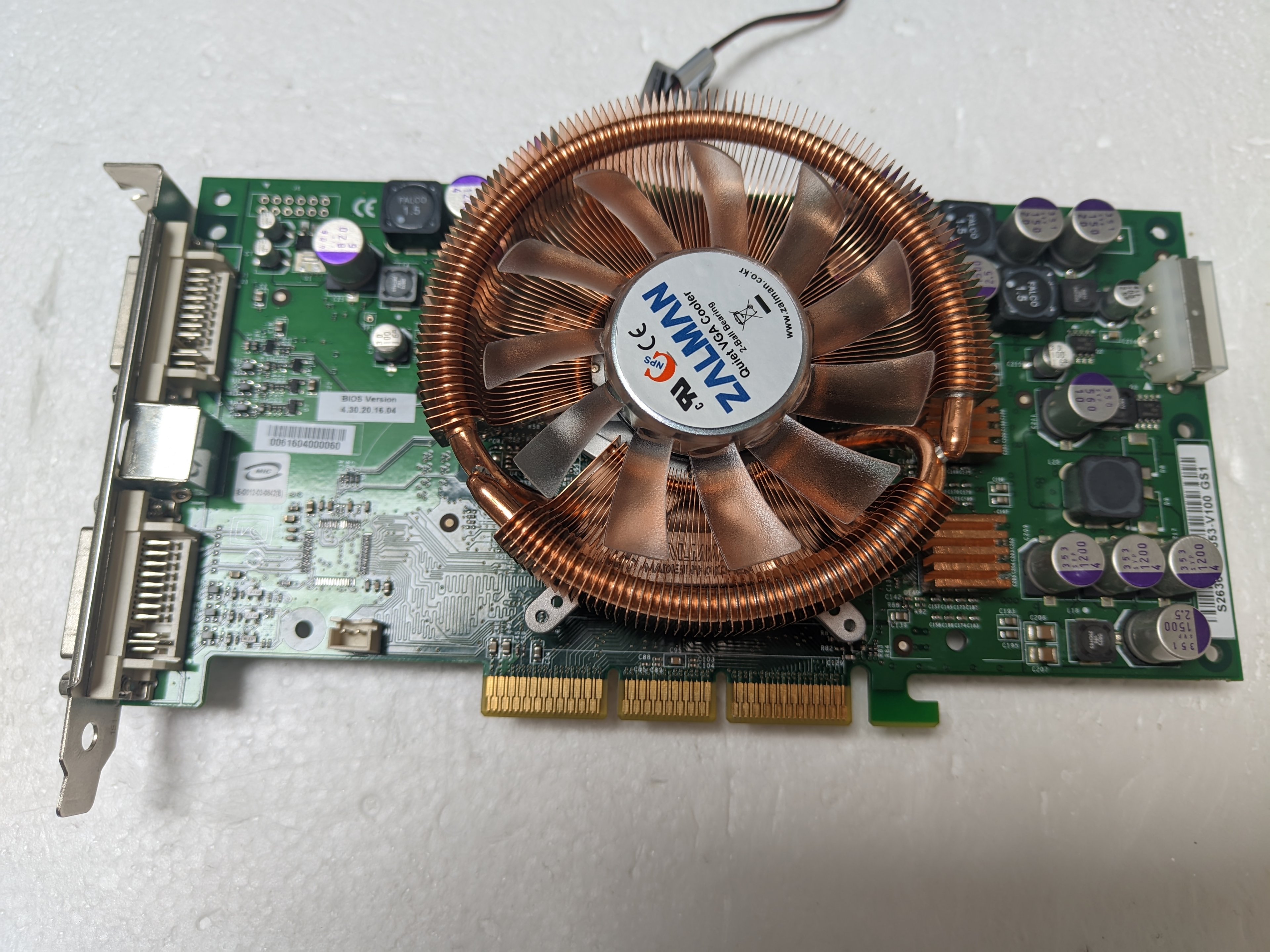

Mit ein paar Kupferkühlern installiert, die ich noch rumliegen hatte. Nicht viel Oberfläche, aber viel Masse, und hält den Ram erstaunlich kühl.

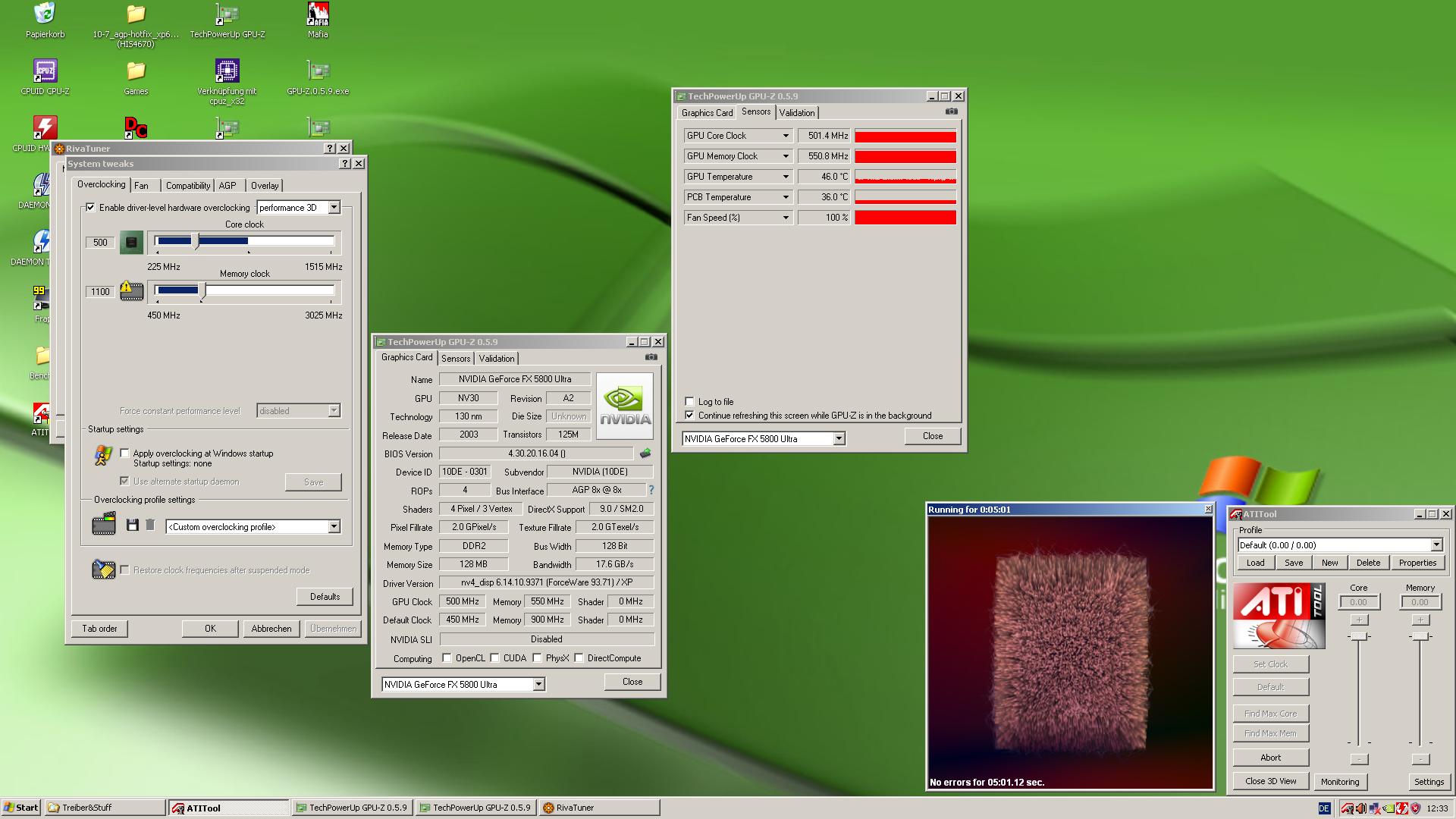

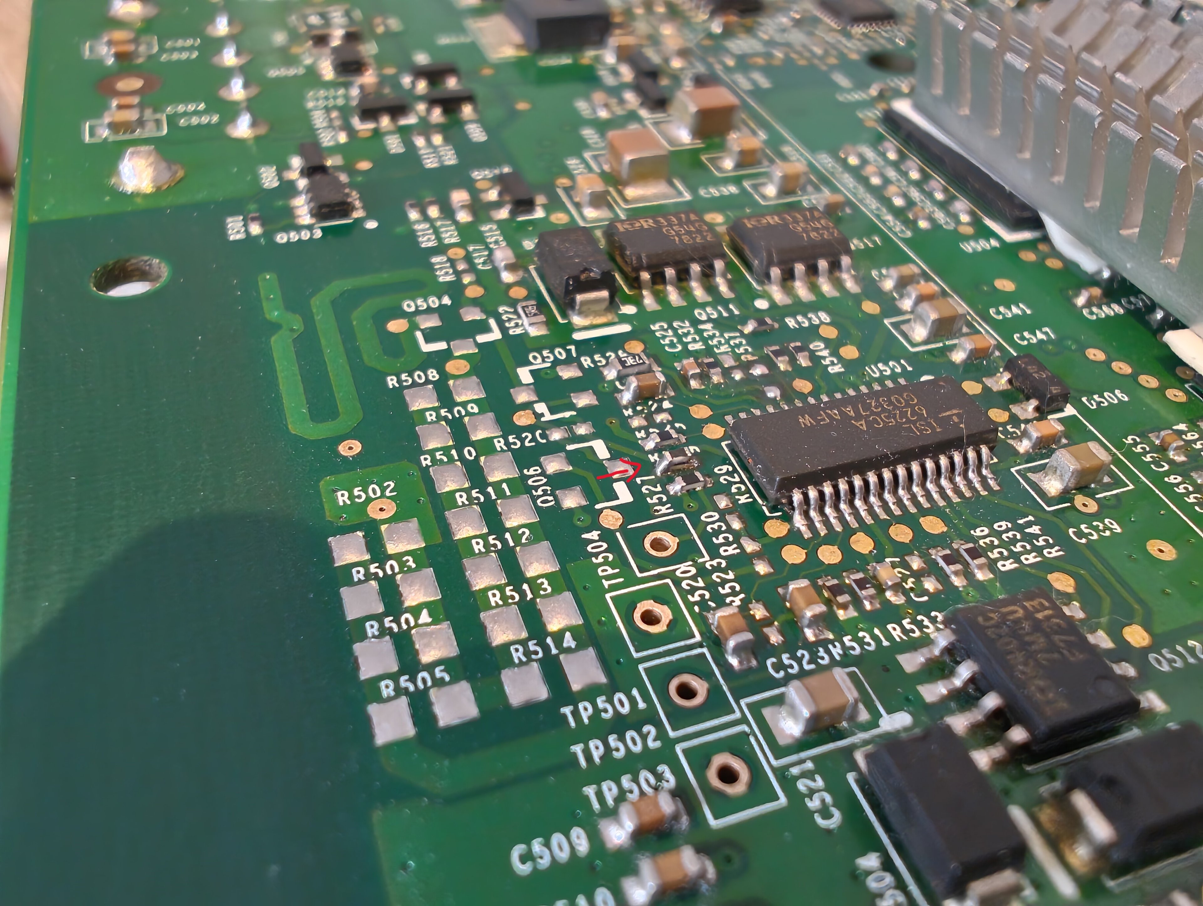

Modifikation für die Ram-Spannung von 2,3 auf 2,5V (einfach 10K Widerstand obendrauf gepappt).
4800 <-> FX5800 Ultra

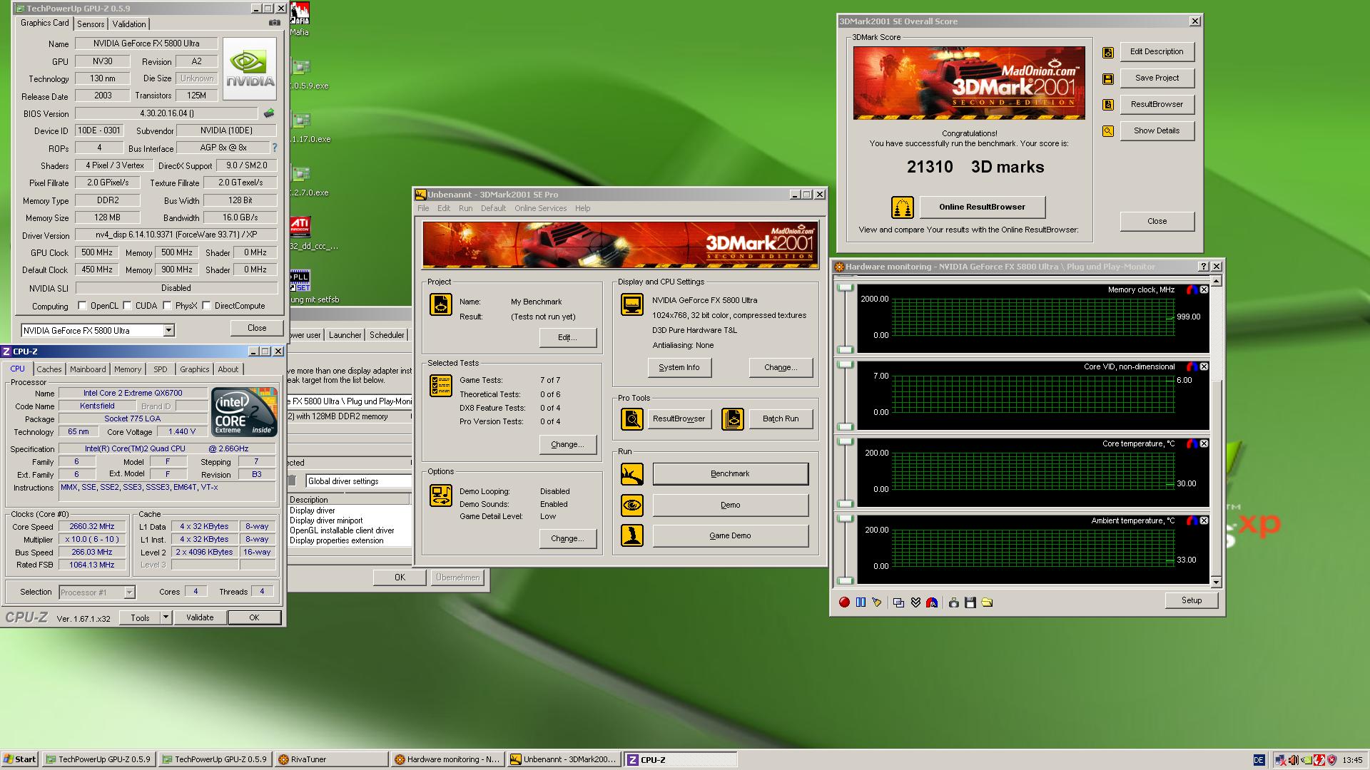

500/500MHz BIOS ist mittlerweile geflasht und ich hab schon ordentlich Prince of Persia auf der Karte gezockt. Funktioniert einwandfrei, was ich immer noch erstaunlich finde, bei den ganzen Mods. ^^

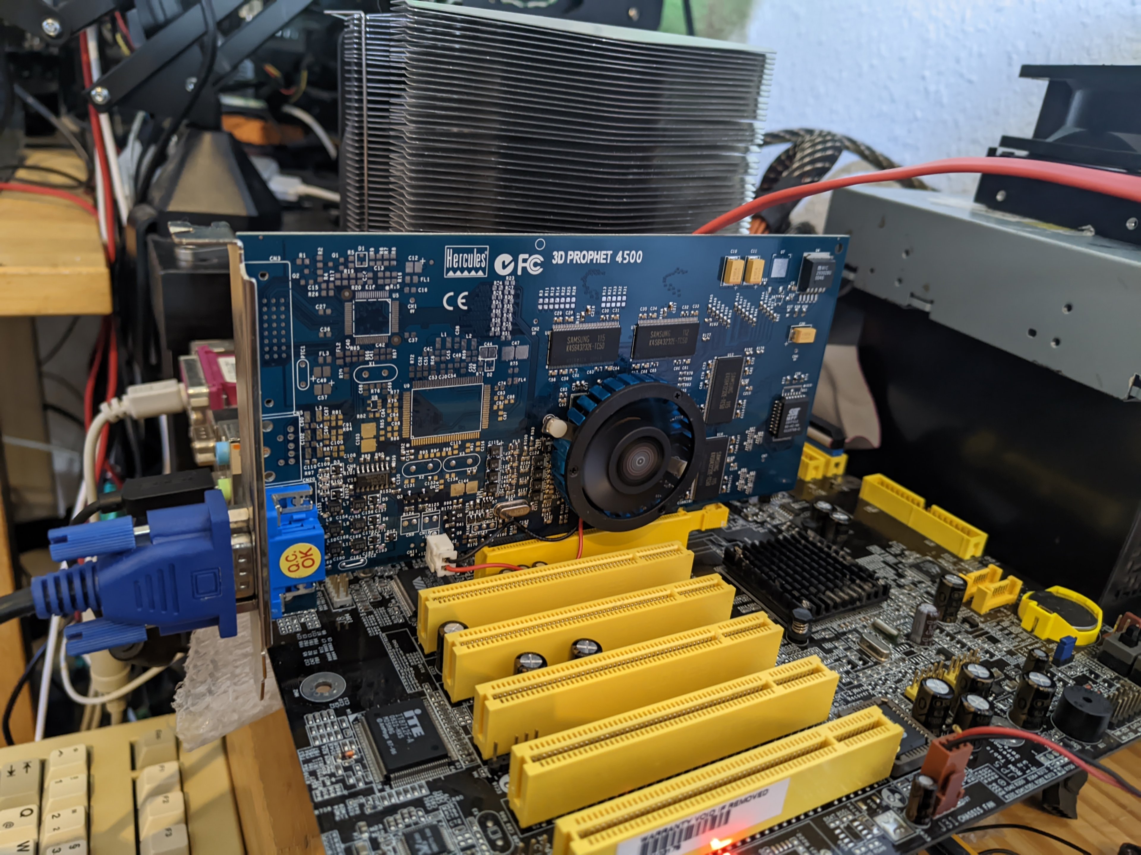

Bonusbild: Kyro 4500 64MB auf DFI NF3 Ultra-D. Muss ich mal auf meinem Pentium 3 Dual CPU Board in Betrieb nehmen und zünftig Serious Sam: First Encounter durchspielen. Second Encounter ist nämlich nen guter Kandidat für die 5800U und man darf ja den Plot des ersten Teils nicht verpassen :freak:

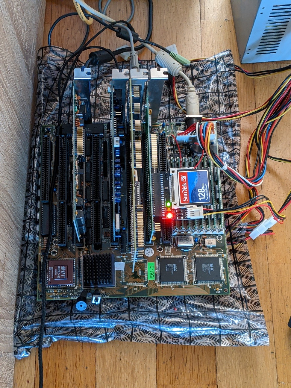

@Stratotanker ich hatte in der Vergangenheit immer mal Probleme mit Unisound und alten 286/386er Boards. Die Soundkarte schien defekt, lief aber mit Unisound und einem 486er perfekt.

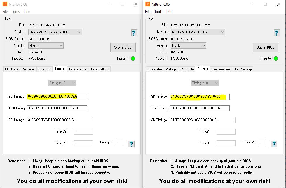

@masterchief hast du die bei deinem FX 1000 Umbau, die zwei fehlenden Kondensatoren nachdem erreichen der 500/500 aufgelötet?
Ich habe Anfang des Jahres den gleichen Umbau gemacht, konnte den Speichertakt, trotz "gutem" Speicher (GC1K) nicht erreichen.
Jetzt bin ich mir aber gar nicht mehr sicher, ob ich den Vmod gemacht hatte...da muss ich wohl nochmal ran.
Reaktionen: andi_sco

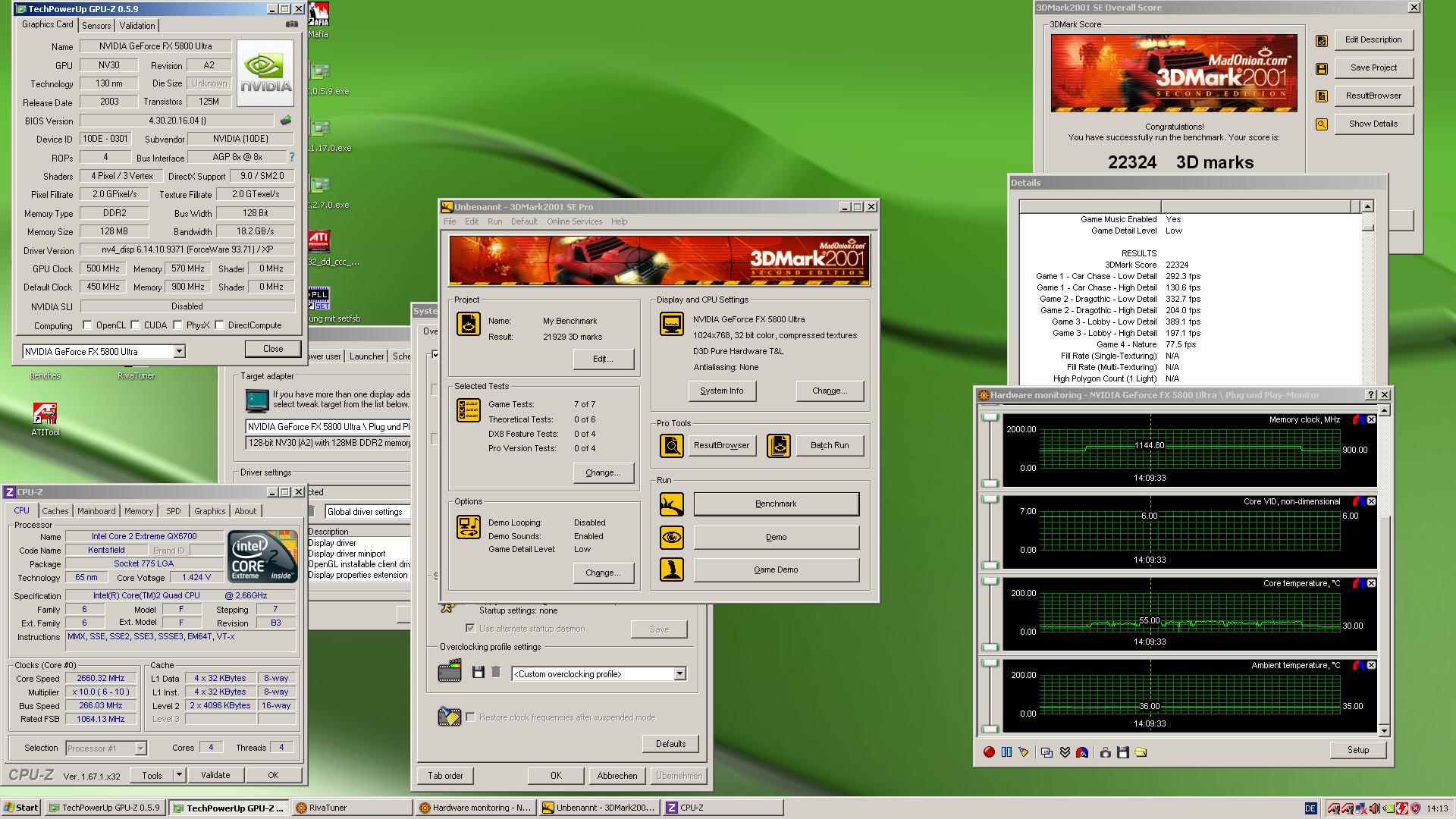

Ich hab die Karte bis 450/450 getestet und dann den Rest gemacht (vMod Mem, Kondensatoren, Timings). Die Elkos sind aber eher der Vollständigkeit halber - das dürfte nichts machen, die wegzulassen.
Wichtig ist, die Ultra-Timings zu verwenden. Die Quadro Timings sind deutlich straffer. Hier der Vergleich:
Links Quadro, rechts Ultra. 4-3-4-6-5 zu 4-5-5-8-7.
Mit den Quadro Timings war bei meinem Ram auch bei ~460MHz dicht, mit den Ultra-Timings... Seht selbst :cool_alt:
Dafür verliert man mit den lockereren Timings auch eine Menge Performance. 450MHz mit Q-Timings sind ungefähr so schnell wie 525-550MHz mit U-Timings. Aber so wars halt auf der originalen FX5800 Ultra auch.
Reaktionen: Stereosound, kryzs, Iceman87 und 8 andere
Jetzt hab ich die FX-1000@5800 nochmal rausgekramt. Den Vmod hatte ich tatsächlich gemacht, aber die Timings nicht angerührt. Das die so unterschiedlich sind, war mir beim Umbau nicht bewusst.
PS: Kühler für fx-5700 Ultra passen auch auf diese Quadro Karten.

Update zum unisound Problem. Konnte das Thema lösen nachdem ich in die Anleitung zur Jumperbelegung der SB16 - CT2830 geschaut habe. 8Bit DMA 1 und 16Bit DMA 5. Aha, unisound setzt aber beide auf DMA1. Also die SET BLASTER Daten in die autoexec geschrieben und schon funktioniert es mit allen ISA Karten, die ich habe.
Reaktionen: Iceman87, HerrAbisZ, max_80td und 4 andere
Freut mich, dass es nun funktioniert! Dass mit dem DMA 1/1 hatte mich auch gewundert in Deinem Unisound Screenshot, aber da dachte ich das zweite wäre evtl. der DMA für die Aufnahme. Unisound macht das leider nicht so deutlich an der Stelle. Aber nun klappt ja alles :)
Reaktionen: andi_sco, Stratotanker und Gorasuhl

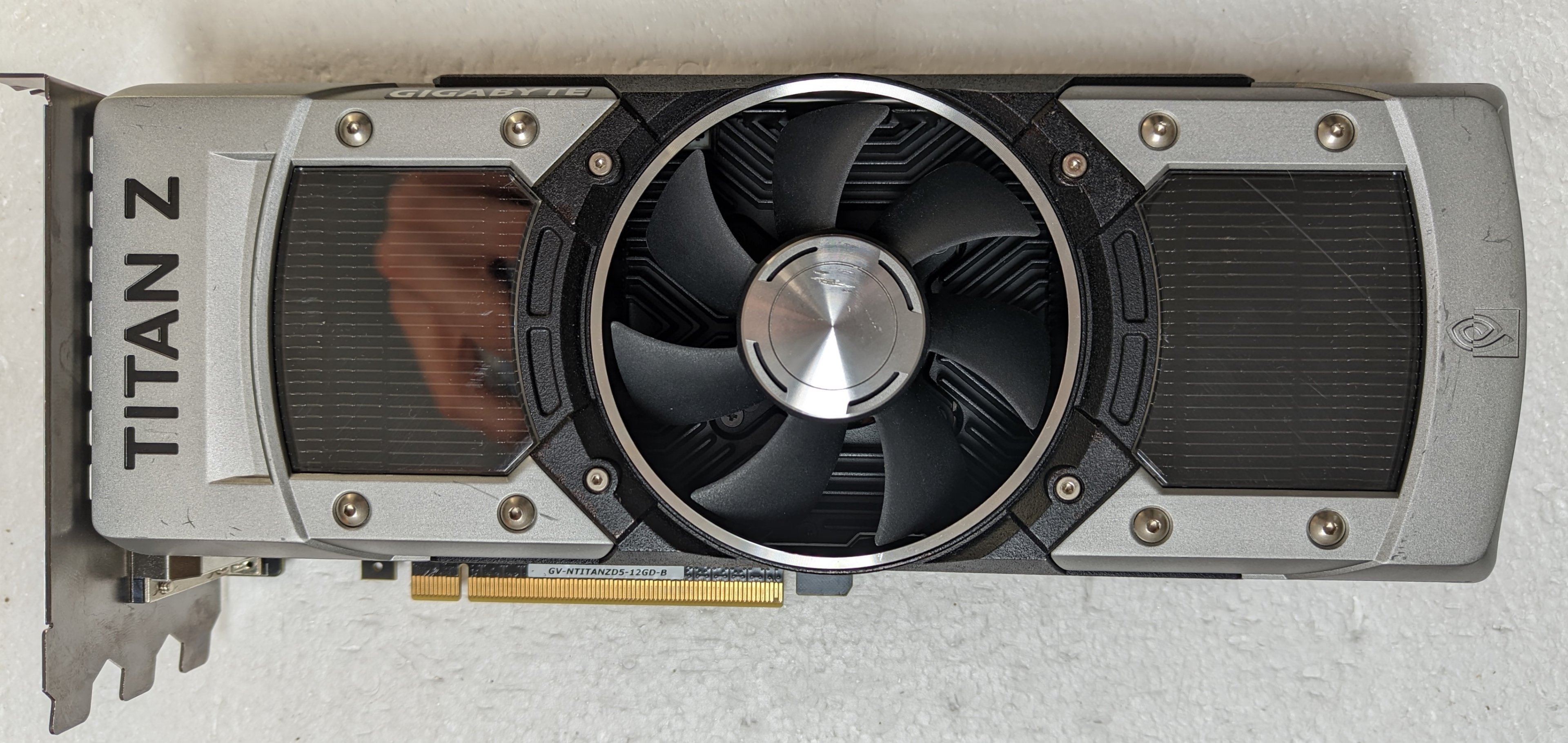

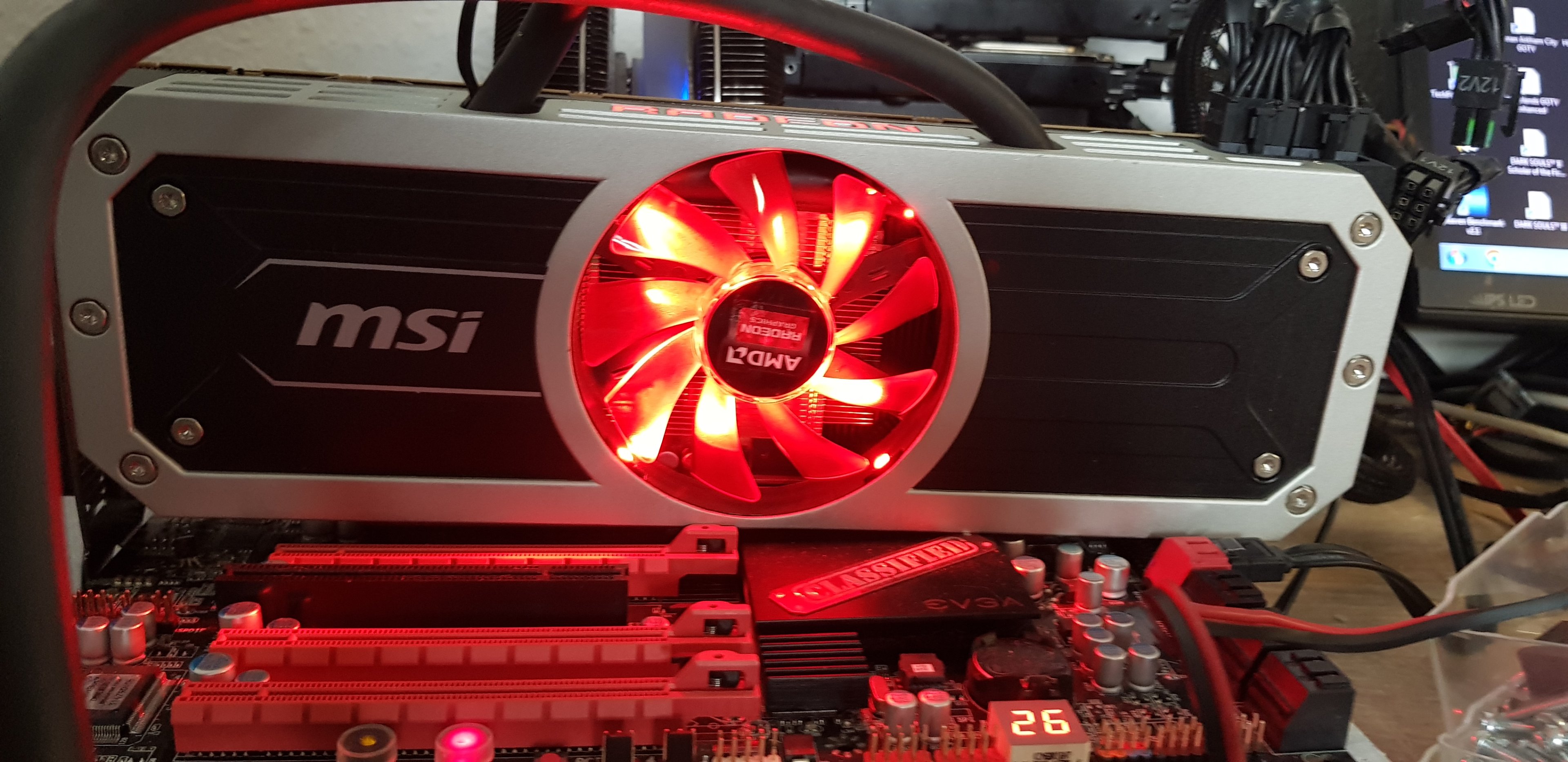

Edit: Morgen kommt übrigens ein neues 1000W NT für den Daily PC, dann kann das 1200W BeQuiet an die Testbench wandern. Damit kann ich auf dem oben abgebildeten Z170M OCF dann auch Karten wie eine Titan Z oder R9 295X2 in Betrieb nehmen, ohne dass das 600W NT eine Panikattacke bekommt. :)

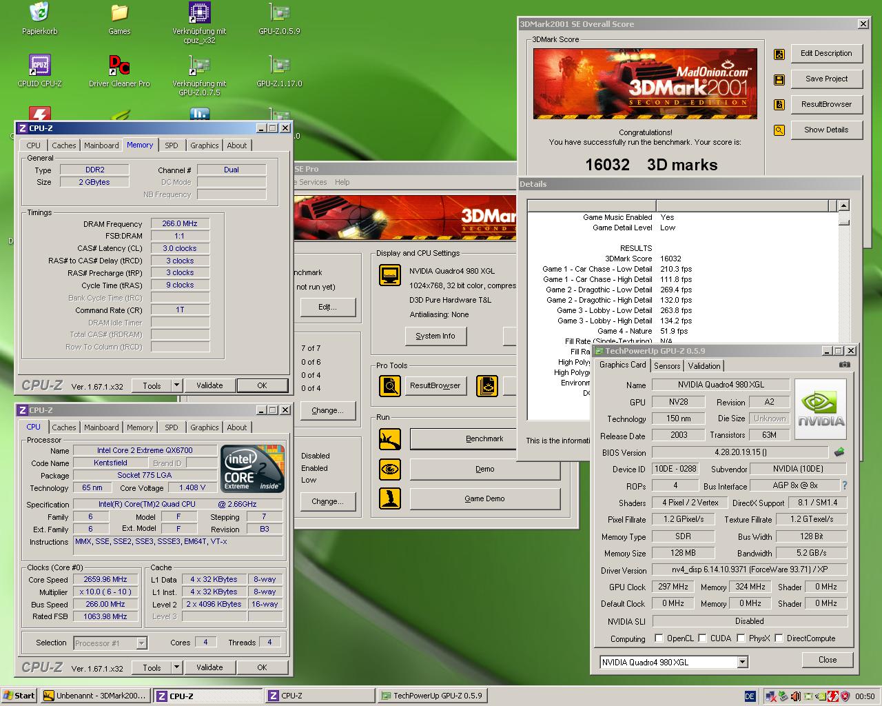

@Masterchief79 kurze Rückmeldung, bezüglich meines Quadro-Umbaus. Die angepassten Timings waren die Lösung. Das Teil läuft jetzt stabil mit den 500mhz am Speicher. 3d Mark 2001 knapp 19000 Punkte mit einem E7600. Danke nochmal für den Hinweis.
Reaktionen: HerrAbisZ und andi_sco

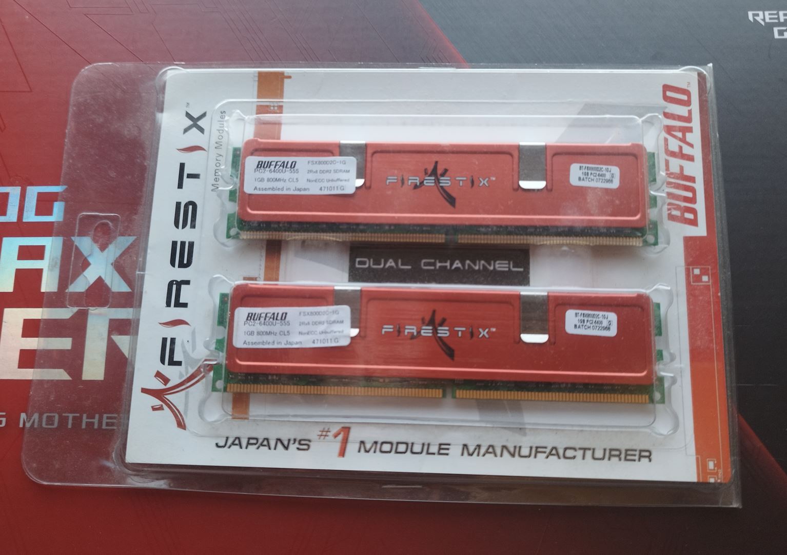

Random 1€ Ebaygedöns.
Suchte allerdings schon länger nach nem Kit von Buffalo :) Made in Japan!
2x1 GB DDR2 800 CL5
