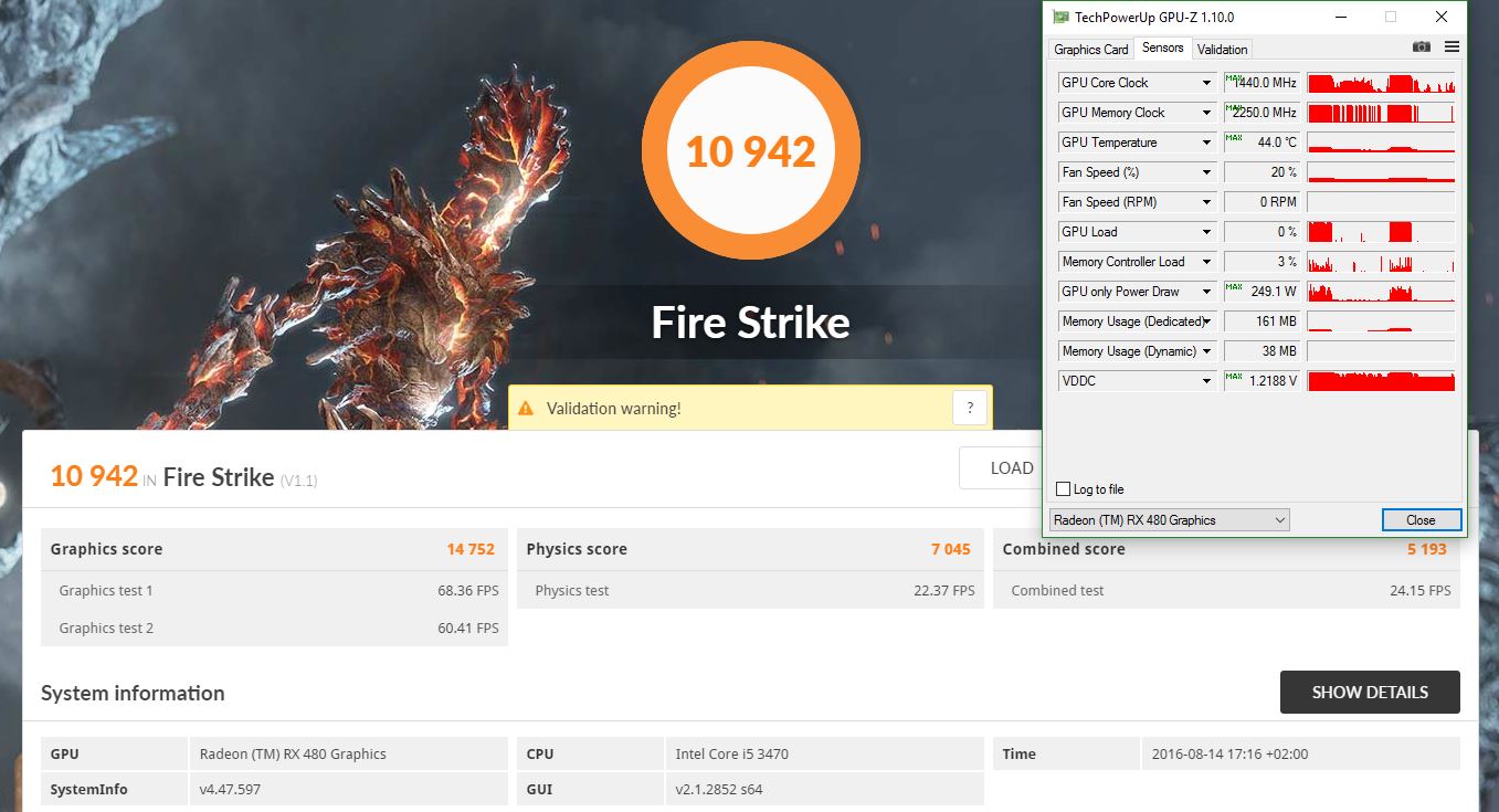

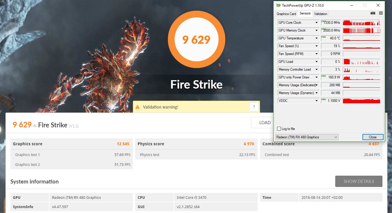

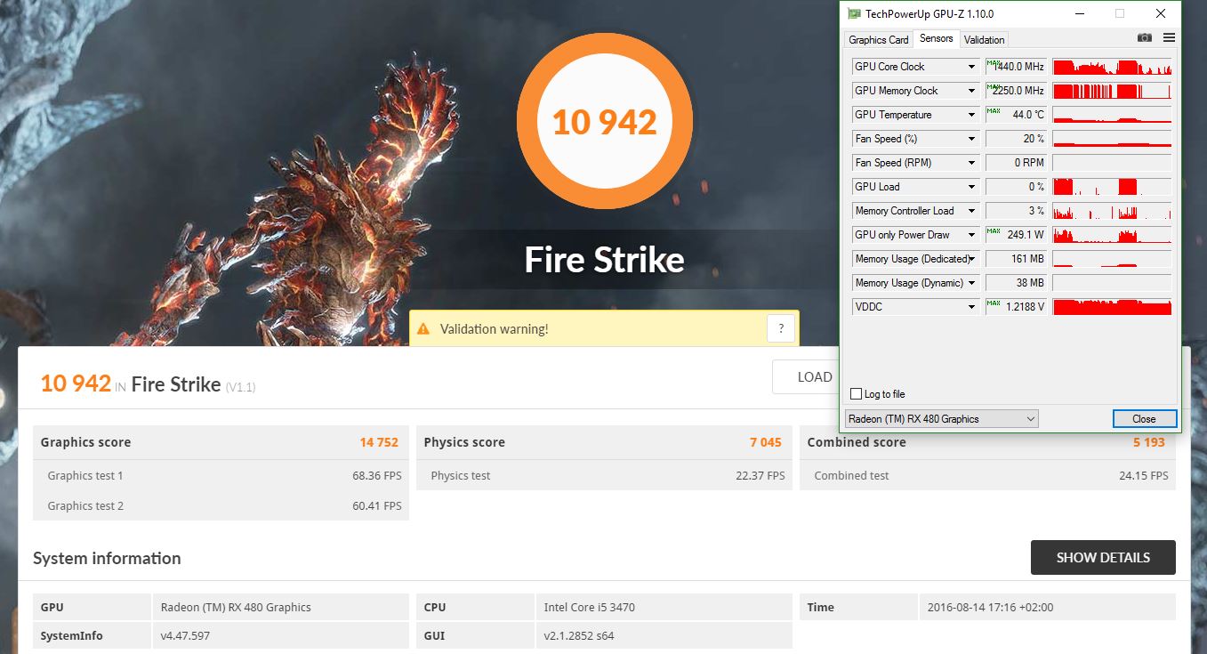

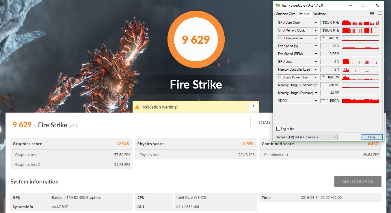

Auch Heaven oder Firestrike liefert bei mir keine so hohen Stromverbrauch, schon gar nicht im Bereich von über 200 Watt. Nutzt Ihr alle die Ellesmere App?
Eine runde Firestrike ohne Ellesmere App oder sonstiges. Nur was mit Wattmann möglich ist.

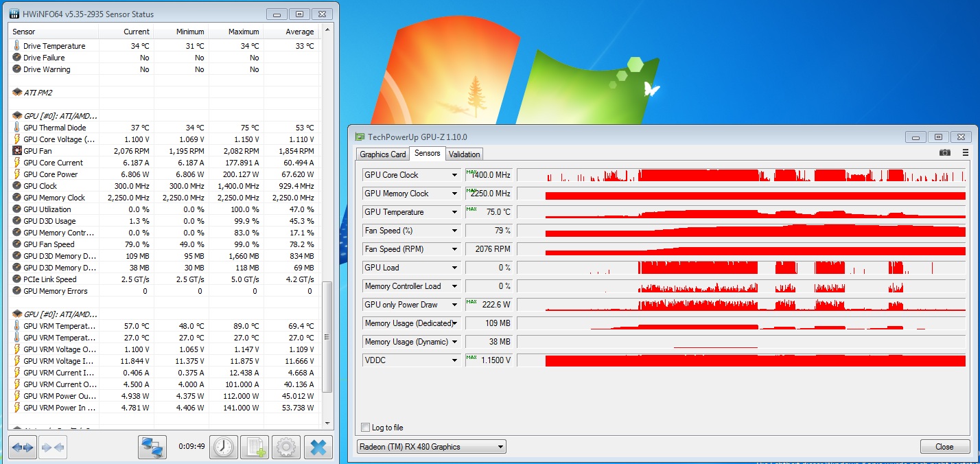

Ich würde mal sagen dann braucht die Ref Karte einfach wesentlich mehr Strom als die Powercolor, warum weiß ich zwar nicht aber OK
Möglich ist auch das GPU-Z einfach Müll ausliest, weil bei Xyased steht im HWInfo 141 Watt VRM PowerIn was schon viel eher an meiner Werte ran kommt.
