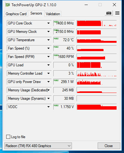

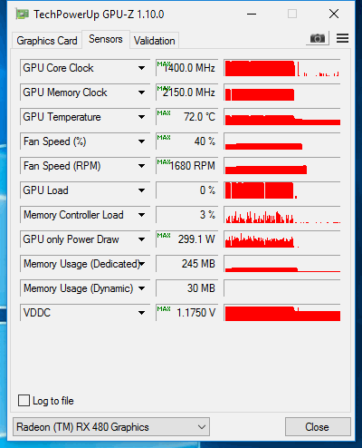

So ich lege dann mal vor. Spannung muss ich mich auf eure Last Aussage verlassen. Den die GPU-Z Peak Werte kann man vergessen. Ich fahre 1.23v bei 1420/2175

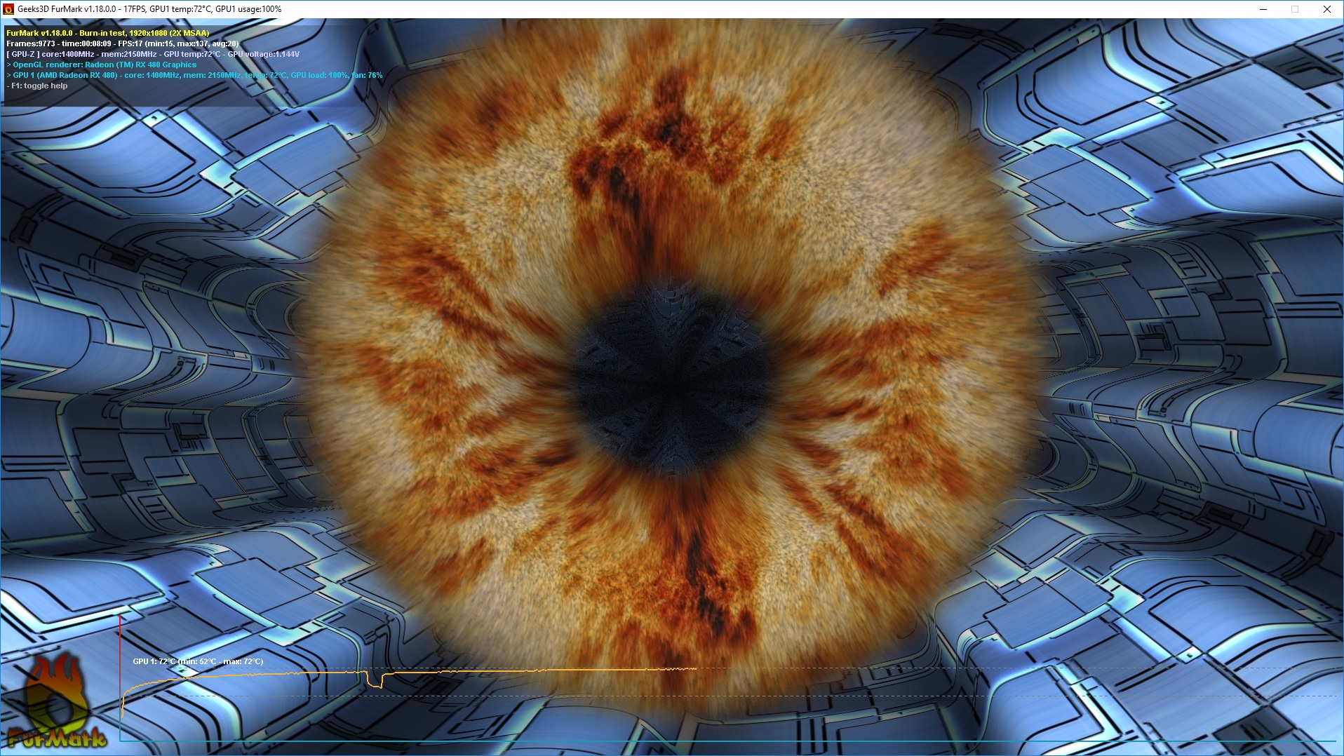

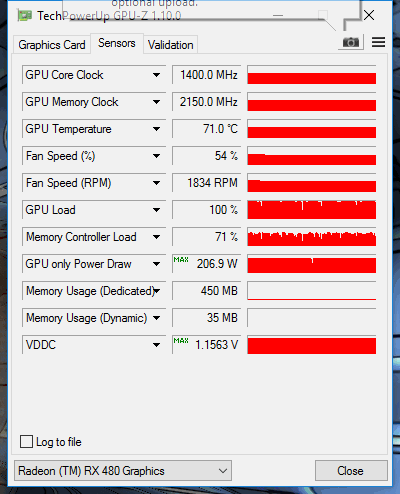

@Extrem
Ich habe mal gerade eben 20 Min Stresstest in Furmark gemacht. Die eine Schwankung im Furmarkbild kommt zustande als ich GPU-Z mit Tabulator in den Vordergrund geholt habe.
Treiber habe ich jetzt mal den 16.8.3 installiert und den VRAM mit 2150MHZ am Laufen.
Soweit ich sehe kommen bei Furmark keine Lastspitzen mehr zustande. Ich komm auf Max 207Watt unter Last und Max 61% bzw. 1990 U/min des Lüfters was ein leises Rauschen im Rechner herraushören lässt. Gehäuselüfter drehen wie folgt: 3x240mm 856U/min und 4x 120mm 990 U/min (alles auf 7 Volt eben)
Also denk ich mal wird es die Lastspitzen von 280W in Doom geben. Keine Ahnung Warum.
Mfg
Nox84

@Extrem
So habe nochmal Witcher 3 in 1920x1200 auf Ultra mit Hairworks für 37 Minuten gespielt. Dann ist es abgeschmiert.
Bei W3 sind die Lastspitzen noch Höher.
Mit 1380 MHZ und 2050 VRAM Takt lief es vorgestern über eine Stunde ohne Absturz. An den Spannungen habe ich noch nie was verändert. Also die sind alle auf Auto.
Mfg
Nox84
Dafür, dass deine Spannungen auf auto gestellt sind, sind 1,175V bei dieser Taktrate erstaunlich niedrig. Zumindest im Vergleich zu meiner RX 470, die bei 1300 Mhz laut GPU-Z schon auf 1,2V gesprungen ist.
1,175V nutzt er bei mir auch wenn ich auf die Spannung auf Auto stelle für 1400 MHz, manuell geht dann aber sogar noch etwas weniger Spannung.
Und 299 Watt Lastspitzen sind definitiv nicht normal, das erhöhte Powerlimit erlaubt solche Werte eigentlich gar nicht.
Das einzige was für mich plausibel ist, das die Referenz Karte das nicht richtig misst, weil ich habe solche Werte nicht mal als VRM Power In geschweigenden auf der GPU selbst.
Tomshardware hat solche Werte nicht mal für die komplette Karte gemessen, man darf nicht vergessen das zu diesen 300 Watt noch 60 Watt Wandlungsverluste hinzu kommen würden.
300 Watt GPU
50 Watt sonstige Bauteile
Gesamt 410 Watt und das ist definitiv nicht möglich, hier wird falsch oder ungenau gemessen.

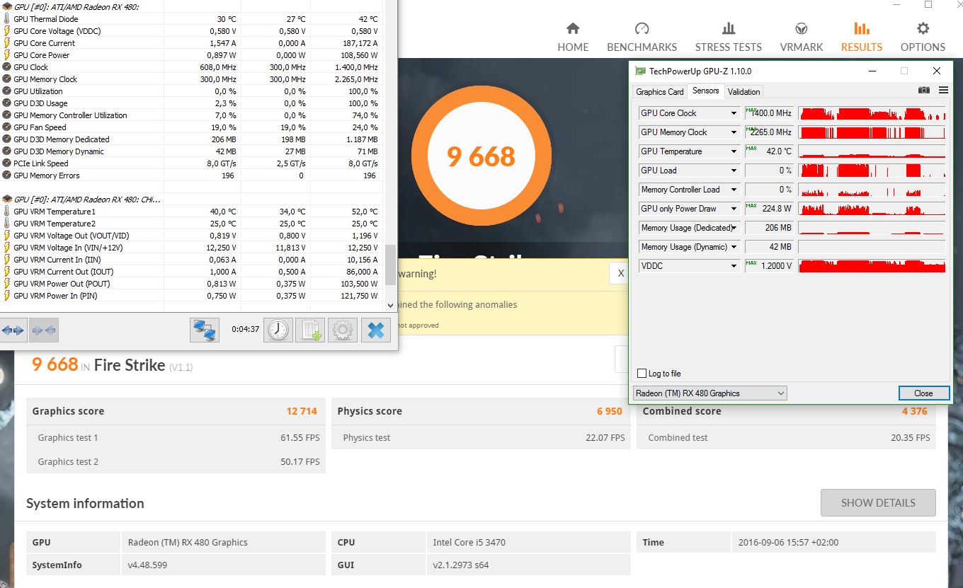

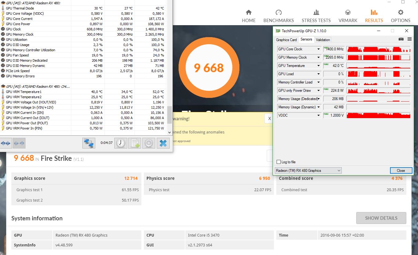

ein bench mit PT auf 0%:
Das Maximum sollte eigentlich bei 115W GPU liegen, das ist das Powertarget der XFX Black Edition Reference. 225W stimmt sicher nicht, auch nicht für die gesamte Karte.
Wie man sieht misst HWiNFO64 mehr oder weniger richtig und die Werte von GPU-Z sind wohl einfach falsch. Wie hast du den RAM so hoch gezogen? Es schaut so aus als würde GPU-Z den Wert bei der Ref Karte doppelt berechnen.
Das war ein Bench um zu testen obs bei 1150mV oder 1200mV für den Speichercontroller übers WattTool Unterschiede gibt. Dafür hab ich die GPU einfach 1000% stabil eingestellt, und das Ram ordentlich hoch gezogen, das es eben Fehler gibt, aber nix was die Korrektur nicht handlen könnte..
und es bringt nix. 190 Fehler war der andere Bench, also genauso viel.
Update:
Ach so, wie ich das gemacht habe? Mit dem Afterburner, also ohne Ellesmere's Backdoor. Das funzte auch schon mit früheren Versionen, da konnte man halt nur das Vram höher einstellen. Damit hat man im WattTool dann höhere Frequenzen eingeben können, bis zum vom Afterburner gesetzten Maximum. Wattman hat weiterhin 2250MHz angezeigt, nach einem Reboot wars wieder auf 2000MHz.
