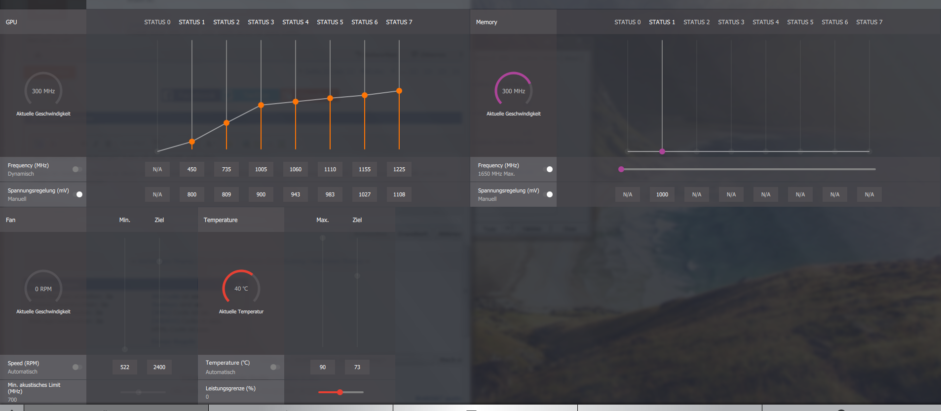

melde mich hier auch mal.. bin Besitzer einer RX470 MSI Gaming 8GB.
Im Netz habe ich einiges gelesen, dass die Karte gut undervolten werden kann.
Aber wirkliche "Anleitungen" habe ich dazu nicht gefunden.
Habe im Wattman (Wenn er denn dann mal nicht abstürzt :D) die States 1-7 (Spannungsregelung mV) auf "Manuell" gestellt und wie folgt runtergeschraubt:
Sind keine großen Schritte gewesen, habe es immer wieder mal getestet ob der Treiber beim Zocken abschmiert und bisher keine Abstürze gehabt.
Bei State 1 kann ich bspw. nicht weiter runter gehen. Würde dann wie hier beschrieben auch mal die States 5-7 weiter senken.
Mach ich hier was "falsch" oder spiele ich am komplett falschen Regler rum? Mir geht es hauptsächlich um etwas Strom zu sparen.
Steinigt mich nicht, falls ich aufm Holzweg unterwegs bin. CPU OC verstehe ich soweit und auch erfolgreich meinen FX6300 übertaktet bzw. runter getaktet. Beim GPU OC hab ich noch ein paar Fragezeichen im Kopf... :D

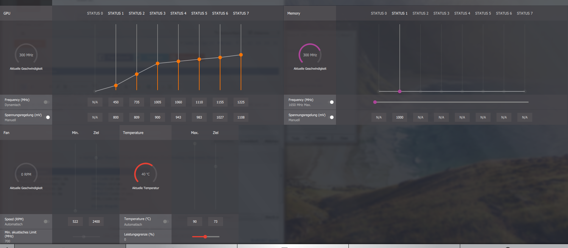

Hab mal 5 Runden Crysis laufen lassen, 1,1V ist sogar nur der Peak im Test steht die Spannung auf 1,075V
Hab aber auch schon 30 Runden Crysis laufen lassen mit 1,1V läuft ohne Probleme.

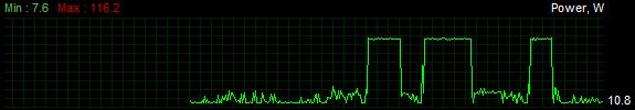

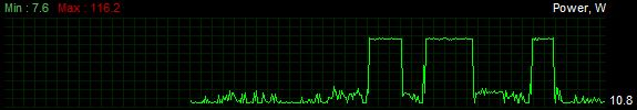

Der aktuelle Beta vom Afterburner liest den Wattverbrauch der RX480 jedenfalls ohne ominöse Wattspitzen aus:
was dem im Bios hinterlegten Powertarget für die GPU entspricht, das sind 115W bei meiner Karte.
