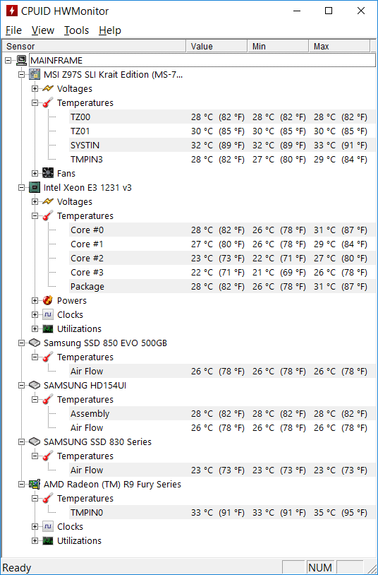

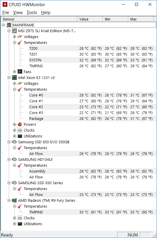

Wegen mir musste das nicht machen. Hab selber schon bestellt und wird am Samstag alles zusammengebaut. Da ich einen Direct-Touch-Kühler habe, könnte es sein daß ich da selbst noch ein Video aufnehme (rillendiskussion).
Mich interessiert der Vergleich zur Kryonaut, bin gespannt auf deine Ergebnisse.
Meine Bestellung kam noch nicht an, obwohl Freitag geliefert werden sollte. Verwende aktuell Arctic Silver 3 für den Xeon.
fürs VORHER Bild (1/2)
Belastungstests folgen, das hier sind die Temps während ein paar Downloads liefen und ein 720p Video lief (~40Minuten) - also mehr oder weniger wenig bis kaum Belastung:
