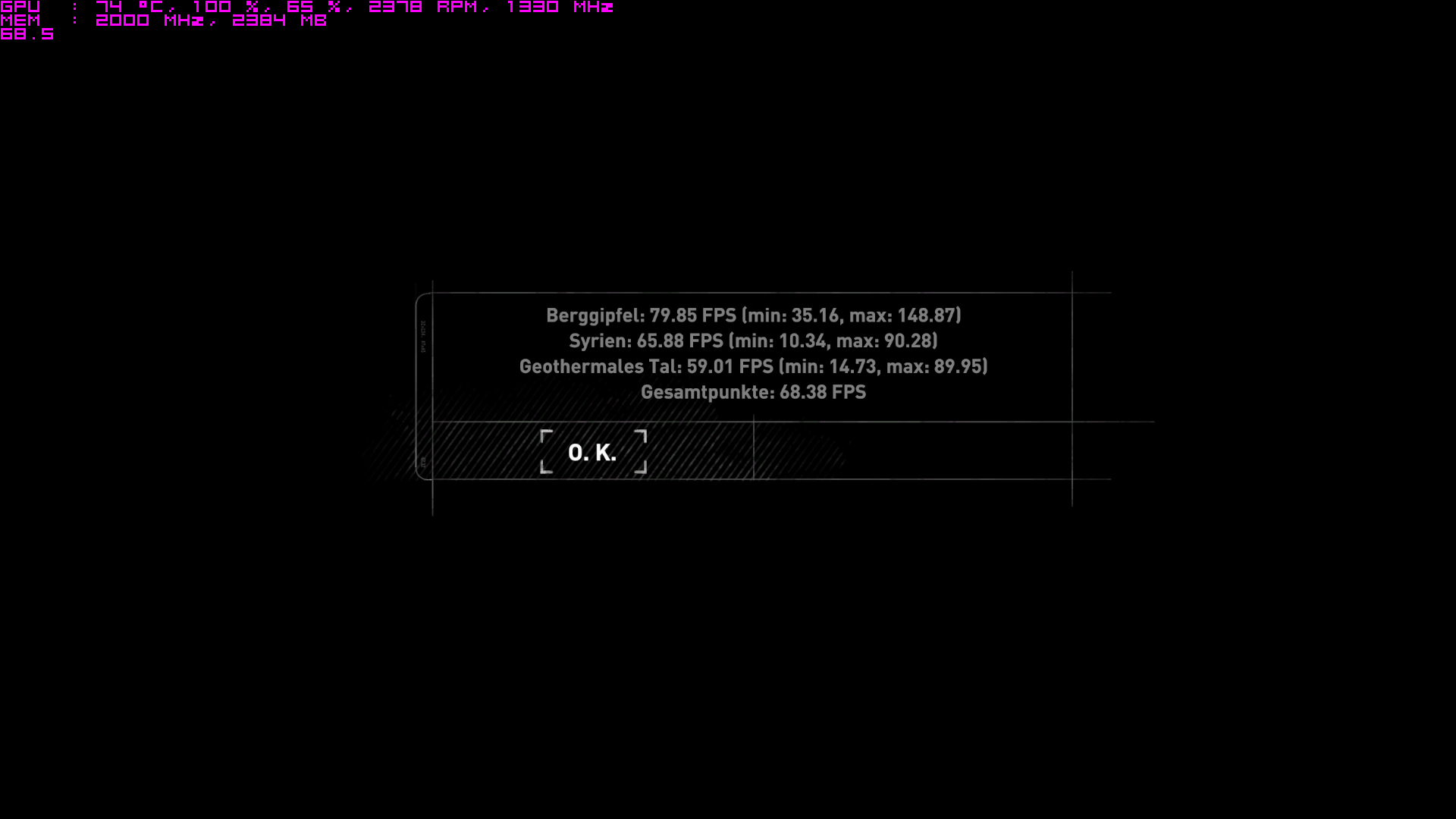

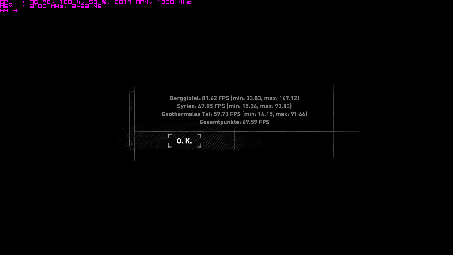

So, ich bin der Sache mit dm Speicher gestern nochmal nachgegangen. Das Problem scheint darin zu liegen, dass ich die Benchmarks nicht im Vollbild sondern als Fenster habe laufen lassen. Dabei kommen deutlich(!) andere Werte heraus.
Jetzt nochmal aktuell:
Rise of the Tomb Raider
Benchmark Speicher 2000MHz
Benchmark Speicher 2100MHz
Ingame Speicher 2000MHz
2016-09-29 09:05:36 - ROTTR
Frames: 9497 - Time: 120000ms - Avg: 79.142 - Min: 60 - Max: 95
Ingame Speicher 2100MHz
2016-09-29 09:01:30 - ROTTR
Frames: 9505 - Time: 120000ms - Avg: 79.208 - Min: 63 - Max: 94

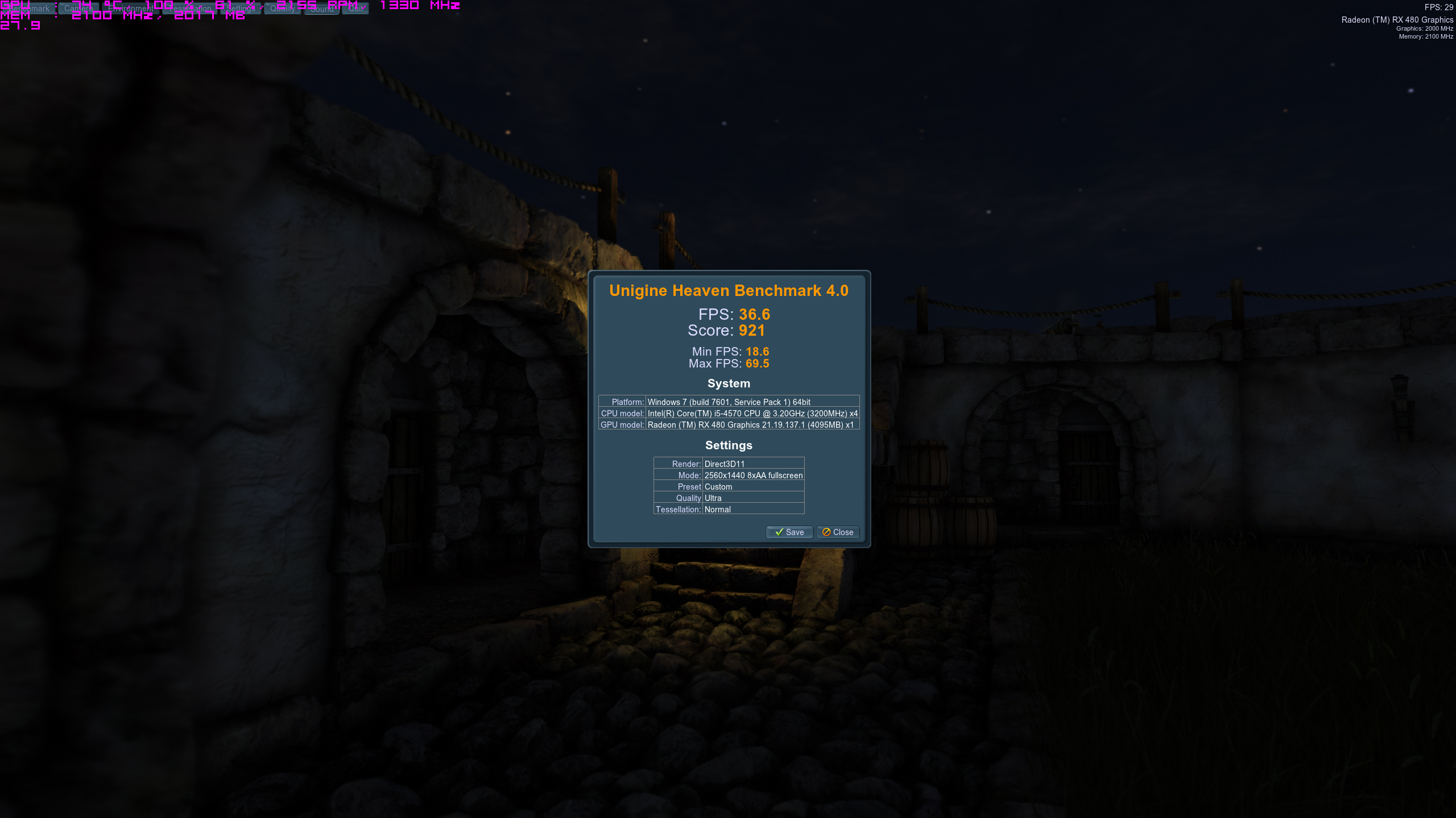

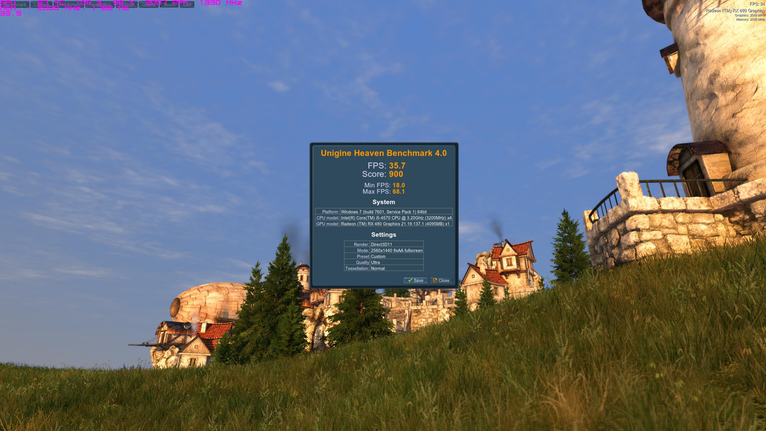

Heaven Benchmark
Speicher 2000MHz
Speicher 2100MHz

Also bringt eine Erhöhung des Speichertakts doch etwas, wobei es beim Spielen direkt jetzt keine dramatischen Auswirkungen hat. Bei mir wird der Speicher jenseits von 2125MHz instabil bzw. verursacht Fehler, sodass ich ihn nicht wirklich weiter hochziehen kann.
Von einer starken Limitierung durch die Speicherbandbreite würde ich trotzdem nicht sprechen, wie im Test der RX 480 hier ja angenommen wurde.

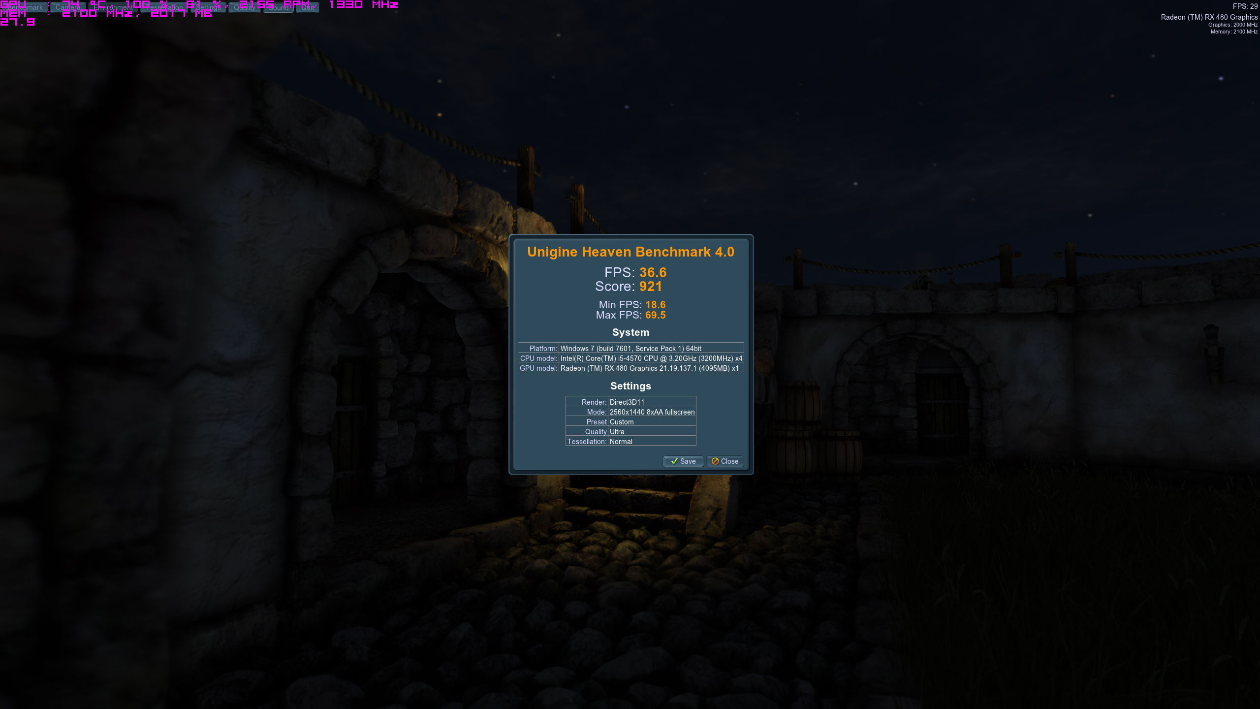

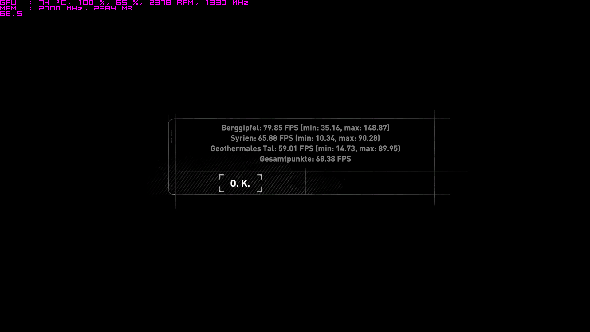

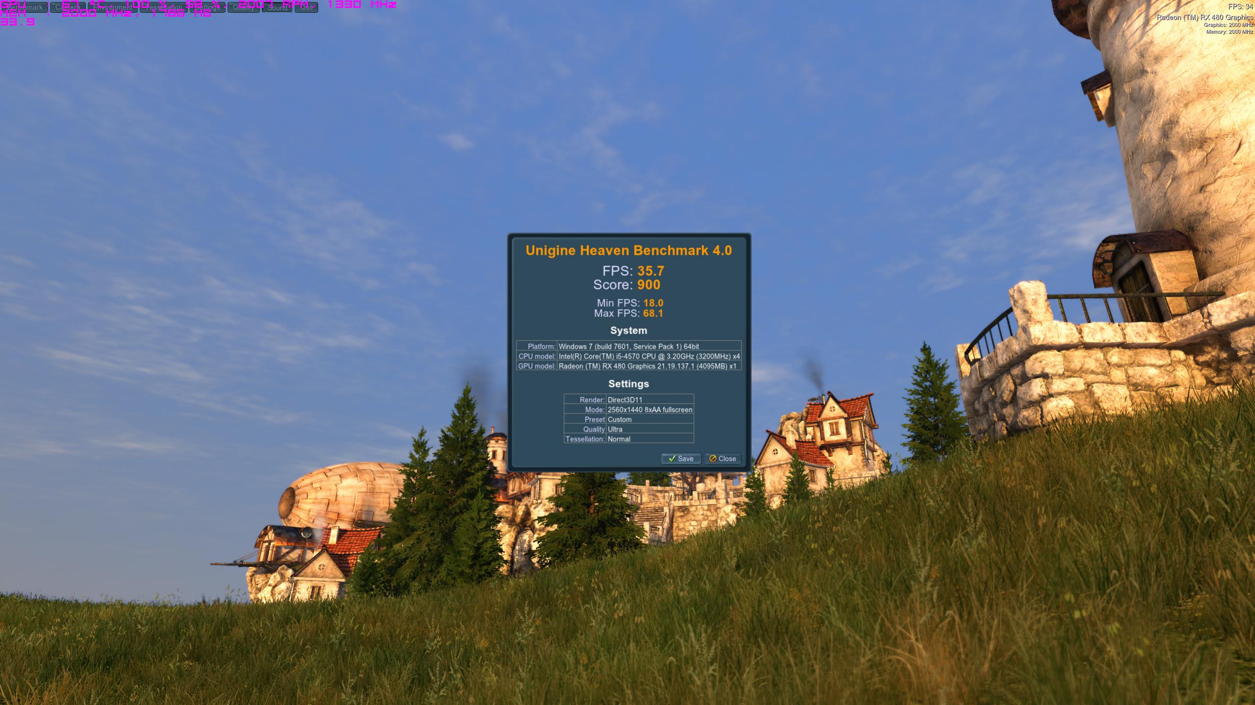

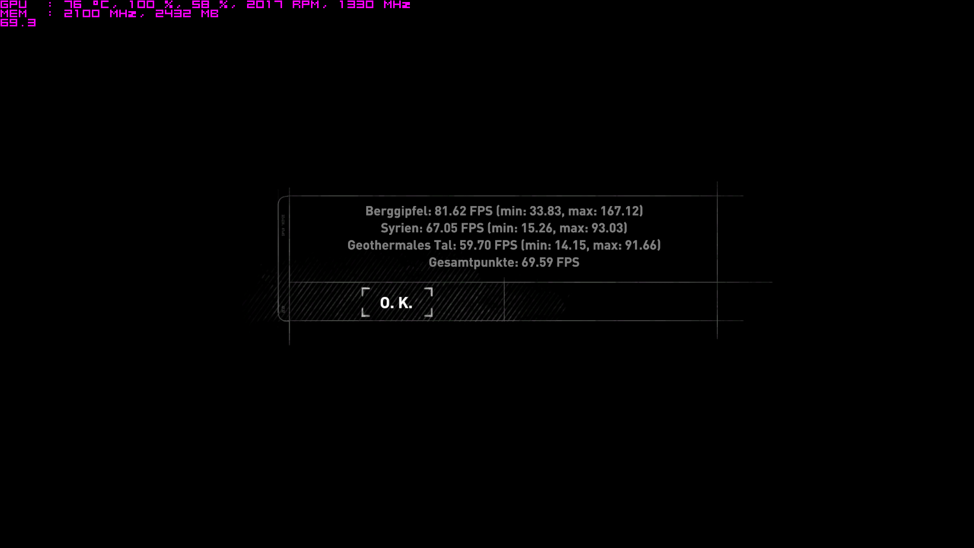

Heaven Benchmark
Speicher 2000MHz
Speicher 2100MHz

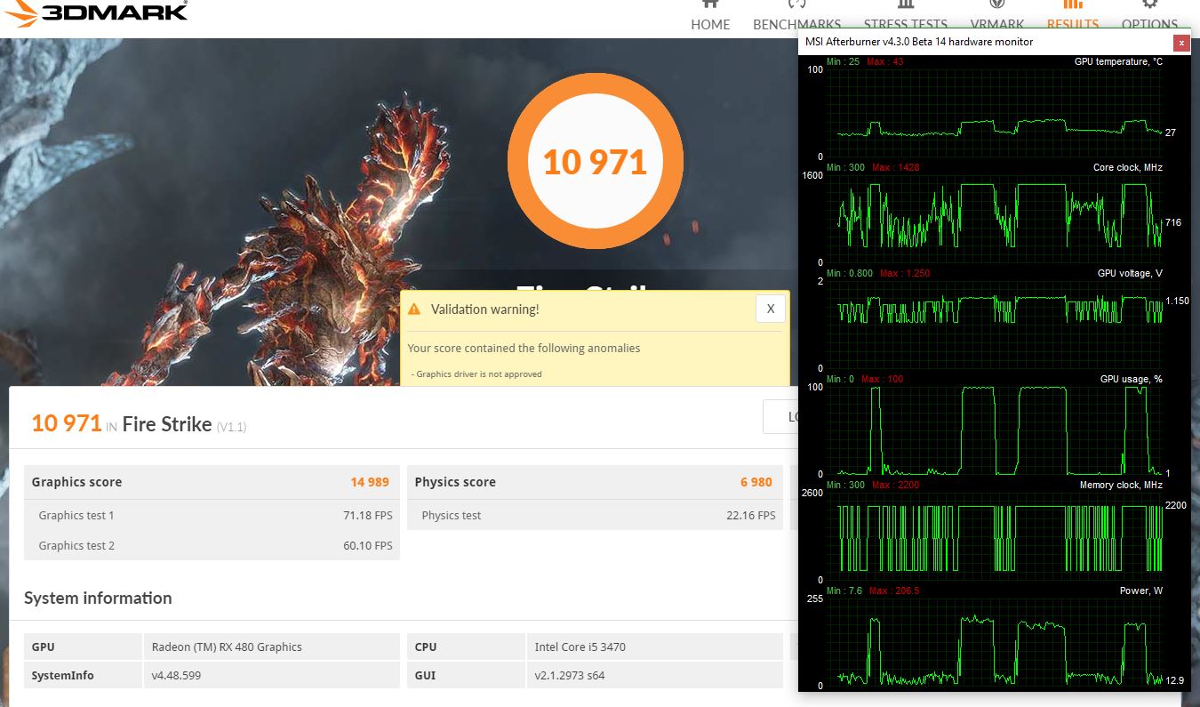

und mein letzter OC Bench:
lasst mal da das Milchmädchen drauf los.. sind ziemlich genau 20%.
