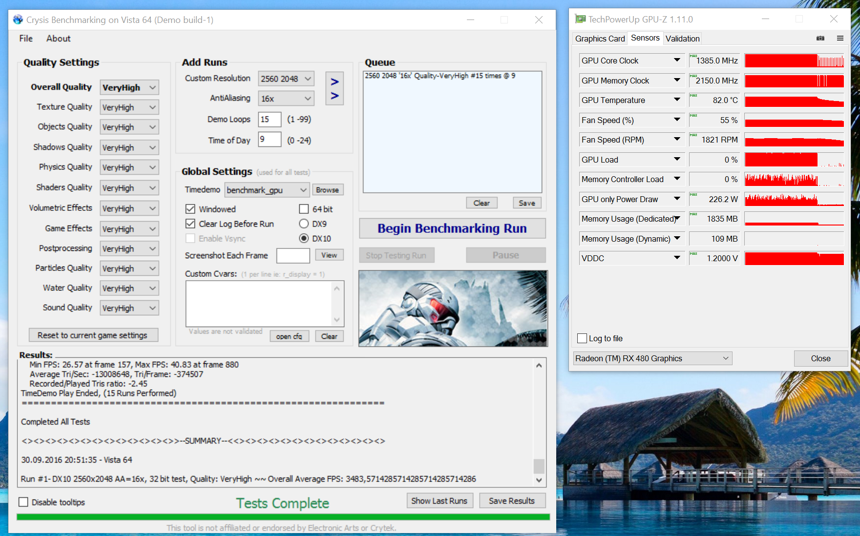

So ich möchte mich auch mal beteiligen und habe meine OC Config 15 Runden mit Crysis gebencht.
Ich habe versucht eine gute Kombination aus Lautstärke und OC zu erzielen, die subjektiv sehr leise bei mir läuft.
In den letzten Tagen habe ich hierzu die Gehäusebelüftung meines Jonsbo UMX4 optimiert, um den Kamineffekt bestmöglich zu nutzen.
Modell: PowerColor RX 480 Red Devil
GPU Clock: 1385 Mhz
MEM Clock: 2150 Mhz
GPU Voltage: 1,175V
Kühler: Red Devil @ Thermal Grizzly Conductonaut WLP
GPU-Z: Valid: z9vzr
OC Valid Screen:
Temperatur: 80°C@1821rpm
Max Verbrauch: 226W

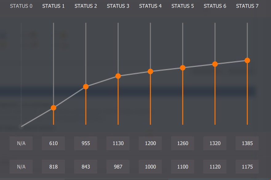

1,2V halte ich doch für etwas viel, da sollte weniger gehen, meine läuft mit 1,15V bei 1400MHz und du hast 1,175+ das Offset von 32mV
Musst mal testen ob da nicht weniger geht, oder zumindest mal mit WattTool das Offset auf 0 stellen.
Danke für den Tipp. Das Offset hatte ich gar nicht im Fokus.
Trotz des Offsets von 32mv sind VID, VDDC und VOUT oft fast identisch. Außer es gibt Lastwechsel.
Dabei ist mir aufgefallen, dass der VIN oft zwischen 11,6V und 11,9V schwankt. Aber das passt zur Charakteristik eines BeQuiets E9 480W.
Jedoch waren bei 1385Mhz nicht mehr als 1,17V plus aktiven 32mv Offset drin.
Mir ist aufgefallen, dass bei meiner RX480 zwischen 1375Mhz und 1390Mhz deutliche Anpassungen der Spannung notwendig sind.
1375 Mhz: 1,15V stabil
1380 Mhz: 1,16V stabil
1385 Mhz: 1,17V stabil
1390 Mhz: 1,19V stabil
1395 Mhz: 1,20V stabil
Scheinbar habe ich beim Silizium-Lotto nicht ganz so viel Glück gehabt.
Ok dann sollte ich wohl ganz glücklich sein mit meinem Chip da beginnt das ganze erst ab 1410 MHz
Aus dem Kopf schaut es bei mir in etwas so aus.
1266 MHz 0,950V
1333 MHz 1,050V
1400 MHz 1,130V-1,150V (hab einfach 1,150V eingestellt um auf der sicheren Seite zu sein.)
1420 Mhz 1,200V
1430 MHz 1,225V
1440 MHz 1,250V
1450 MHz 1,280V - 1,300V (hier sind dann aber die Temperaturen zu hoch um das ganze noch irgendwie zufriedenstellend zu betreiben)
Max Verbrauch: 226W
Bin über dein Max Verbrauch etwas überacht.
Hab mal mit 1,200V und 1400 MHz Crysis getestet
Über diesen maximalen Verbrauchswert war ich auch überrascht. In der Regel schwankte der Wert zwischen 120W und 180W.
Das PT habe ich auf +30% gesetzt. Soweit ich weiß ist das bei der Red Devil auf 165W angesetzt sodass ab max. 215W gedrosselt werden müsste.
Aus dem gpu-z Sensorlog war aber keine Taktreduzierung zu erkennen.
Vielleicht war es eine Fehlauslesung.

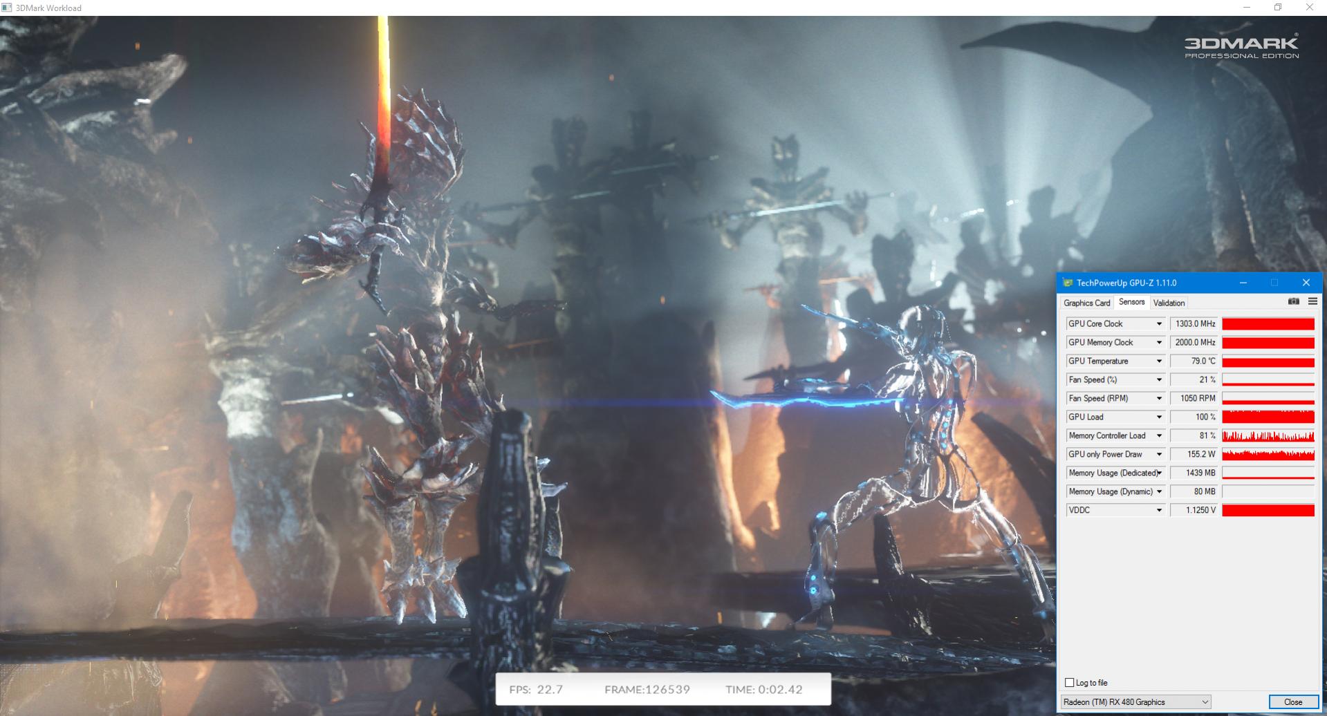

Hi Leute,
hab gestern endlich meine MSI RX 480 Gaming X 8G erhalten, und natürlich gleich die ersten Tests durchgeführt.
Vorab kann ich schonmal sagen, dass ich von dem Kühler beeindruckt bin.
Der erste Testlauf mit Stocksettings, außer TT auf 80°C:
Keine 80°C bei 1050 rpm bzw. 21%. Der Stocktakt von 1303 Mhz wird stabil gehalten.

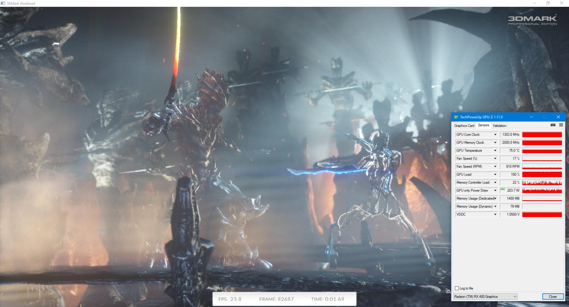

Undervoltet auf 1,07V sieht das noch besser aus:
Lt. GPU-Z liegen 1,05V an. 75°C bei 915 rpm bzw. 17%.
Mit diesen Settings laufen auch 15 Loops Crysis locker durch.
Ich frage mich nur, warum die Lüfter nicht noch niedriger drehen, sind doch noch 5°C Luft?
Vorerst habe ich meine Einstellungen alle im Wattman getätigt.
