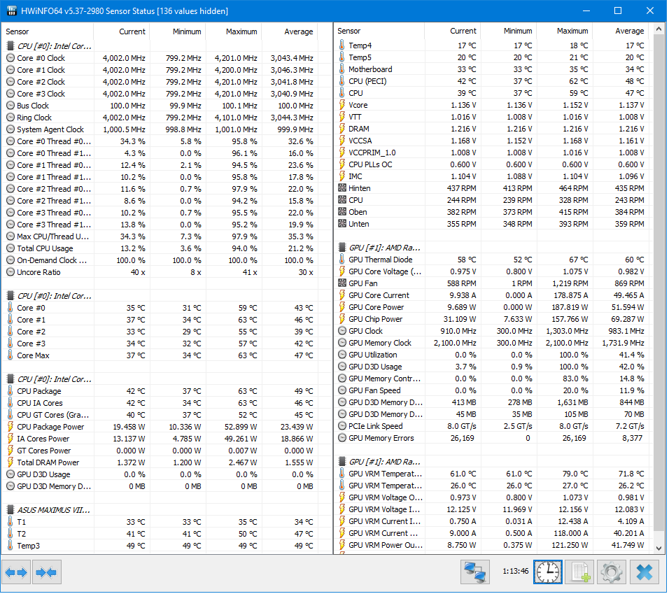

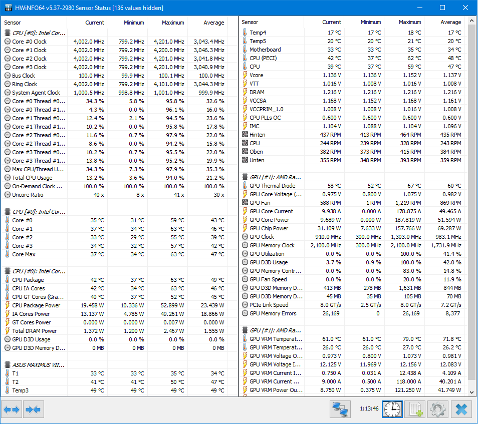

Mit dem Speicher scheints nicht so gut zu laufen, hab bei 2100 MHz schon nach ner Stunde Firestrike viele Memory Errors...

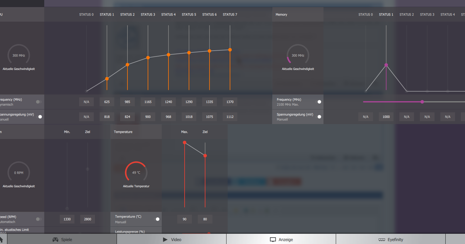

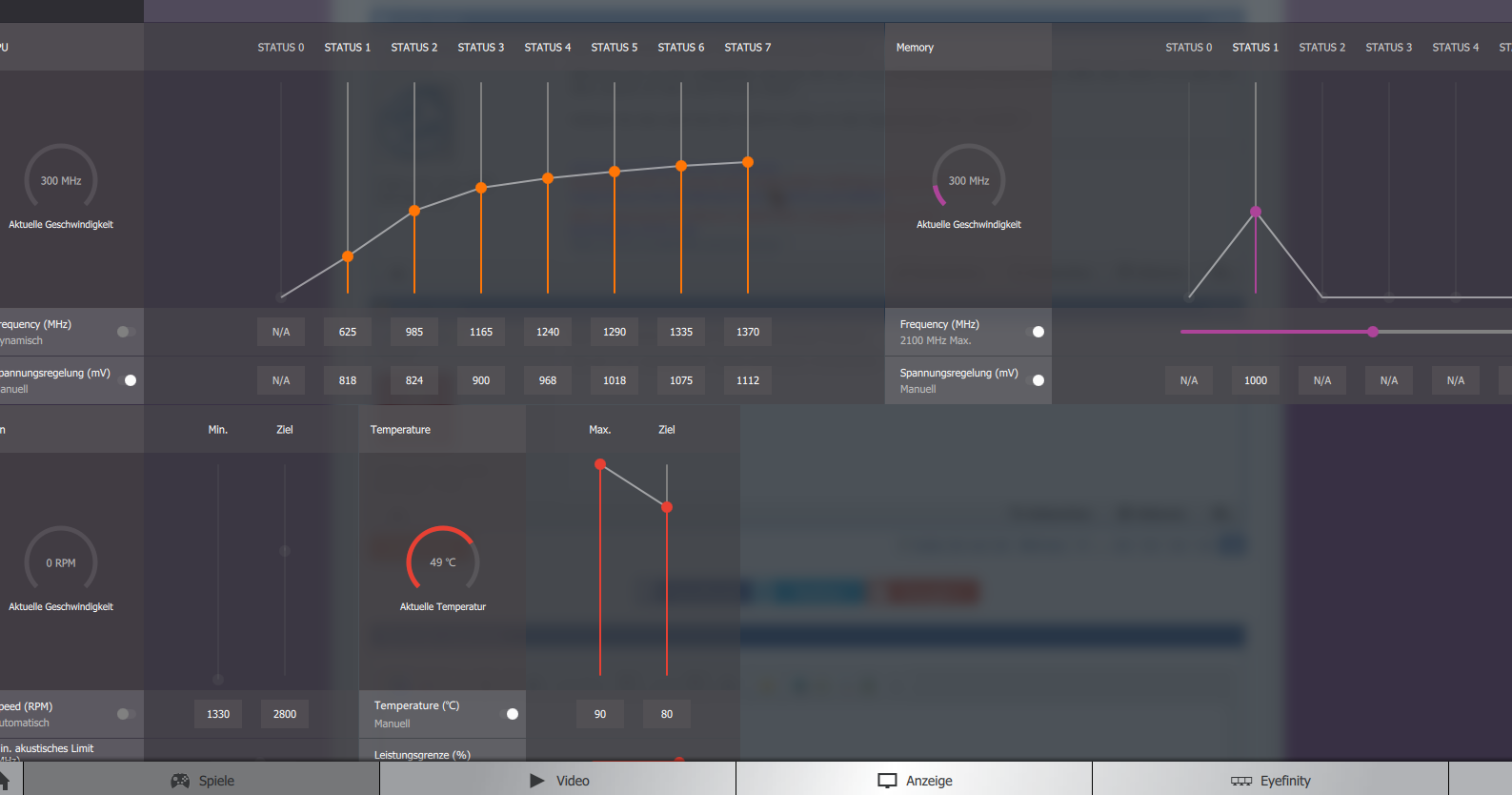

Bei mir ihm Wattman
Bei meiner xfx 480 black edition (reference) sind ab werk auch 1118mV eingestellt.
Das ist normal. Du hast also noch Spannungsreserven für mehr Tackt.

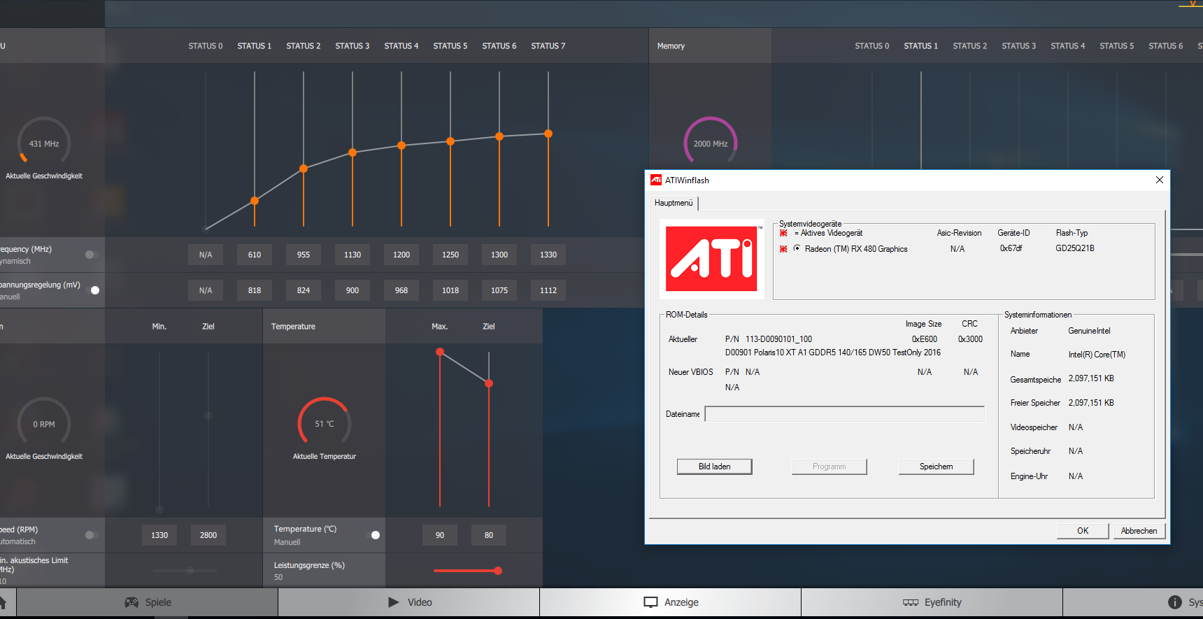

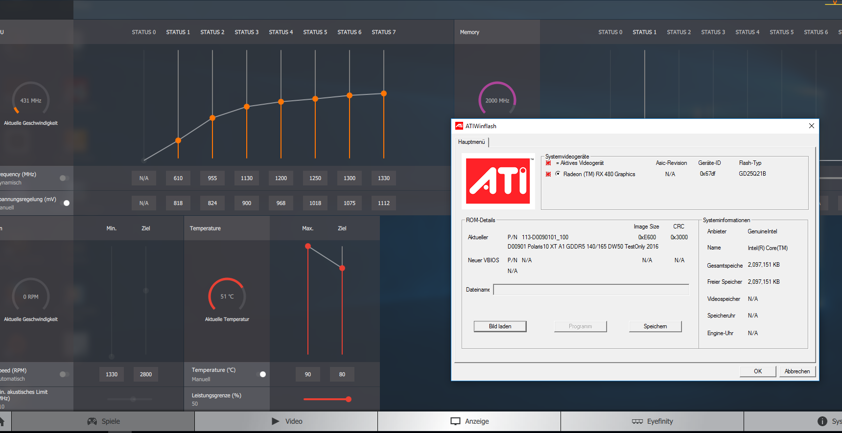

Das muss dann ja wohl also ich habe die Version vom Red Devil Club runtergeladen da gibts auch keine andere hier mal ein Bild welches Bios ich draufhabe
Nein Ok mein Fehler, ich habe mir das BIOS im Editor mal genau angeschaut und dort sind Variablen hinterlegt, entweder speichert Powercolor auf jeder Karte für die GPU angepasste Werte die dann durch die Variable im BIOS zu unterschiedlichen Spannungen führen oder das BIOS prüft die ASIC und darauf hin wird die Spannung gesetzt.
Ist zumindest eine intelligente Möglichkeit je nach Chip Qualität eine Spannung einzustellen.
Warum bei mir allerdings wesentlich höhere Spannungen als bei dir eingestellt sind, ich dafür stark Undervolten kann weiß ich aber auch nicht.
