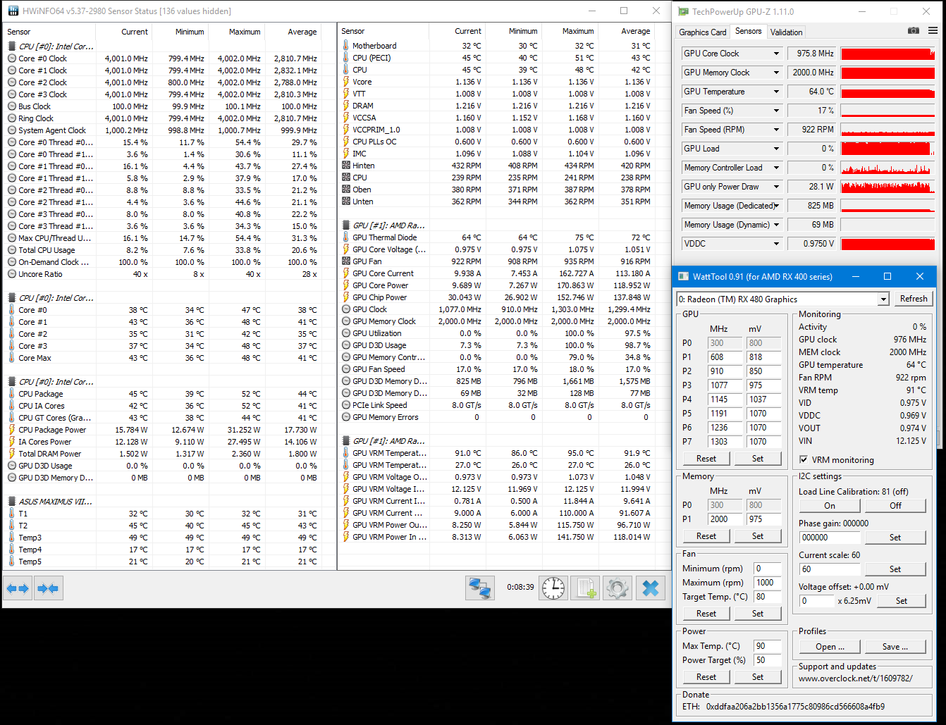

@smashen 1400 rpm sind noch nicht so laut, hört man im Spielebetrieb nur in leisen Szenen. Ich bin da aber sehr empfindlich und empfinde es als störend. Damit du weißt was ich meine, anbei ein für mich perfekter Lastscreen:
Man beachte die geringen Drehzahlen von Gehäuse- und CPU-Lüfter. So ist die Kiste unhörbar und genau nach meinem Geschmack :)
