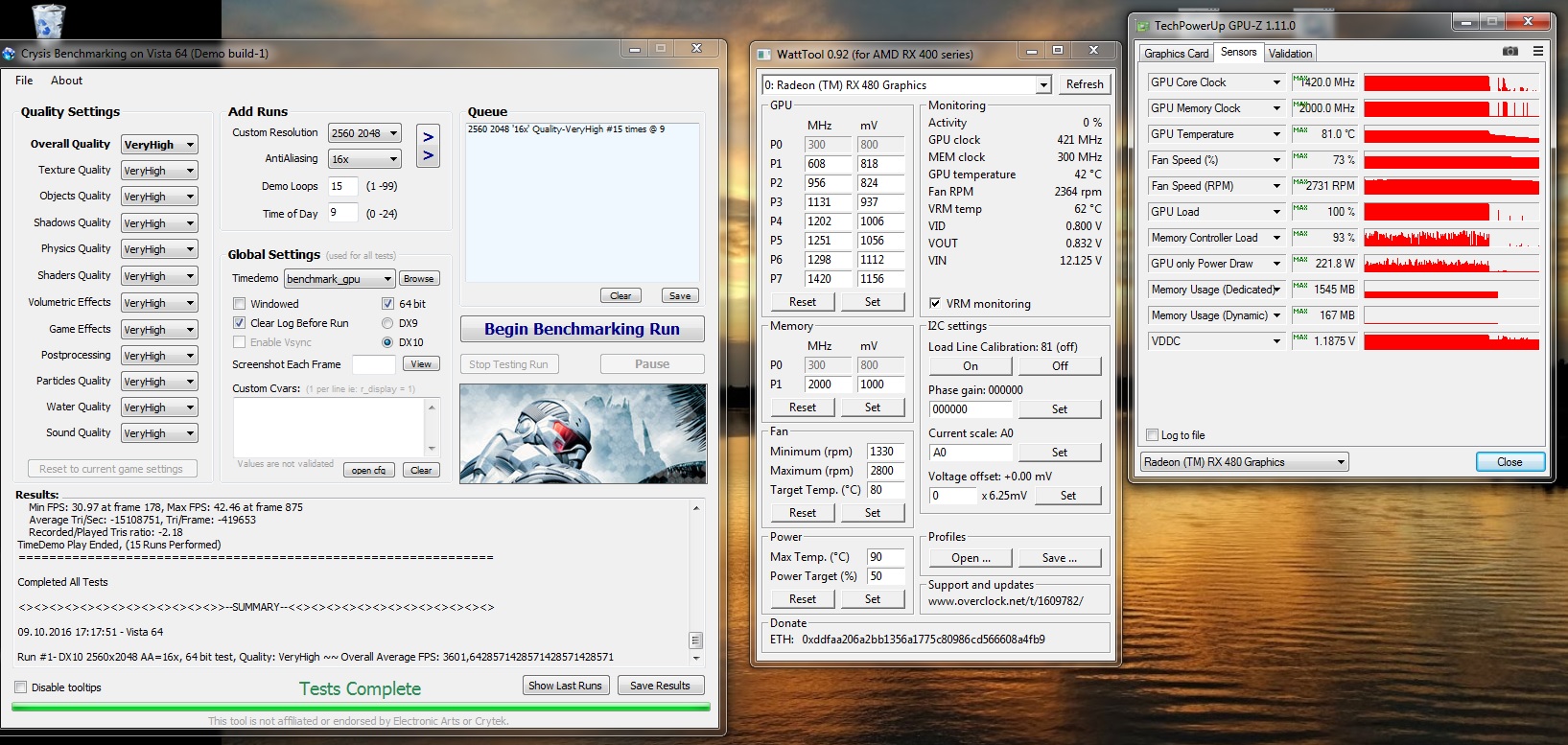

So weiterhin Begeisterung nach erstem OC. 1420 auf Stock Vcore von 1,156. GPU-Z zeigt ein Maximum von 1,1875 an, keine Ahnung wie es dazu kommt. Offset ist eigentlich auf 0. Die Kühlung muss ich aber definitiv noch optimieren mit neuer WLP und besserer Gehäuseentlüftung. Nächste Woche kommt ein 140er in die Decke.
Was sagt die ASIC deiner Karte?
Weil 1420Mhz mit 1,1875V ist schon ein sehr gutes Ergebniss
80,5%.
Ich kanns auch kaum glauben. Endlich mal Glück gehabt - bisher hatte ich mehr oder weniger immer nur Nieten im Siliziumlotto. Aber mal gucken wie hoch sie noch geht mit Vcore-Erhöhung. Hohe Asic soll ja sparsam sein, aber schlecht mit Takt skalieren, wenn ich das richtig im Kopf habe.
Ich dachte anfangs auch ich könne 1420 MHz mit 1150mV fahren bis in Witcher3 Grafikfehler auftauchten und ich auf 1400 gehen musste. Andere Spiele und Firestrike liefen ohne Fehler durch.
Teste das mal in grafikintensiven gut programmierten Spielen.
Mein ASIC liegt bei 80,6% also dürften die Ergebnisse gleich sein.
Sind die 1,1875V ein Peak oder permanent in GPU Z?
Wenn sie permanent anliegen könnte das mit 1420 stabiel sein.
