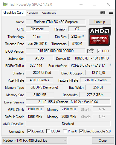

Deine Chip Revision interessiert mich erstmal und Herstellungsdatum der graka. Das kannst ja direkt mitteilen. Einfach GPU-z Screen Posten bzgl. Der Revision.
Den GPU-Z screen habe ich auch bei dem Screenshot hinzugefügt, also neben dem gpu-z monitoring.
Edit: Wo kann ich das Herstellungsdatum der Karte einsehen ?, bin auf der Verpackung nicht fündig geworden ^^
Hier nochmal ein Screen von GPU-Z separat:

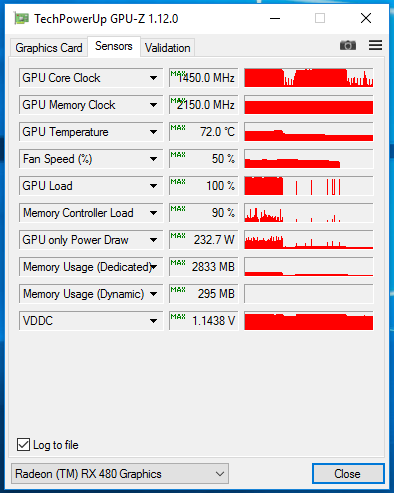

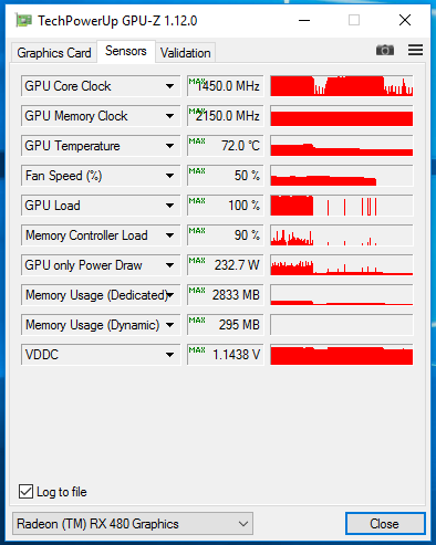

Nachtrag: Habe nun Stundenlang herumgetüftelt und 1450 MHz @ 1144 mV als optimum festgestellt
(eingestellt sind 1148 mV ) . Welches sowohl in Witcher 3, Doom, Time Spy und Fire Strike stabil läuft. Versuche ich auf 1475 MHz zu gehen, scheint die Karte ins Powerlimit zu laufen und taktet von 1475 MHz runter auf ~1450Mhz und pendelt sich dort ein.
Von den ganzen Spielen konnte lediglich Doom die 1450 MHz nicht halten und sank dort ungefähr auf 1430 MHz ab.
Hab mal im Anhang nochmal die Log Daten von GPU-Z während der Benches hinzugefügt.
Kann man das Powerlimit irgendwie weiter erhöhen ? xD

Revision hab ich ebenfalls C7, daran kann es schon mal nicht liegen. Was genau macht dieses Backdoor Tool. Kann da nur auf Apply klicken.
Es erhöht das Powerlimit. Aus den vorherigen +50% werden jetzt 0%. Das heißt mit +50% im Treiber hast du dann effektiv +100%.

Vielen Dank @Sp3cial Us3r: Jetzt kann die Karte auch 1480 MHz @ 1187 mV halten, zumindest stürzt der Bench nicht mehr ab und es gibt keine Grafikfehler mehr :D
Damit es Absolut Stabil ist muss ich wahrscheinlich noch 5 mV draufgeben, als nächstes teste Ich dann ob es noch höher geht :p

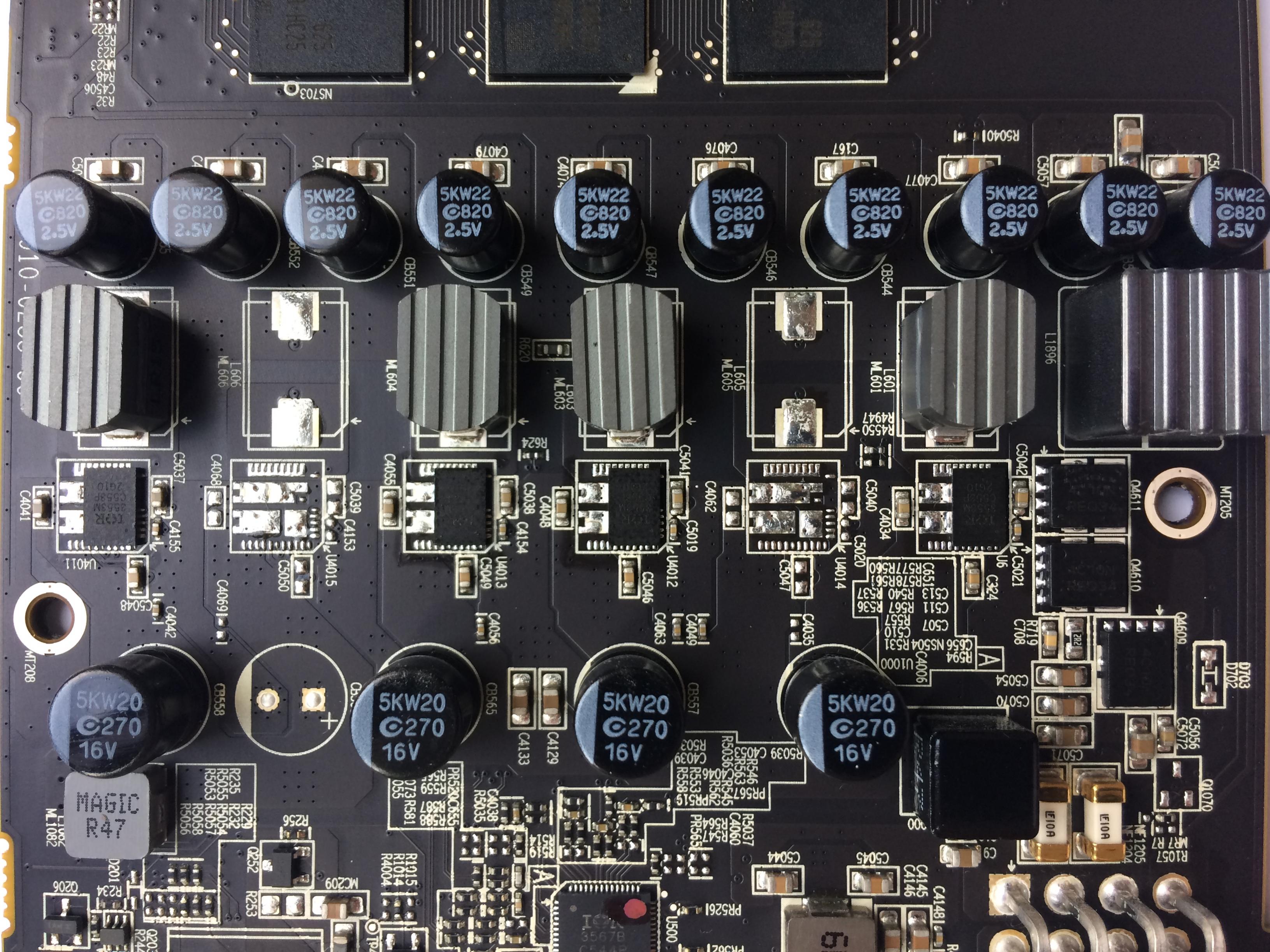

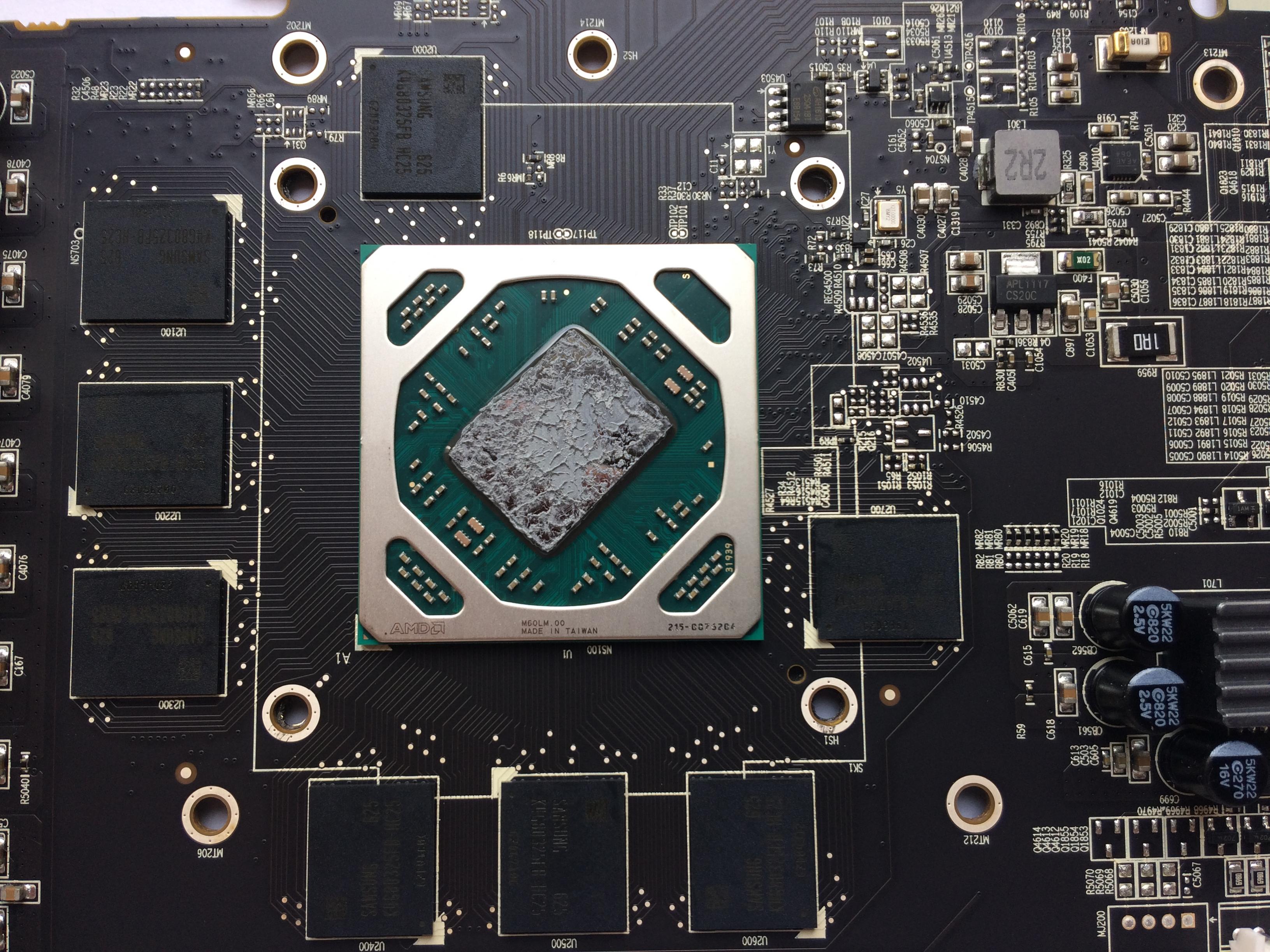

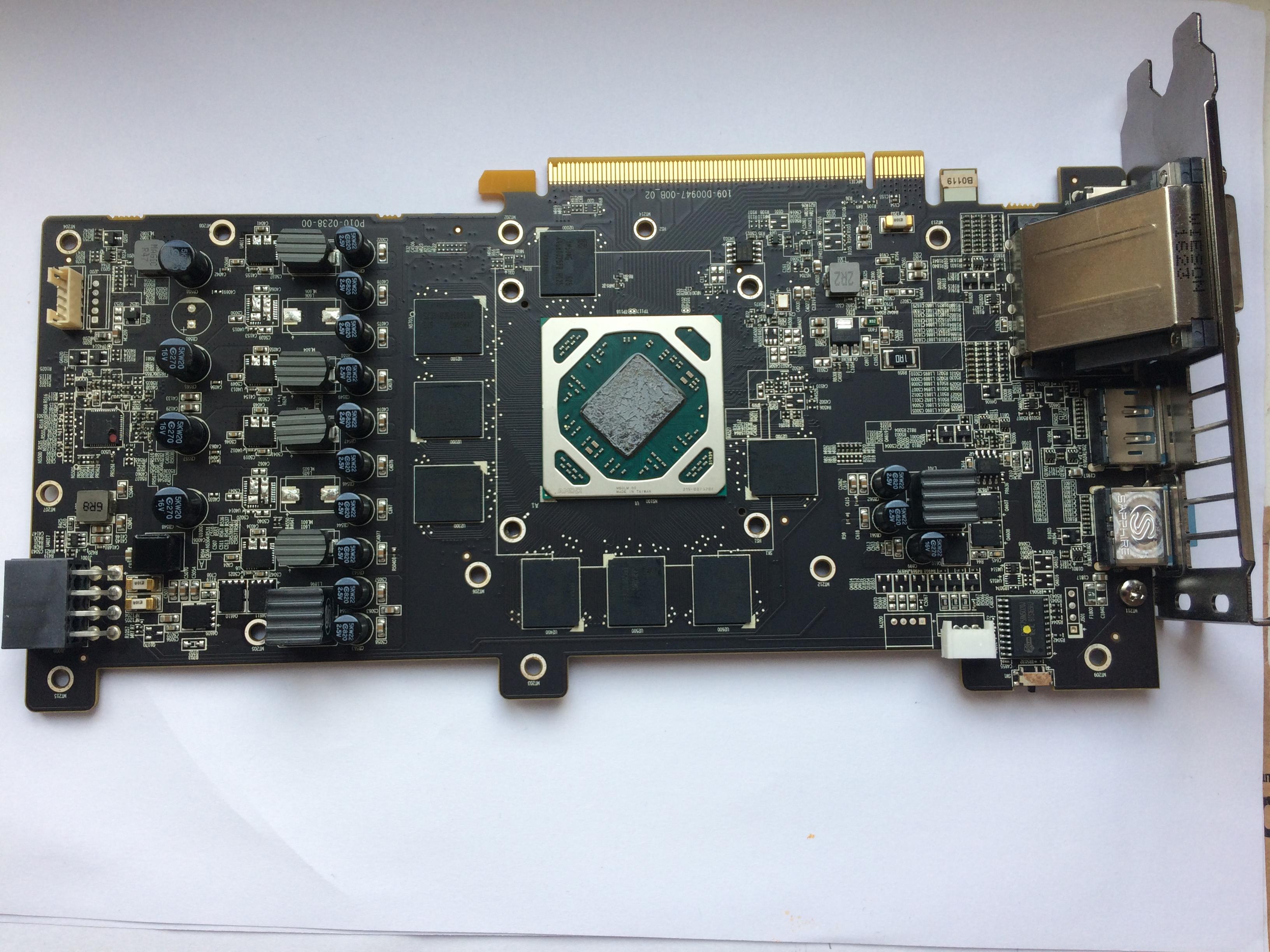

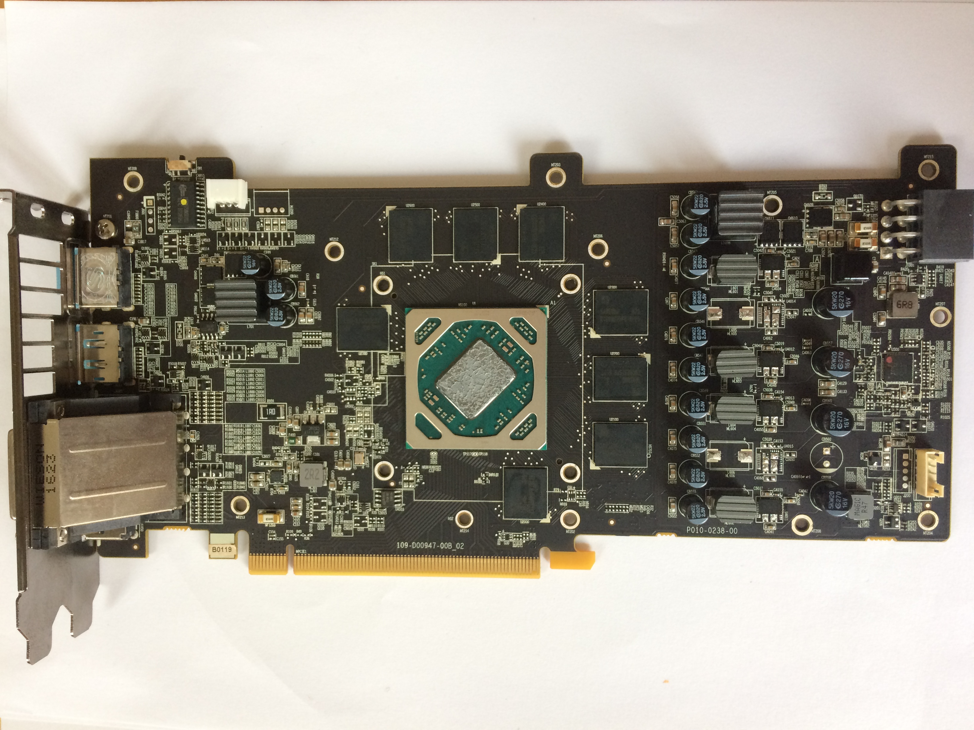

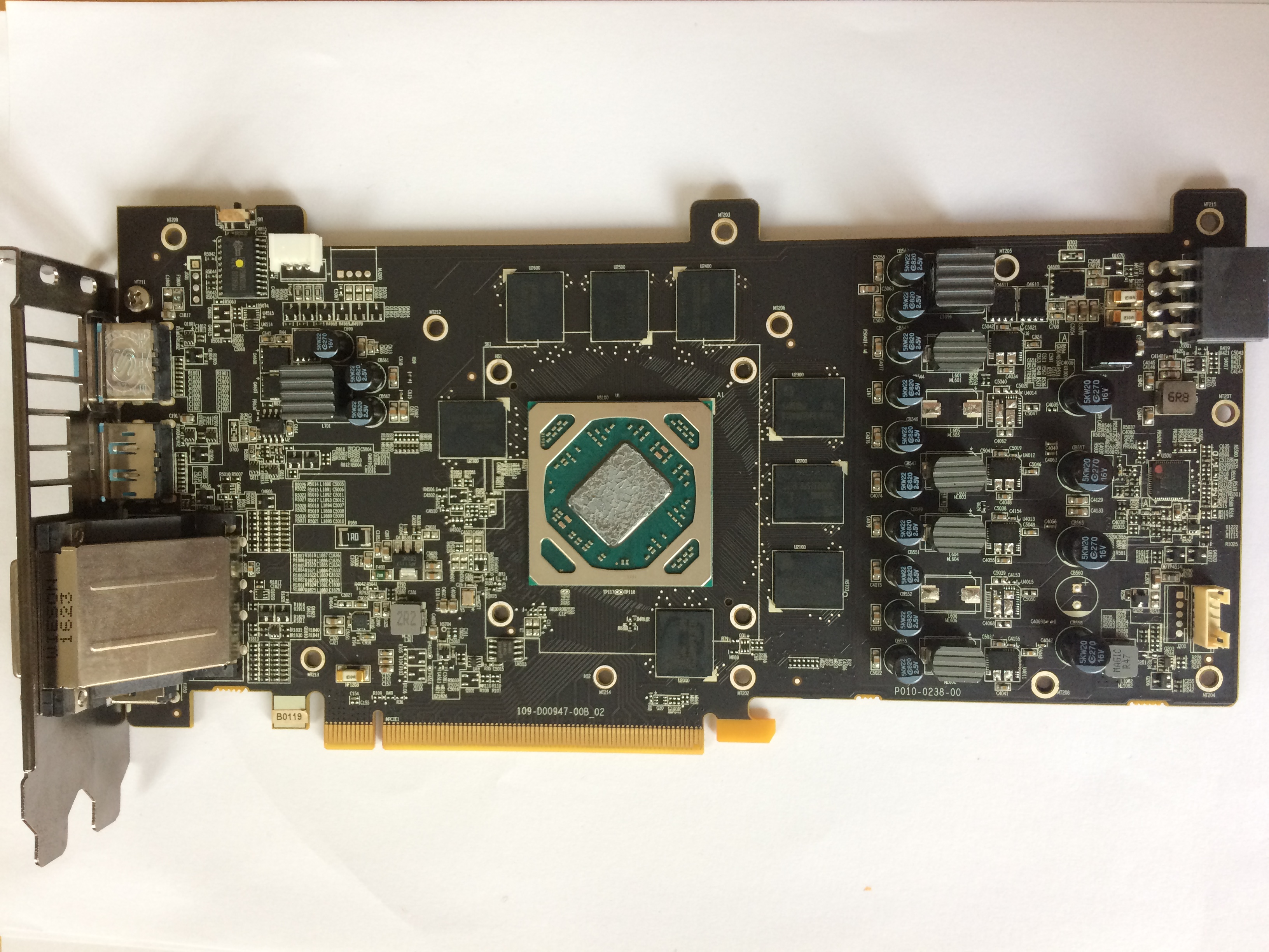

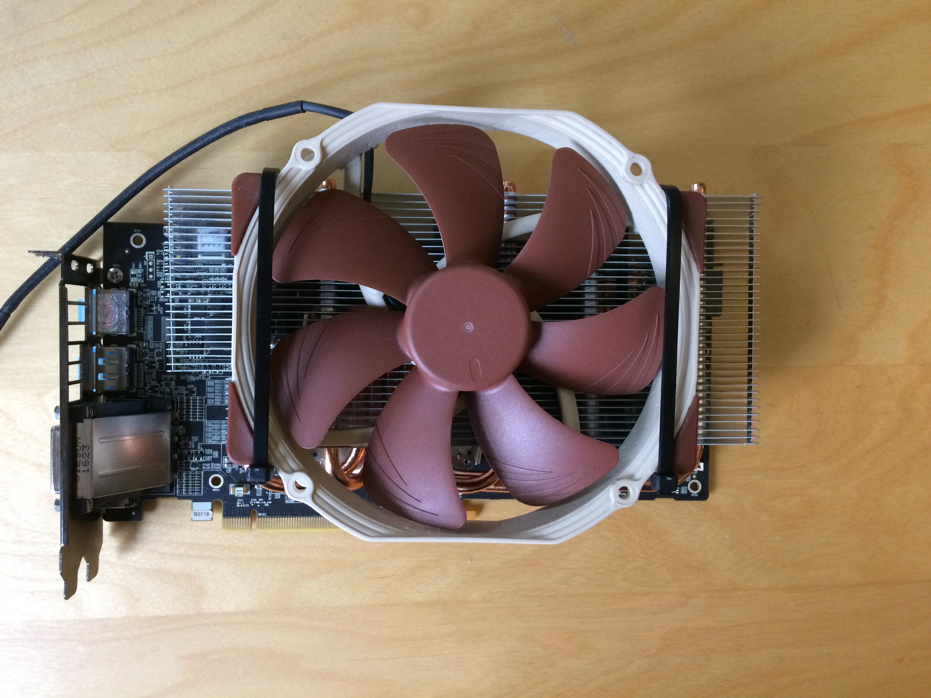

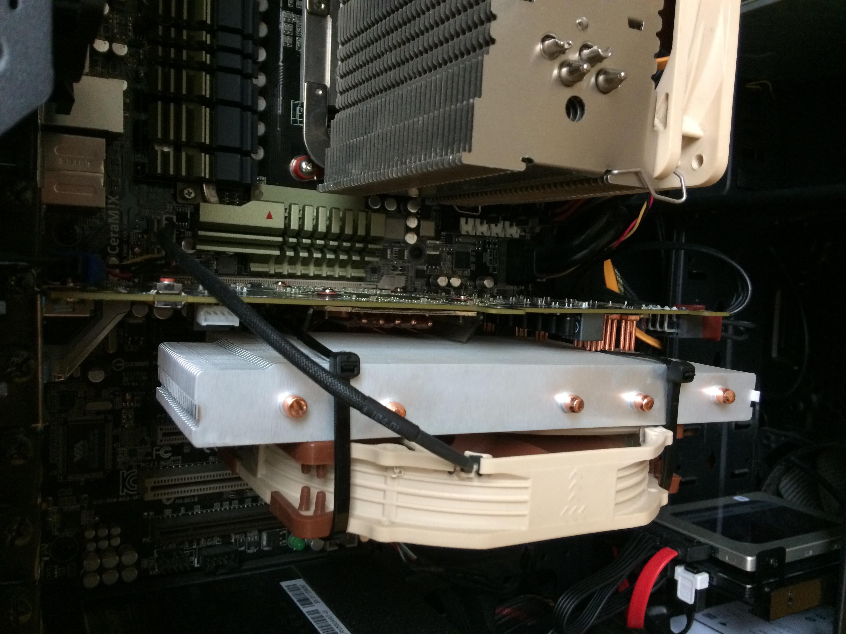

Ein paar Bilder vom Mod-Projekt (Accelero Twin Turbo II @ Noctua NF-A15 @ Sapphire RX 470 Nitro+ 8GB)

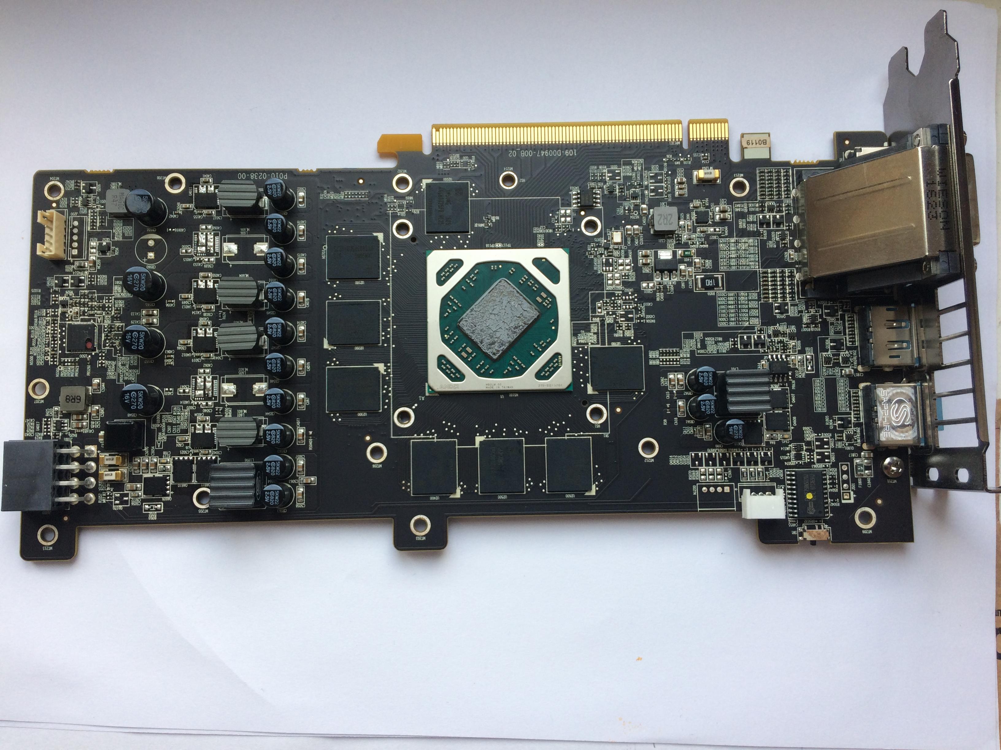

Eindrücke vom "Zerlegen": ;) - Wenn es zu arg stört und OT ist, mache ich einen neuen Thread, aber so wichtig erschien es mir nun doch nicht.

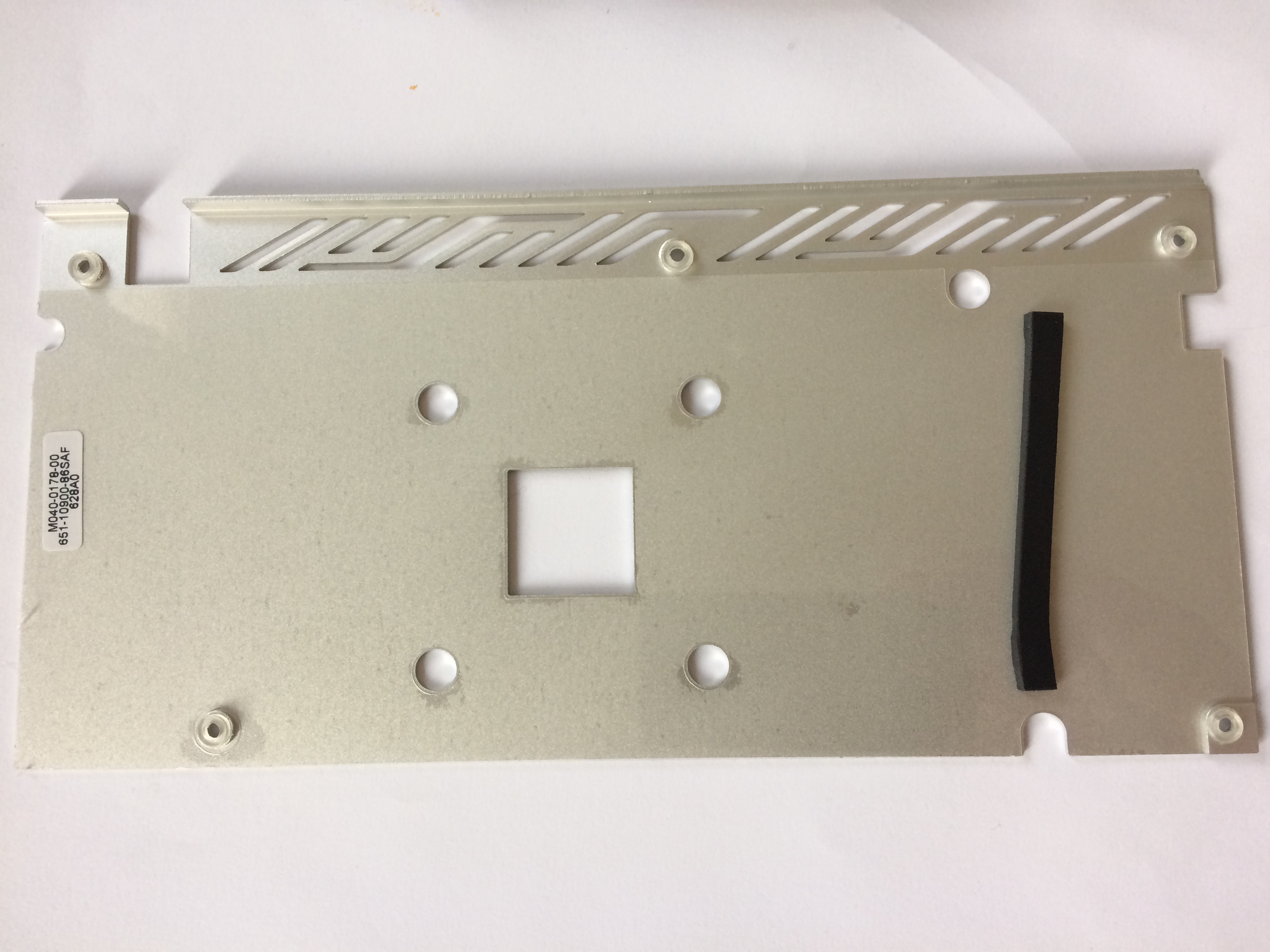

Backplate mit Wärmeleitstreifen:
Nacktes PCB mit original WLP:

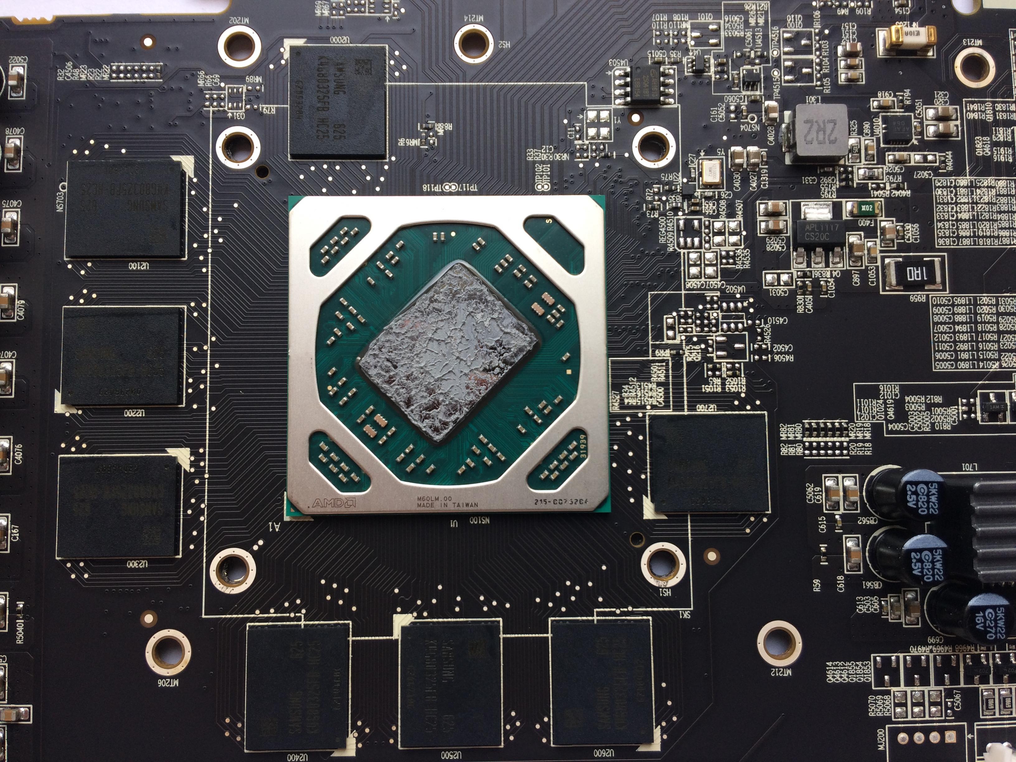

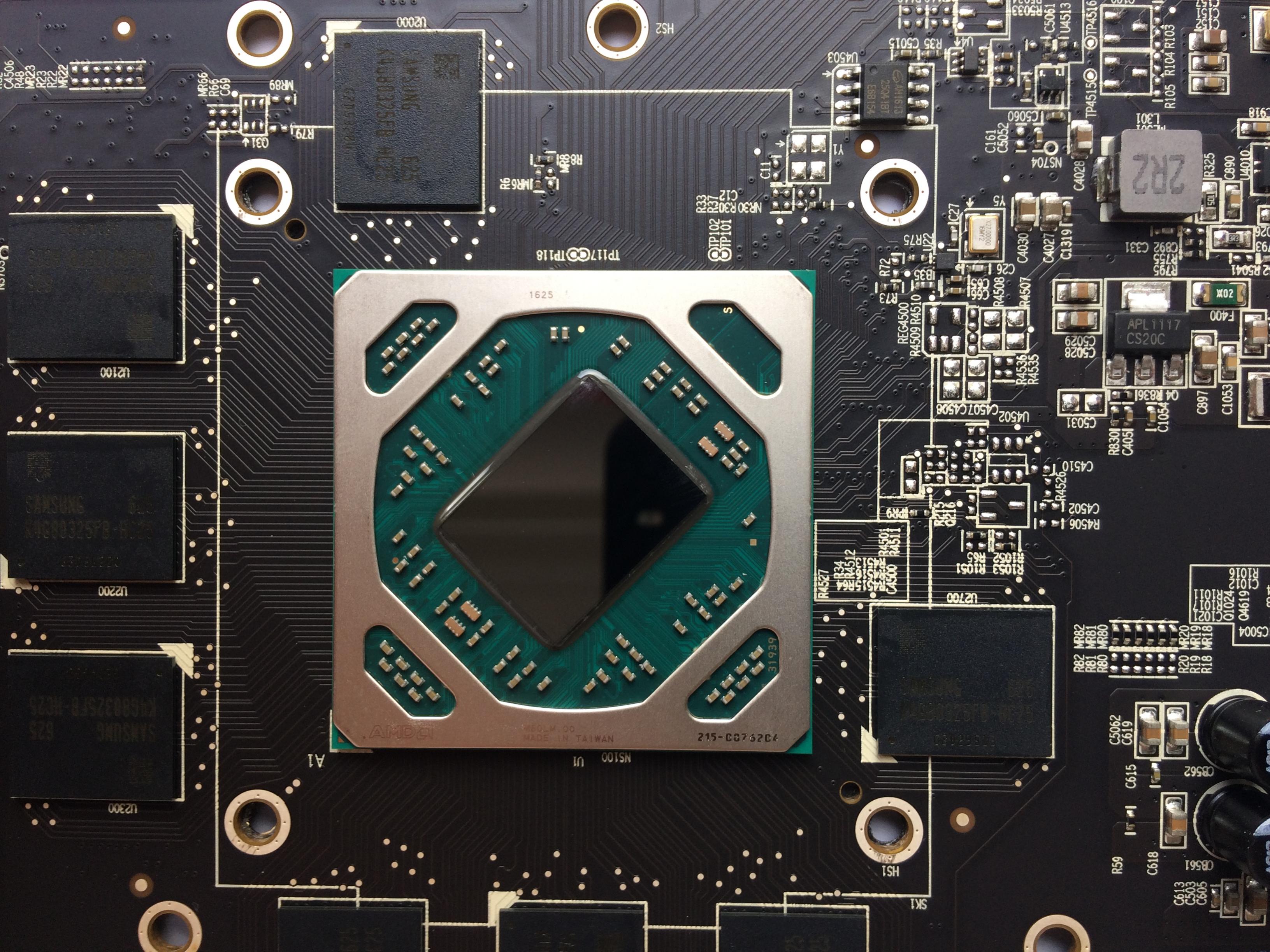

Polaris etwas näher gekommen:

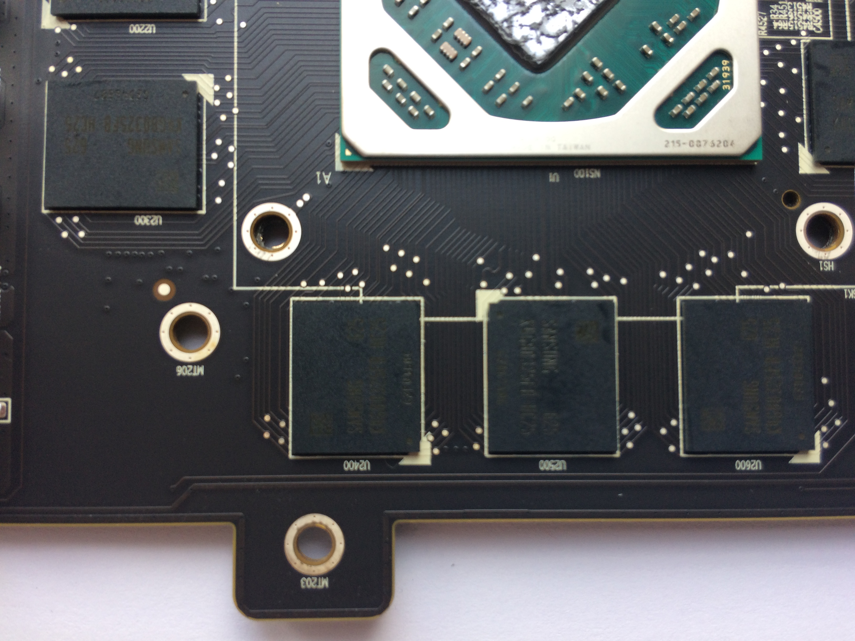

Samsung Speicher:

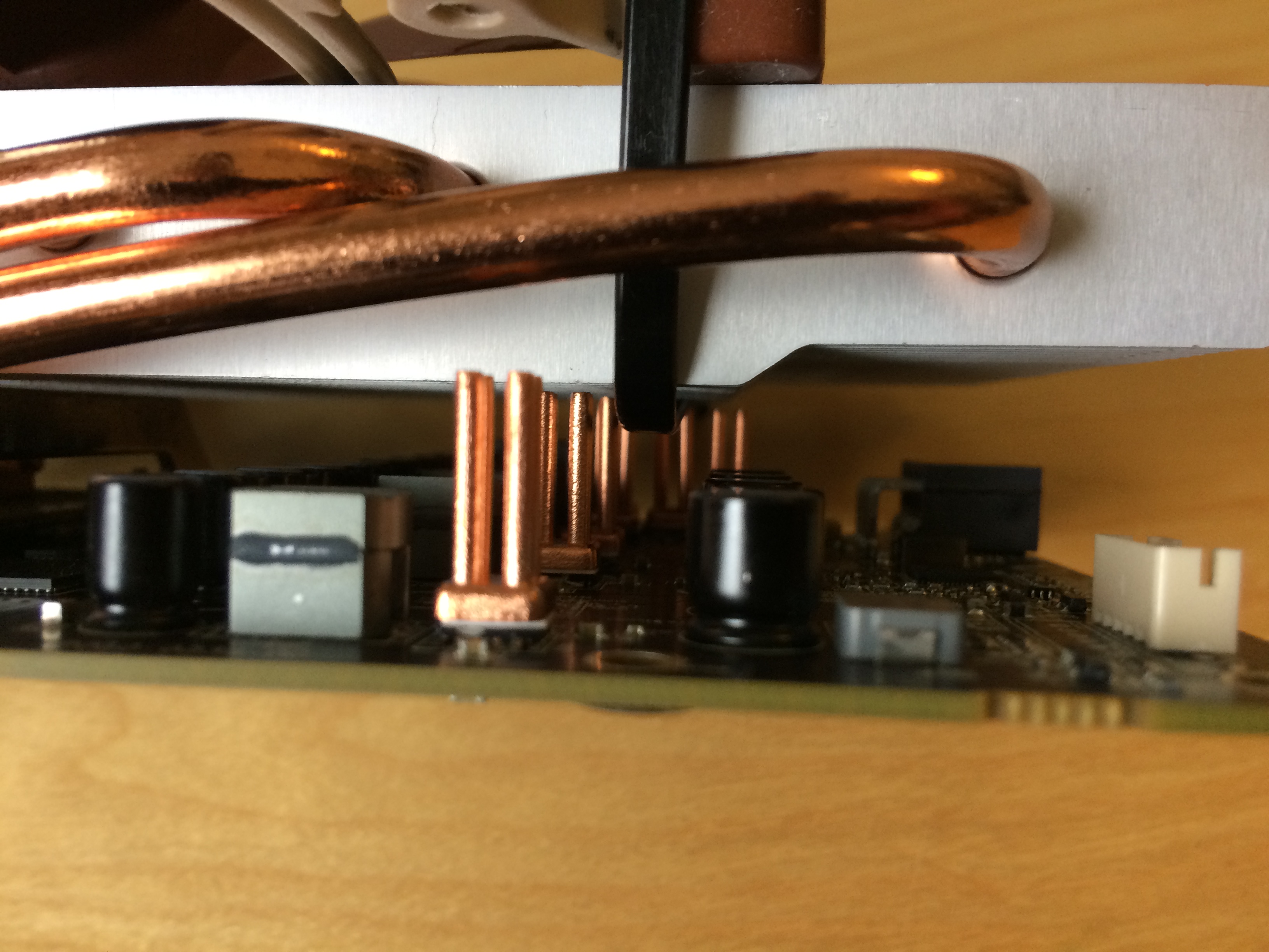

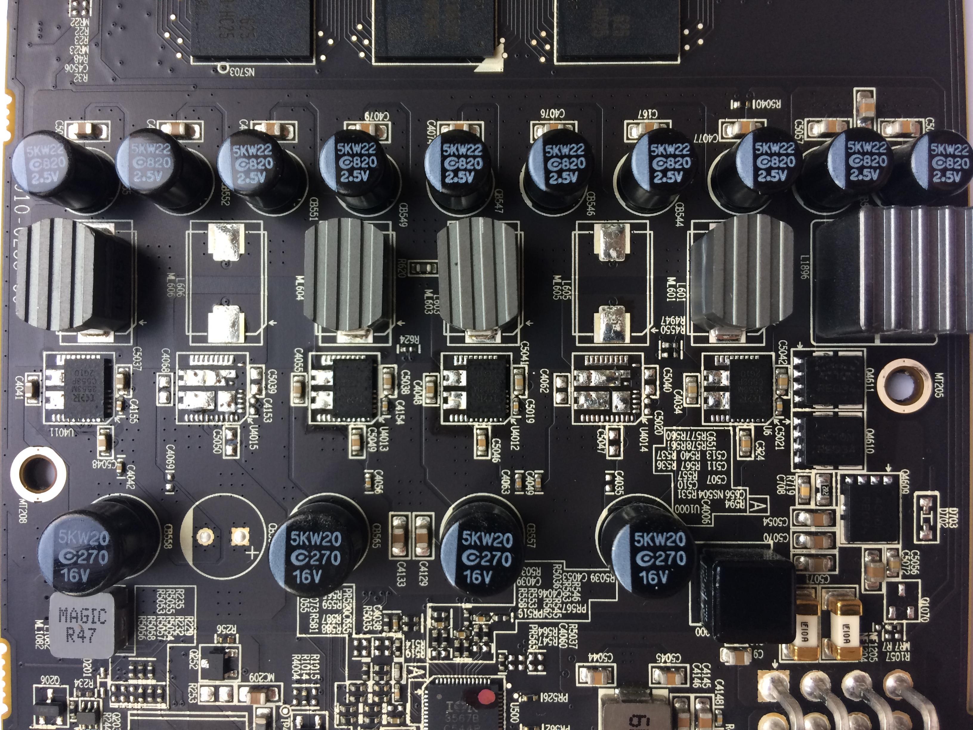

MOSFET´s & Coils (es sind diese MOSFET´s, Tjunction 150°C, empfohlene max. Temp 125°C)

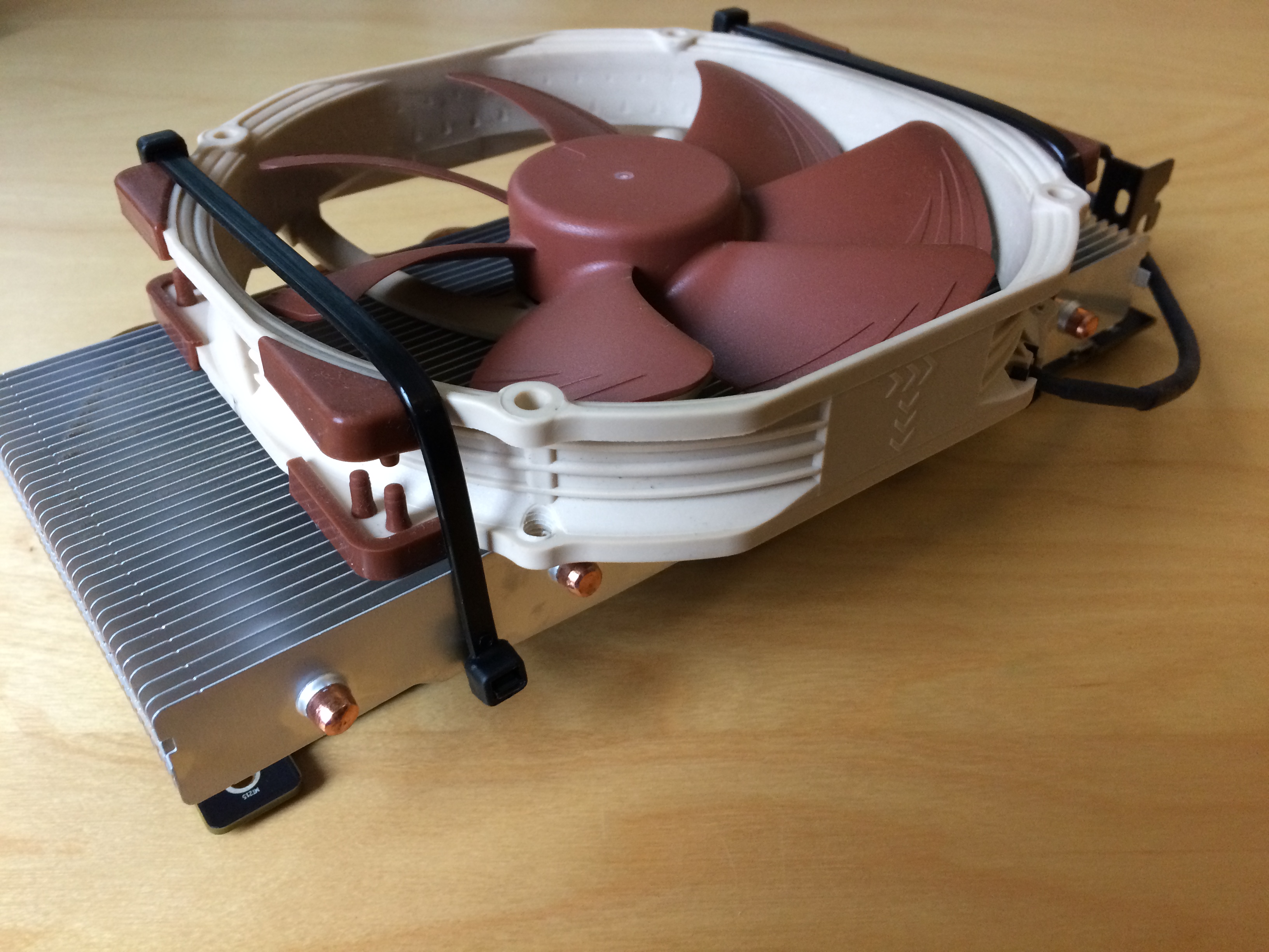

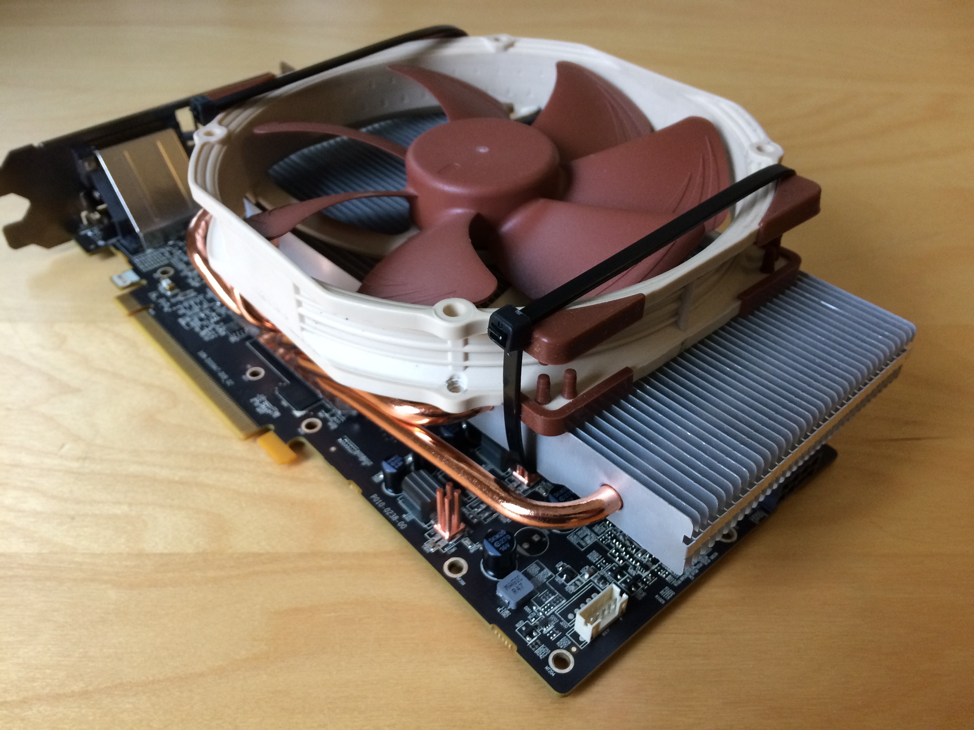

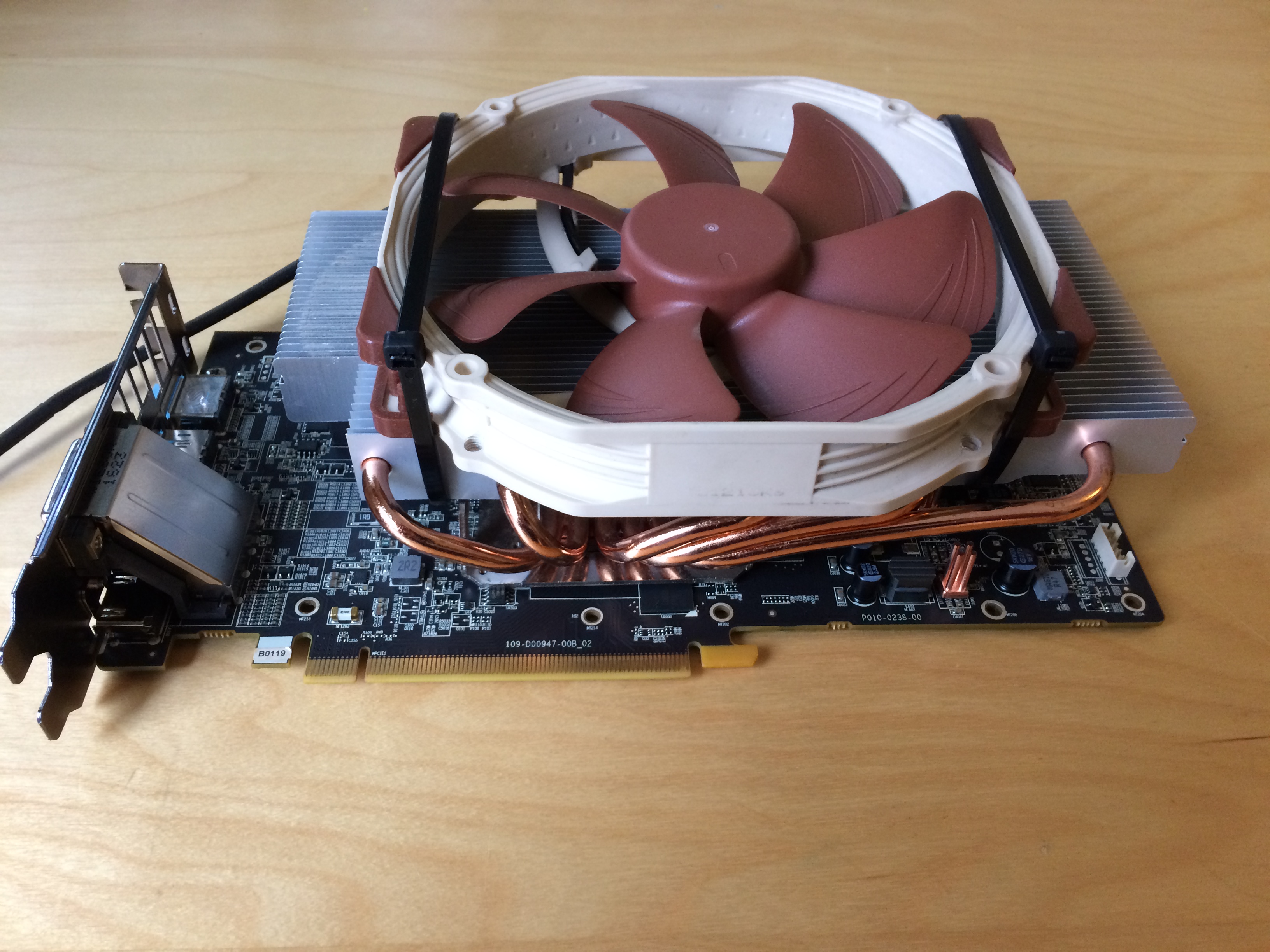

Das Viech in Vollendung:

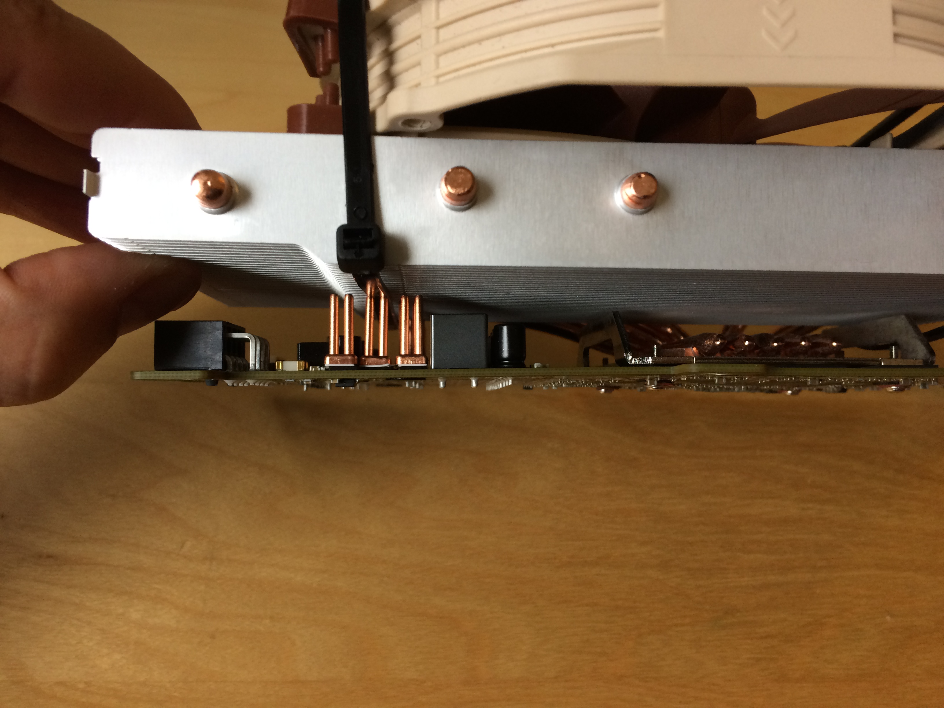

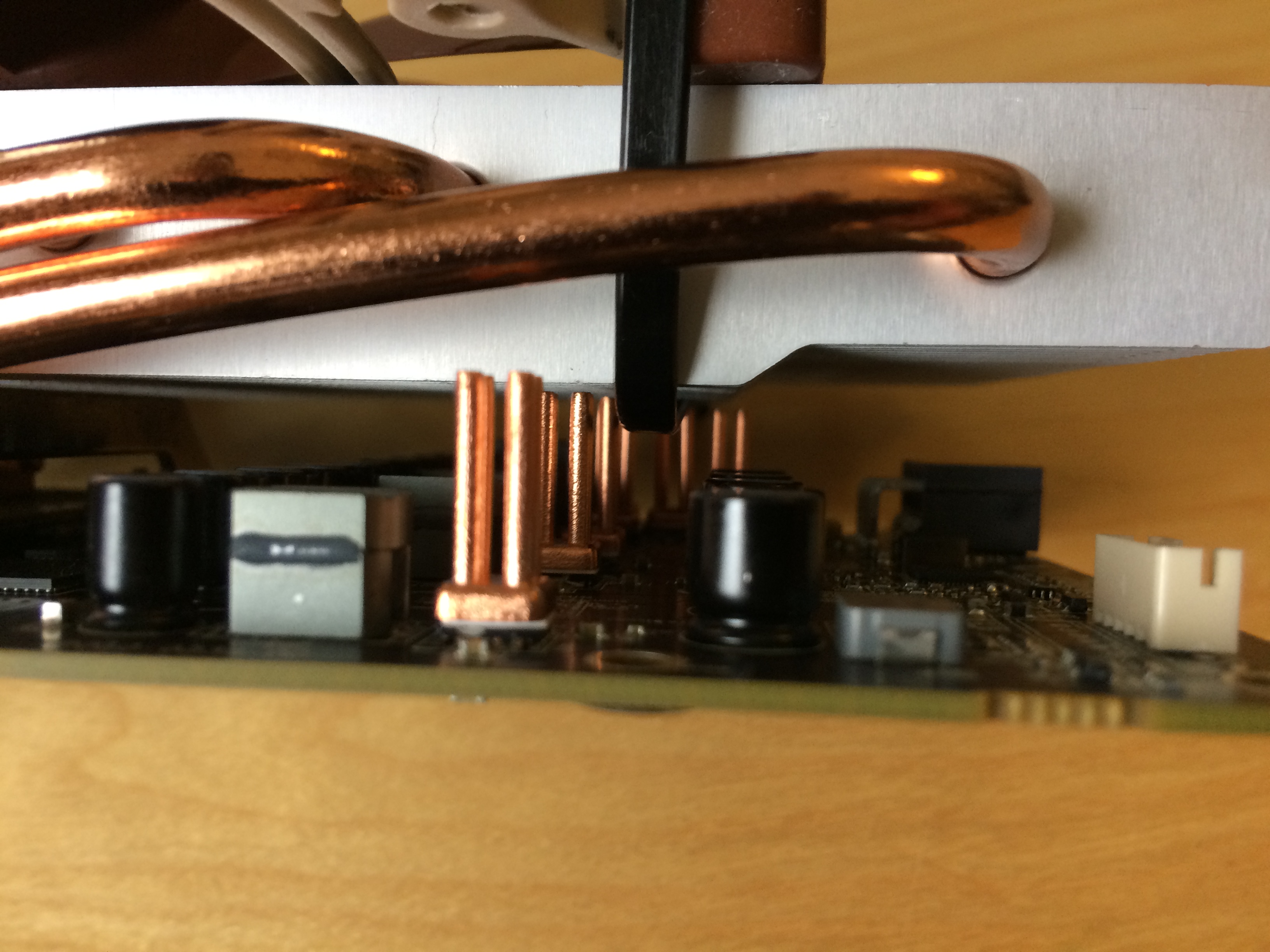

MOSFET-Kühlung (der Kabelbinder passt "just so"):

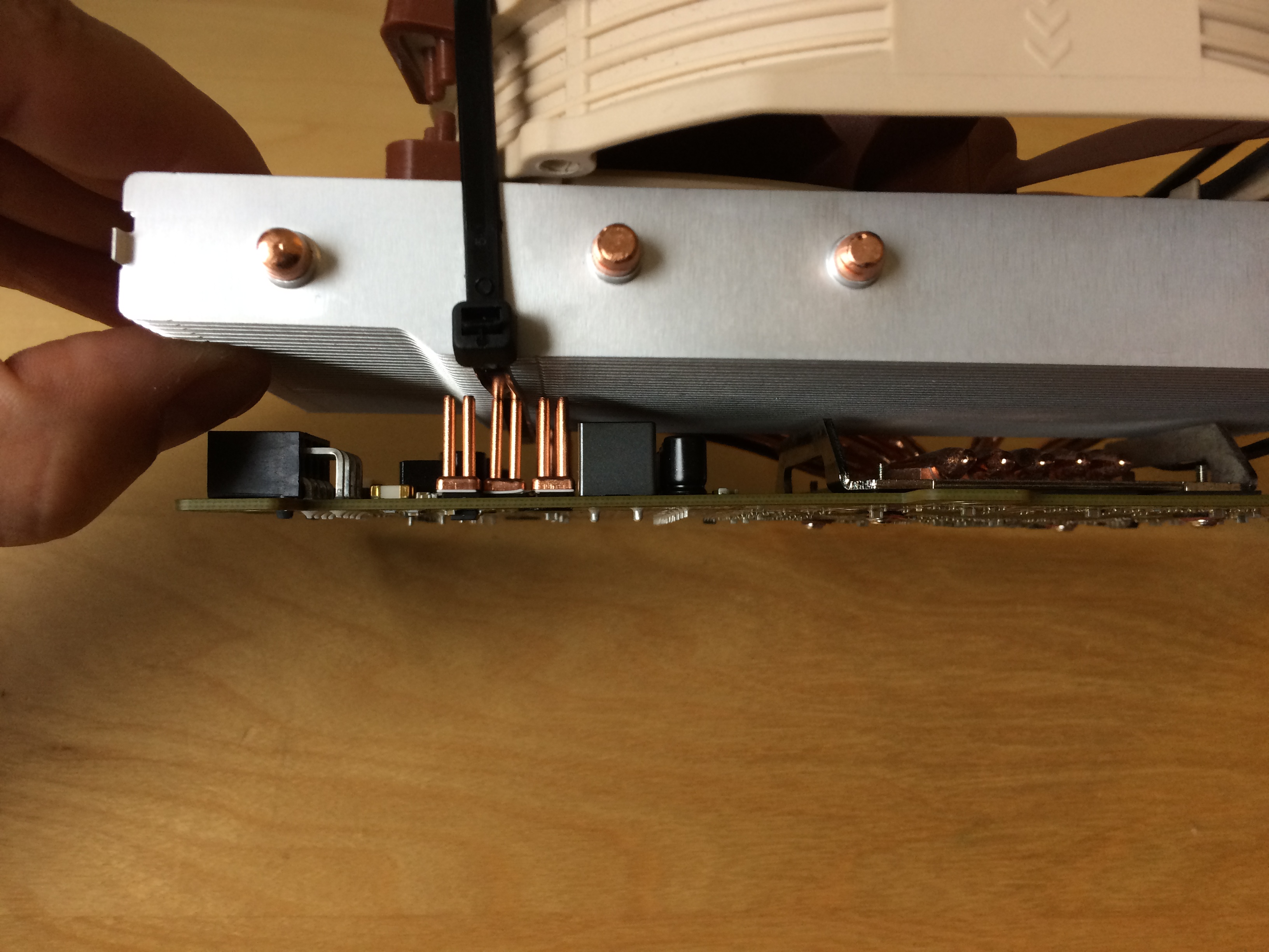

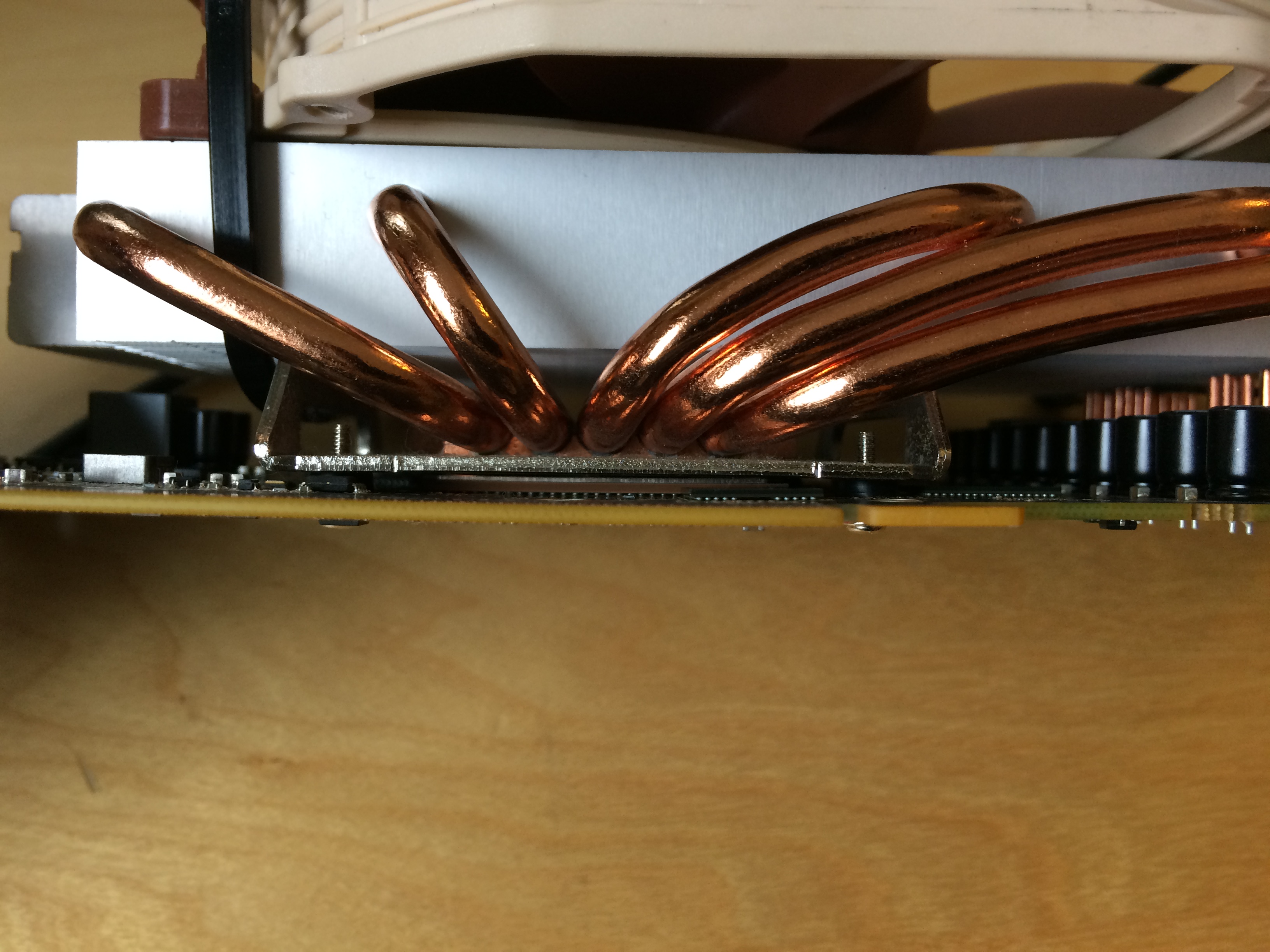

GPU liegt fest auf, biegt das PCB schon leicht. Ich musste die Schrauben nach Gefühl festziehen, weil die Twin Turbo Abstandshalter nicht passen:
Und, Kabelbinder FTW!

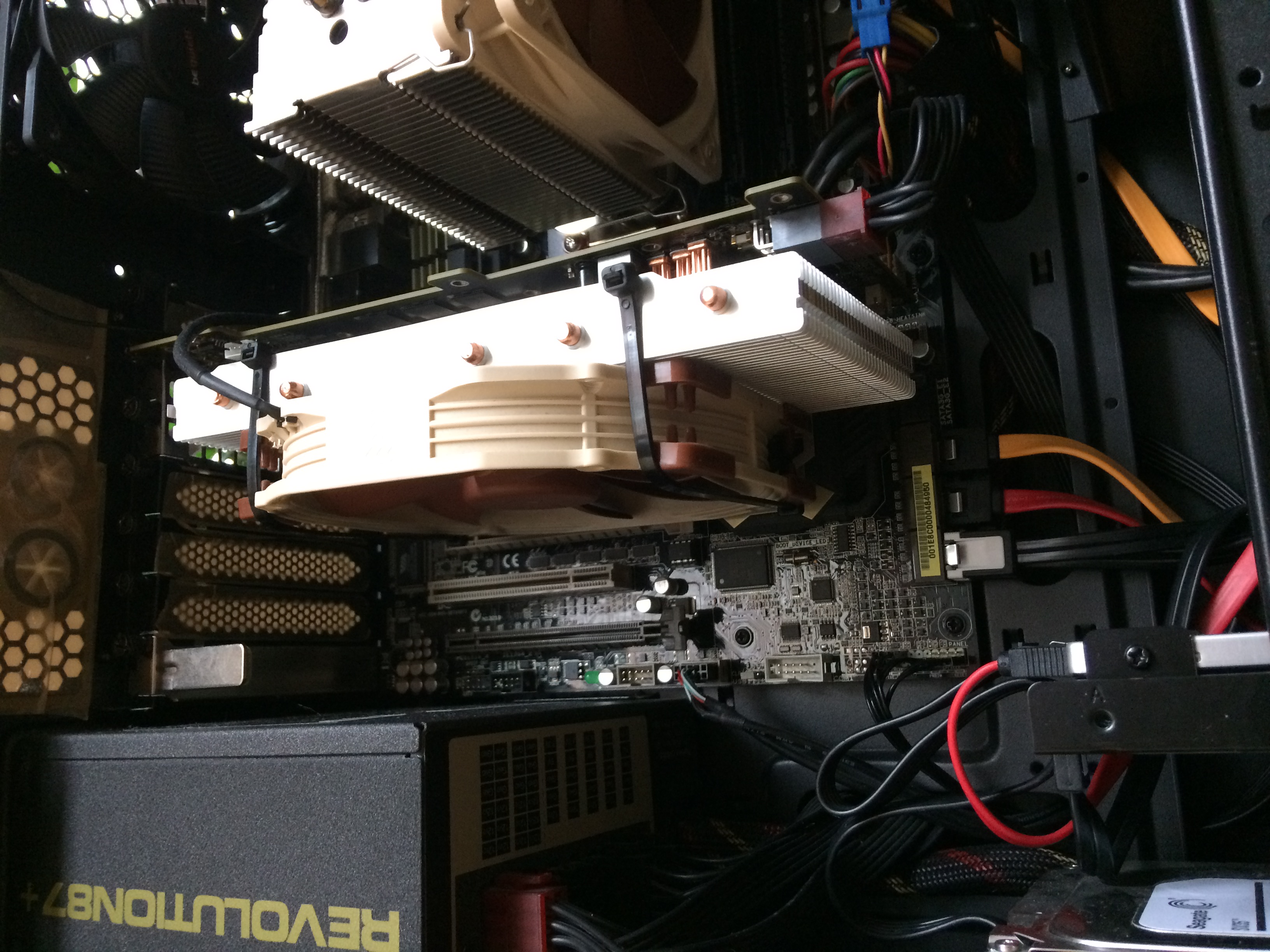

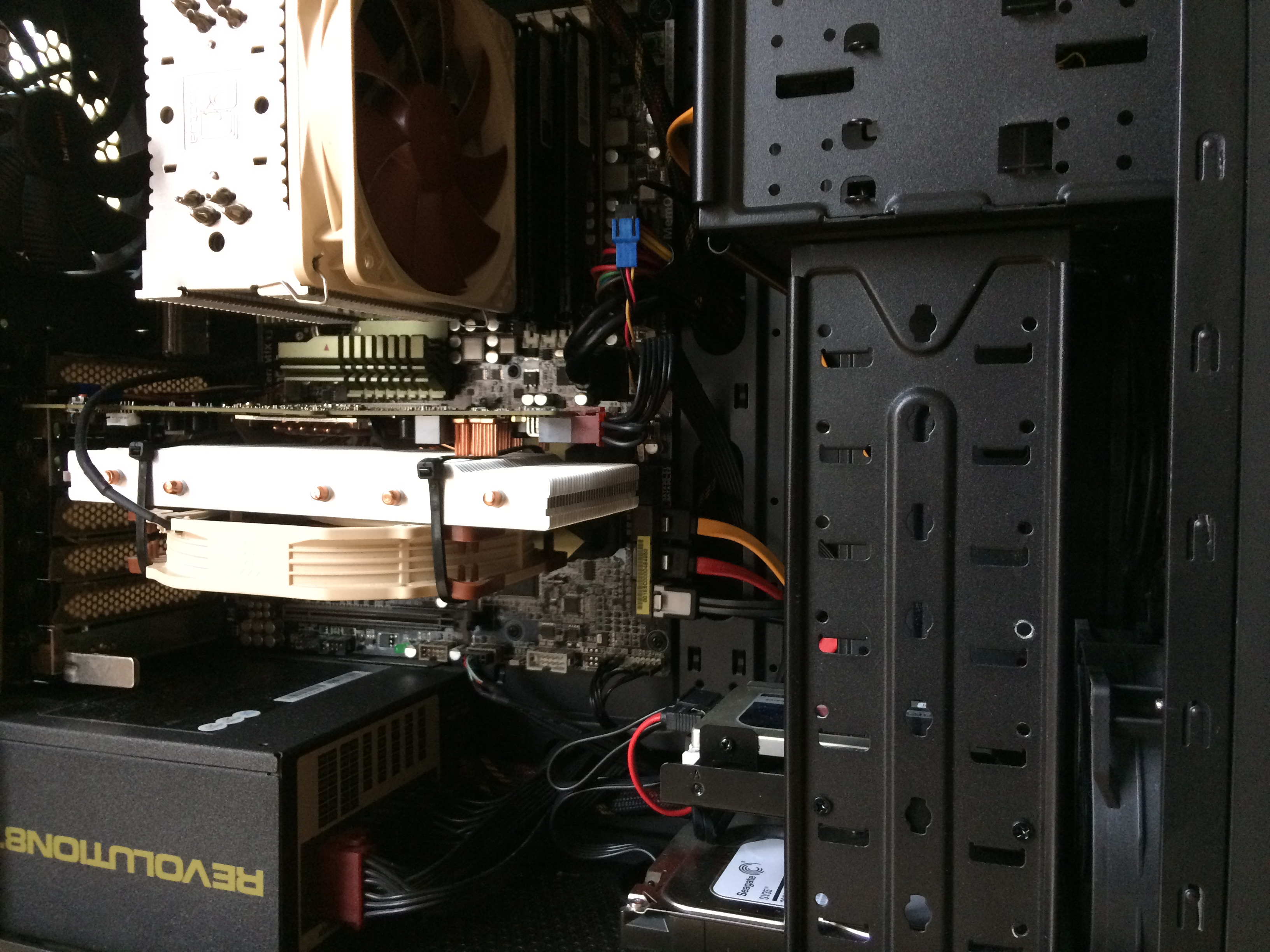

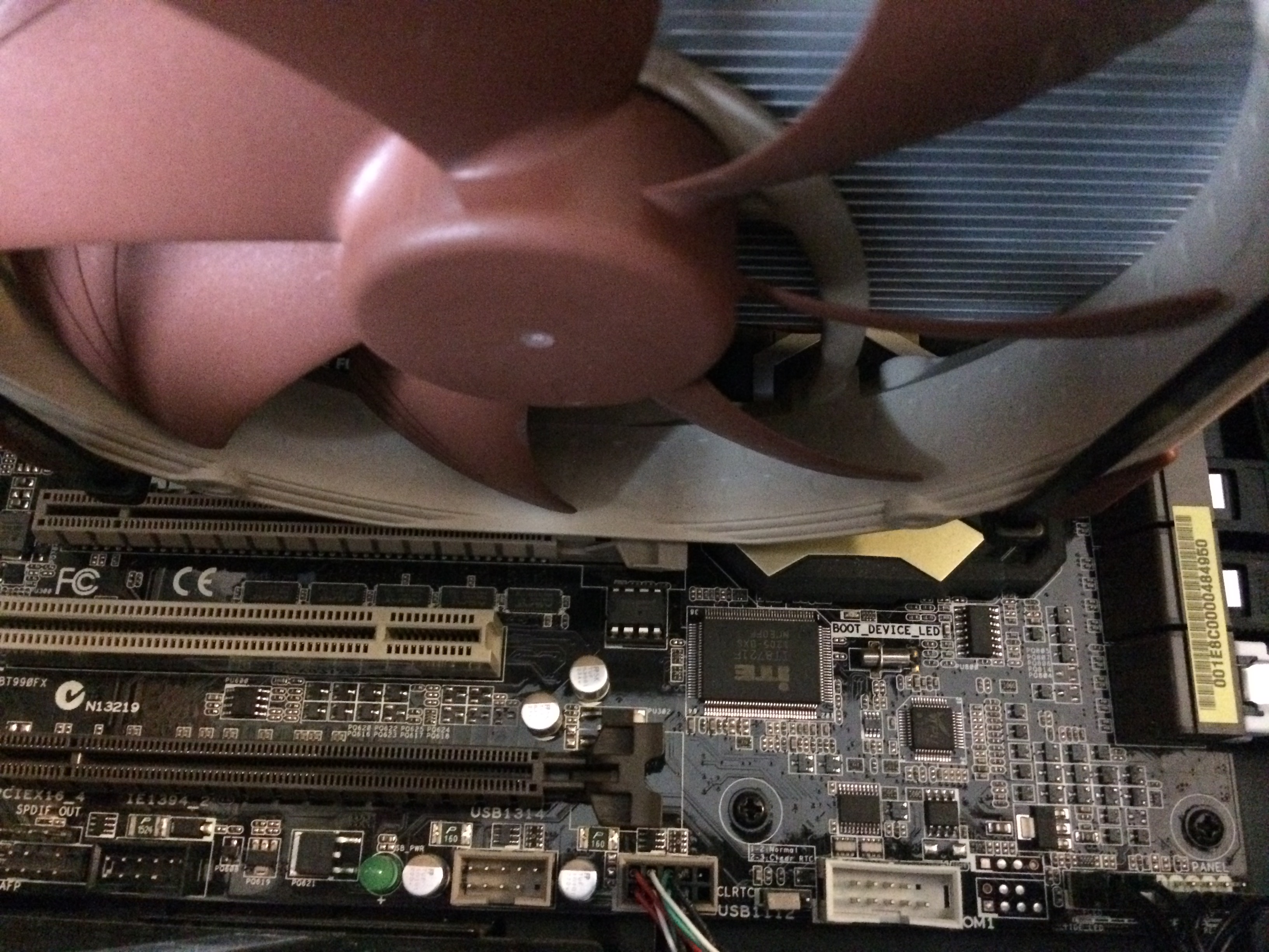

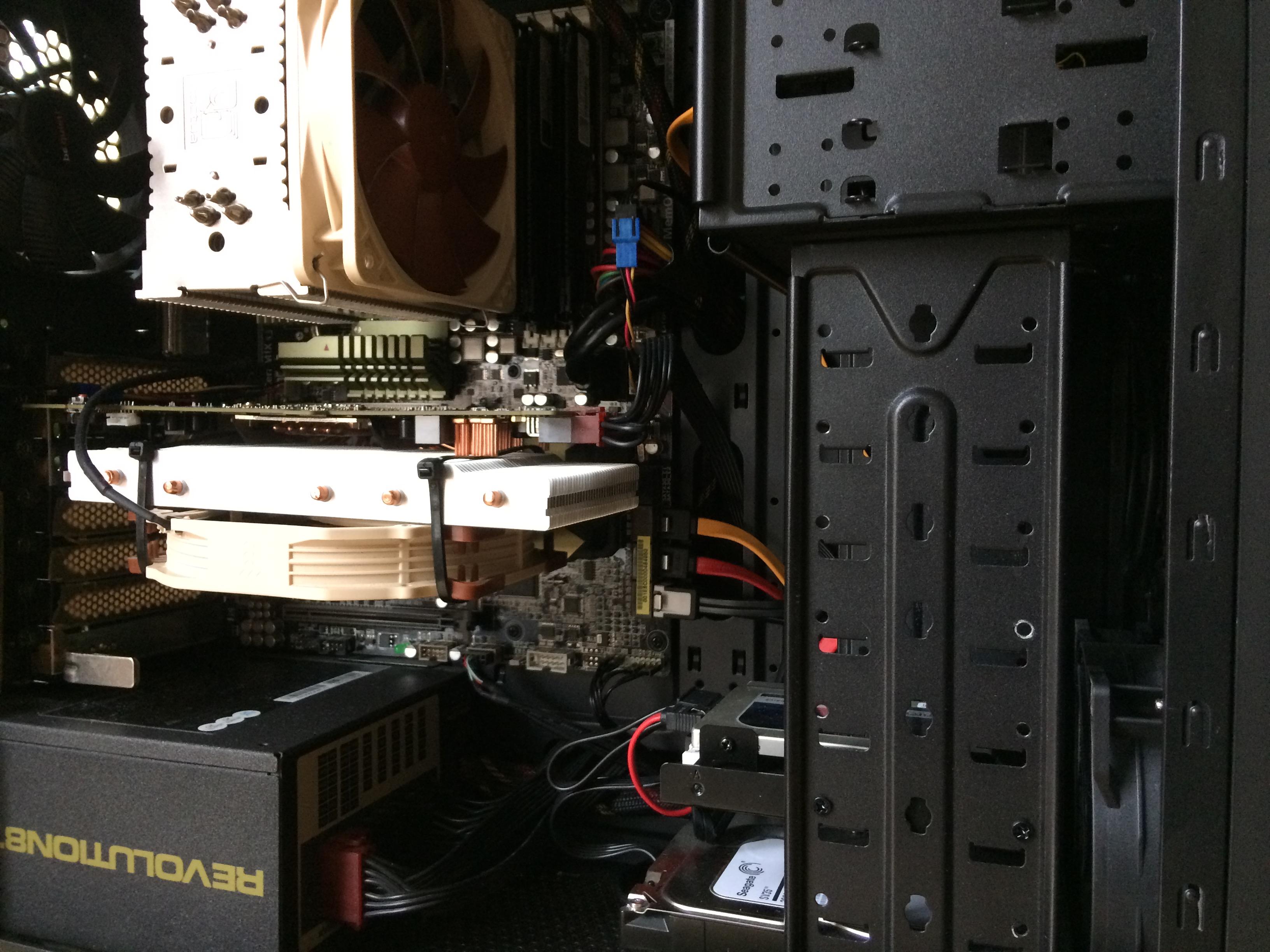

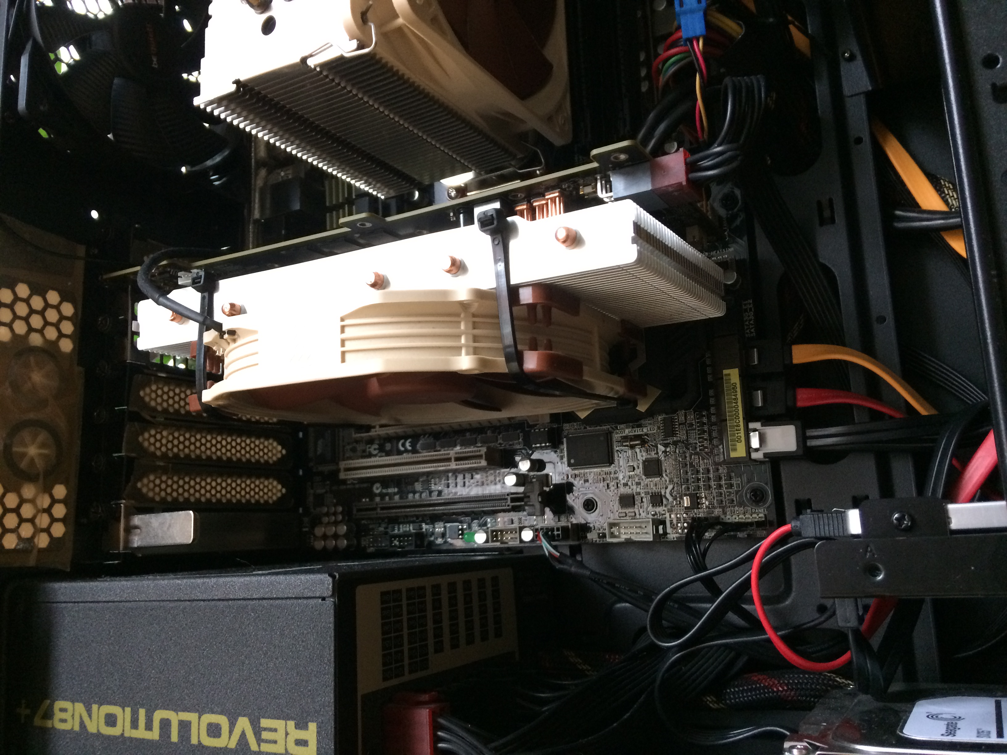

Im Gehäuse (auf dem letzten Bild sieht man, dass der Lüfter gerade so über den PCIe-Slot passt):

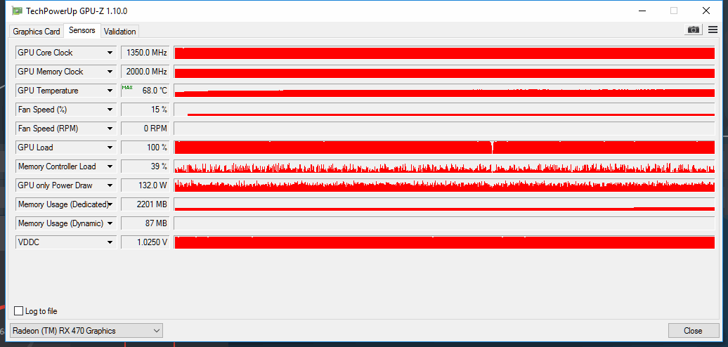

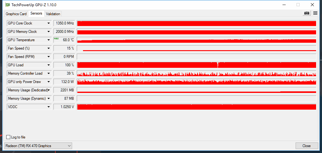

Temperaturwerte mit Frequenzen&Voltages beim Zocken von The Witcher 3, DOOM und Civilization VI liefer ich hier nach.

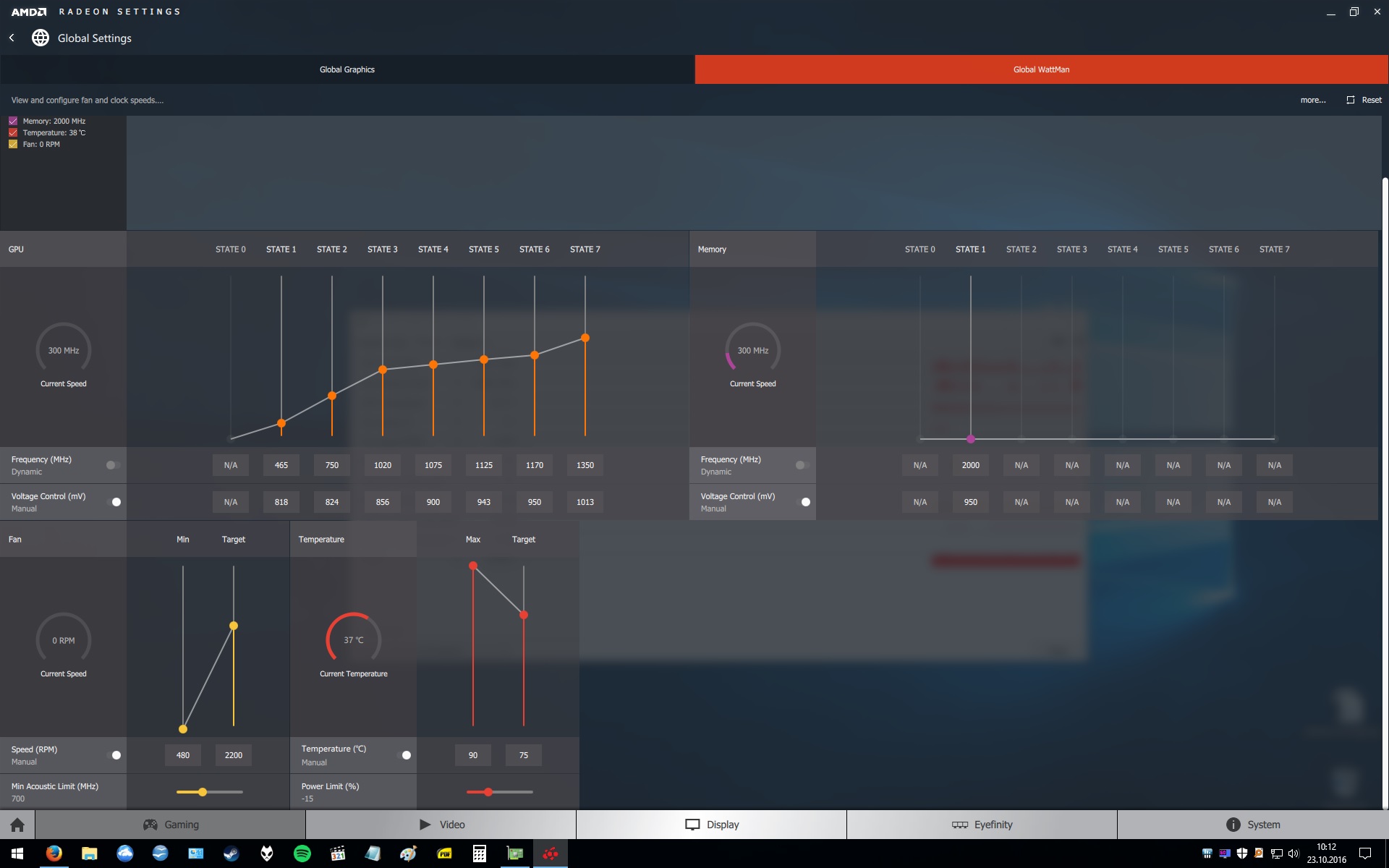

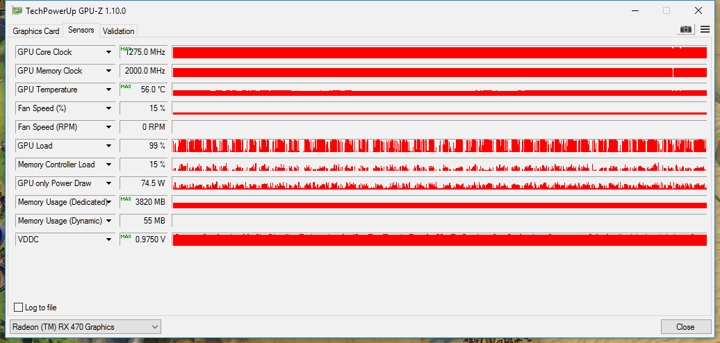

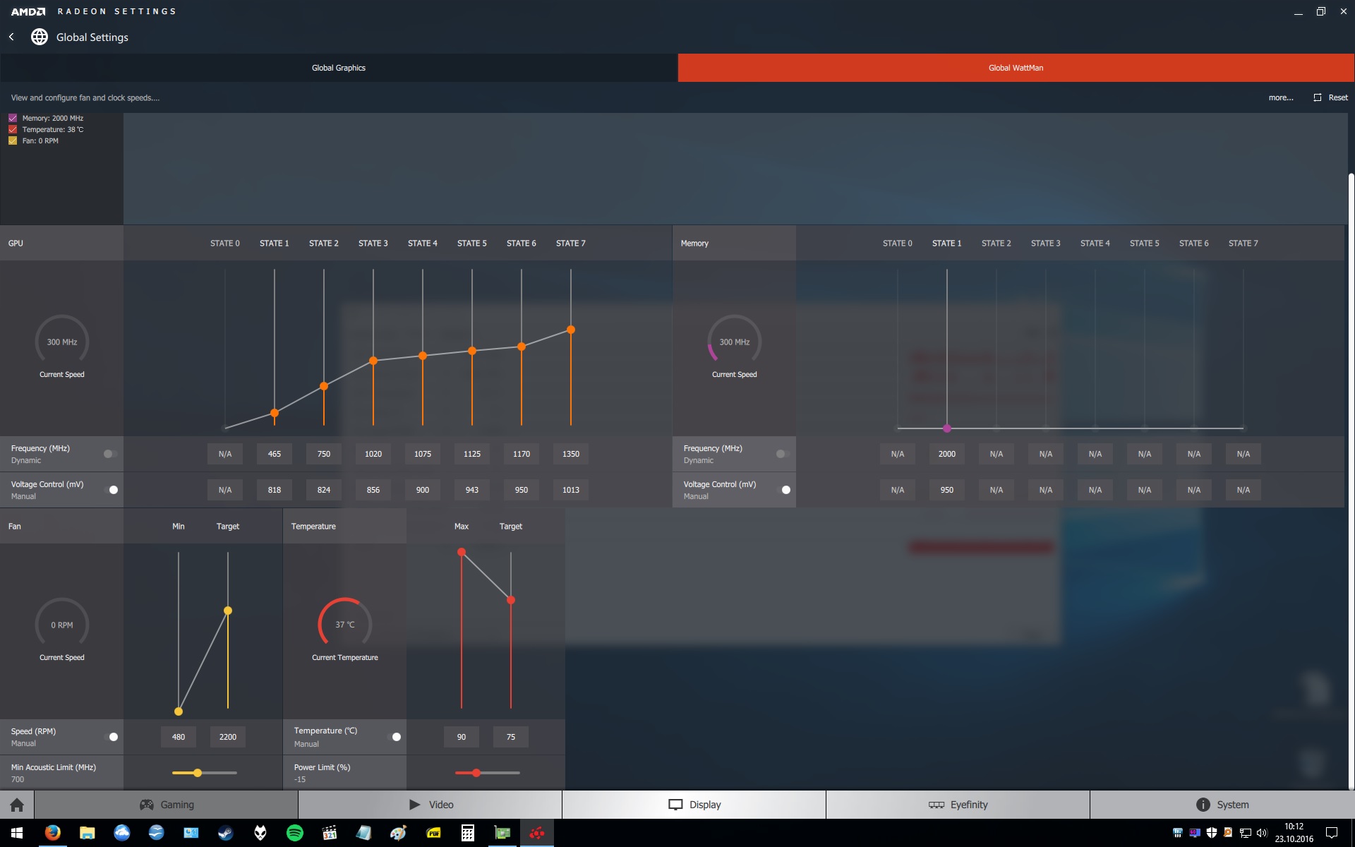

Ergänzung: Aktuelle WattMan-Settings:
Dabei The Witcher 3 (nach ca 20 min. und Civilization VI (ca. anderhalb Stunde):
Hier habe ich meine "alten" Settings von 1275@950 verwendet, man sieht CIV 6 ist natürlich nicht wirklich ein Test für die Karte:
