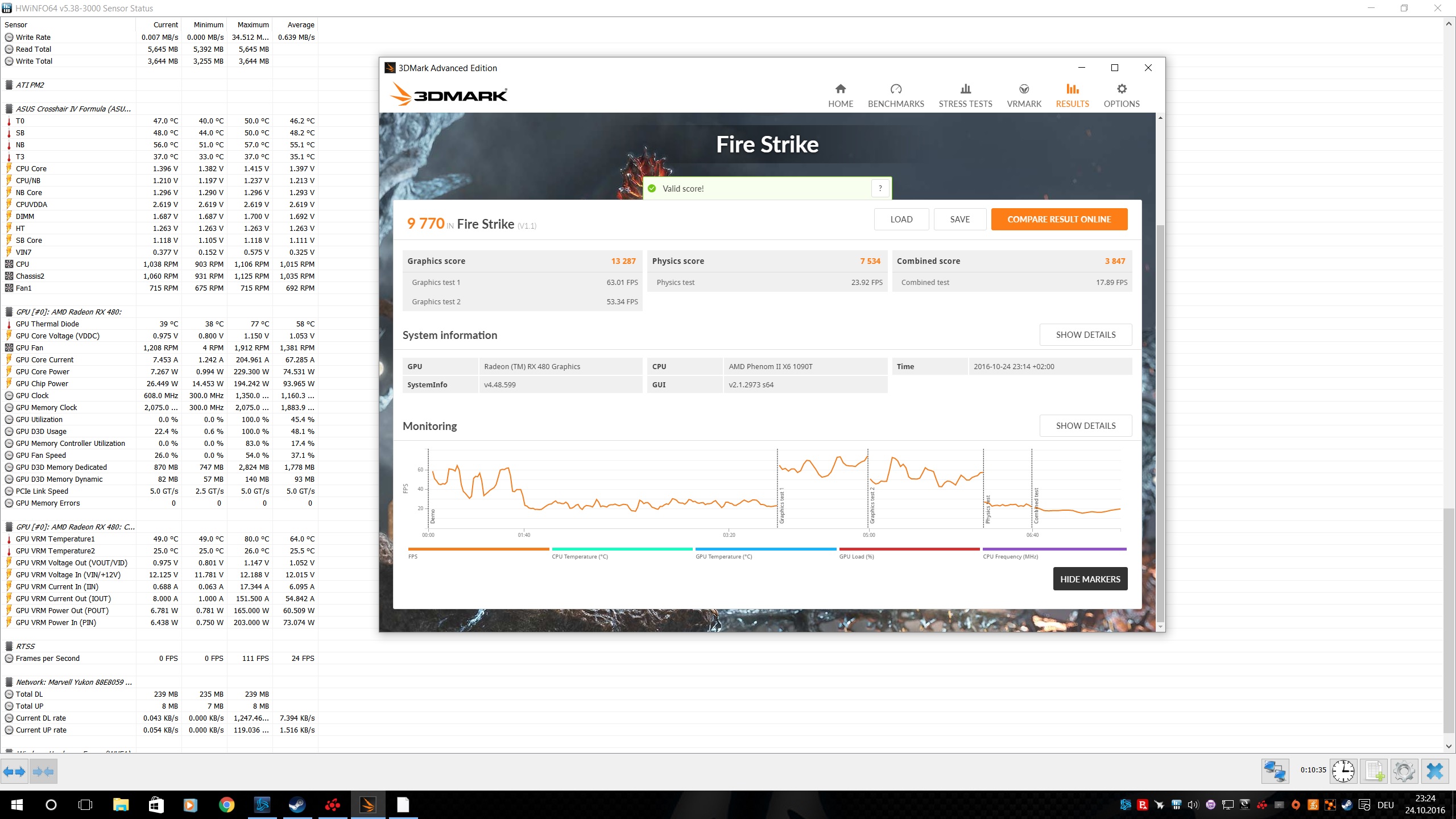

Die Werte sind zwar nicht sonderlich gut, aber dafür stabil. Werd wohl dabei bleiben.
GPU: 1350 @ 1,15V
VRAM: 2075 @0,975V
