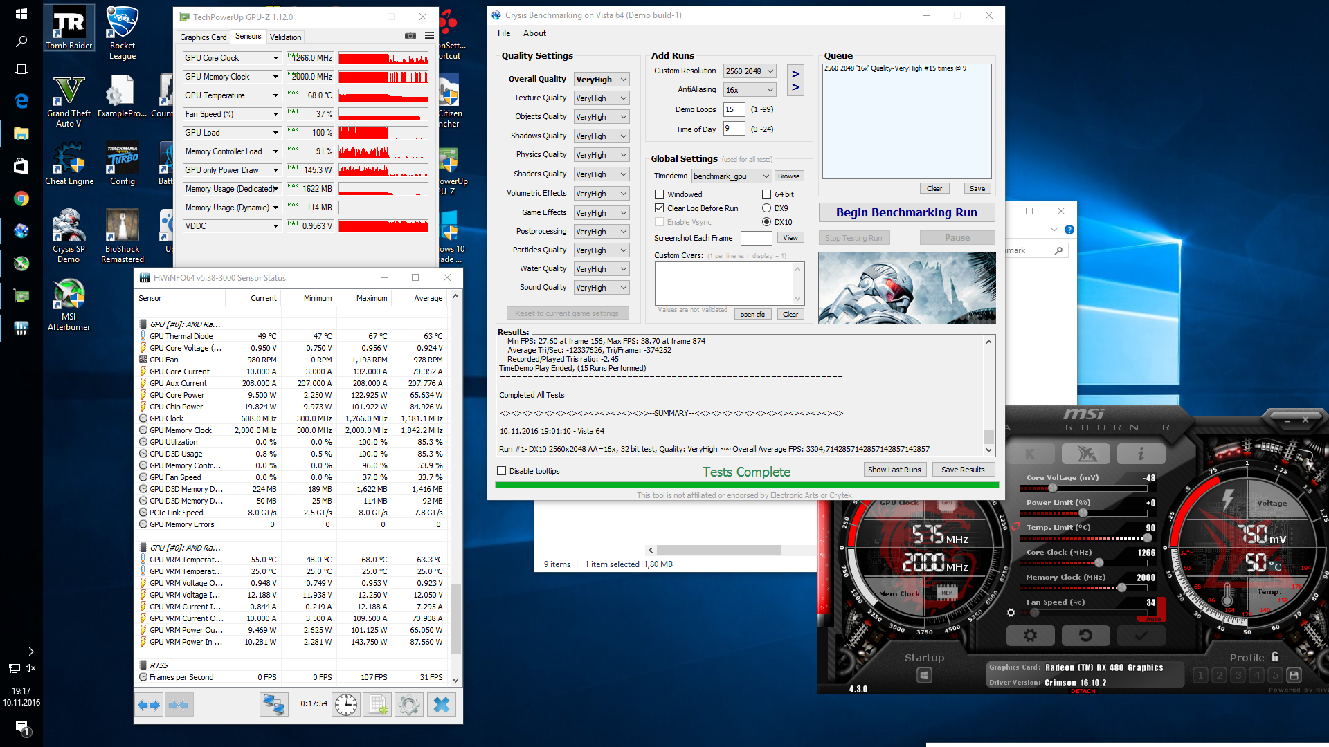

Das OSD vom Afterbuzrner wollte nicht funzen xD, also musste ich die Drehzahlen erhöhen um während des Benches Sicherzustellen, dass die VRMs kühl bleiben, mit der Temperatur auf 75 °C dürfte man aber die Drehzahl der Karte bestimmt um 200 rpm reduzieren können.

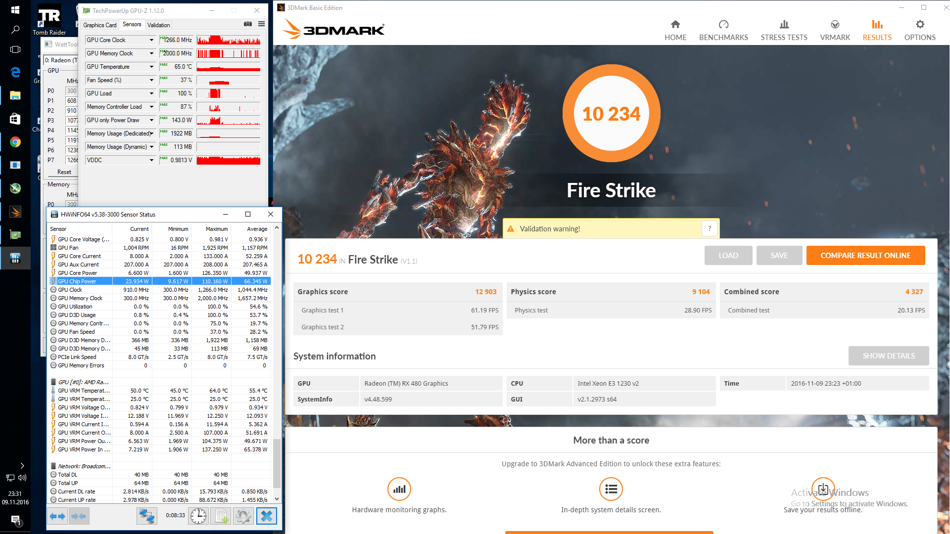

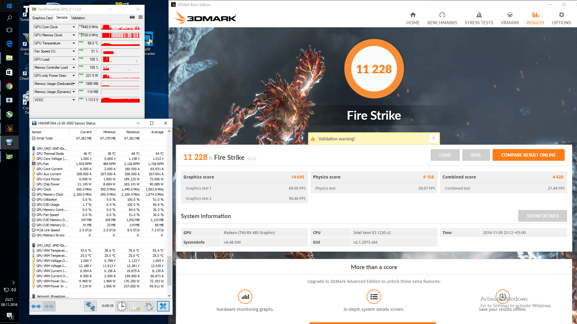

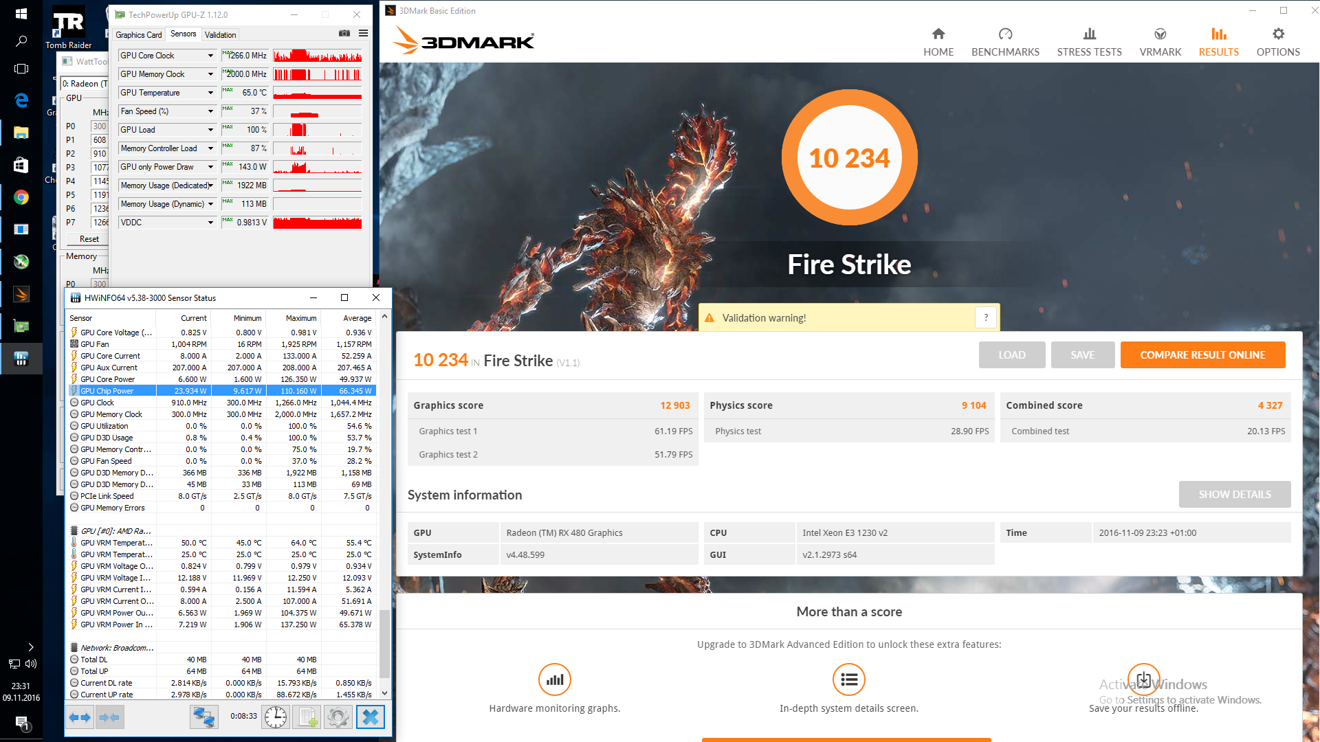

Wie man Anhand des Graphics score in den Screenshots erkennen kann, hat man mit dem Referenztakt 12903 Punkte gegen 1440/2100 MHz mit 14695 Punkte einer Differenz von 1792 Punkten resultiert in einer Mehrleistung von ~14 % der Verbrauch ist in diesem Thread irrelevant xDD
Ergo werden die 14 % Takt ziemlich identisch in Leistung umgesetzt. Ich teste mal Witcher 3 wie es die Frames Beeinflusst.

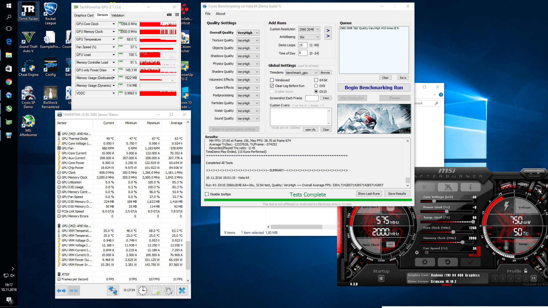

Also die Mem Errors in HWInfo scheinen echt unwichtig zu sein. Mal die Ergebnisse meines Schnelltest:
GPU auf 1300 bei 1,15V für max Stabilität. Ab 2100 beginnt bei mir der Speicher Fehler zu produzieren, totztdem erziele ich bessere Ergebnisse im Graphicscore vom Firestrike mit höherem OC:
2000 | 100,0% | 13155 Punkte | 100%
2100 | 105,0% | 13369 Punkte | 101,63%
2150 | 107,5% | 13439 Punkte | 102,16%
2200 | 110,0% | 13621 Punkte | 103,54%

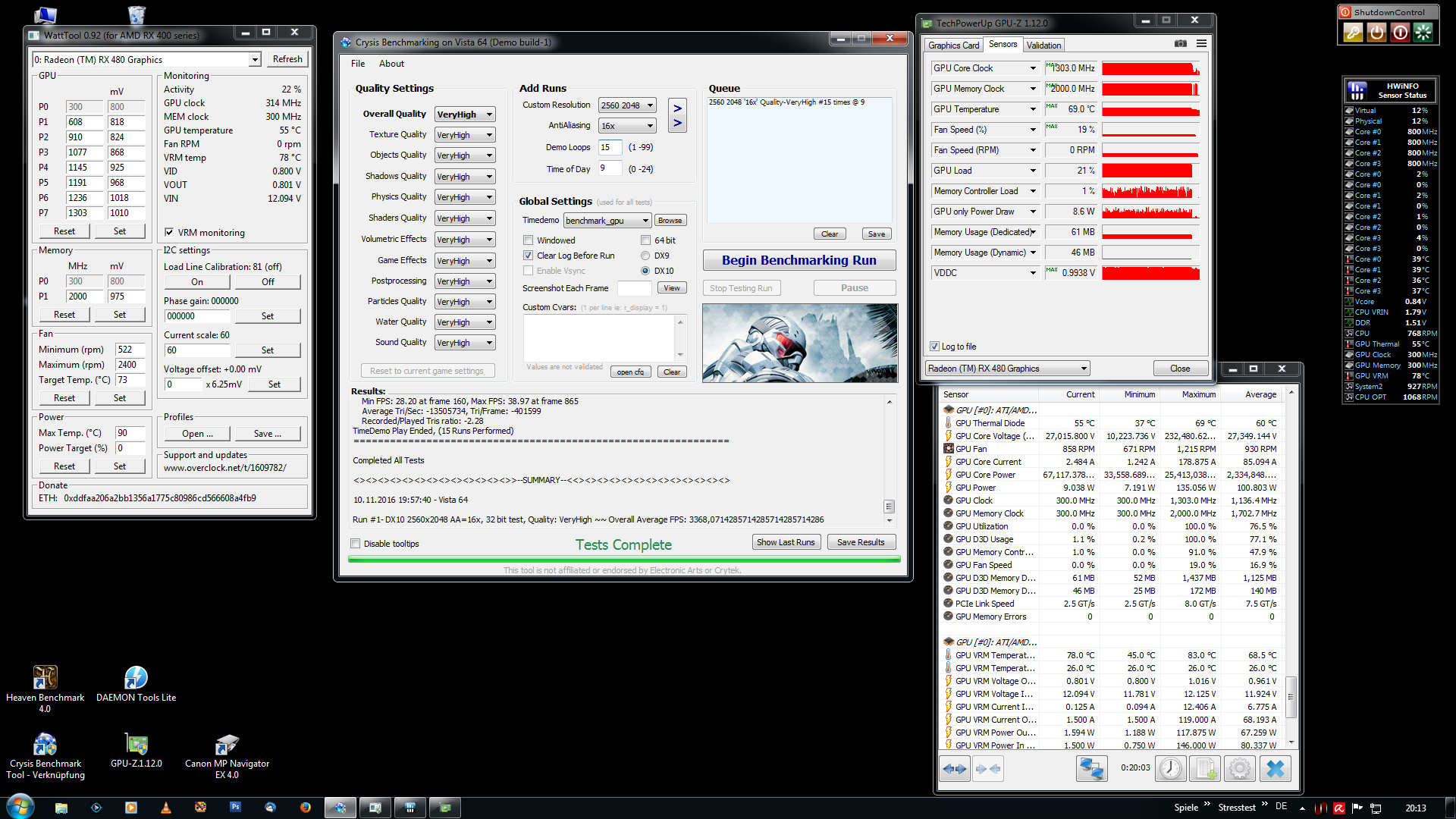

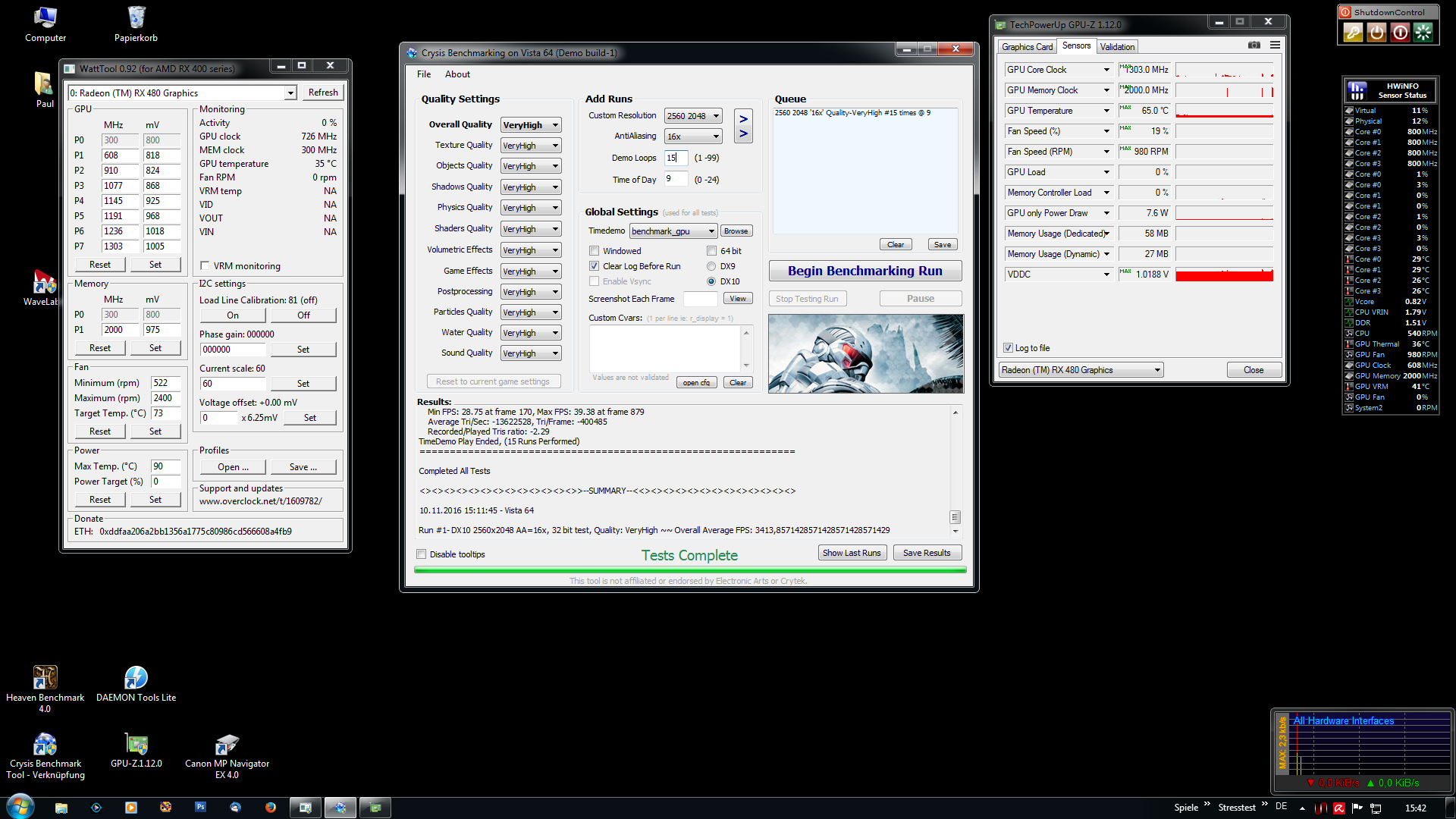

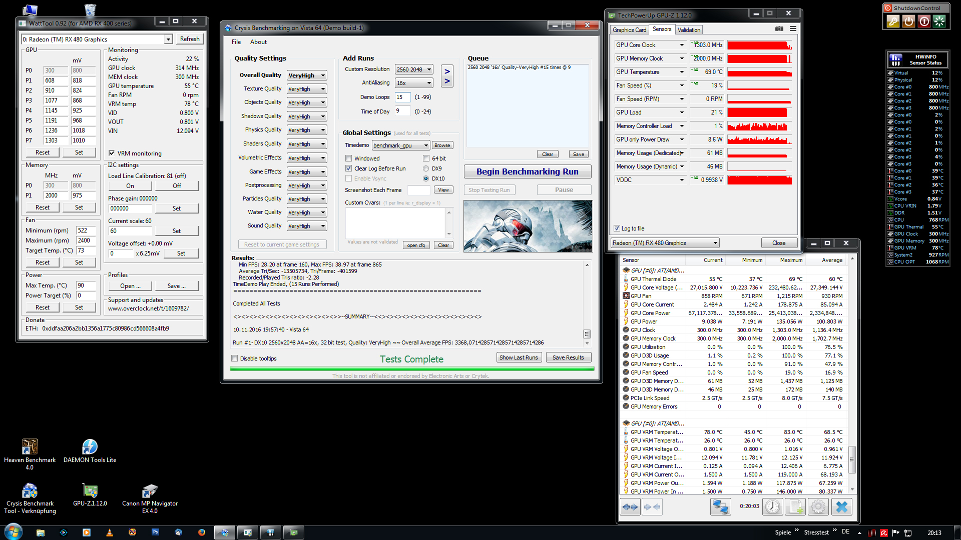

Mit dem Afterburner scheint es nun soweit zu klappen die GPU bei 1266MHz @ 950mV laufen zu lassen.
Lasse jetzt noch den Crysis Benchmark durchlaufen und dann folgen die Screens.
Kann dann auch berichten wie warm die VRMs werden, da ich die min. Drehzahl sowieso nicht anrühre^^

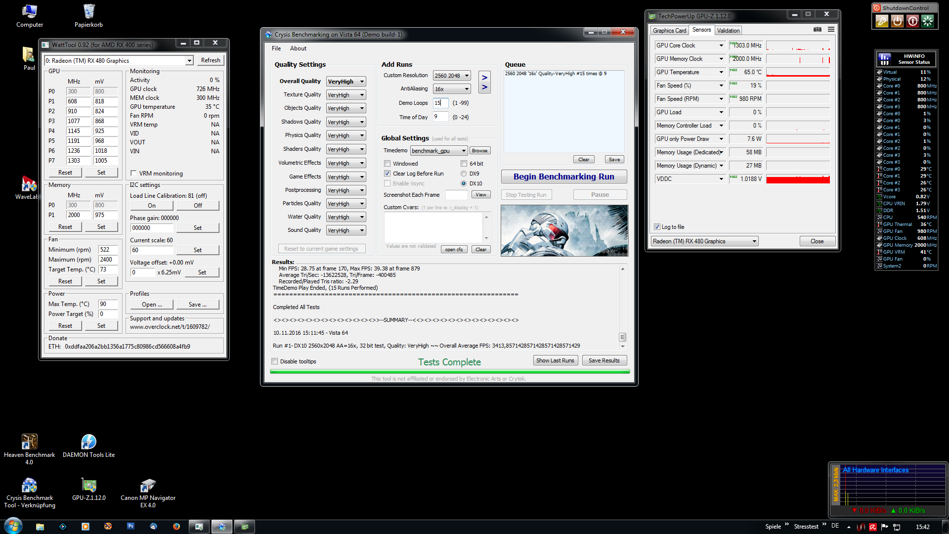

€: Screenshot ist da, die Spannung lag während des Benches zwischen 931-937mV, VRMs sind auch nciht wärmer als 68 °C geworden, wie man dem Bild entnehmen kann.

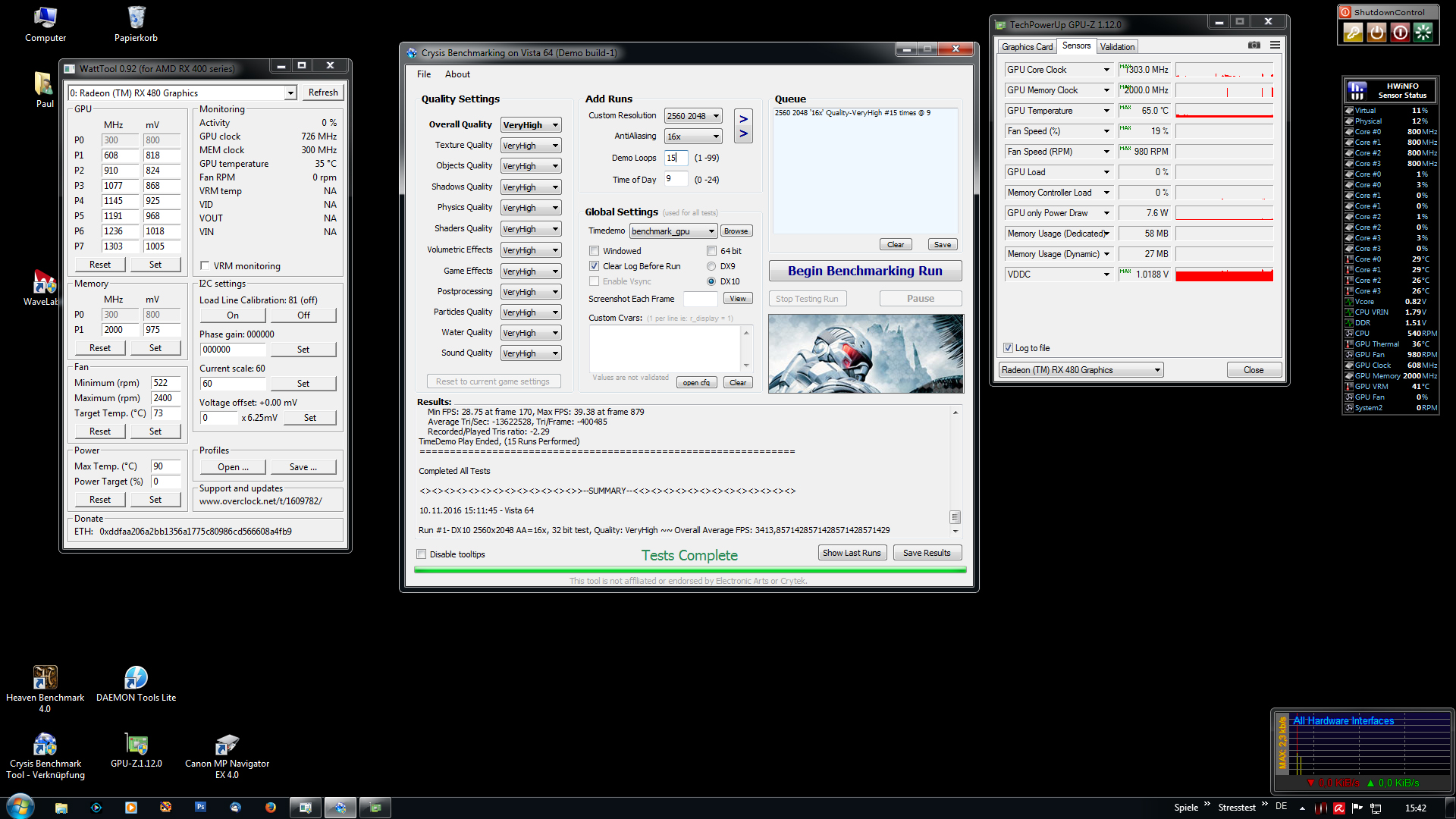

Ich habe jetzt nochmal den Test gemacht. Allerdings habe ich festgestellt, dass 1005mV eingestellt doch nicht stabil sind. Mit 1010mV läuft es aber reibungslos.
Die Temperatur ist etwas höher, aber ich habe wie gesagt die Gehäusekühlung umgebaut, die Werte sind also nicht direkt vergleichbar. Dennoch ist die Karte auch hier weit von ihrem WerksTT entfernt. Lüfter dreht weiterhin mit 17% (nur anfänglich etwas mehr) die Spannung während der Loops geht jetzt bis 0,9938V.
Trotzdem sehr gute Werte wie ich finde.
Die ASIC ist 87,8% - aber wirklich viel kann man da doch nicht drauf geben.
