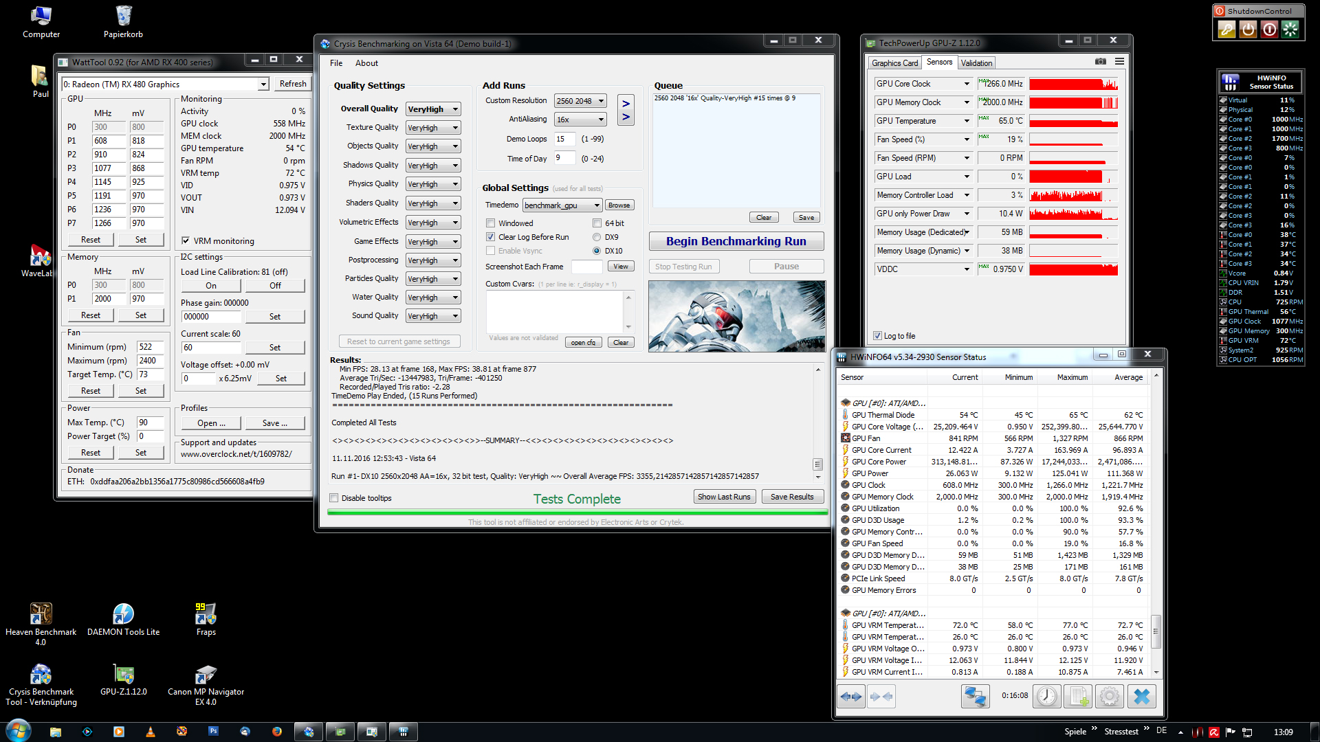

Referenztakt, also 1266 MHz @ 937 mV sind bei mir drinne , eingestellt sind etwa 955 mv , eigentlich müsstest du ähnliche Werte hinbekommen.
Edit:
Im Endeffekt, müsste man doch nur die Spannungswerte in Watttool auslesen um einen Rückschluss auf die Übertaktbarkeit zu ziehen, schließlich muss mit besseren Chips die VID sinken, sie liegt bei mir zB. mit Referenztakt bei 985 mV.
VID von 1,15V, wer kommt höher:D
Lasse die Karte jetzt einfach auf Standard laufen und gut ist, sie macht ja das was sie soll;)
Ich habe jetzt ohne großes Testen einfach mal pauschal 950mV im P7 eingetragen und es lief ohne Probleme durch.
Real liegen bis zu 0,9563V an, der Lüfter dreht anfangs wieder kurz auf 19% und dann bei 17% zu verharren.

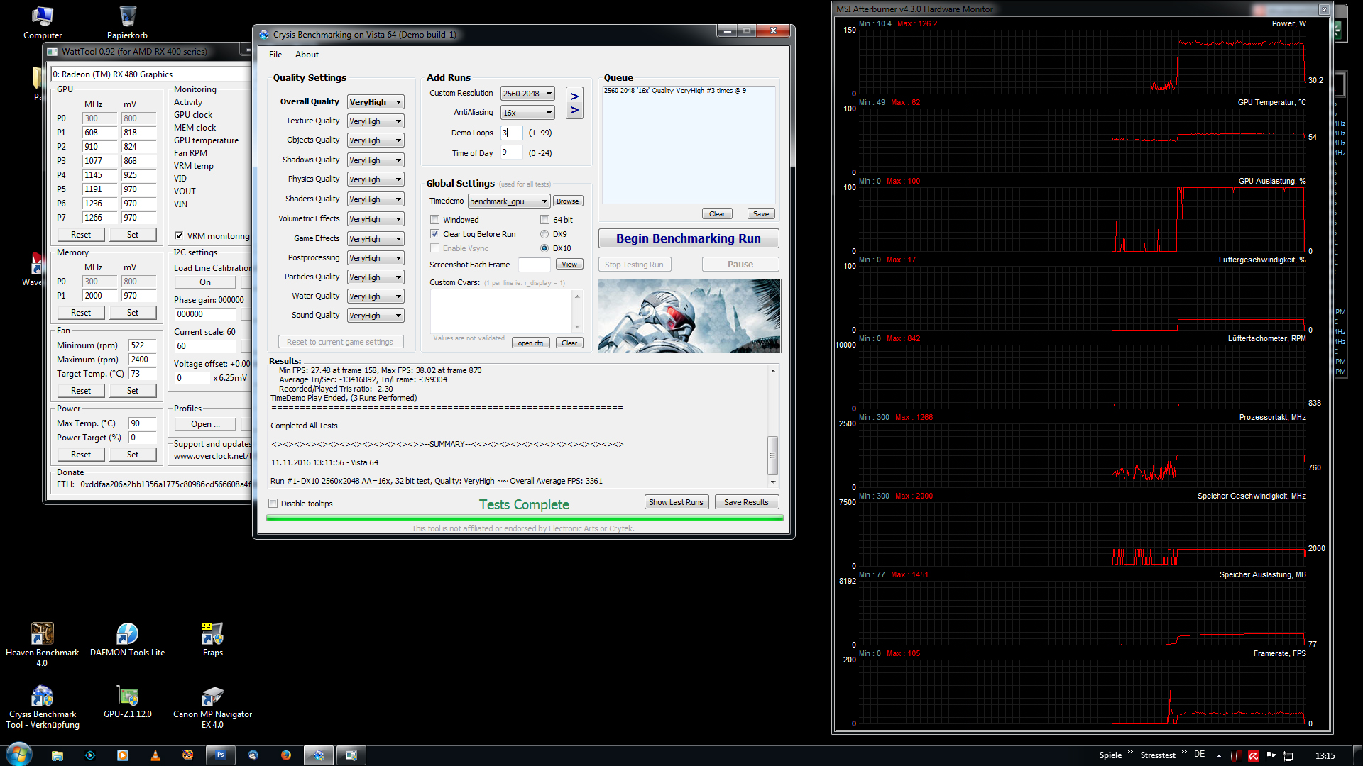

Hatte leider den falschen Screenshot geladen, deswegen bleibt nur noch der Sensorlog als Nachweis.
@swansong :. Falscher Screenshot :D

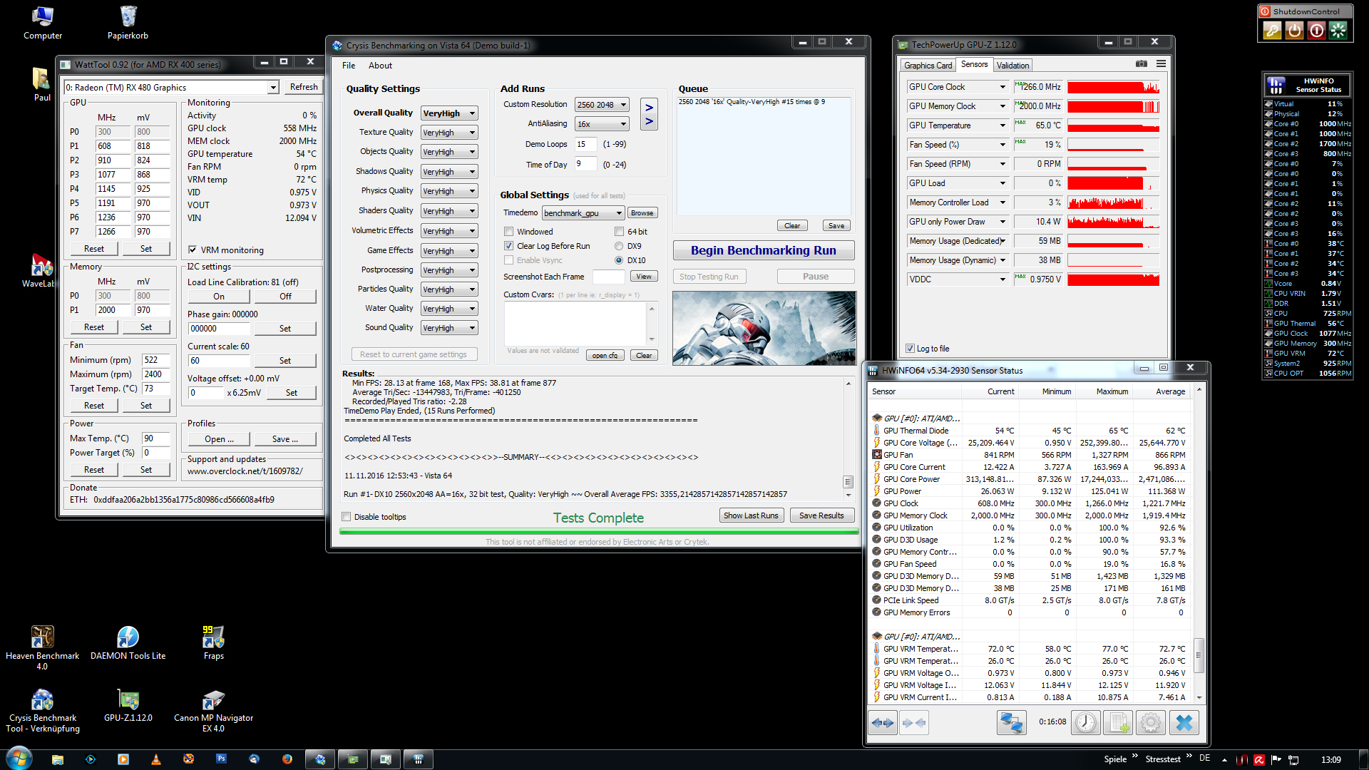

Screenshot ist schon raus, im GPU-z Log kann man aber noch alles nachvollziehen. Für heute bin ich auch raus, kann das ganze morgen nochmal wiederholen. Evtl. geht da ja nochwas.

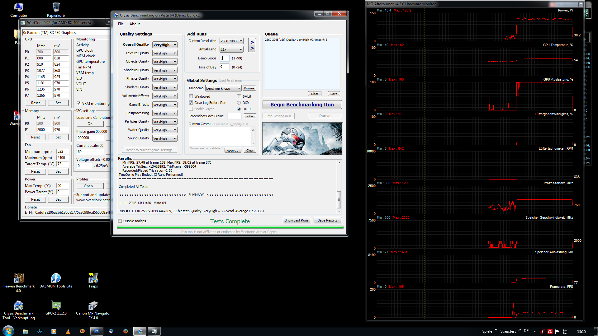

@Sp3cial Us3r: Ich hatte schon die 1440 MHz mit 1135 mV erreicht
1450 MHz hatte ich auch mit 1145 mV erreicht, auch stabil durch den Crysis Bench, jedoch lief es in Witcher 3 ins Powerlimit und hat den Takt reduziert.

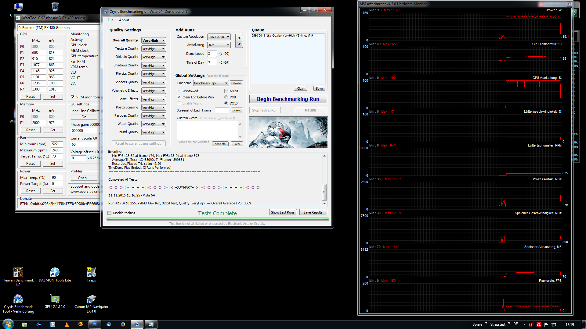

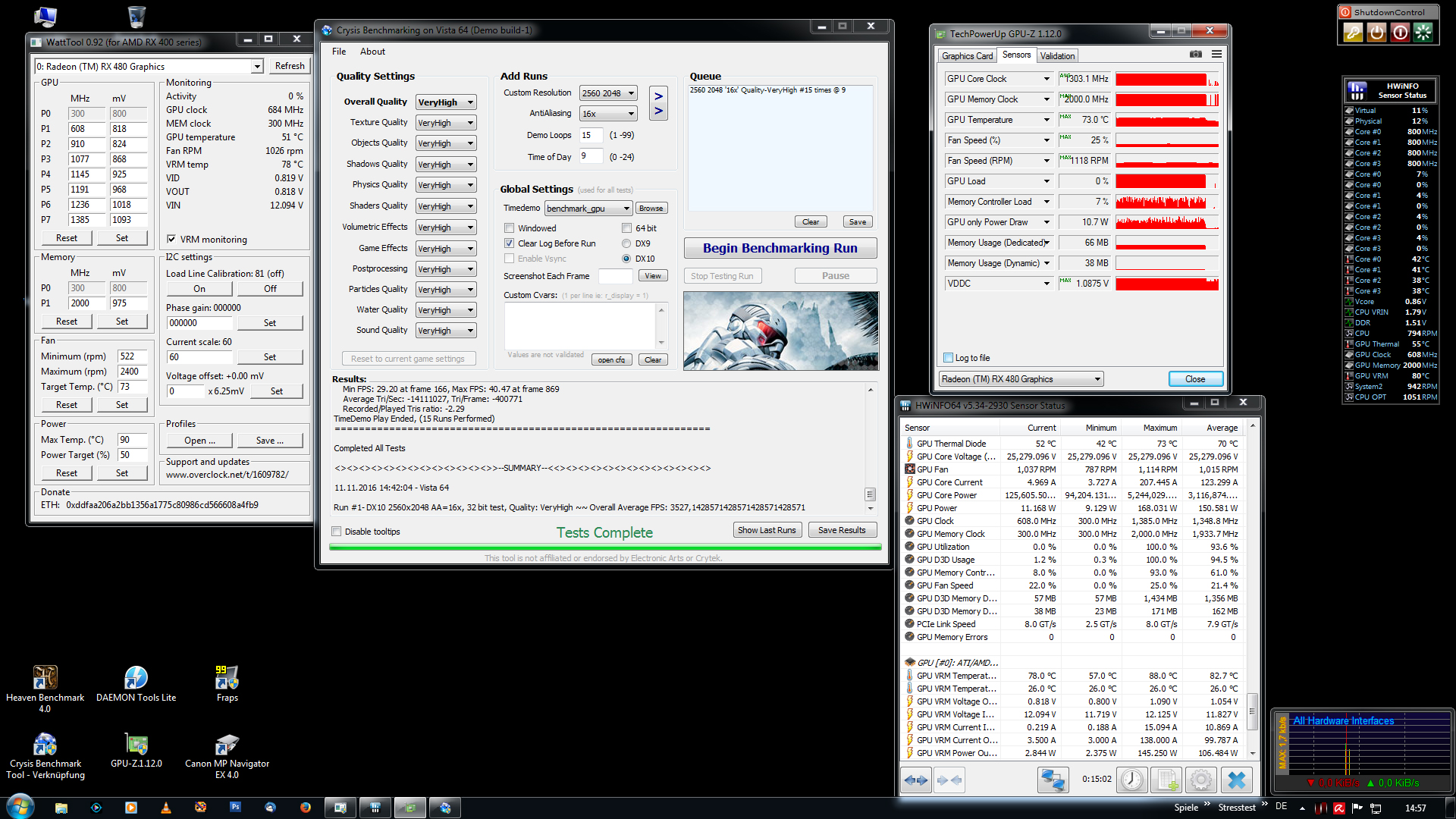

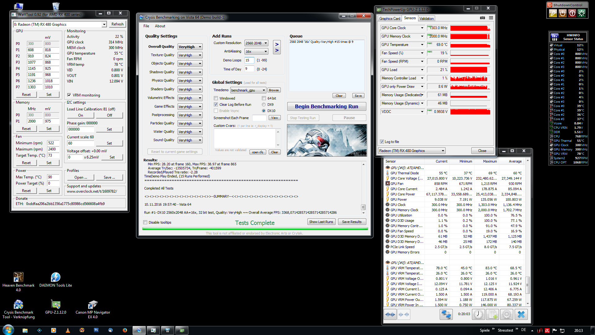

@Sp3cial Us3r : Das letzte Stabile(ohne Ellesmere Tool), was ich erreicht habe waren, 1450 MHz @1145 mV. Screen ist angefügt, man sieht auch die mysteriösen Speicherfehler die durch die hohe Spannung entstehen :D
Mit dem Ellsmere Tool auf 20% hab ich bisher nur Unterbrechungen im Crysis Bench, getestet hatte ich bisher 1460@ 1165mV
Jedoch ist der Bildschirm immer bei Lastwechseln( zB. raustabben) bunt geworden und hat herumgeflackert.
Das Phänomen hat sich jedoch nur bei Spannungen jenseits der 1150 mV gezeigt, scheinbar spinnt dann der Speichercontroller, es spielt keine rolle ob man die Spannung anpasst oder nicht^^, am besten wäre es wenn man den maximal Takt forcieren könnte damit beim OC nicht sofort alles abstürzt, dann könnte man auch die Spannung des Speichercontrollers anpassen und die Benches zumindest durchlaufen lassen können.

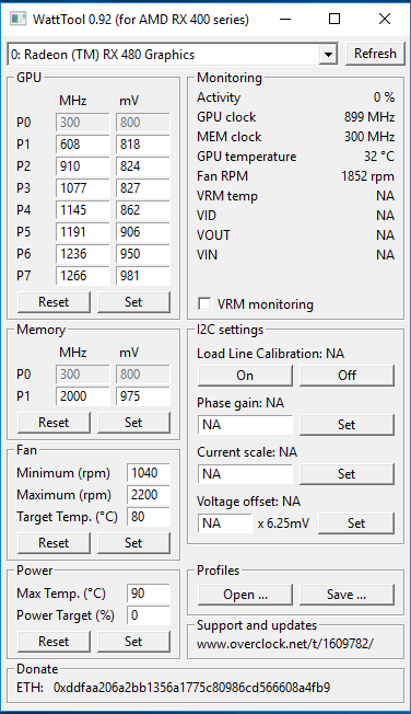

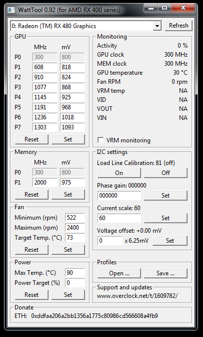

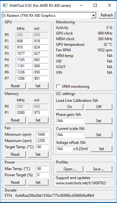

@==>AUDI<== : Hab mal ein Screenshot vom WattTool angefügt mit den Spannungen und Frequenzen auf Reset.
Im Crysis Bench liegen dabei um die 0,975 V an , dabei lag der Verbrauch um die 90-100 Watt im Afterburner OSD , wenn ich mich nicht irre,

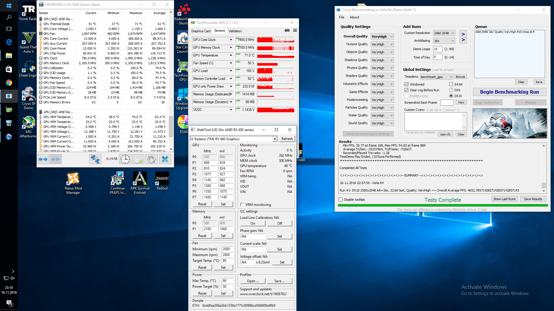

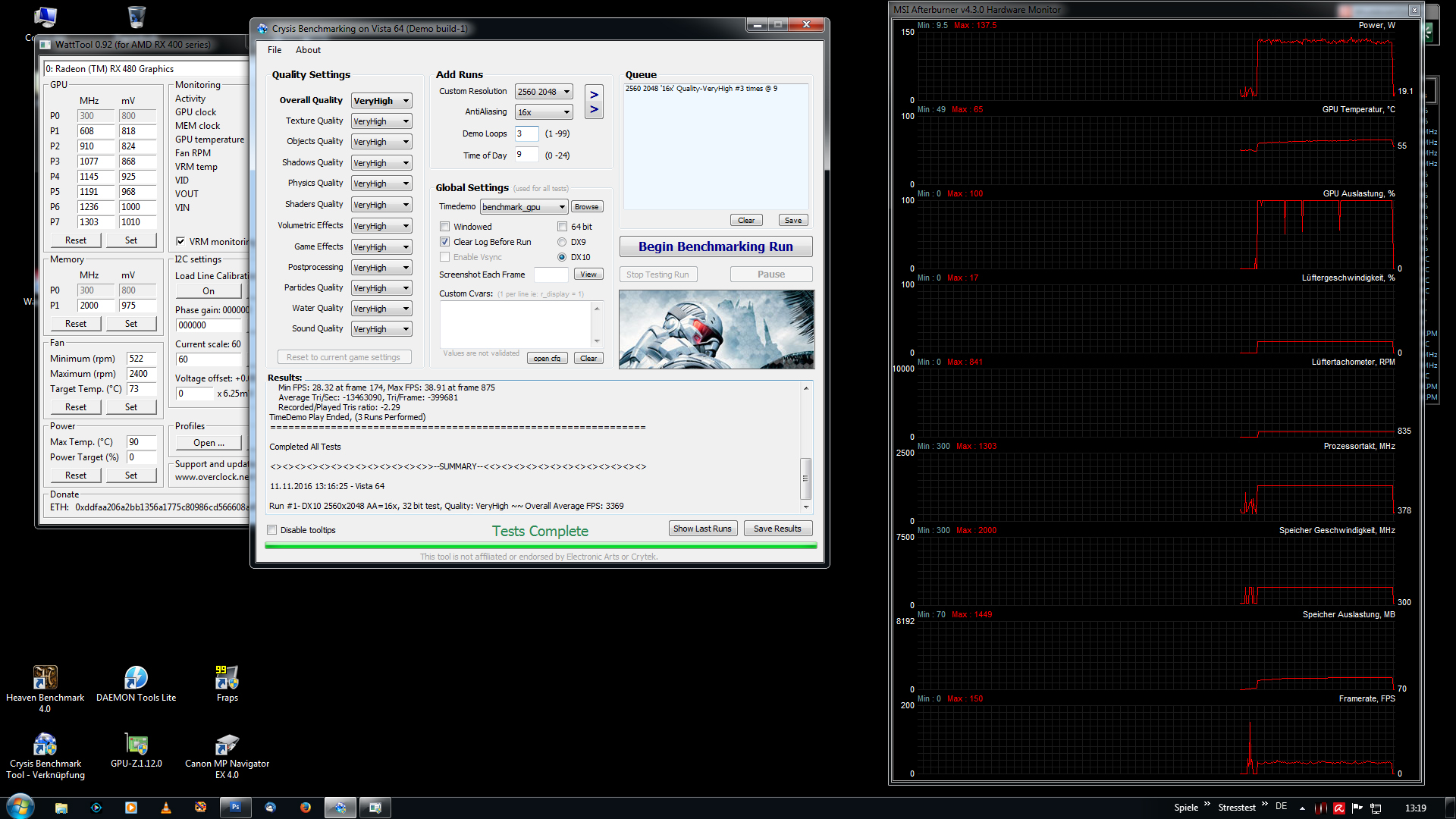

Ich hab nochmal ein wenig getestet. Beim Referenztakt musste ich auch die Speichercontrollerspannung senken, sonst ist die Spannung laut GPU-z nicht mehr gesunken. Welchen Einfluss das auf die Stabilität hat, kann ich nicht einschätzen.
Es bleibt aber bei 0,9563V für 1266MHz. VRMs werden dabei 77°C warm, die GPU erreicht maximal 65°C (Sensorlog gibt es unten). Der Verbrauch (extra gemessen) liegt bei um die 126W.
Für den Standardtakt (1303/2000MHz) brauch ich dann real anliegend 0,9938V (eingestellt 1,010V). Der Verbrauch liegt dann bei ca. 138W.
Die Standardspannungen sind folgende:
Mit denen werde ich jetzt mal wie gewünscht OC testen.

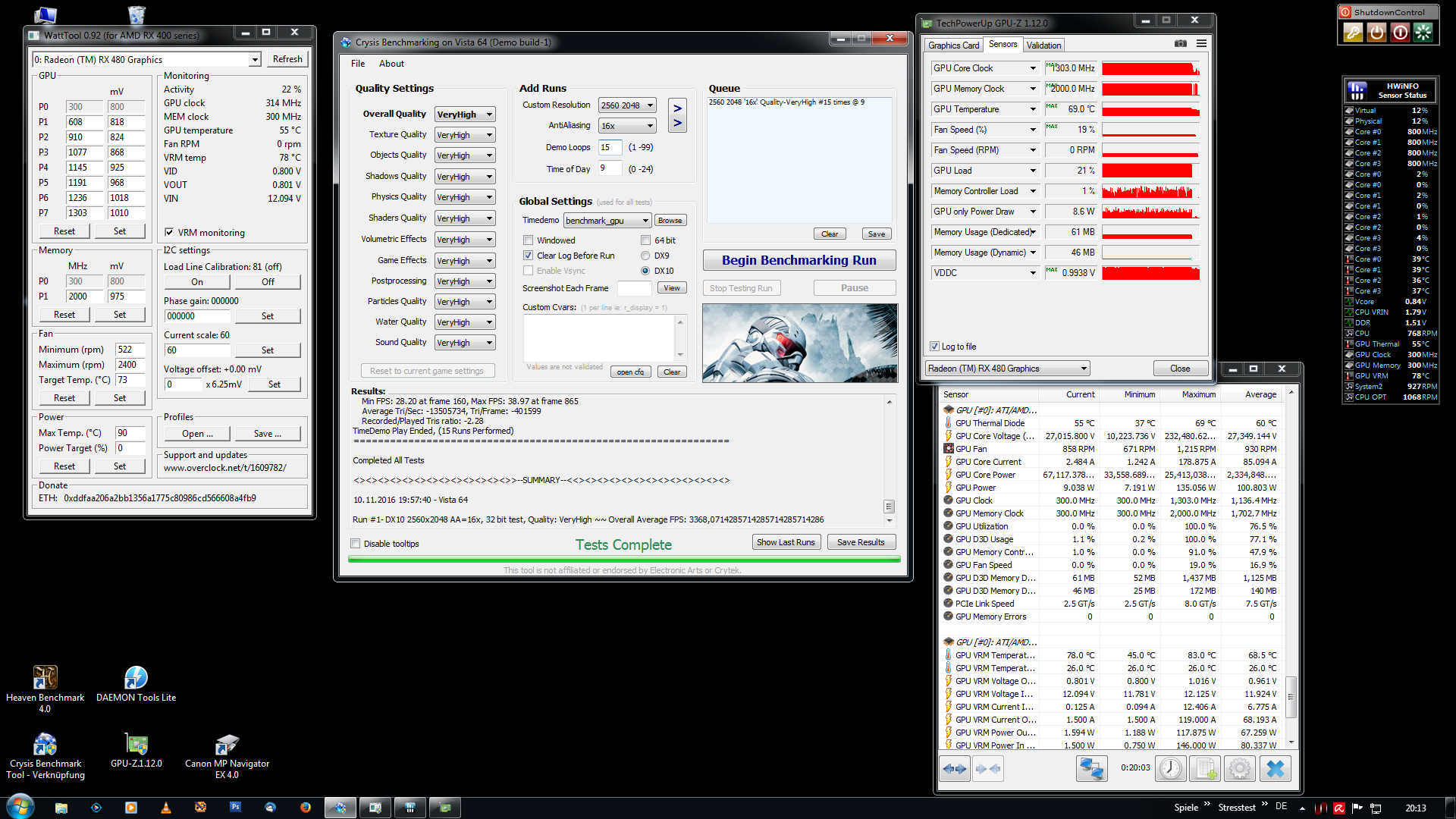

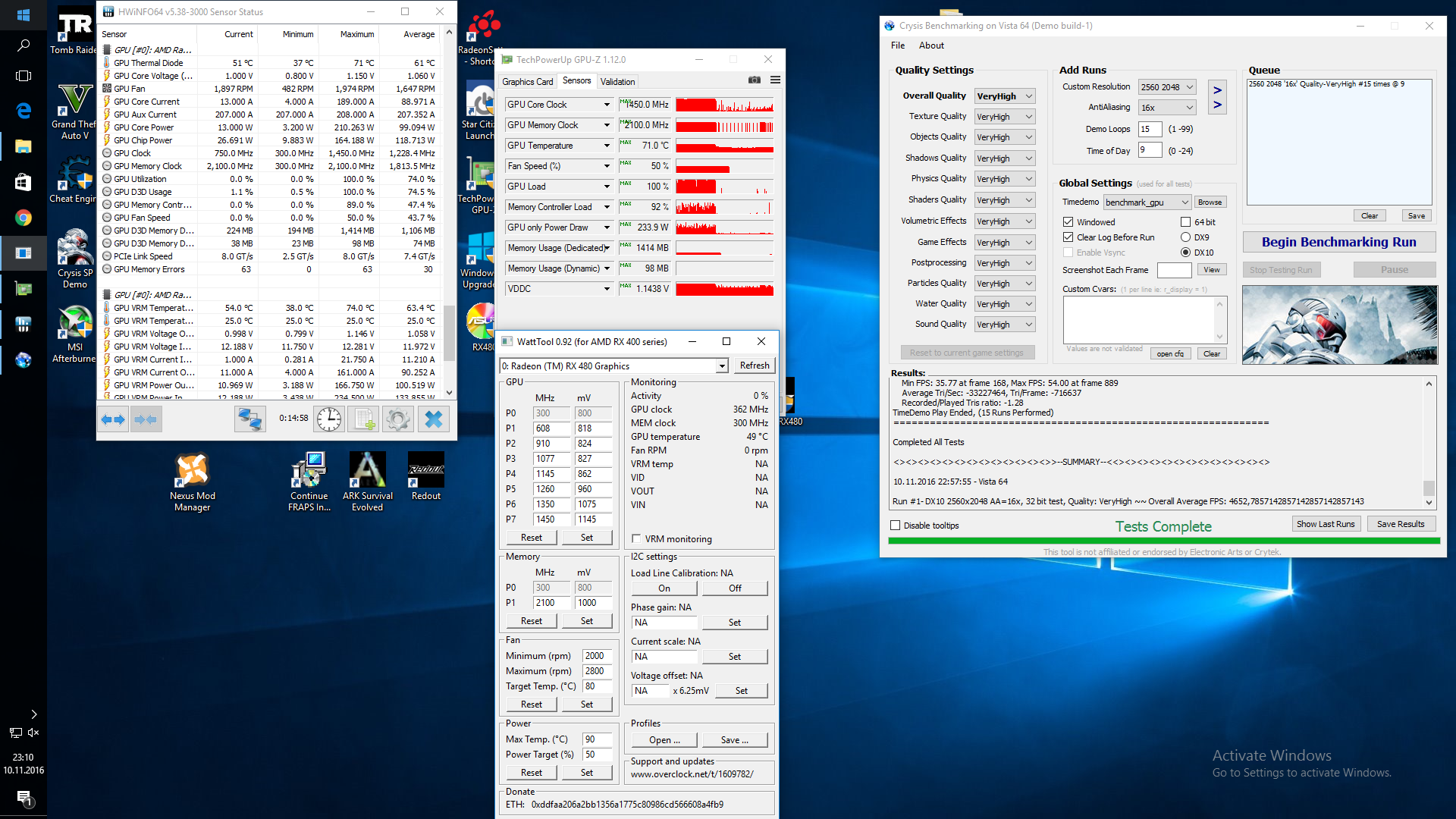

So, vorläufiges OC Ergebnis mit Werksspannung:
1385/2000MHz
Im Bench liegen maximal 1,075V an häufiger 1,0688V (siehe log).
Die VRMs sind mit 88°C ordentlich warm, liegt aber noch im Rahmen, die GPU selber hat maximal 73°C erreicht bei einer Lüfterdrehzahl von um die 1100rpm. Dabei ist der Lüfter noch angenehm leise bzw. die Gehäuselüftung lauter.
