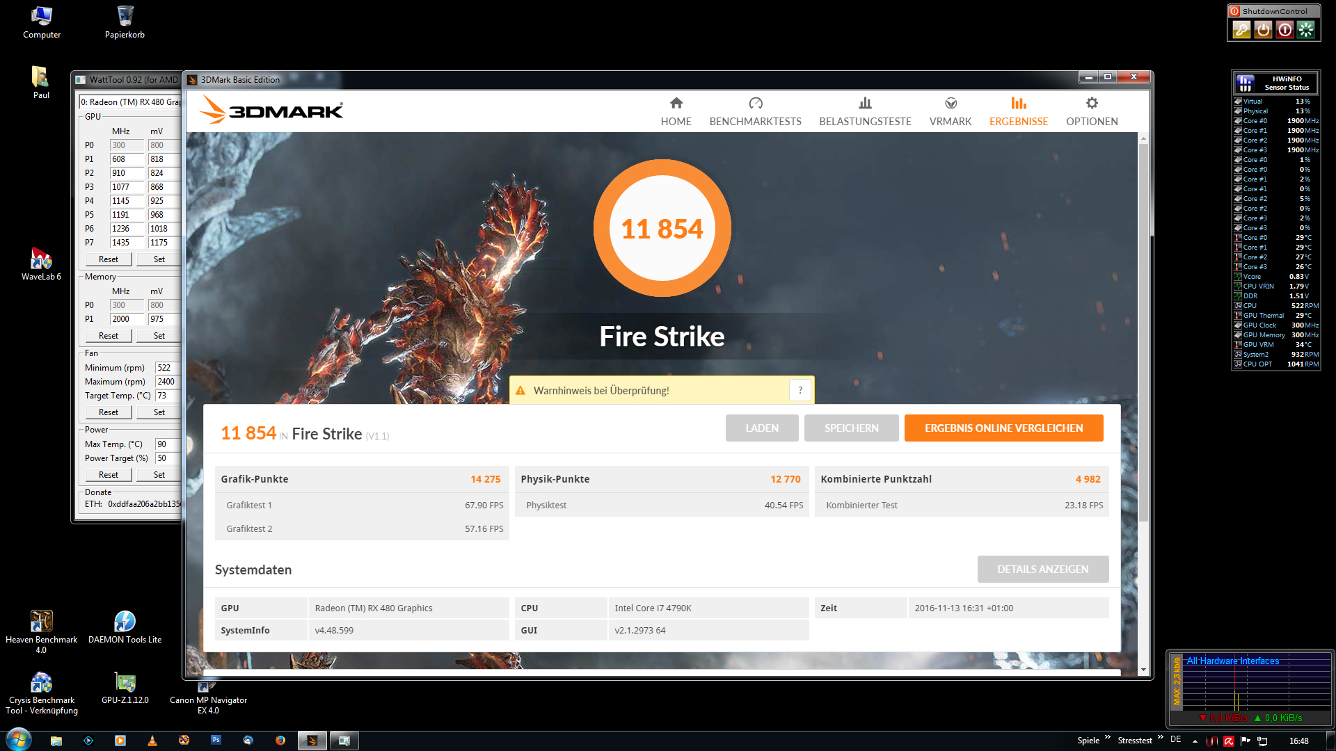

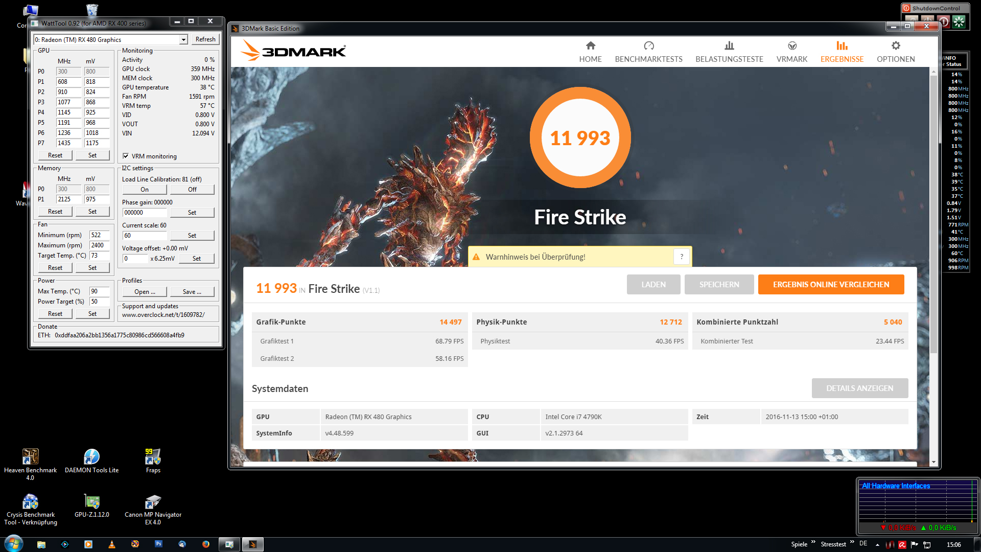

Werde ich mal bei Gelegenheit testen. Die besseren Timings äußern sich effektiv in mehr Bandbreite. Dazu kann man den OCLBenchmark nutzen.

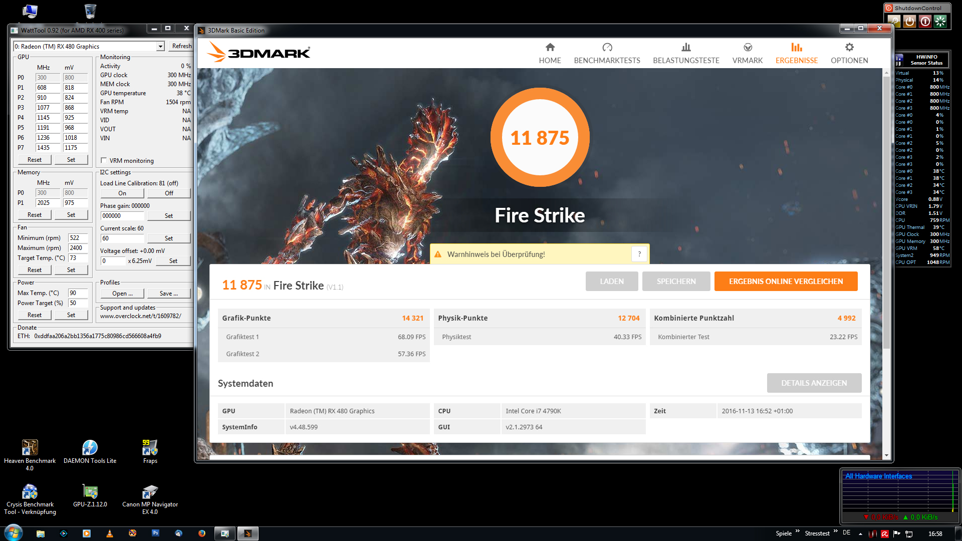

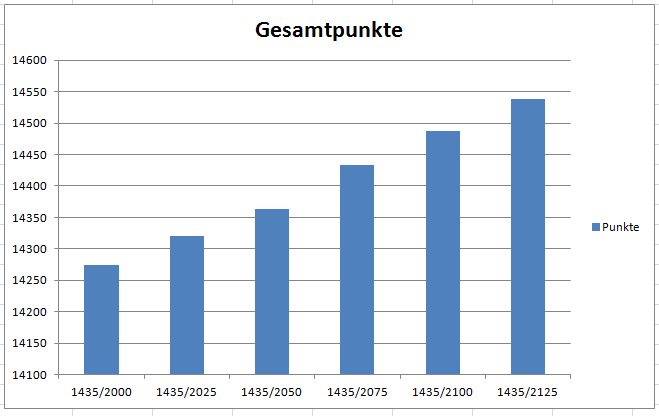

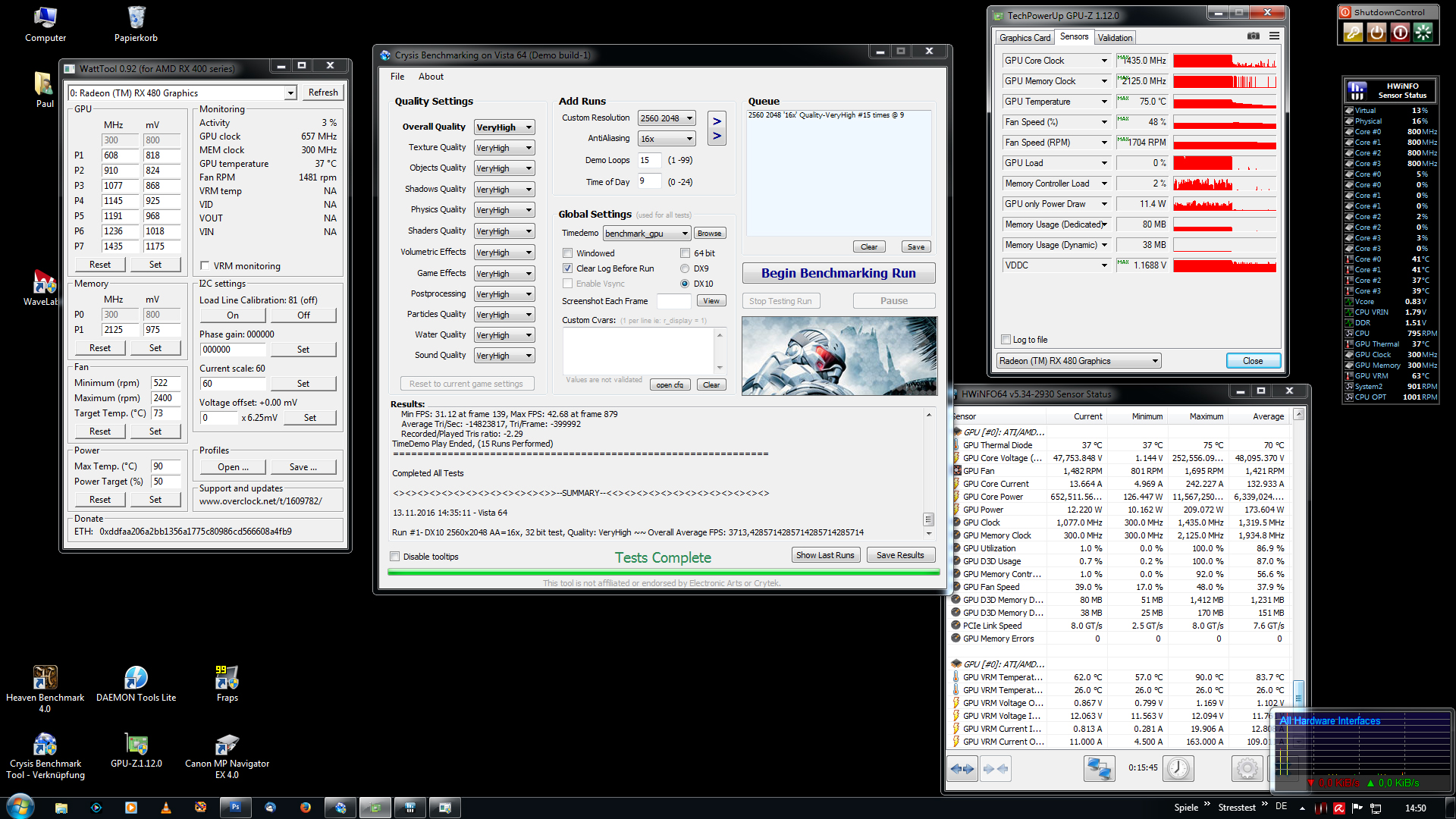

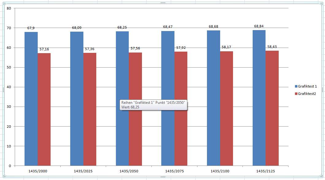

Ich habe gerade meine Karte ans Limit getriben, wobei in den Loops selber nicht mehr als 1,15V anliegen durften. Die Spannungsspitzen ganz am Anfang bekomme ich nicht weg
Ergebnis:
1435/2125MHz, GPU 75°C, VRMs 90°C, Lüfter 1600-1700rpm, Sensorlog im Anhang
Alles über 1400MHz wird aber sehr ineffiezient bzw. brauche ich dann deutlich mehr Spannung für Steigerungen.

Wolltest du nicht mal die Tabelle aktualisieren. Mittlerweile haben ja einige Leute hier Ergebnisse geliefert.
Mit 1435/2125MHz habe ich auch 1200 Punkte mehr, aber das ist halt ein Benchmark, kein Spiel.

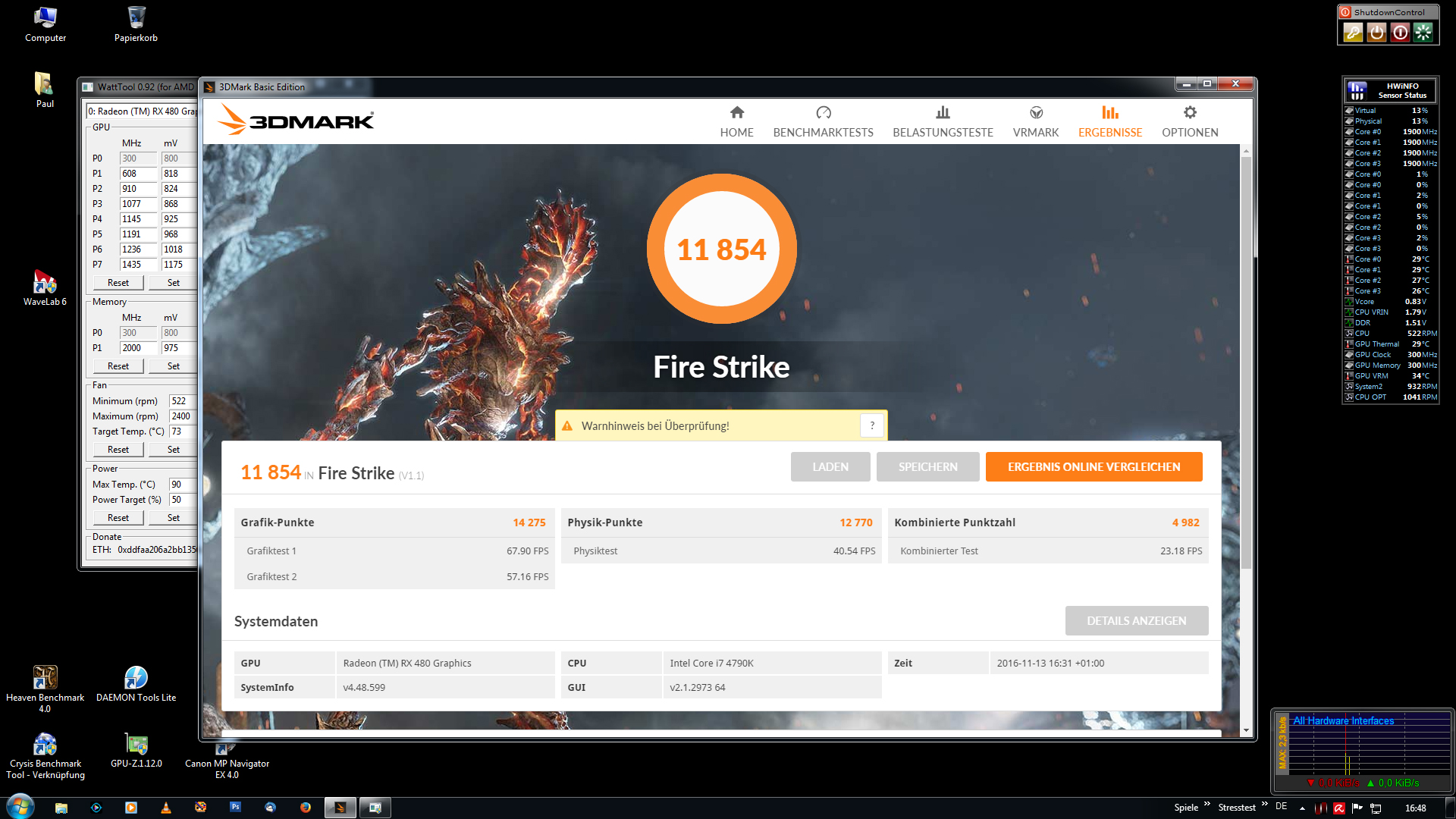

Das du bei 1435/2125 nur 14500 Punkte fährst ist irgendwie Kurios. Las den 3DMark nochmal laufen. Da müssen mindestens 14650-147xx rauskommen ansonsten macht dein Speicher oder Speichercontroller nen Strich durch die Rechnung und ist leicht instabil

swansong schrieb:Mit 1435/2125MHz habe ich auch 1200 Punkte mehr, aber das ist halt ein Benchmark, kein Spiel.
Nur das ich halt unter 1400/2100 schon 500 Punkte mehr erreiche als du mit 1435/2125
Genau es ist ein Benchmark der unabhängig der restliche Hardware nur die Leistung der Grafikkarte bewertet, was in Spielen nicht möglich ist.

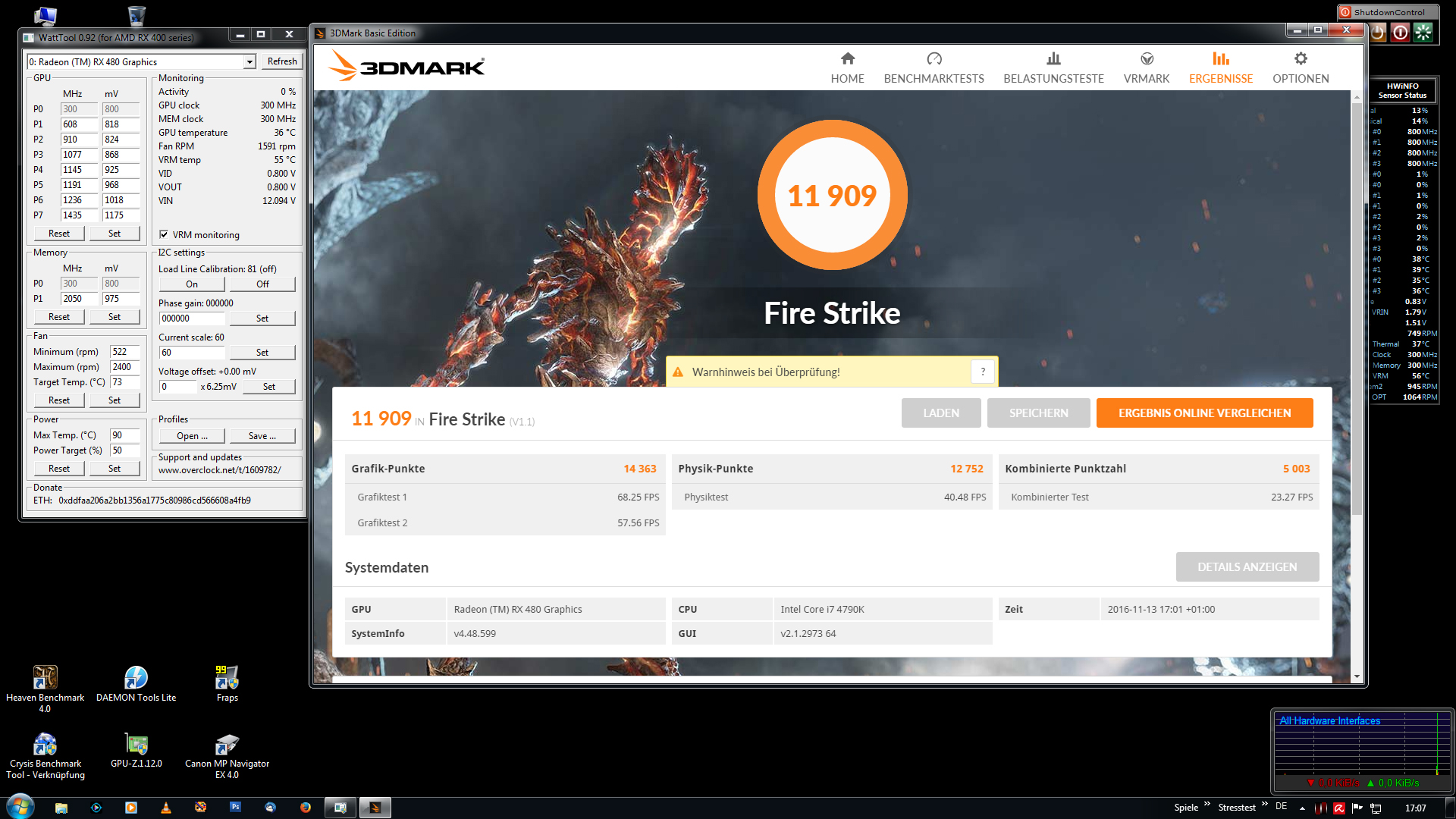

Sp3cial Us3r
swansong schrieb:Gibt es die Möglichkeit das noch anderweitig auszulesen außer...
Teils merkst du es nur an den Punkten. Auch wenn die Timings instabil werden merkt man das nur an der geringeren Bandbreite im OCL Benchmark. Und an den ordentlich weniger 3D Mark Punkten ( teils schlechter als mit Stock Timings ). Ausprobieren ist die Devise.

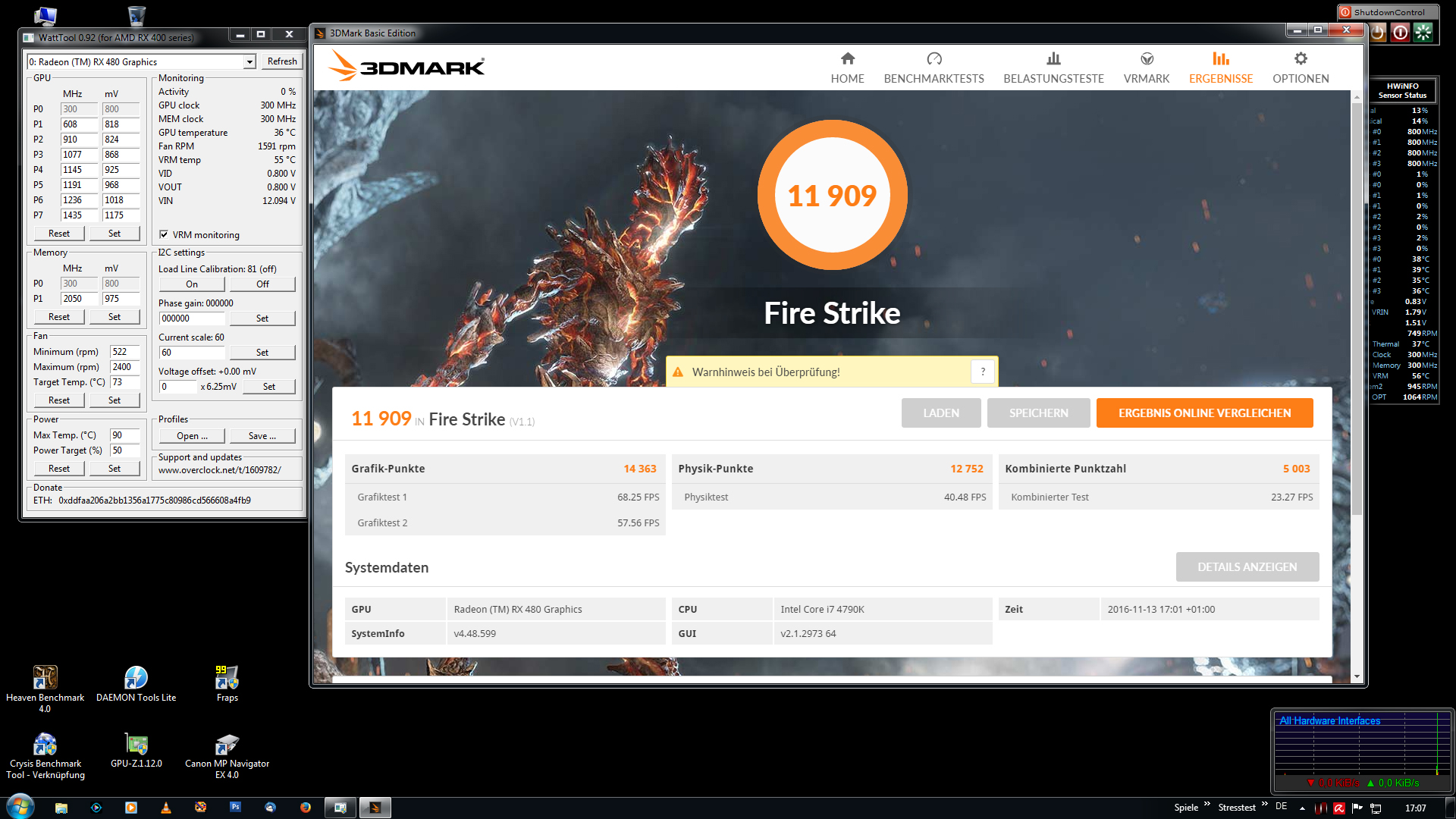

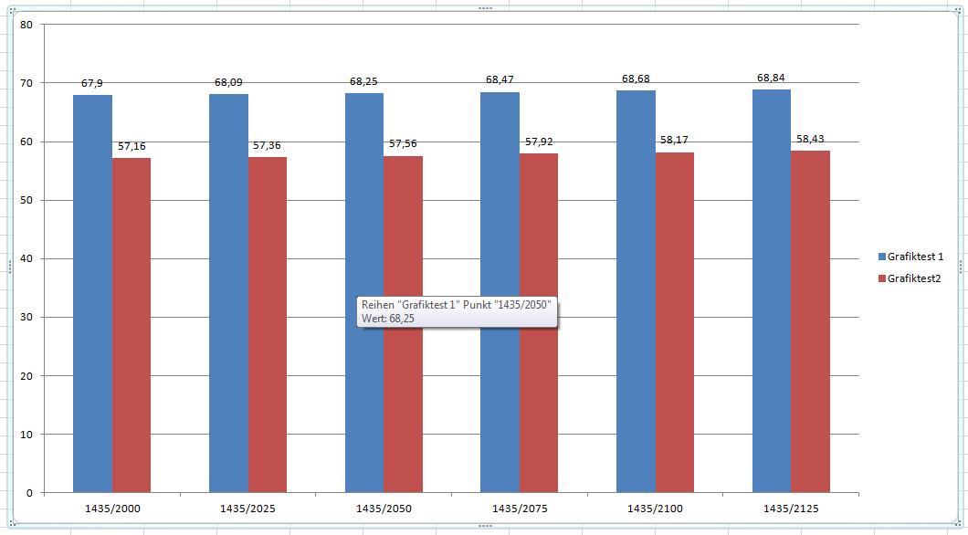

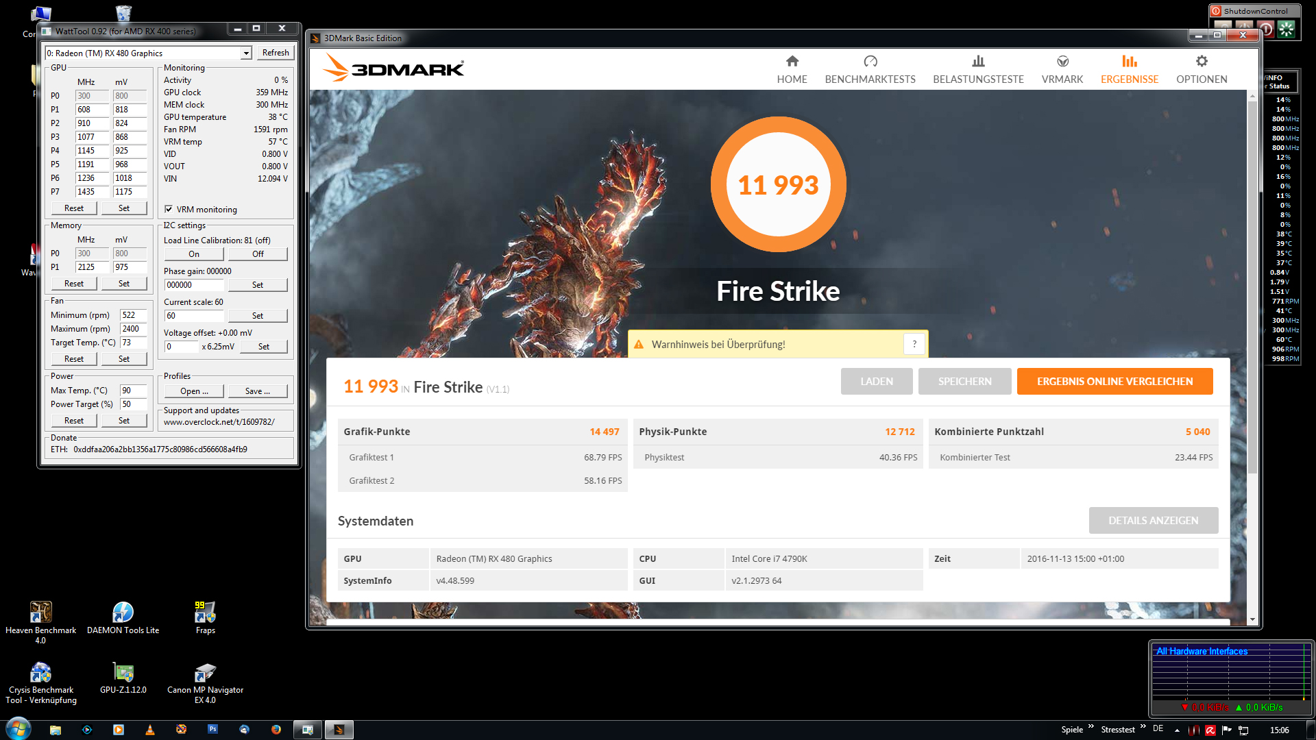

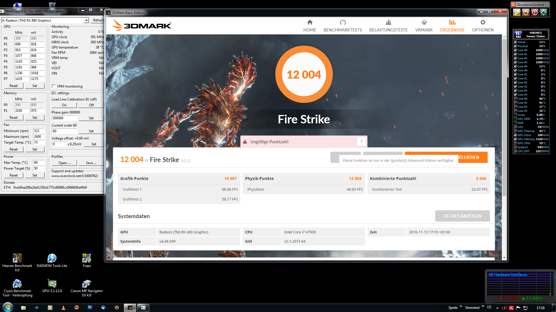

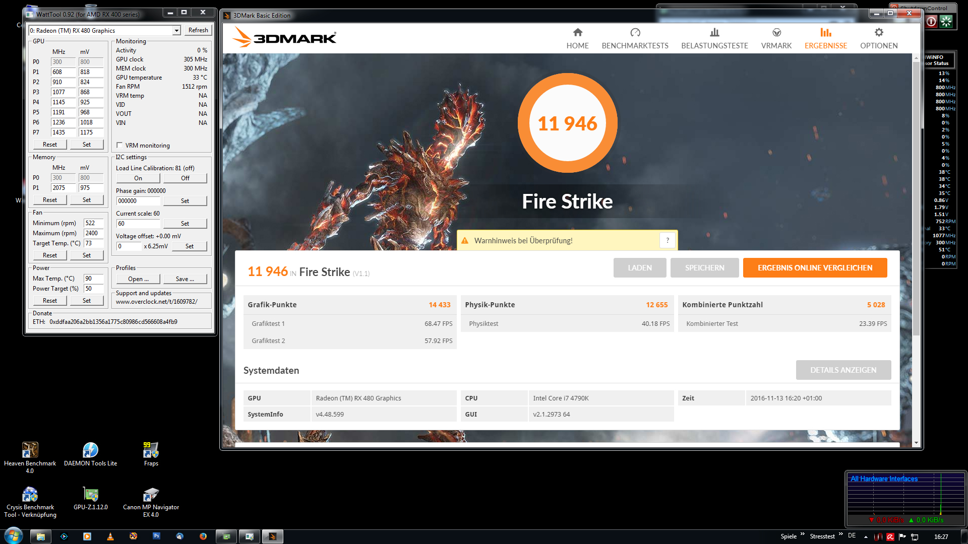

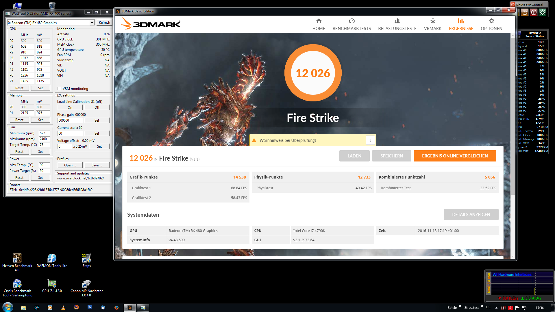

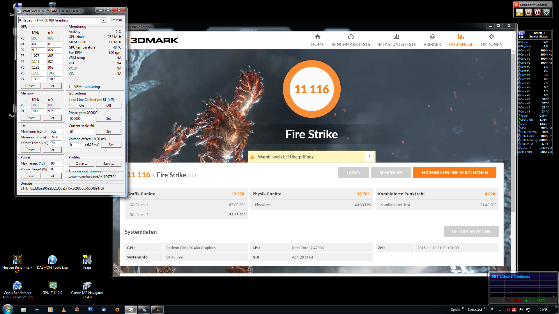

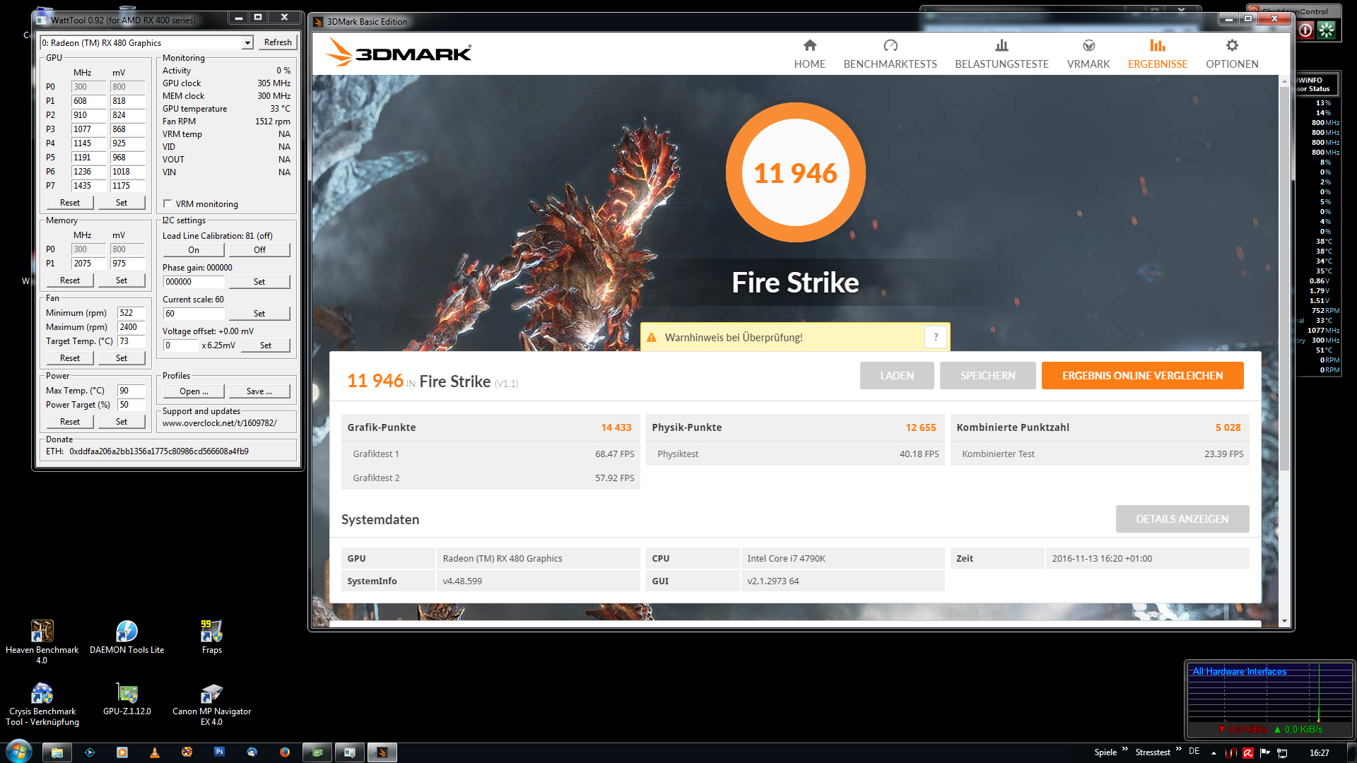

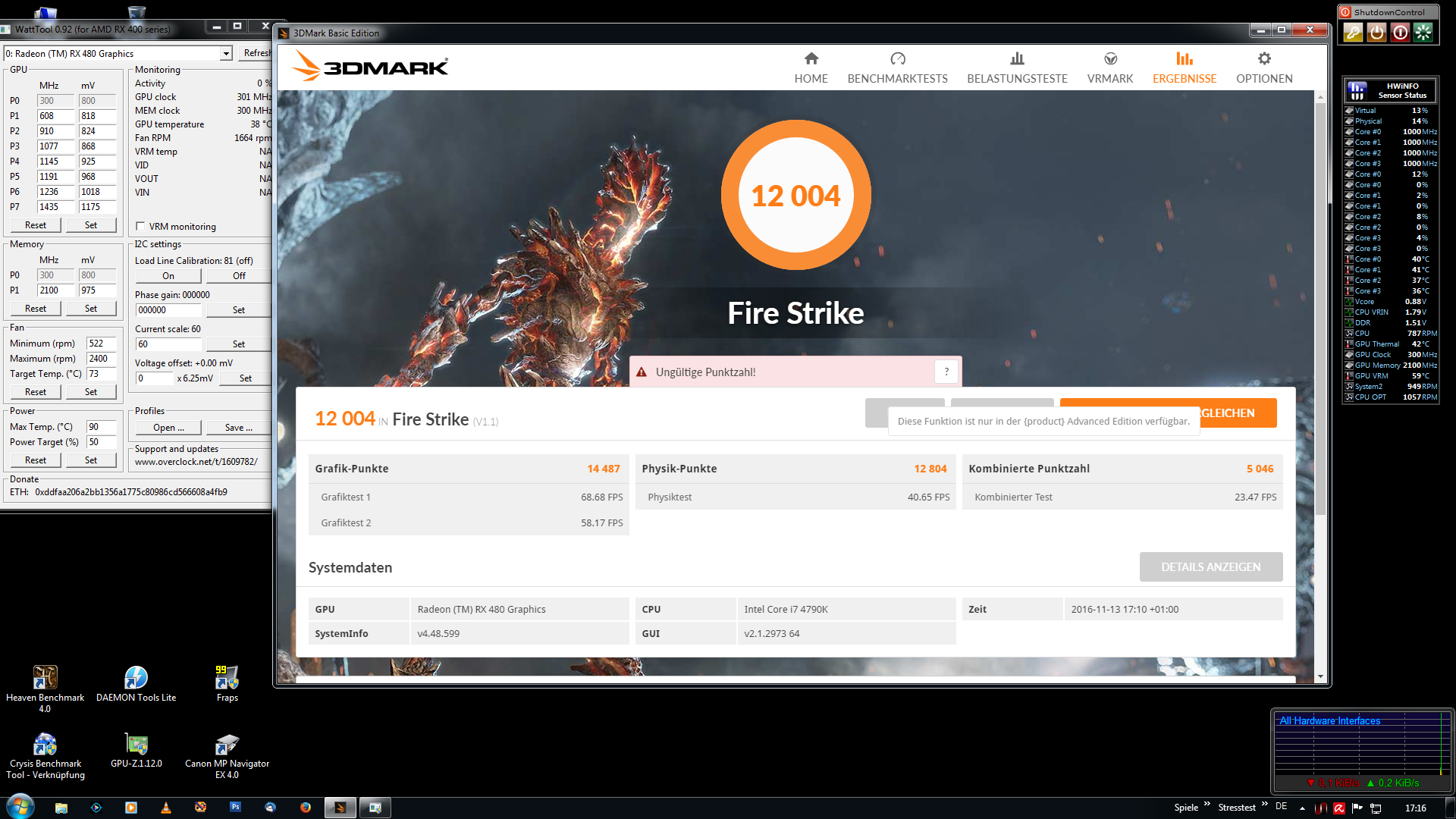

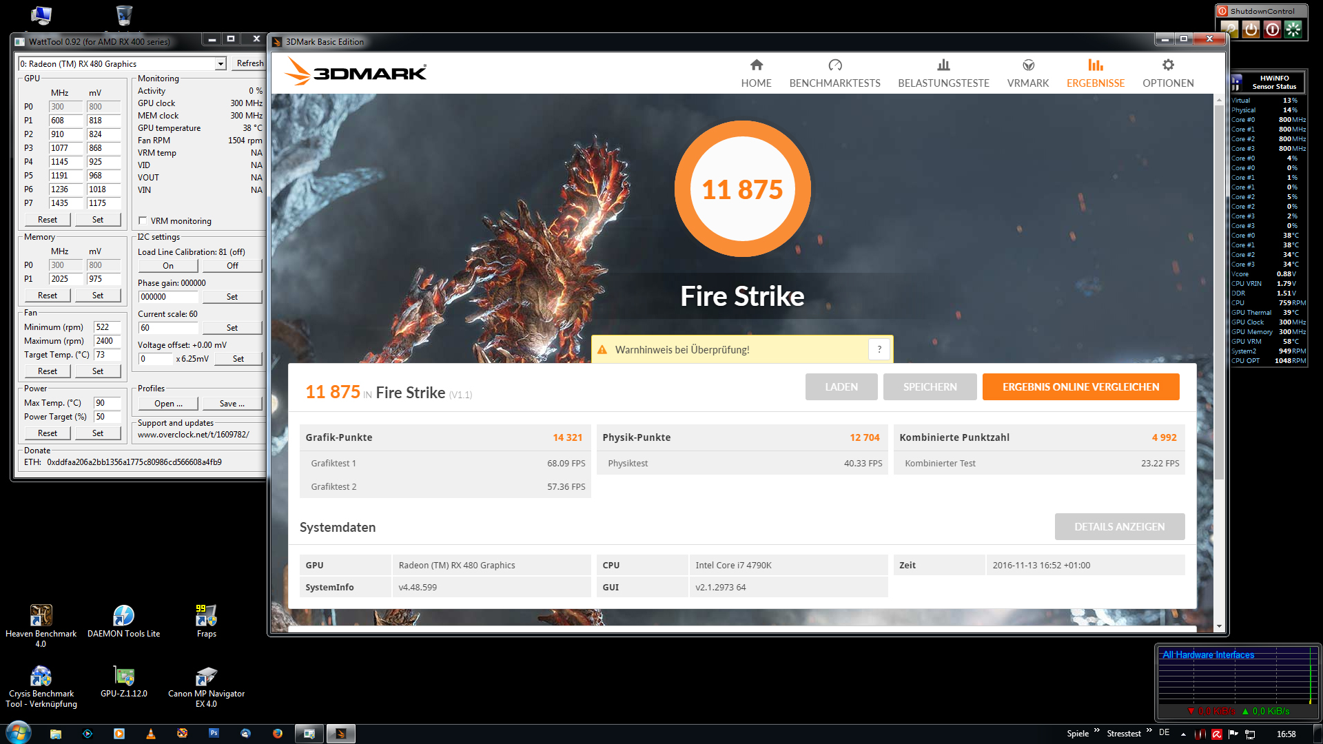

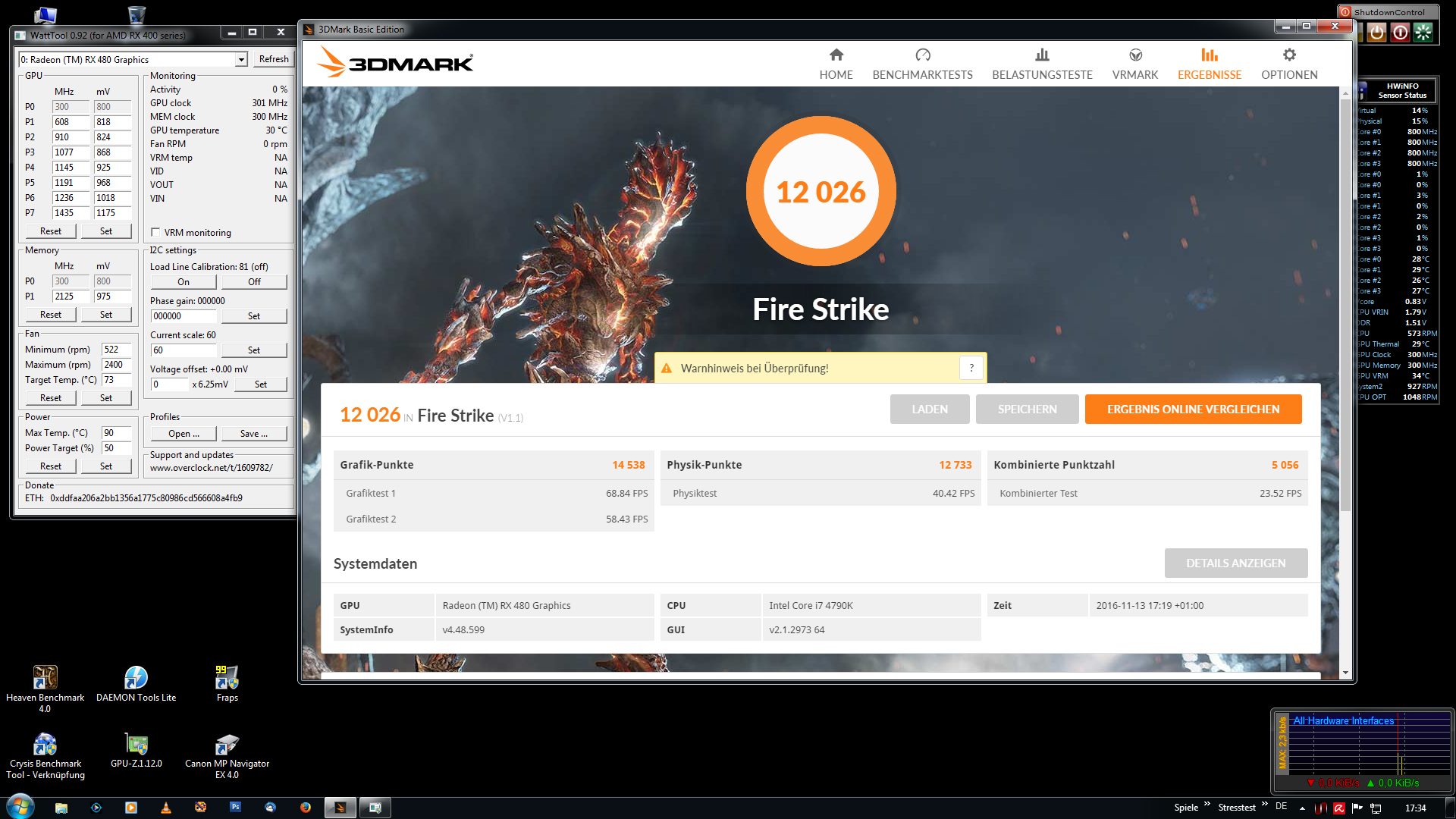

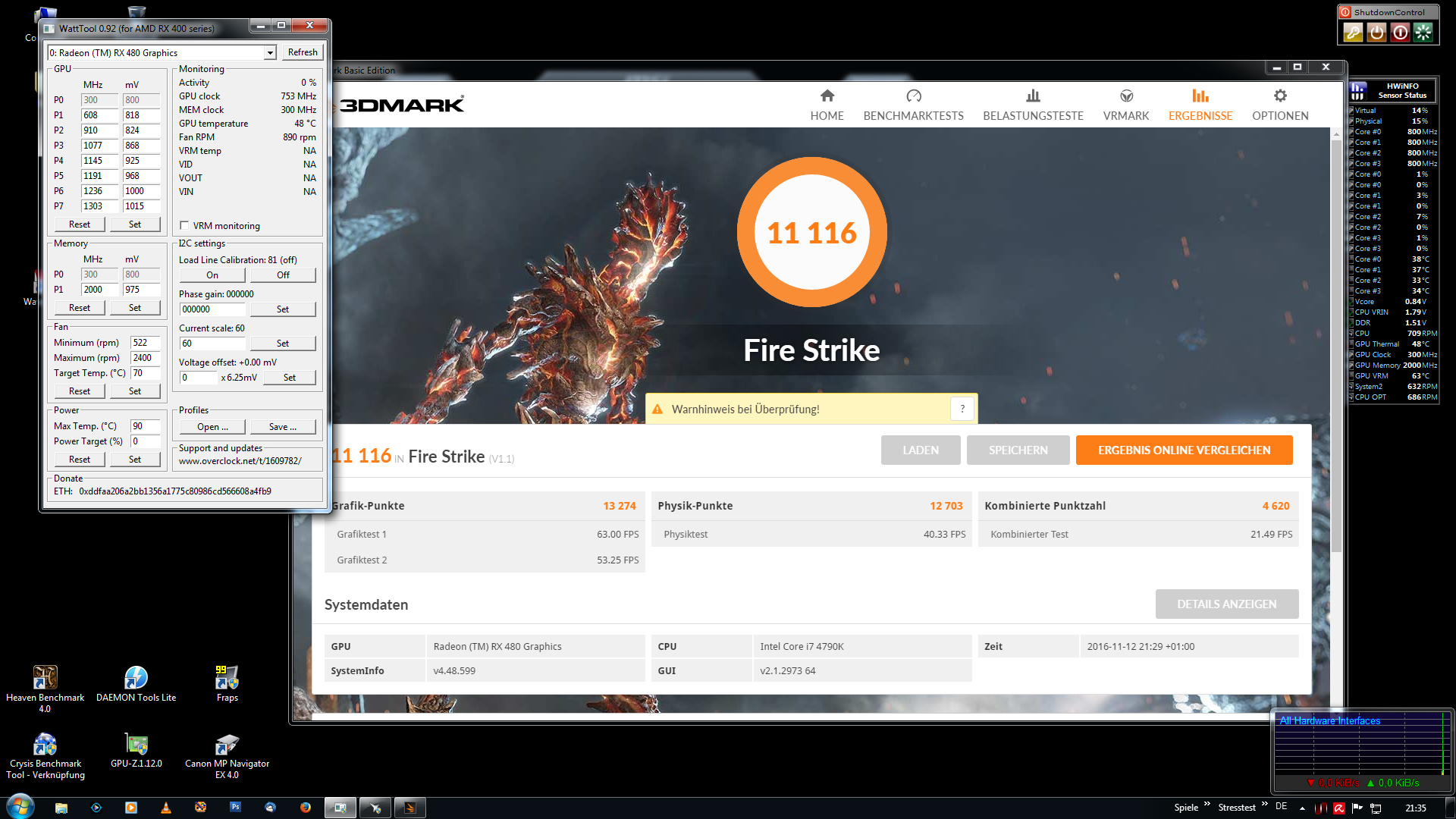

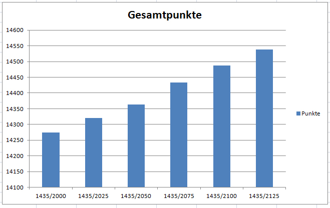

Mit 1300/2000 komme ich auf 13155. Swansong auf 13274. Und dieser Unterschied ist bestimmt nicht 1300 vs 1303.DMAG schrieb:Also die Mem Errors in HWInfo scheinen echt unwichtig zu sein. Mal die Ergebnisse meines Schnelltest:
GPU auf 1300 bei 1,15V für max Stabilität. Ab 2100 beginnt bei mir der Speicher Fehler zu produzieren, totztdem erziele ich bessere Ergebnisse im Graphicscore vom Firestrike mit höherem OC:
2000 | 100,0% | 13155 Punkte | 100%
2100 | 105,0% | 13369 Punkte | 101,63%
2150 | 107,5% | 13439 Punkte | 102,16%
2200 | 110,0% | 13621 Punkte | 103,54%
So, ich habe es nochmal durchgetestet. Der Speicher scheint stabil zu sein, die Ergebnisse sind sehr konsistent. Von daher sind sicher die Timings das Zünglein an der Waage.
Ergebnisse meines Test:
Screenshots der einzelenen Tests sind im Anhang.
Ich glaube 100 Punkte sind vernachlässigbar
DMAG schrieb:Mit 1300/2000 komme ich auf 13155. Swansong auf 13274. Und dieser Unterschied ist bestimmt nicht 1300 vs 1303.
