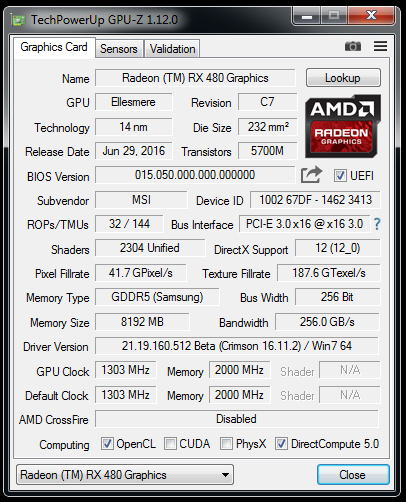

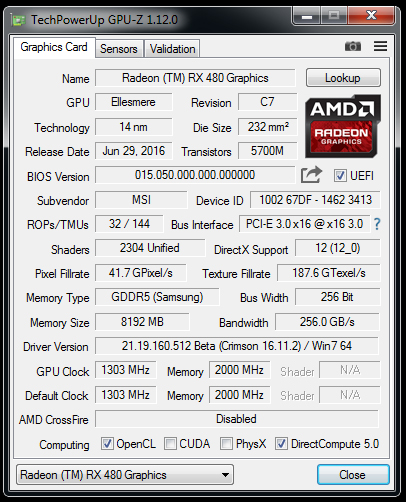

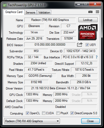

swansong schrieb:Kann man evtl an der Revisionsnummer in GPU-z erkennen, ob es sich um einen neuen Chip handelt? Bei mir ist die Revisionsnummer C7.
leider nicht, ich hab zB. auch dieselbe Revision.
vllt. kommt mit Vega ein neues Stepping oder ein Polaris 10b
zumindest hat Polaris noch einiges an Taktpotenzial, was aber durch die aktuelle Fertigung komplett verloren geht.

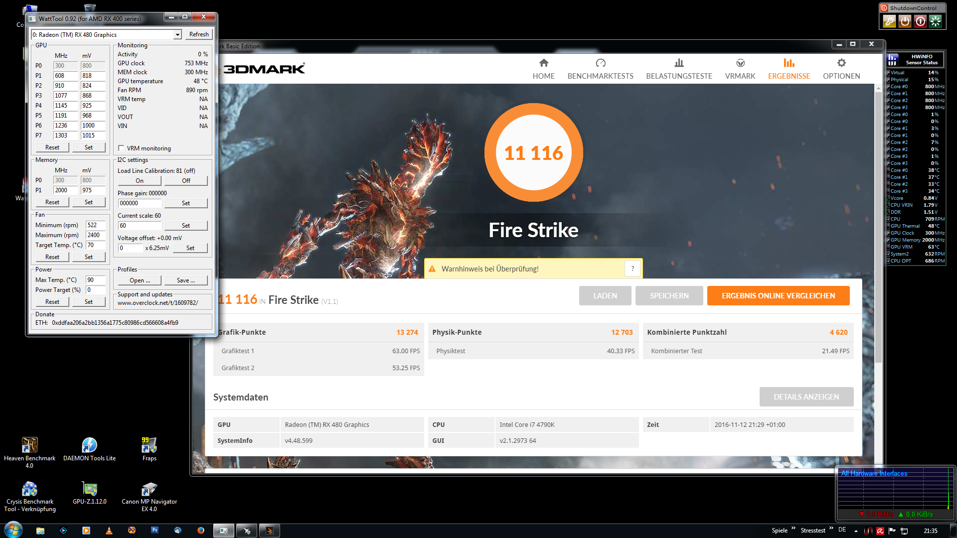

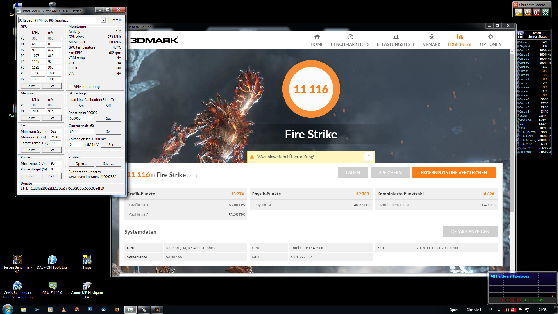

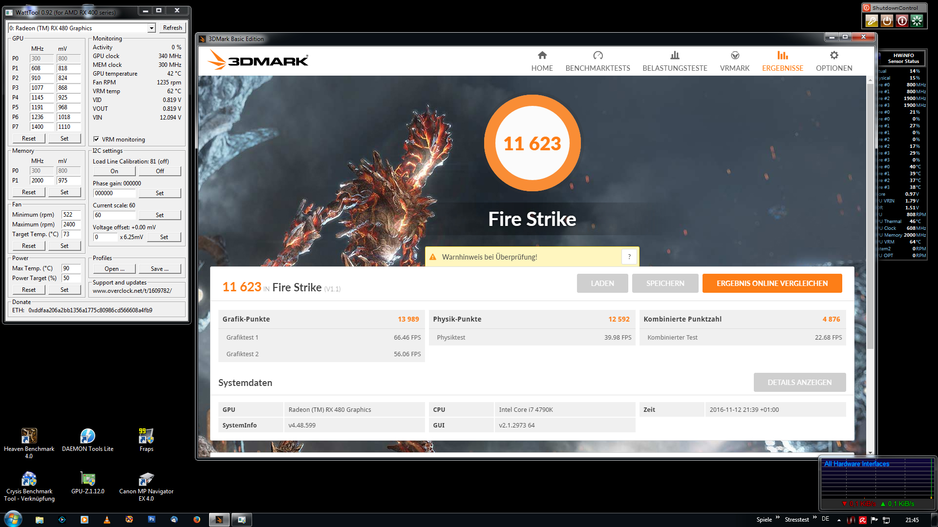

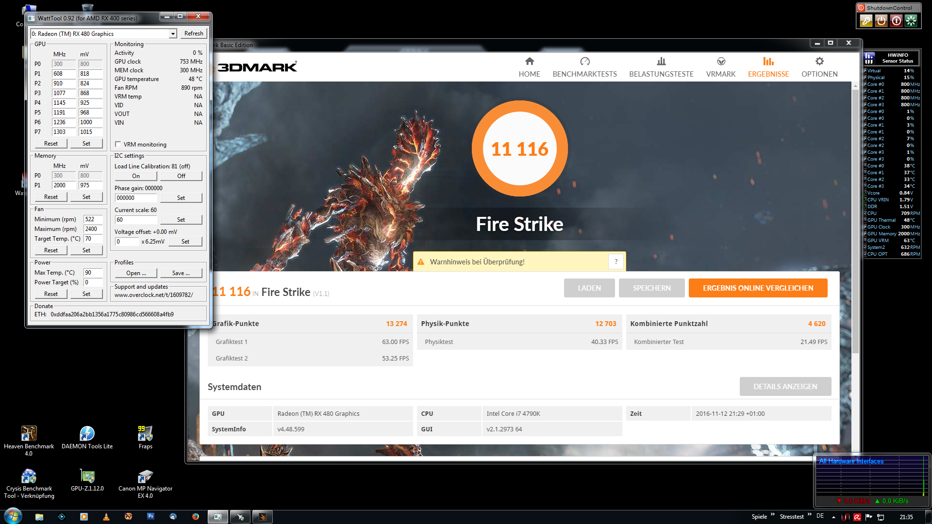

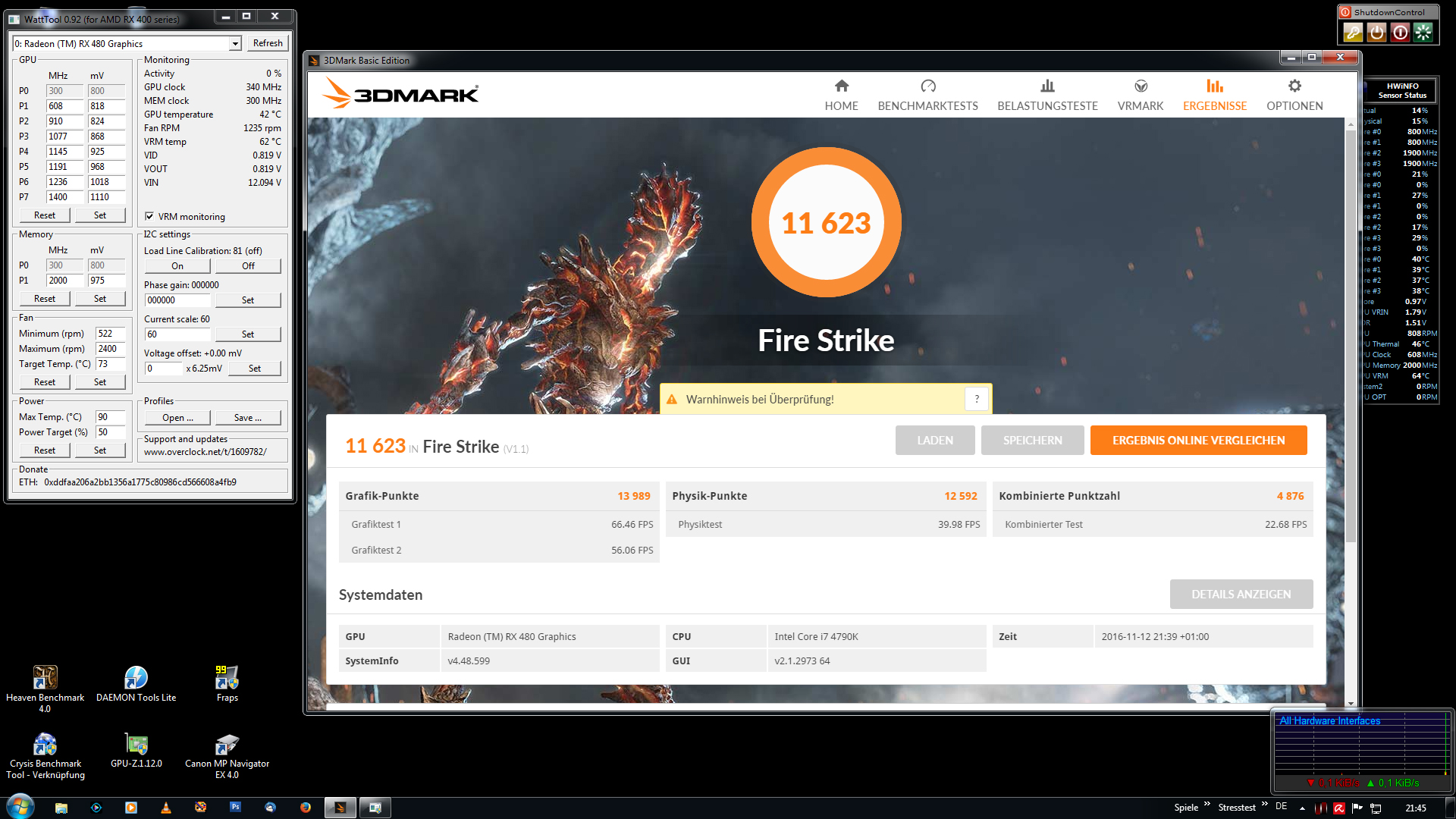

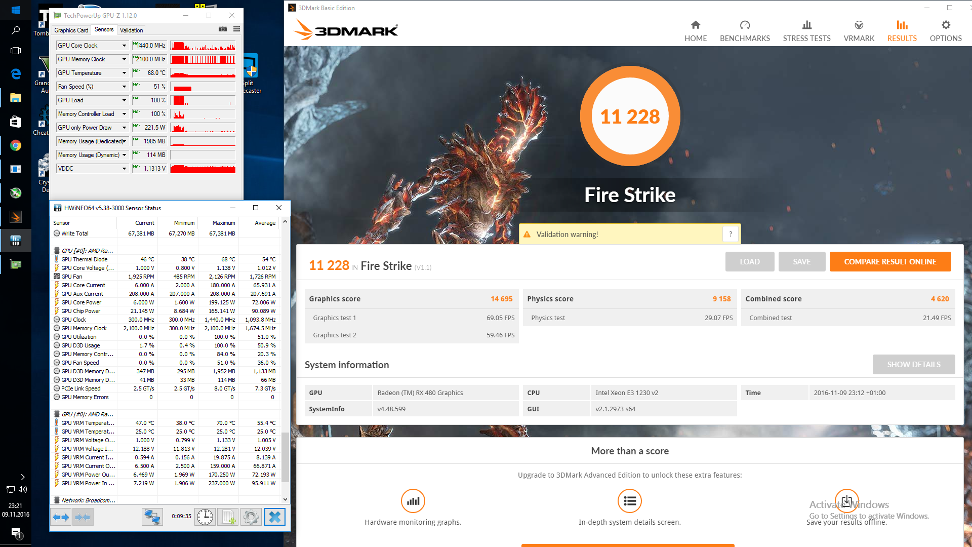

aivazi schrieb:Wie man Anhand des Graphics score in den Screenshots erkennen kann, hat man mit dem Referenztakt 12903 Punkte gegen 1440/2100 MHz mit 14695 Punkte einer Differenz von 1792 Punkten resultiert in einer Mehrleistung von ~14 % der Verbrauch ist in diesem Thread irrelevant xDD
Ergo werden die 14 % Takt ziemlich identisch in Leistung umgesetzt. Ich teste mal Witcher 3 wie es die Frames Beeinflusst.
@ Swansong : Da muss ich mich aber selber Zitieren
Ich habe zB. eine etwas höhere Leistungsdifferenz erzielen können, da Referenztakt und ewas mehr OC möglich waren.
Ich Empfinde 14% mehr Leistung nur durch Takt und Speicher schon nicht schlecht ^^
Damit kommt man rein Leistungstechnisch schon fast in die Region der Nano

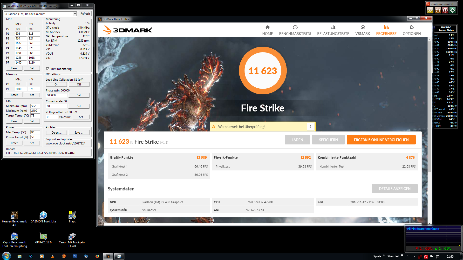

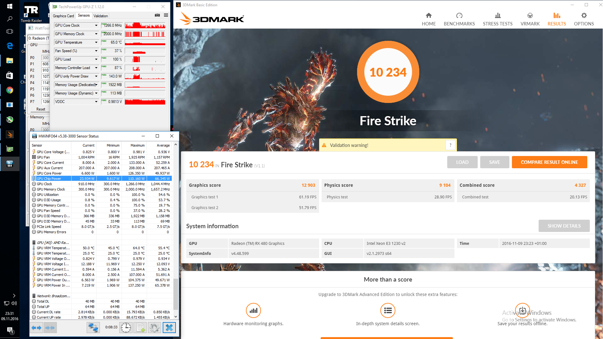

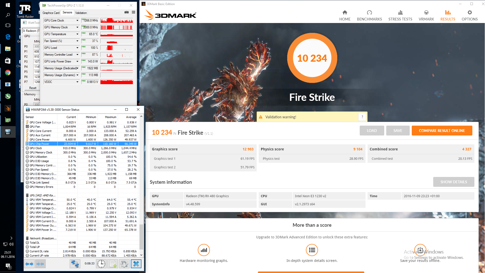

swansong schrieb:Das kann ich sogar belegen:
Zwei Tests - 1x 1303MHz und 1x 1400MHz
Macht gerade einmal um die 5% in den Grafiktests. Von daher lohnt es sich garnicht, zumal die Lautstärke merklich steigt (hatte die Tests mit meiner Standardbelüftung gemacht, die Lüfterdrehzahl stieg von 23% auf 34%!)
Ich habe mit 1400/2100 + 1625er Timings einfach mal 1000 Grafikpunkte mehr.
