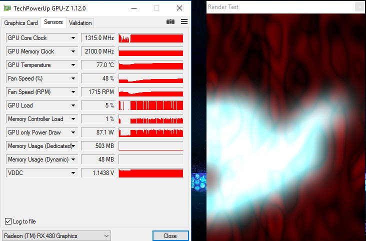

Da stimmt was nicht! Meine bleibt unter 80°C bei max. 1000 rpm.

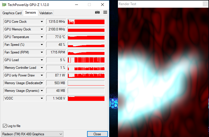

Poste mal nen Screen von GPU-Z (Sensoren) unter Last.

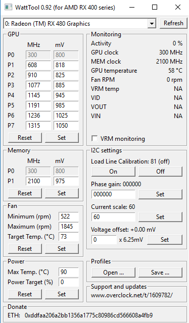

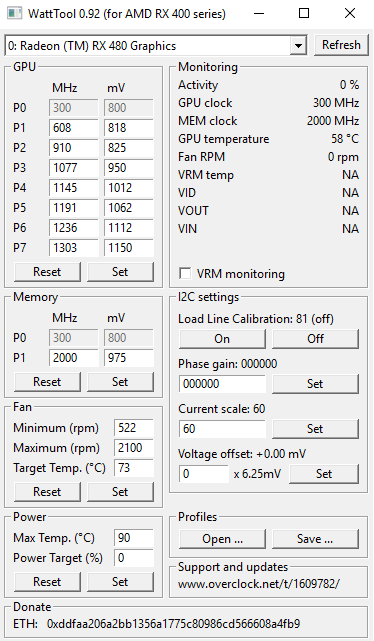

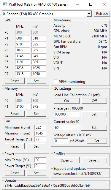

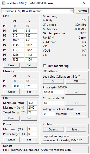

so habe noch mal ein bisschen rumprobiert
mit den 2. einstellungen bleibe ich unter 80 grad
Ist ja auch klar, da hast du wahrscheinlich bis zu 100mV weniger anliegen ;)
ja aber wenn ich die werte im Fire strike vergleichen ist mir das so lieber nehmen sicht nicht viel.. von daher lieber bisschen weniger mv dafür kühlere/leisere karte.
Den unterschied der leistung (knapp 200 punkte) nehme ich so eh nicht war ;)
Die Karte ist nicht langsamer wenn weniger Spannung anliegt. Im Gegenteil, die Referenzkarte kann sogar etwas schneller sein, weil dadurch Stromverbrauch und Temperatur sinken und deswegen der Takt höher ist.
Bei einer Custom aber egal, die laufen sowieso in kein Target.
Kurz gesagt: Warum ist deine Karte mit weniger Spannung langsamer?
