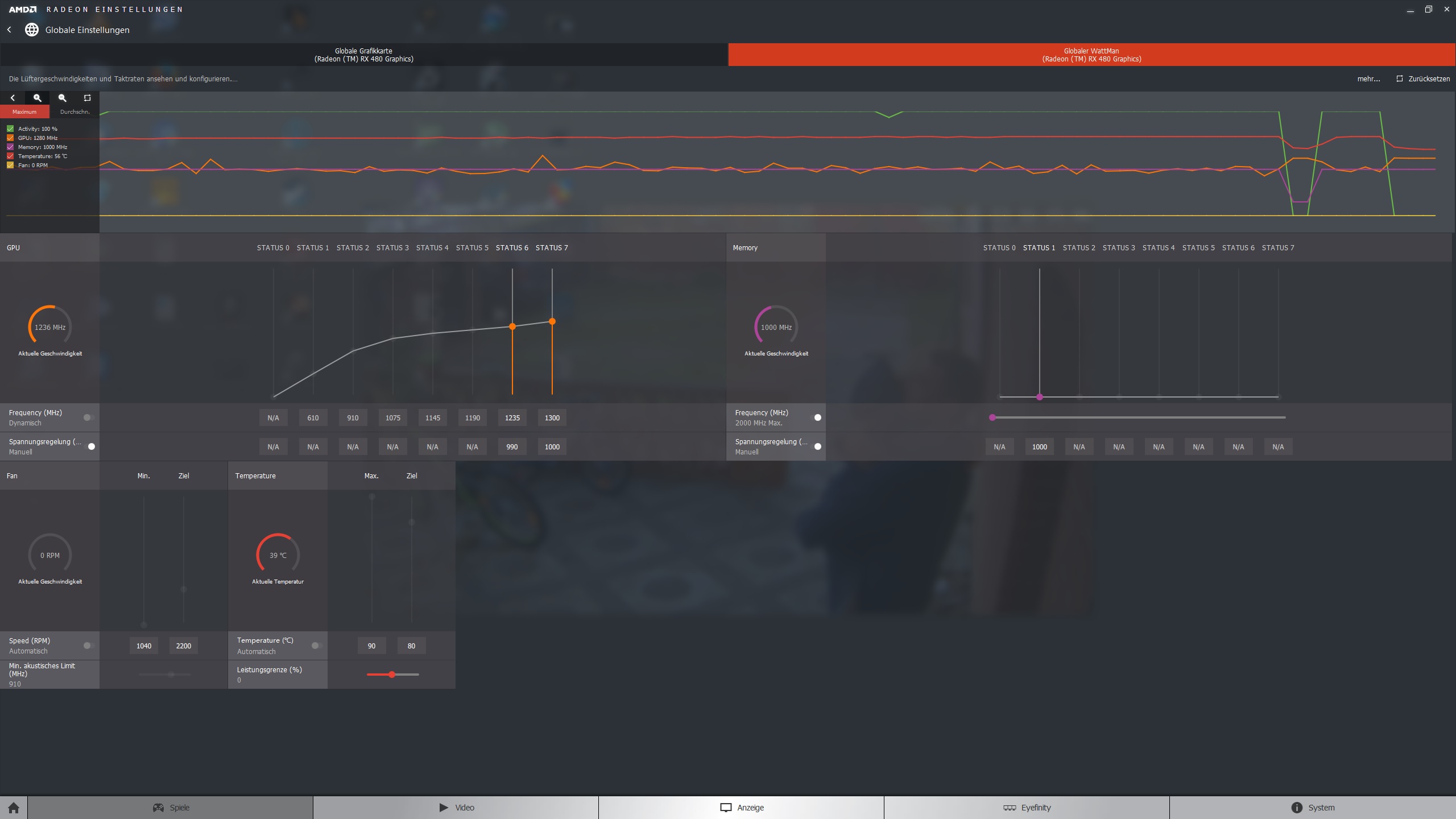

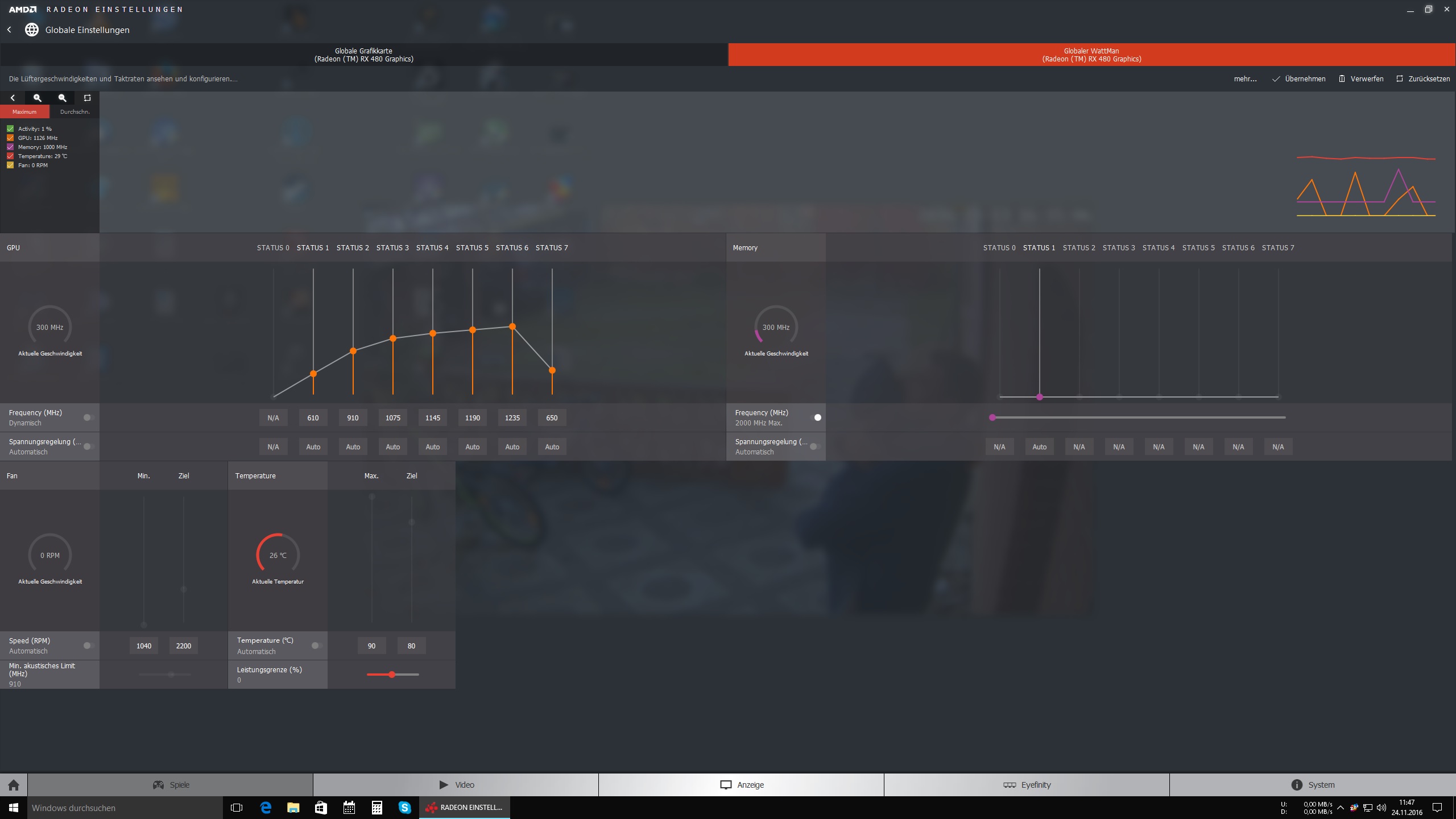

Noch ne Frage, nachdem ich gestern den Treiber per DDu deinstalliert habe, und den neuen installiert habe, habe ich das Problem, dass er nach jedem Neustart die max. Frequenz(Status 7 im Wattman) auf 650 Mhz setzt, muss dann nach jedem Neustart den Status 7 auf meine 1300 Mhz setzen.
Was kann da falsch gelaufen sein?

noch was interessantes.. wenn ich das powerlimit voll aufziehe(50%), dann habe ich nach dem zocken gute 70° GPU Temperatur...und das mit Wasserkühlung! Normalerweise liegt die Temperatur etwas vor 50°..vielleicht so 46° beim zocken. Sind das falsche Anzeigen oder stimmt hier irgendwas nicht?
Edit 2:
Habe mal ein Bild angehängt, so sieht mein Wattman direkt und unverändert nach der Neuinstallation des Treibers aus.

Hm, das sieht aber seltsam aus. Welche Treiberversion hast du denn jetzt drauf und mit welcher lief es zuletzt problemlos?
die Probleme gingen mit der 16.11.4 los, der neuesten.

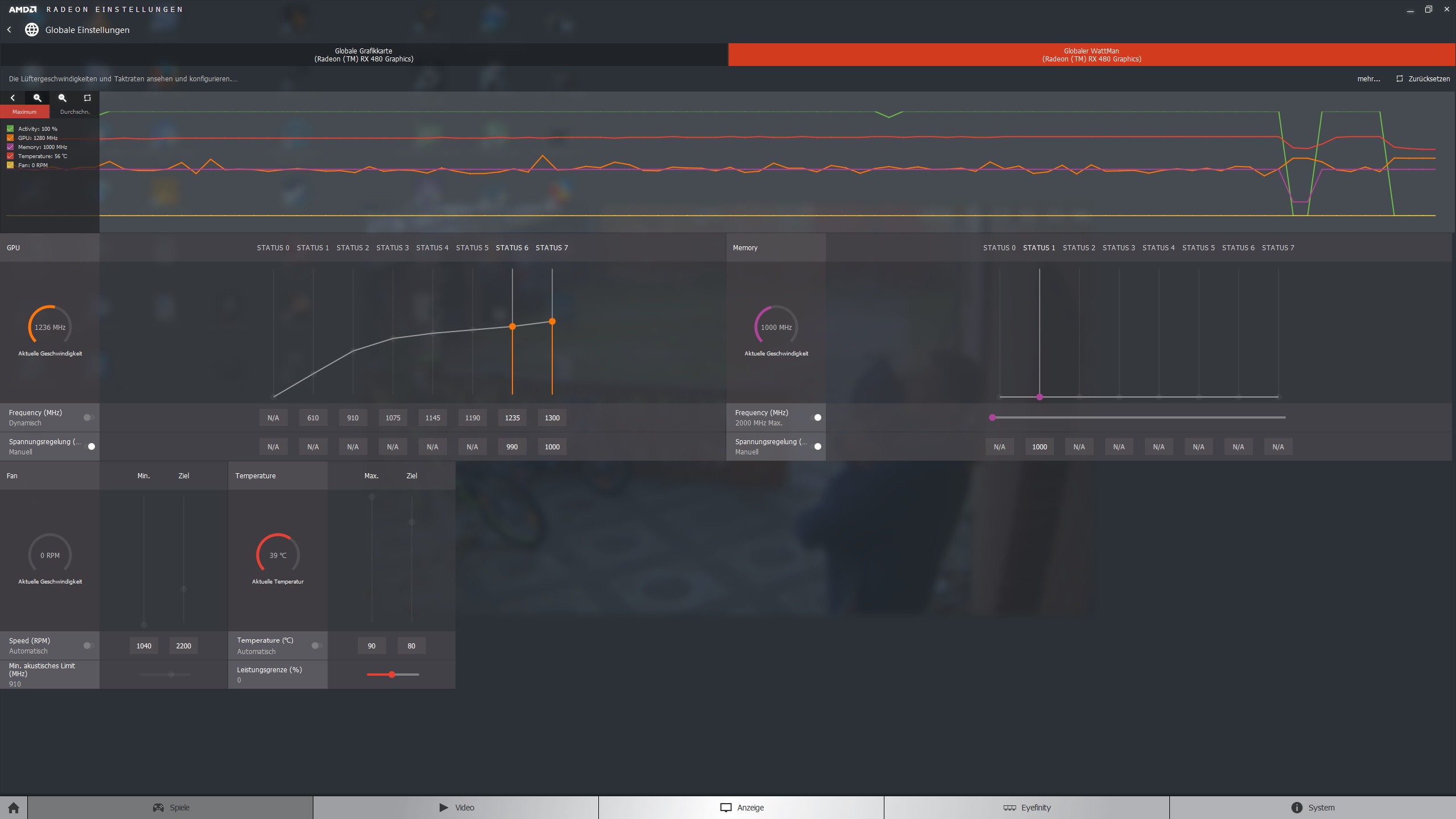

Nun habe ich wieder die 16.11.2 drauf, allerdings das selbe Problem. Hatte beim zocken eben auch schon wieder fast 60° auf der GPU. Habe nichts dran verändert ausser den Treiber...seltsam das alles.
Beim WOT zocken kocht mir das Ding fast über.
Habe nochmal zwei Screens angehängt, einer @ Idle und einer nach einer Runde WOT.

Mit DDU alle Reste entfernt?
Ich finde die Temperatur jetzt nicht so dramatisch. Wie hoch ging die denn vorher?

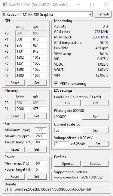

So nachdem die erste Red Devil keinen Bios Schalter hatte, ist die zweite nun leider extrem enttäuschend. Ich teste gerade wie viel mV ich bei 1300mhz benötige. Die guten Chips machen da ja ca. 1000-1030 mv im Crysis Benchmark, oder? Ich habe bei 1060mv leider schon sehr schnell einen Absturz :-/
Was ich auch nicht verstehe, warum bei GPU-Z bei VDDC bis zu 1.0938 steht, obwohl ich im WattTool 1070 gesetzt habe. Offset ist natürlich auf 0. Alles während des Crysis Benchmarkes. HwInfo zeigt mit auch 1.113V an bei den geposteten Einstellungen im WattTool. Woran liegt das?
Edit: Auf bei Default Werten "stockt" Witcher 3 regelmäßig alle 2-3 Sekunden, als wenn er ein ganzes Bild vergisst. Außerdem gehen die Lüfter bei geöffnetem Case nach nur 3 Minuten auf über 2400RPM. Und Spulenfiepen hat das Dingen auch eben noch gehabt. Ich hab die eher keine Lust mehr und werde sie einfach Widerrufen. Ist zwar schade, da ich sie für 250€ bekommen hatte, aber ich wollte eine Silent Karte und die ist nun lauter als meine alte 7950 Boost. Die erste Red Devil war allerdings bei weitem nicht so laut. Ist das echt so krass vom Chip abhängig?

Mein Chip braucht auch 1,07V für 1300 MHz.
Schlecht aufgetragene Wärmeleitpaste oder ein nicht richtig montierter Kühler bewirken auch höhere Temperaturen bzw. Drehzahlen.
Alternativ könnest du auch mal die MSI probieren.
Bei max Belastung ging sie bis kurz vor 50°, vielleicht so 47°.
Aber alles ok! Es lag am Afterburner! Habe diesen deinstalliert und siehe da...alles ist wieder gut!
Verstehe nur nicht, wie der Afterburner einfluß auf die Chiptemperatur haben kann...
Naja, egal, alles wieder gut. ;-)
Achim_Anders schrieb:
So nachdem die erste Red Devil keinen Bios Schalter hatte, ist die zweite nun leider extrem enttäuschend. ...
Das stocken kommt davon wenn man die Vrm und Spannungswerte auslesen lässt. Im Watttool. Einfach ausschalten.
Die Chips sind krass unterschiedlich aktuell.... Lotterie . Vermutlich durch die neuen Revisionen teilweise.
Evtl hat der irgendwie in die Spannungsregelung eingegriffen.
@Achim_Anders
Meine Karte läuft mit unter 1V bei 1300MHz. Aber ich hatte wohl echt Glück.
Generell finde ich aber, dass die MSI von der Lautstärke her auch bei höheren Drehzahlen angenehm leise bleibt. Ein Versuch wäre es wert, selbst wenn der Chip durchschnittlich ist.
Ach, das mit dem Stocken teste ich nun nochmal! (Das hat funktioniert, vielen Dank.)
Wieso liegen denn bei eingestellten 1070mV , wie oben zu sehen, trotzdem 1100 an in den Auslesewerten von HWinfo und GPU-Z an?
Nachdem ich gerade nochmal auf Default Settings war und nun wieder zurück zu den 1300@1070 in Crysis lagen maximal 1.0500V an. Also quasi 0.02 zu weniger als Eingestellt. Dabei ist er aber auch direkt im 2. Loop abgestürzt. Und nach diesem Absturz geht die Spannung auch wieder hoch, egal was eingestellt ist... D.h. er resettet sich da und man muss neu starten, damit die neuen Settings übernommen werden.
Was mich halt wirklich stört, ist dass ich die Karte bei 1300mhz nicht Silent betreiben werden kann...
