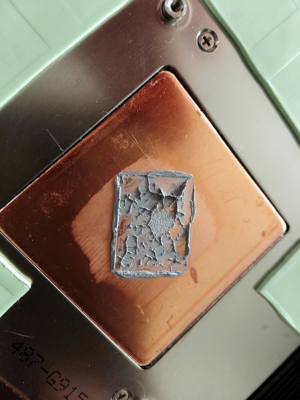

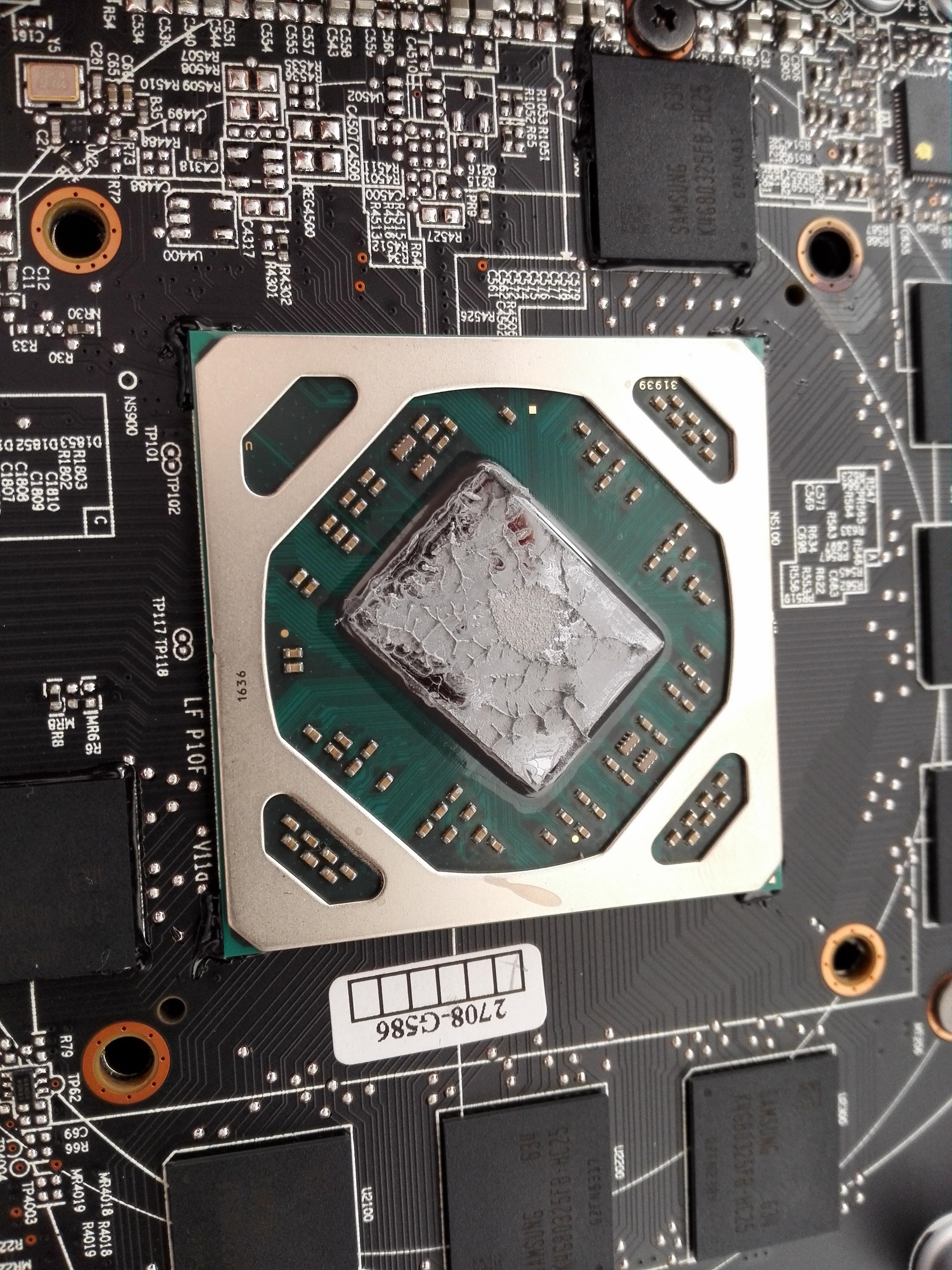

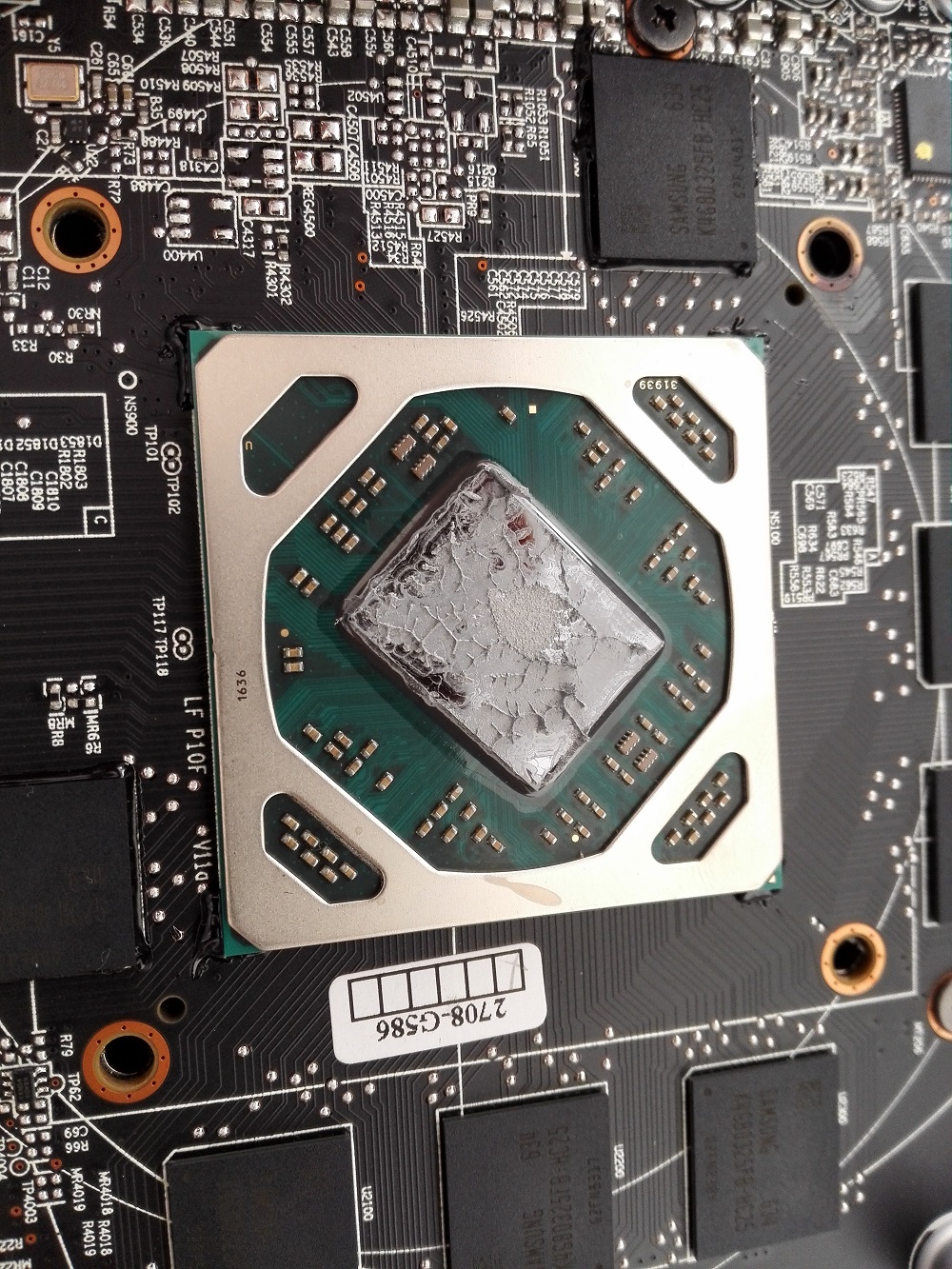

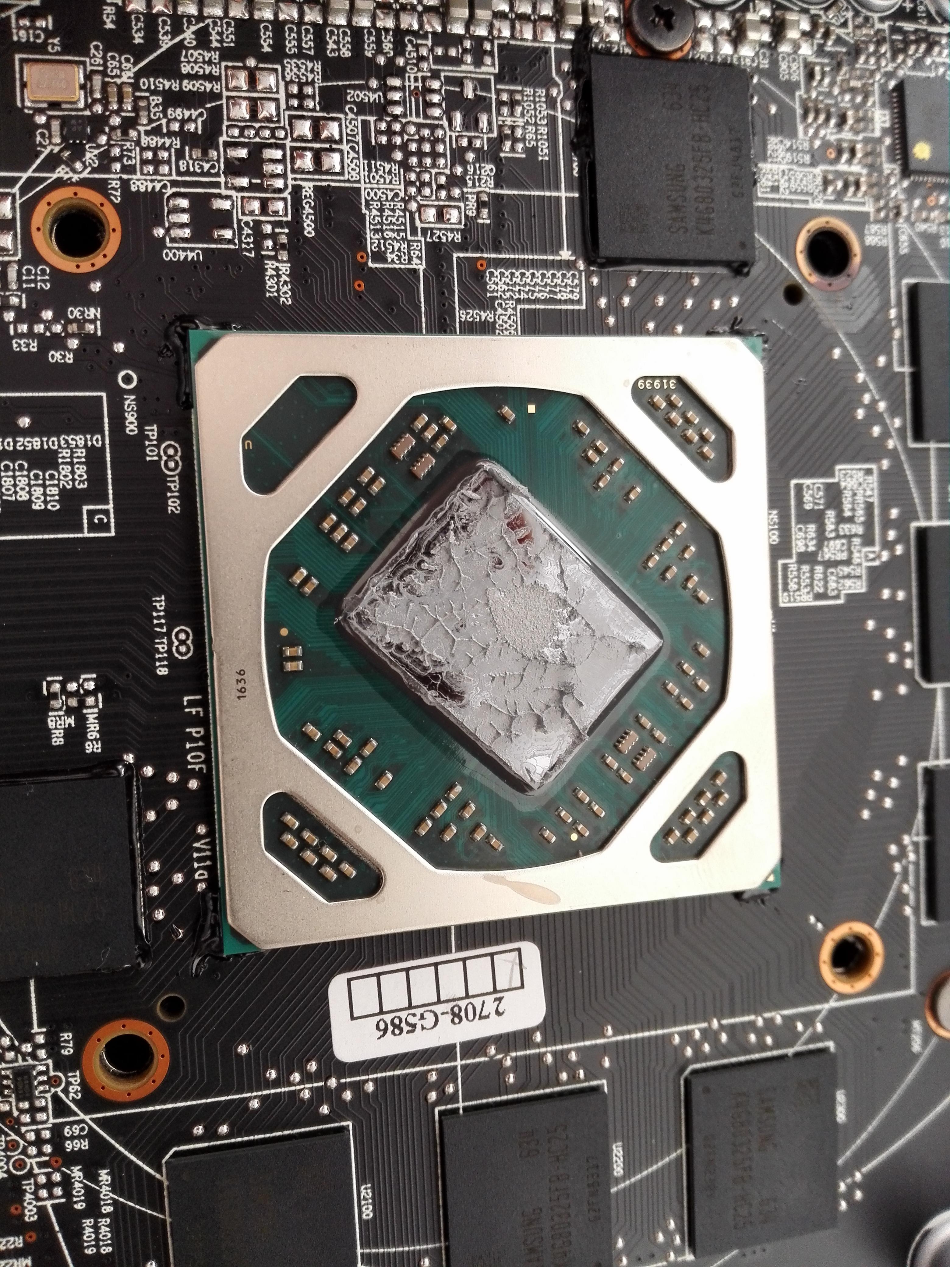

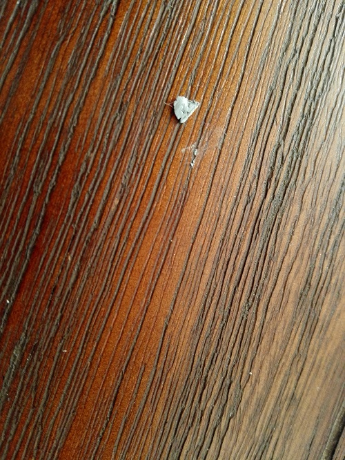

Hab jetzt mal die Wärmeleitpaste getauscht und zwischen Backplate und PCB auf die GPU Wärmeleitpads angebracht.
Wärmeleitpad hatte ich noch daheim werde aber noch die von EXTREM empfohlenen kaufen.
Die Backplate wird jetzt gefühlt wärmer und die Lüfter drehen langsamer
Anbei mal Bilder der original Wärmeleitpaste:
Aufgetragene Menge sah nicht so verkehrt aus. Vll ein bischen zuwenig.
Mit freundlichen Grüßen
Marc
Ja war tatsächlich ziemlich trocken. Bisher bin ich echt zufrieden. Spart so ca 300-400 Umdrehungen. Danke nochmal für deinen Tip!
Mfg
Marc

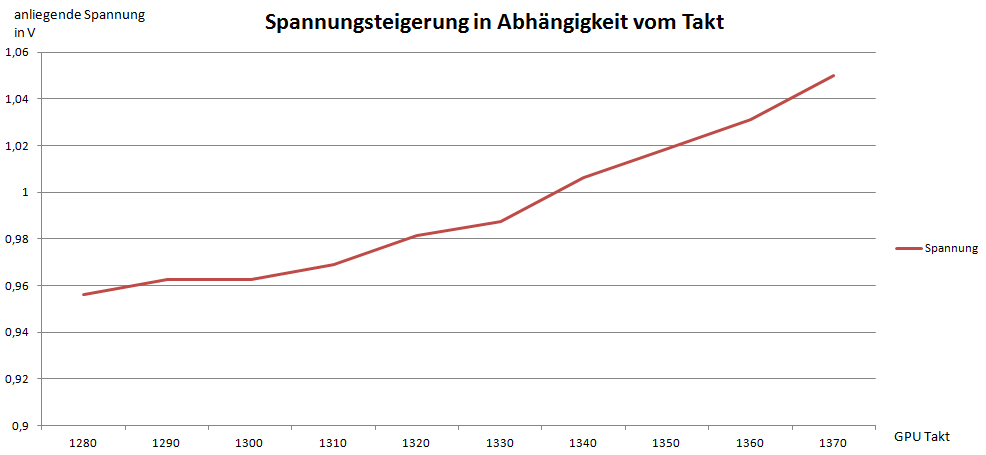

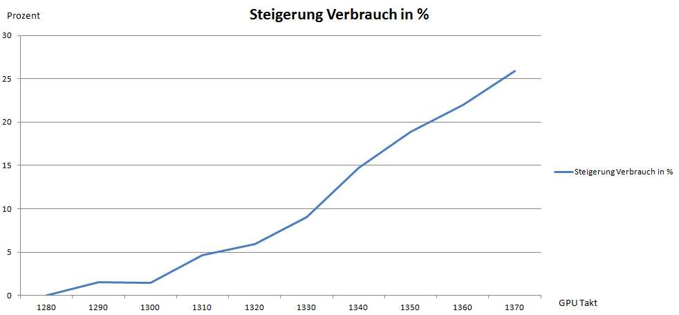

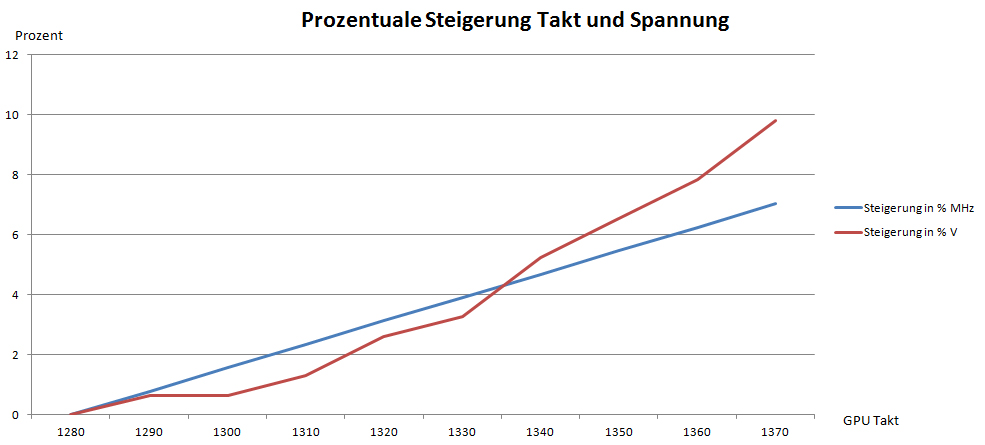

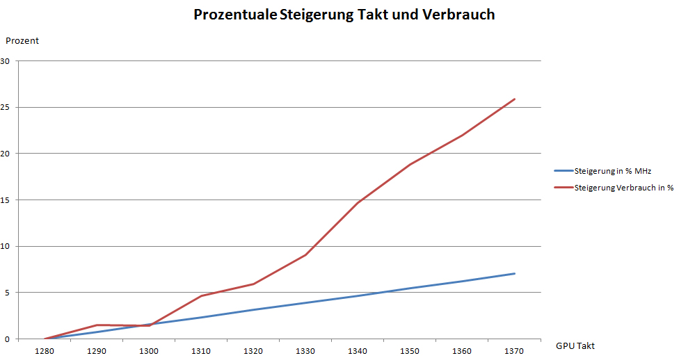

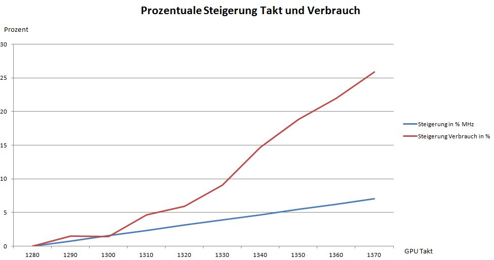

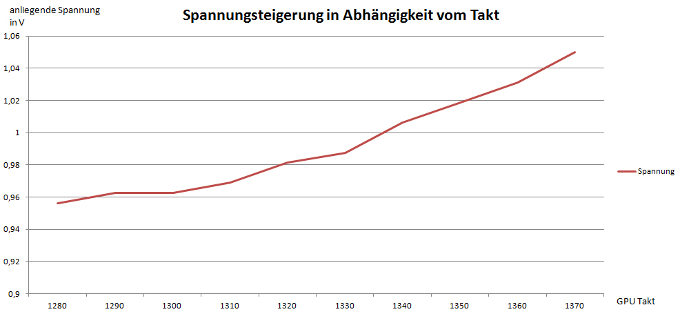

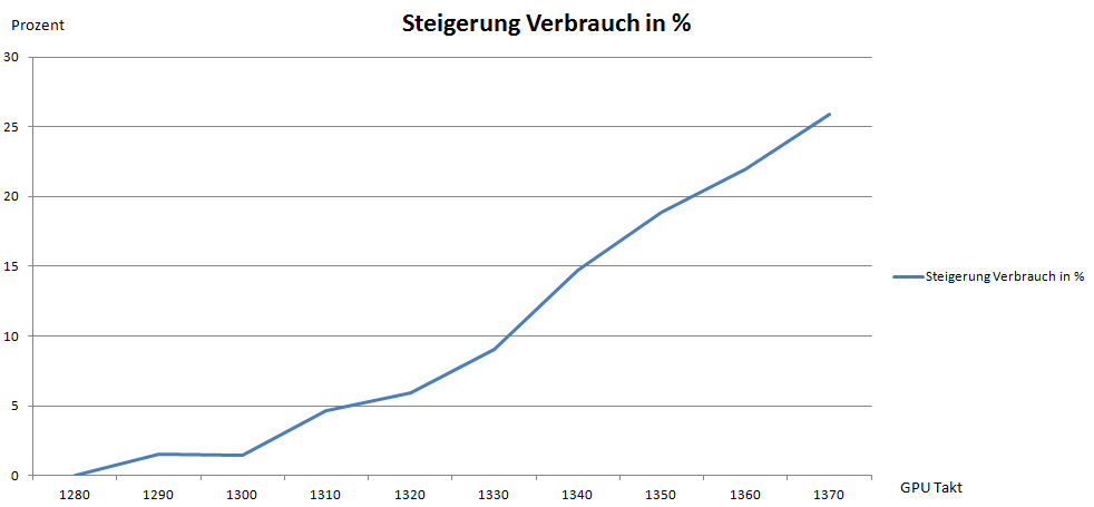

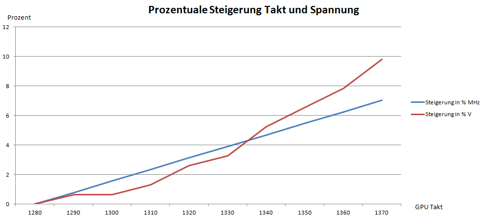

Ich habe mal getestet, wo eigentlich der Sweetspot meiner Karte liegt. Der Chip scheint ja ganz gut zu sein und dennoch, liegt der Sweetspot recht weit unten, wie in den Diagrammen zu sehen ist.
Getestet habe ich mit Firestrike. Die Einstellungen mussten durch die Grafiktests ohne Absturz. Da das sicher keine spielstabilen Settings sind, liegt der Sweetspot evtl. sogar noch tiefer.
Betrachtet man die Spannungssteigerung zum Takt, liegt der Sweetspot zwischen 1330MHz und 1340 MHz. Nimmt man den Verbrauch unter die Lupe ist alles jenseit der 1300MHz ineffizient.
Von daher ist die MSI von Haus aus durchaus auf Effizienz eingestellt (jedenfalls bei dem bei mir verbauten Chip). 1330MHz wie bei der Red Devil könnte man aber ruhigen Gewissens auch noch ganz gut betreiben.
Bei 1330-1340 knapp 1V sind halt schon nice im Vergleich zu meinen 1.05v aber leise bleiben die Karten ja zum Glück in dem Bereich alle.
Wchon, aber wie gesagt, dass sind keine Settings die wirklich spielstabil sind. Ich betreibe die Karte mit Standardtakt und knapp 1V. Da hatte ich noch keinen einzigen Absturz in doch recht viel Spielstunden.
Und ich denke nach wie vor, dass OC bei der RX480 keinen Unterschied zwischen spielbar und nicht spielbar macht. Aber ich fand es eben interessant mal den Sweetspot auszuloten.
