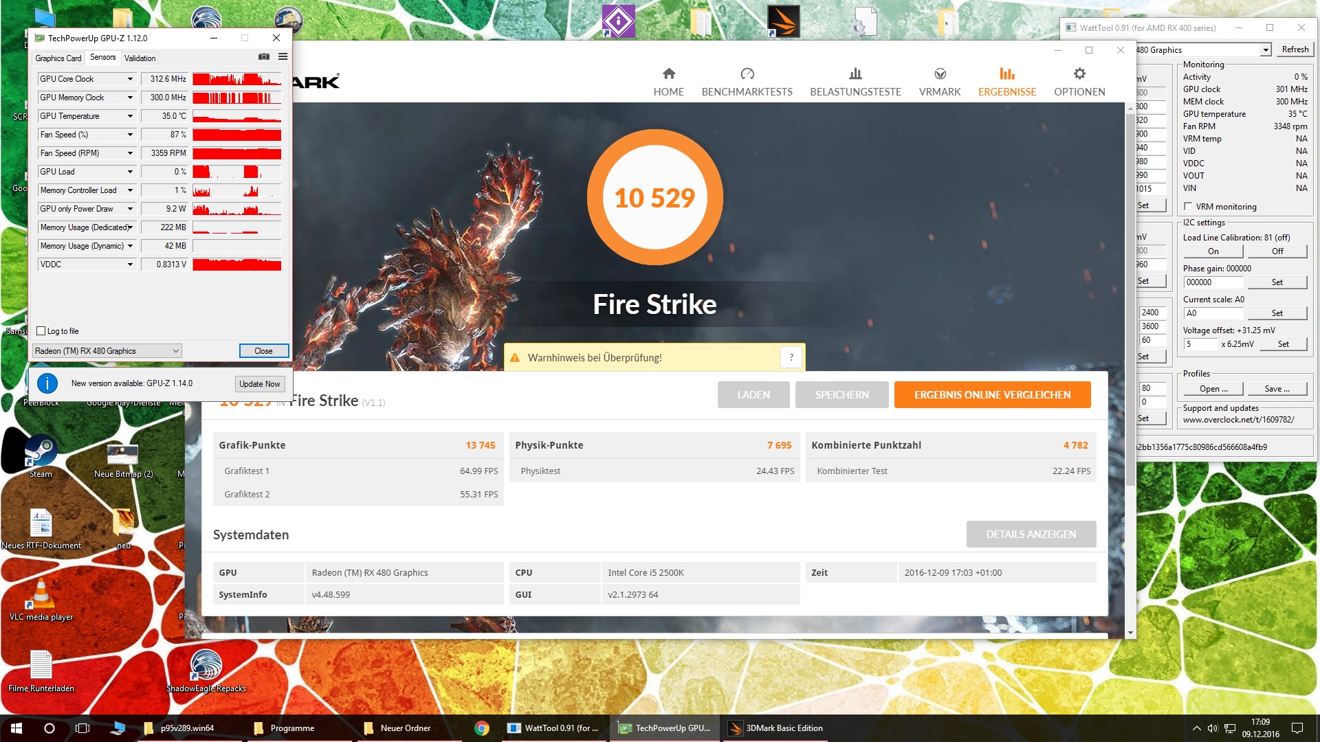

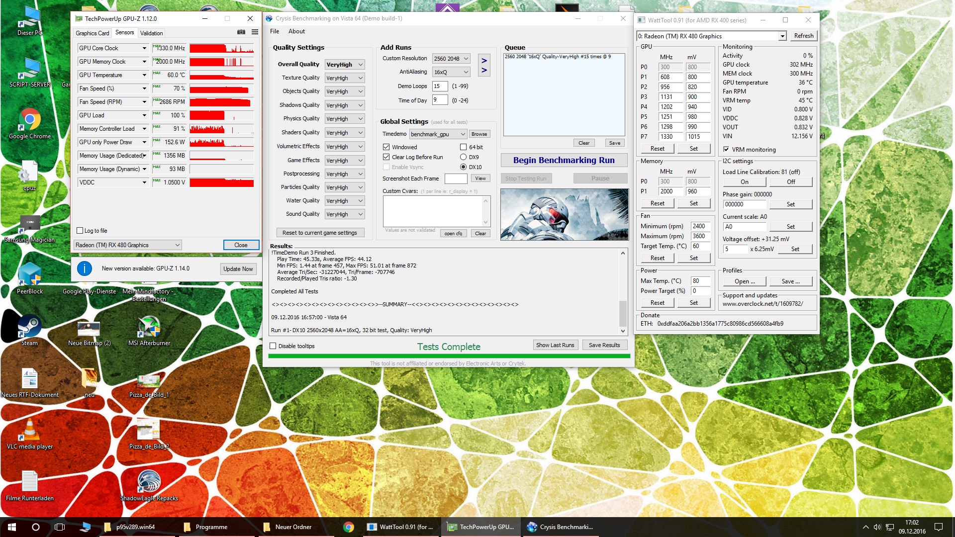

Hab mir jetzt als Ersatz für meine HD 6950 die PowerColor Radeon RX 480 Red Devil mit 8GB gekauft.

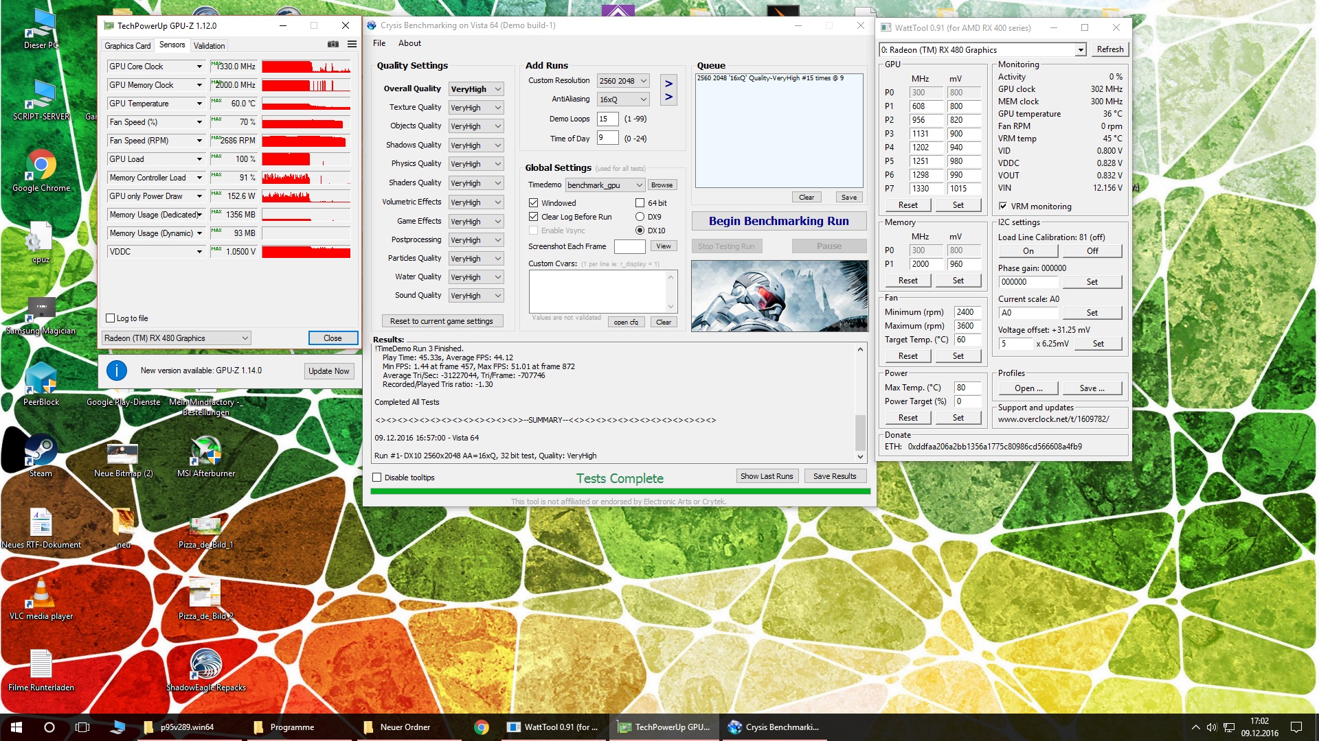

Hab Sie nun via WattTool untervoltet, ich wollte mal fragen ob das so passt und wie ich die unteren Werte einstellen soll.
Die Werte: GPU P7 1330/1015 Volt, VRam 2000/960Volt
Unter 3DMark Fire Strike: 13 745 Punkte. Crysis Benchmark alles Auf Ultra und höchte Auflösung mit DX10 etwa 44 FPS.
Wie soll ich nun P2-P6 von den Werten einstellen bzw. passt das allgemein bisher mit den Einstellungen ?
Wenn du hast unbedingt noch Witcher 3 testen. Das hat meine vermeintlich stabilen Werte nochmals geändert. Musste von 1.08 auf 1.09 erhöhen. Wenn das stabil läuft hast eine echt gute Karte erwischt.
Warum laufen deine Lüfter auf über 3000 Umdrehungen? Müßten bei der Spannung eigentlich bedeutende langsamer laufen.
Edit: Temperatur target auf 60 Grad warum?
Mit freundlichen Grüßen
Marc
Hab das Spiel, aber bisher noch nicht installiert/gespielt. Ich werde es testen, danke für den Tipp. Der PC steht in einem anderen Raum, hab die Lüfter auf 2400-3600 Umdrehungen bei 60 Grad Target Temperatur eingestellt damit sie immer schön kühl bleibt.(Lautstärke is mir Wurst) Will sie die nächsten paar Jahre behalten.
Wie stelle ich die P1-P6 ein ?
Ebenso durch austesten, aber die dürften kaum relevant sein, da beim Spielen eigentlich fast nur P7 aktiv sein soll.
Was du allerdings beachten musst: Deie Karte hat ein Offset von 5x 6,25mV. Bedeutet, dass immer nochmal etwas mehr Spannung anliegt, als deu eingestellt hast. Am besten lässt du GPU-z einmal loggen.
Du könntest alle States undervolten, idem du das Offset senkst ;)
Anhang anzeigen 595634Anhang anzeigen 595635Anhang anzeigen 595636
Wie kommst du auf so viele FPS im Crysis Benchmark? Meine RX 480 läuft mit 1350Mhz/2100Mhz und ich komme auf 35.42 avg FPS. (Treiber 16.12.1)

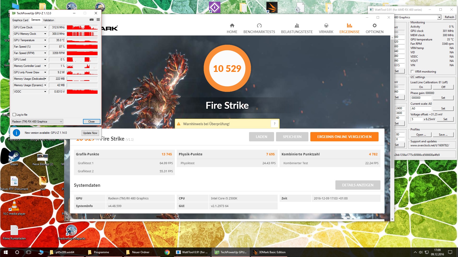

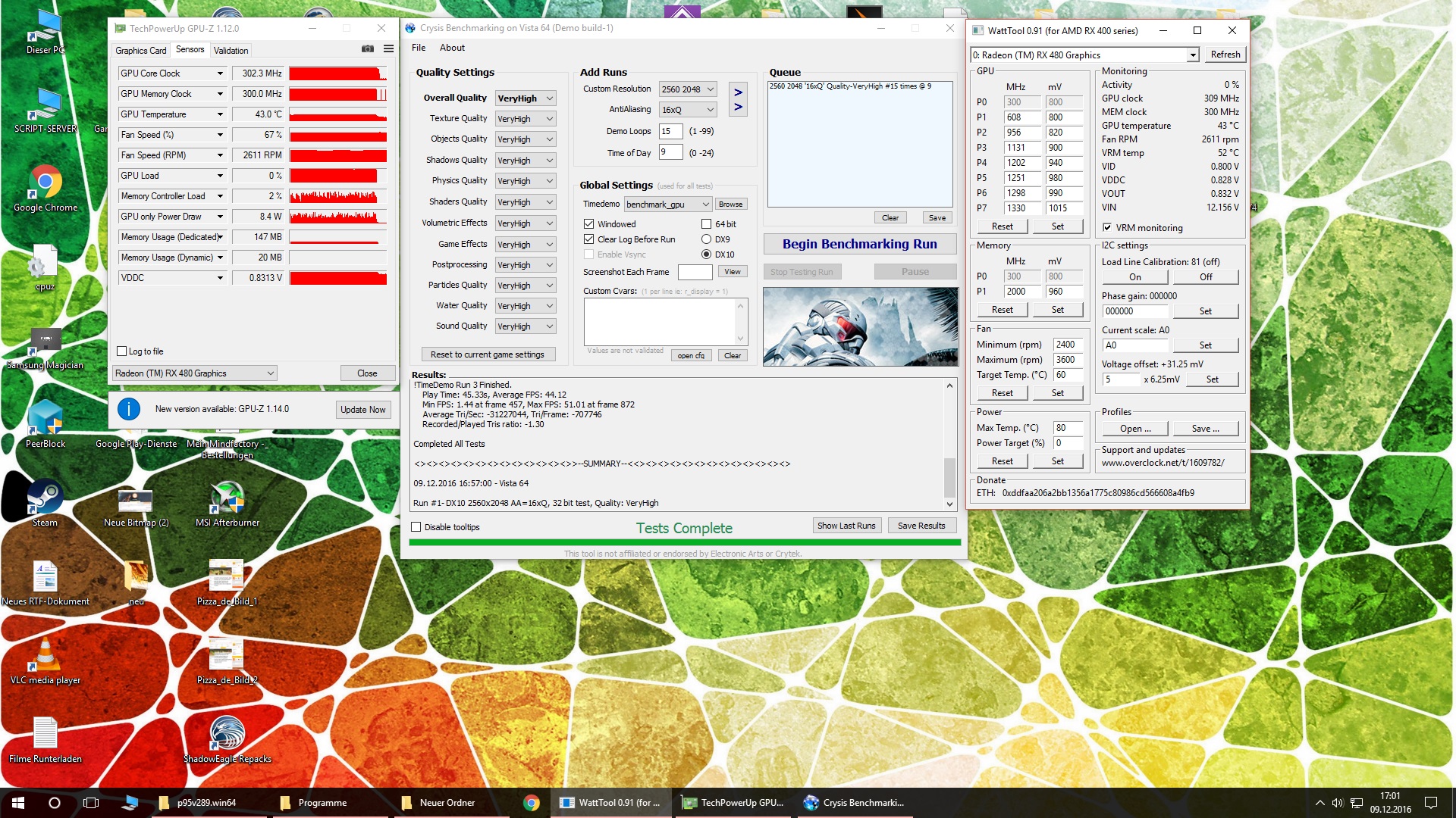

Die Werte erreiche ich auch fast mit meiner RX 470: http://www.3dmark.com/fs/11025547
PS: Du hast noch ein offset eingestellt, das würde ich rausnehmen.
Evtl. macht hier der Fenstermodus und/oder 16xQ AA den Unterschied.
Nach einem Kurztest würde ich sagen es ist der Fenstermodus.
Aber 1) ist der Crysisbench wie hier schon ein paar mal gesagt wurde eh nicht so ganz zuverlässig in neuen Spielen (Witcher 3 und bei mir besonders ROTTR) und 2) sind die Screens nach jeweil 3 Loops, also noch viel weniger aussagekräftig. Ich hatte schon Abstürze in Loop Nr. 16 :D
Also eingestellt war Fullscreen Mode und 16xQ AA. In Firestrike habe ich einen Grafikscore von 14500, was hingegen etwas höher ist.
Ja, ich meinte auch das @mx34 das Crysis Benchmarktool im Fenstermodus hat laufen lassen. Da kommen bei mir auch mehr fps raus.

Achso, hab ich nicht gerafft :D. Dachte immer im Fenstermodus bekommt man etwas weniger fps.

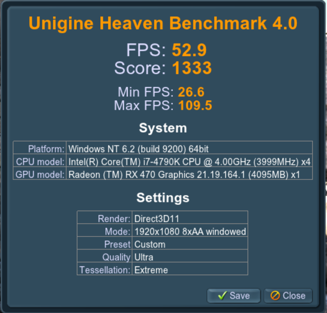

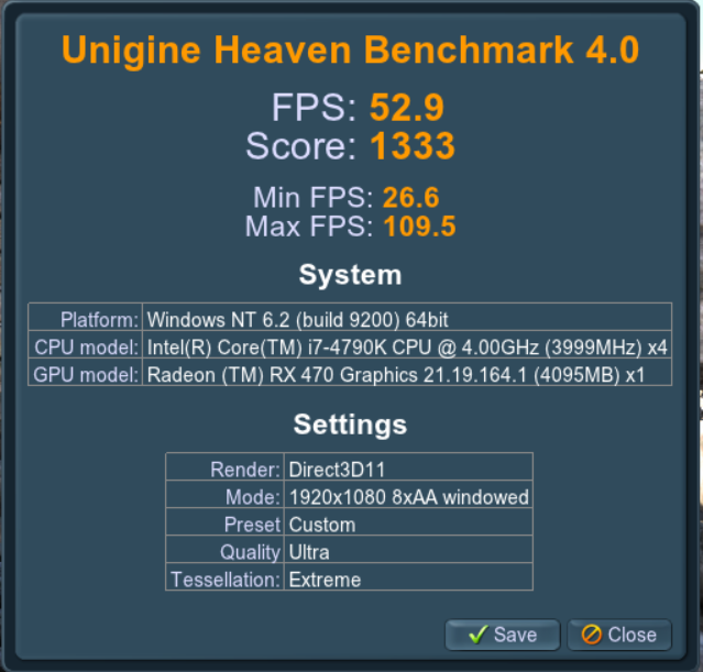

Jo, der erste Post is halt schon was älter. Würde da doch auch eher Heaven als Referenz nehmen. Der is free für jeden und zeitgemäß. Crysis is nun leider auch schon was alt :D
Vielleicht findet sichnhier einer, der das Ubernehmen möchte. Dann könnte man die Mods fragen.
Ich kann in Heaven aber Settings fahren, die in Crysis innerhalb kurzer Zeitzu einem Absturz führen.
Ich finde den Heaven Benchmark auch nicht so besonders aussagekräftig als Stabilitätstest. Dieser scheint die GPU nicht stark genug zu belasten.
Der Crysis Benchmark ist zwar nicht optimal aber dadurch, dass der gratis ist er als Standardstabilitätstest für ein Forum besser geeignet.
Am besten müsste man irgendeine Software finden, die ähnlich fordernd wie ROTTR oder The Witcher ist und für jeden gratis verfügbar ist.
