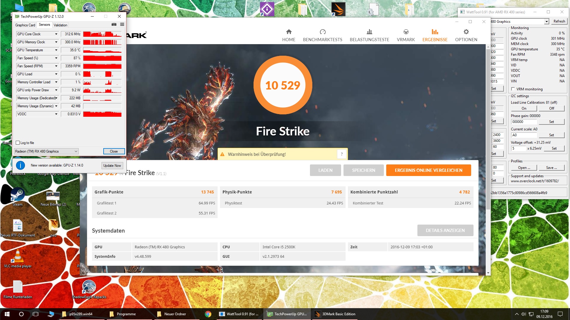

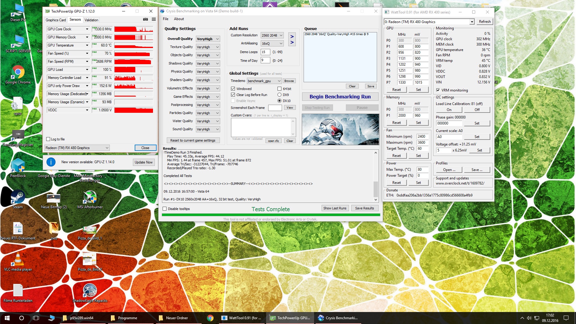

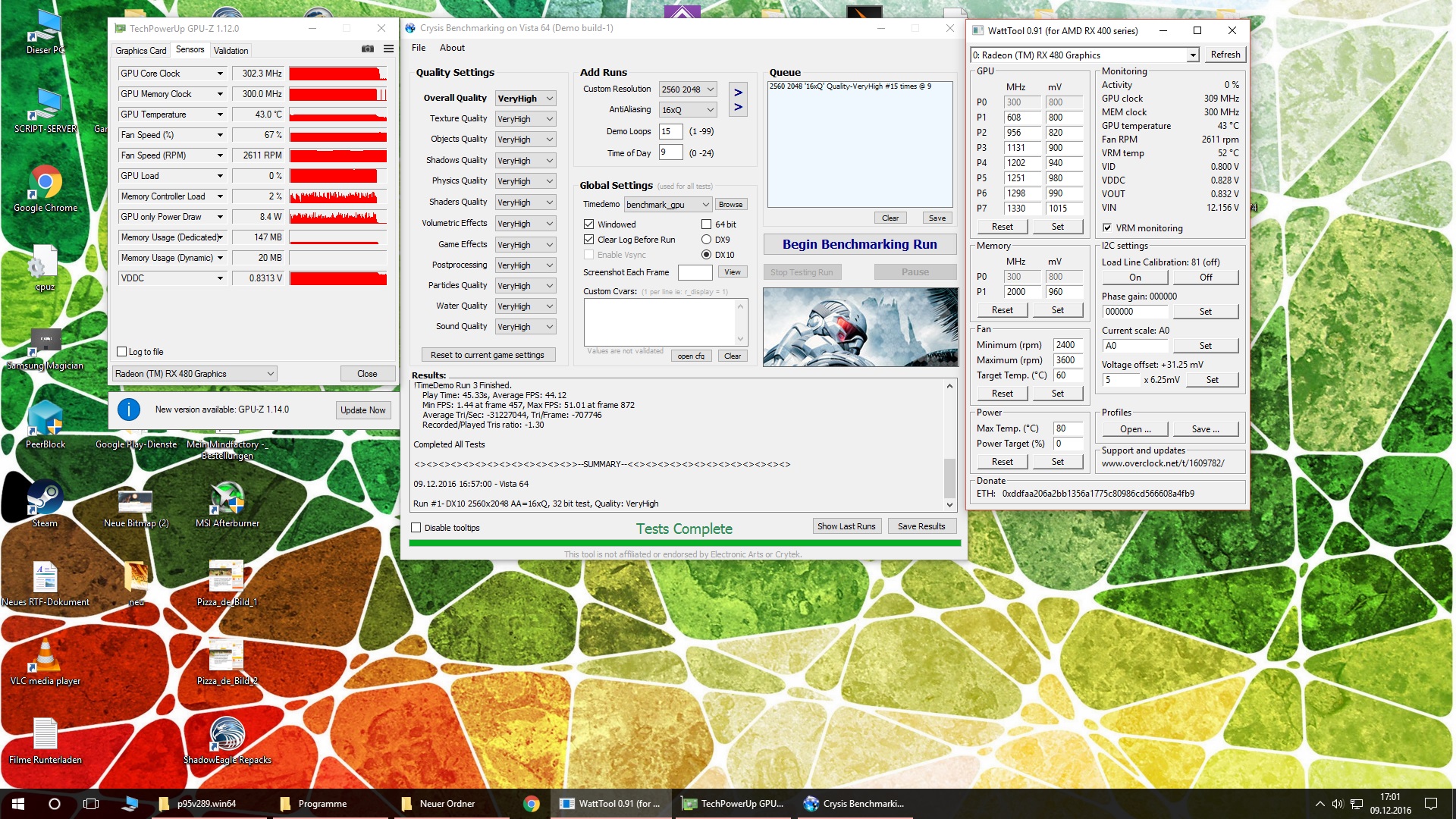

Hab Sie nun via WattTool untervoltet, ich wollte mal fragen ob das so passt und wie ich die unteren Werte einstellen soll.
Die Werte: GPU P7 1330/1015 Volt, VRam 2000/960Volt
Unter 3DMark Fire Strike: 13 745 Punkte. Crysis Benchmark alles Auf Ultra und höchte Auflösung mit DX10 etwa 44 FPS.
Anhang anzeigen 595634Anhang anzeigen 595635Anhang anzeigen 595636
Wie soll ich nun P2-P6 von den Werten einstellen bzw. passt das allgemein bisher mit den Einstellungen ?
