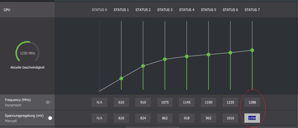

Deine Karte taktet auf 1288Mhz?
Wie hoch sind die Stock Spannungswerte bei dir?
Versuch mal in Wattmann den letzten Werte so einzustellen und dann teste auf Stabilität.
Wenn es stabil ist dann kannst du in 10er oder 5er Schritten runter gehen und die Grenzen austesten.
Wenn es instabil ist gehst du in 10er Schritten hoch.
Xyased schrieb:
@Blood011
Wenn es stabil ist dann kannst du in 10er oder 5er schritten runter gehen und die Grenzen austesten.
Wenn es instabil ist gehst du in 10er schritten hoch.
Unter last ja da taktet se auf 1288Mhz aber nur wenn se es auch brauch.(habs nur unter furmark getestet.)
Standardspannung ist bei mir 1168.
Also NA, 818,824,943,1006,1056,1106,1168
Werde ich mal versuchen mal sehe was raus kommt.^^
Sollte nur de letzte Wert eingestellt sein oder auch die anderen?
Das sind ja ziemlich hoher Standartwerte...
Versuch erstmal:
NA, 818,824,943,1006,1056,1080,1100
wenn Stabil dann:
NA, 818,824,943,1006,1040,1070,1090
u.s.w.^^
Ich kann auch nur raten was zu deiner Karte passen könnte, da musst du dich rantasten.
Ich würde es so einstellen das die Werte immer ansteigend sind.
Also mit NA, 818,824,943,1006,1056,1106,1050 läufts schonmal Stabil und der Takt wird auch dauerhaft gehalten 1288.(zumindest zeigt mir das MSI an)
Zumindest Furmark hats überstanden und ne stunde DayZ grad.
Macht sich schonmal deutlich bemerkbar gerade was die Lautstärke angeht Temps liegen um die 63-70Grad.
Werde das natürlich noch weiter testen auch mit den anderen werten.
Aber generell kann man das denne auf 1050 lasse dann?
Und kann sich um die anderen Werte kümmern bis es abschnallt?
NA, 818,824,943,1006,1030,1040,1050 ist auch noch alles tutti mit Takt fehler gibts bis jetzt auch noch keine.
Wenn 1050 auf Status7 Stabil ist dan kann man das so lassen oder gucken ob es noch tiefer geht^^
