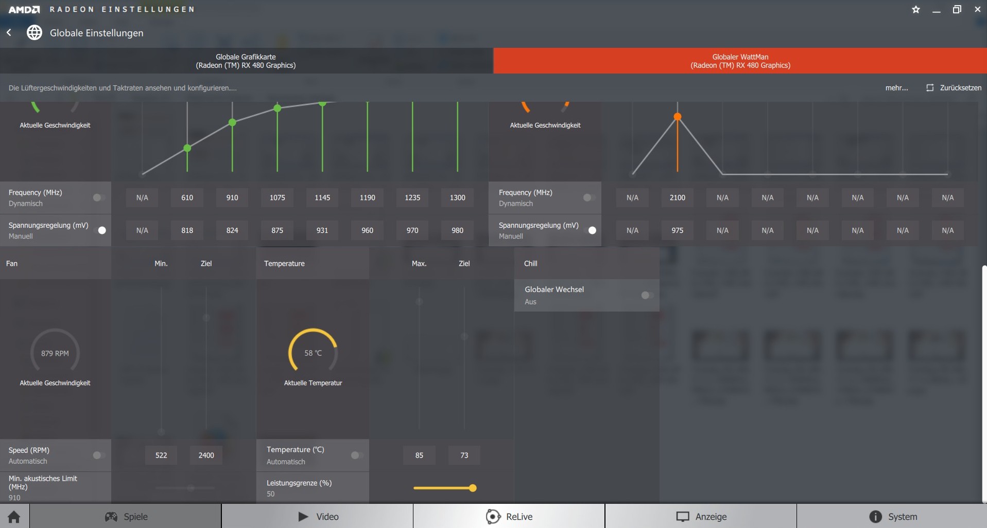

Im Wattman würde ich im letzten State P7 eine GPU-Frequenz einstellen, die du anstrebst, bei der MSI bietet sich irgendwas um die 1300MHz an. Und dann die Spannung schrittweise so weit reduzieren wie möglich, erhälts du Grafikfehler oder Treiberresets usw. die Spannung wieder einige mV hoch stellen. Hast du einen stabilen P7 gefunden, kannst du die States P5 und P6 auf etwa jeweils 10mV unter den P7 stellen. Den Speicher kannst du bei Standardspannung versuchen zu übertackten, solange das stabil bleibt. Bei mir sieht das dann so aus, wobei ich noch das PT angehoben hab und die maximale Temperatur etwas runtergesetzt hab:
Wie weit du mit der Spannung herunter kommst, musst du ausprobieren.
Ich will nicht behaupten, dass das rock-stable auch bei Witcher 3 usw. ist, aber ich spiele mit diesen Einstellungen schon eine ganze Weile, unter anderem das fordernde Star Citizen. Und auch alle Benchmarks laufen ohne Murren durch.
Ich sag ja, ich bin absolut begeistert von meiner Karte und ich scheine wirklich ein sehr gutes Exemplar erwischt zu haben, aber andere in dem Thread hier sind ja nicht weit weg oder erreichen sogar noch höheres OC als ich mit 1420@1150mV. Möglich ist es also schon.
