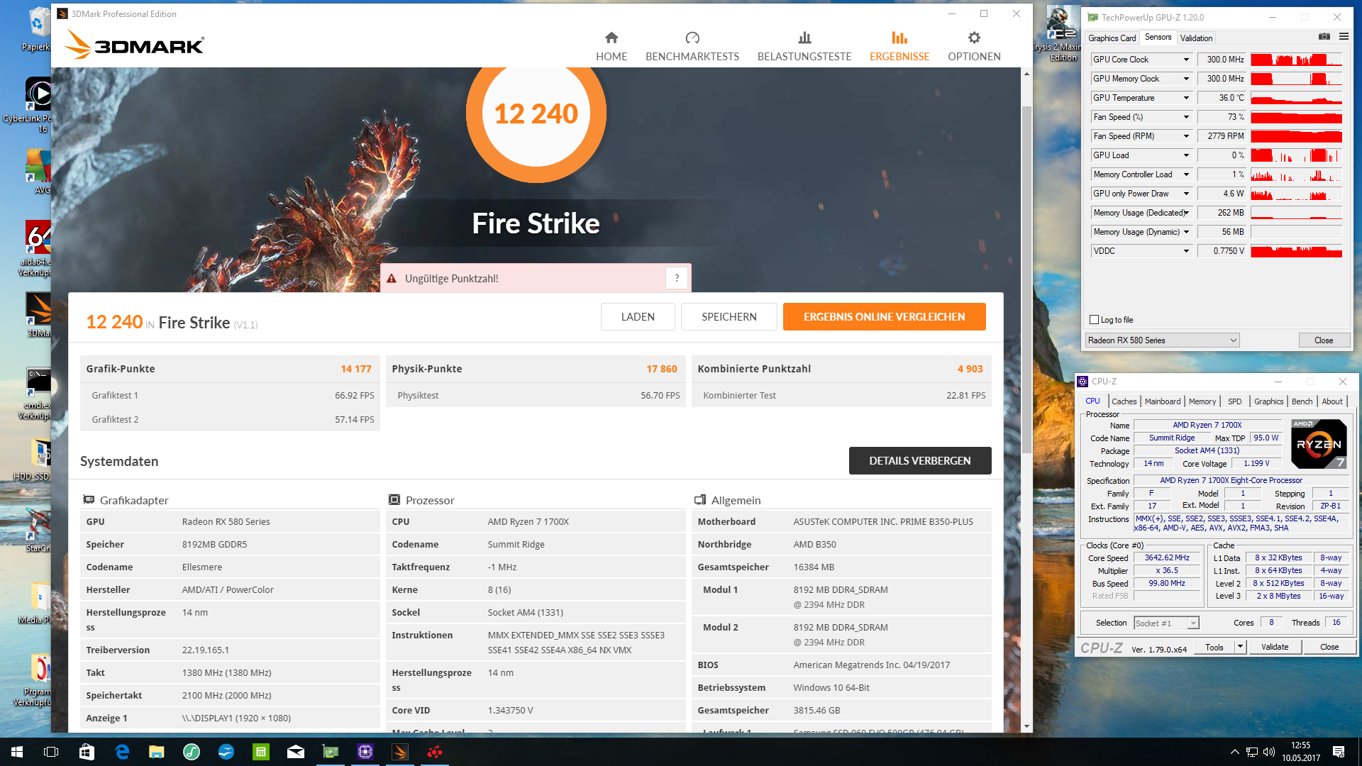

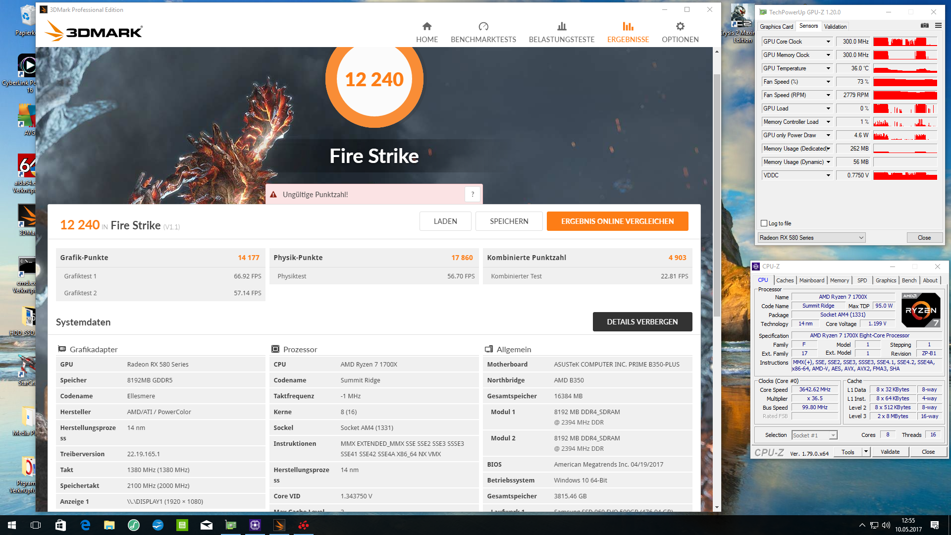

Haste beim Firestrike eigentlich die Gesamtwertung genommen oder den Grafikwert ?
bei 1380@1,14 und 2100@0,98 sind s bei mir 14177 / Grafik - Gesamt : 12240
2017-05-10 (5).png,
je besser die Kühlung der Karte ( und des Gesamtsystems ) desto niedriger können die Voltzahlen sein , so scheint es jedenfalls
PS: meine Ryzen läuft im Energiesparmodus mit 3,65 GHZ @ 1,2 v , falls sich einer wundern sollte , mit dem Ryzen balanced Profil hab ich rund 8-10 Prozent mehr Leistung im kombinierten Bench unter Firestrike als mit dem Höchstleistung Profil

Nein , - du meinst vermutlich wegen der 500 - 600 Punkte Unterschied , das hat mit der CPU und dem Arbeitsspeicher zu tun schätz ich mal ,
zur Zeit läuft die CPU undervoltet auf 3,65@ 1,2v und der Speicher nur auf 2400 - mit einem alten Bios lief der schon auf 2933 leider funktioniert das mit der aktuellen Agesa 1004a nicht mehr , auch kann es
sein das auf der Graka anderer Speicher mit anderen Timings verwendet wurde ( meine Graka ist ne Powercolor Red Devil )
Persönlich tipp ich mal auf den Arbeitsspeicher , der Ryzen profitiert vom schnellen speicher stärker als nen Intel , ich war Vorbesteller , da war das mit der Hynix Speicher Problematik noch unbekannt . Die 2-3 Prozent Mehrleistung sind ungefähr das was man von der Verwendung schnellen Speichers erwarten kann .

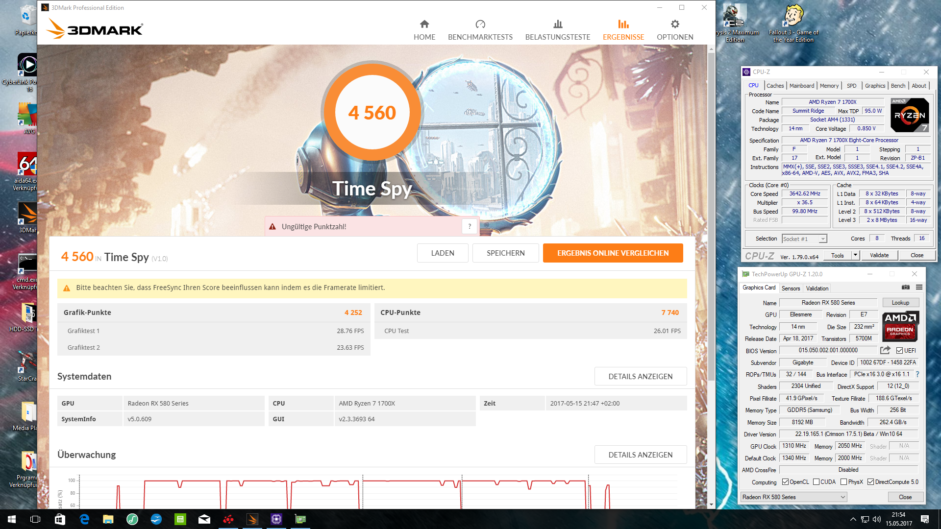

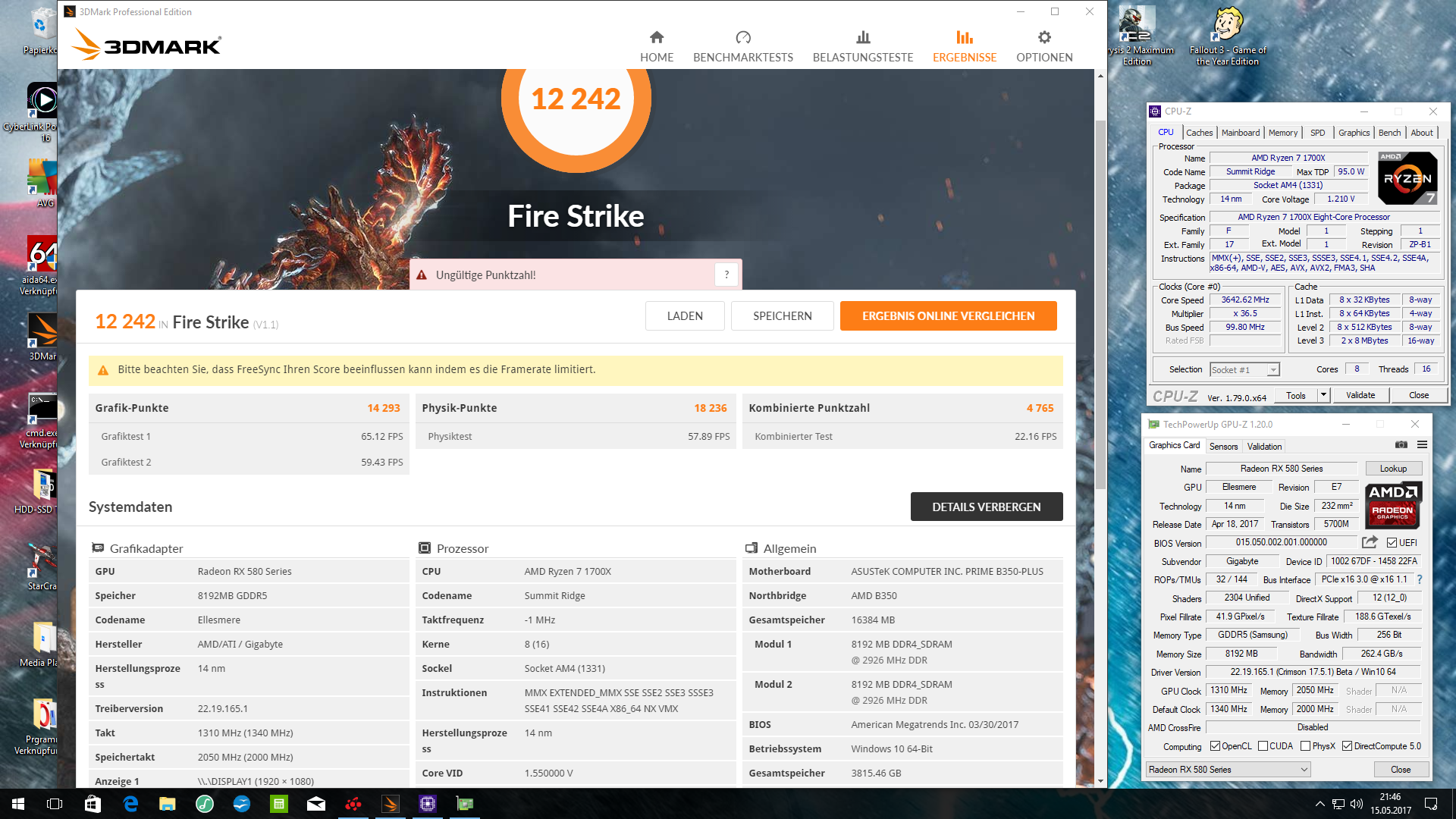

so ... nach langem suchen für ein passendes 580 er Bios , das sich mit dem Polaris Editor auch editieren lässt , hab ich mal etwas mit dem Speicher der Graka experimentiert
die 1310@1,04 v , Speicher 2050@1,02 v ( hab ich so hoch weil einzelne Speicherfehler lt hwinfo ) , von Artefakten oder ähnlichen Fehlern ist jedoch nichts zu bemerken, 14293 im Firestrike bei 1310 sind nicht zu verachten
Die verwendeten Speichertimings sind sehr scharf , gegenüber dem Standard sind es 700 Punkte bei Firestrike , allerdings war meine Karte auch ziemlich lahm mit Standard Timings
Wenn man das Bios Verändert muss man den Treiber quasi hacken damit er anerkannt ( signiert ) wird - das tool heißt
atikmdag-patcher-1.4.5.zip
Der Polaris Editor ist noch nicht perfekt , wenn das Bios Hynix und Samsung unterstützt lassen sich die Timings nicht editieren , mann braucht eines das nur Samsung oder nur Hynix unterstützt ( und die Anschlüsse müssen passen )
Dadurch hab ich jetzt statt ner Powercolor Red Devil ne Gigabyte Aorus XTR :D:evillol:

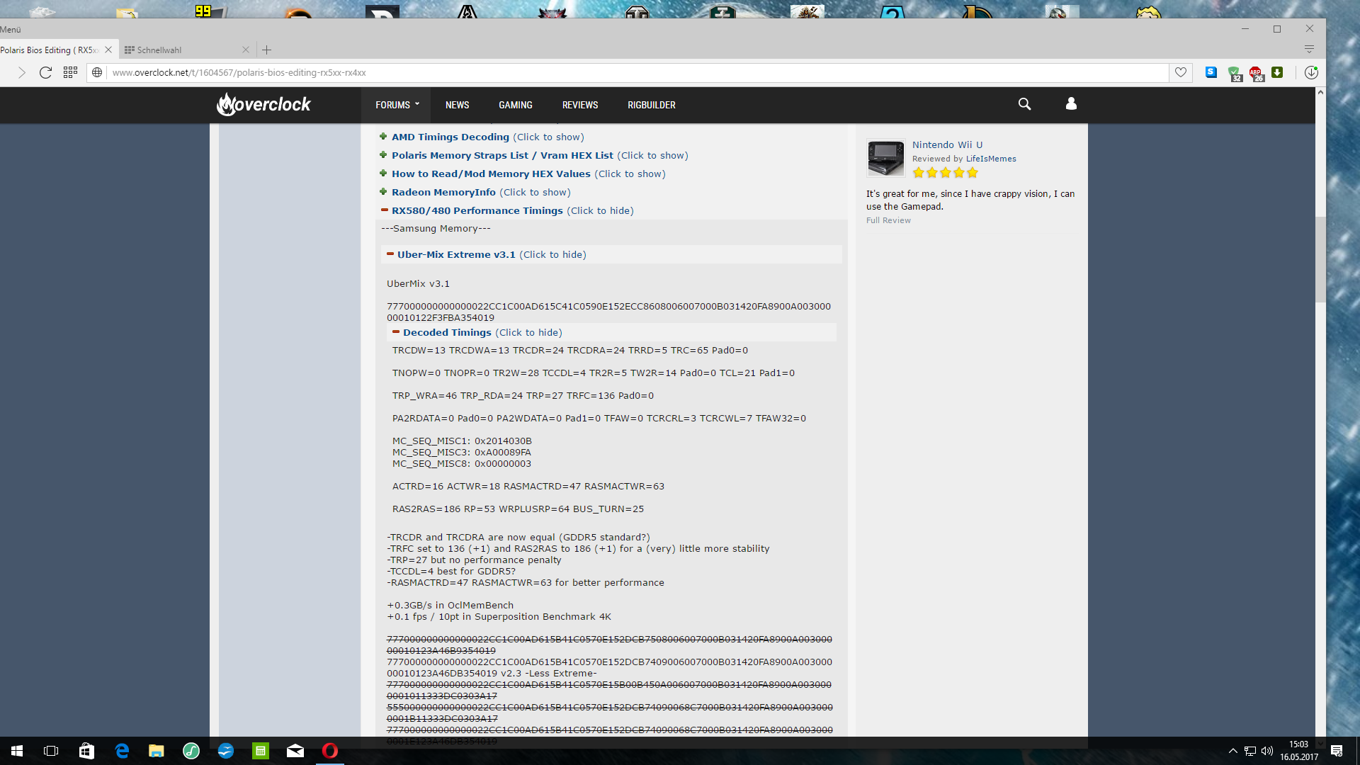

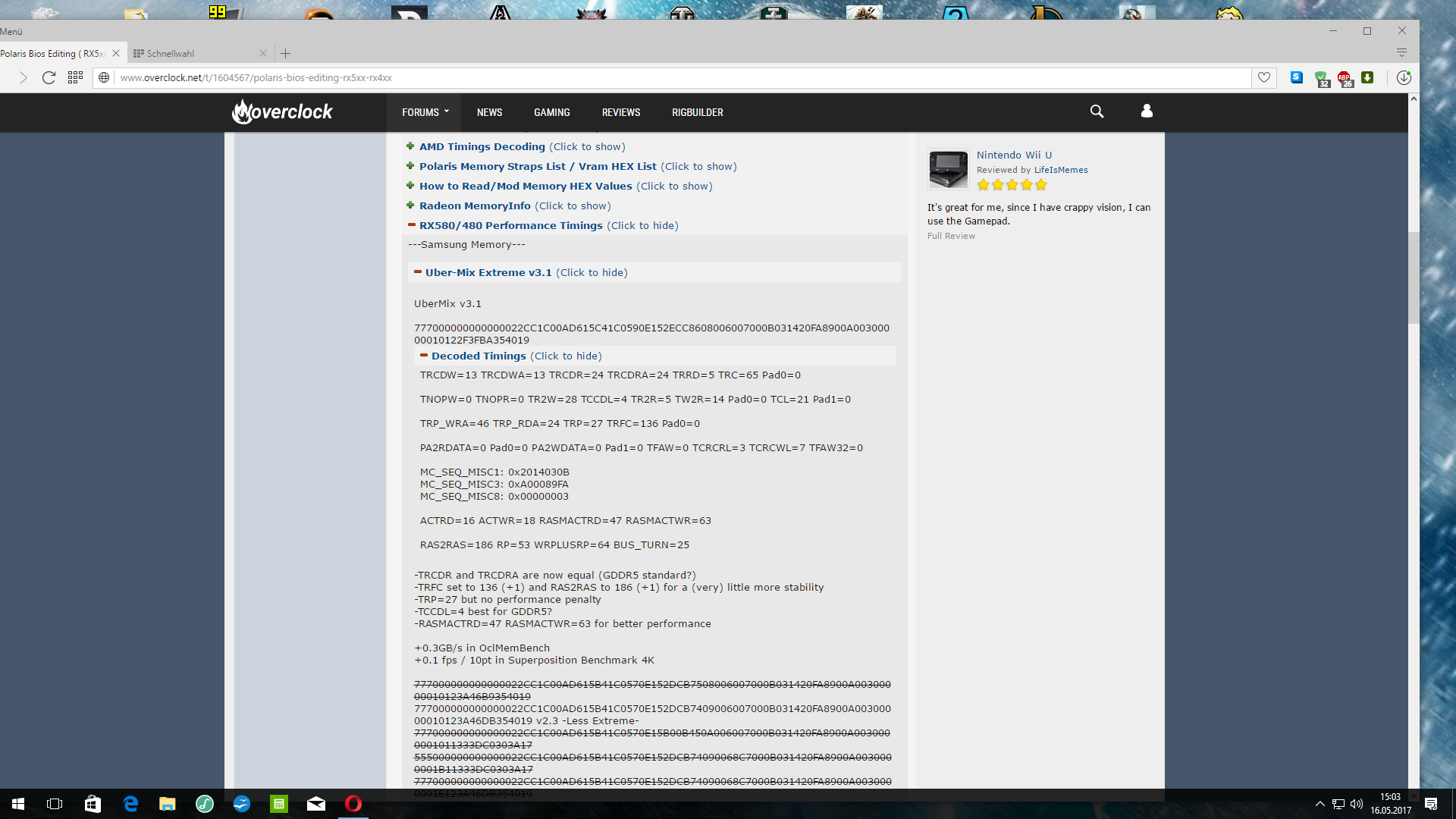

@ aivazi ich nutze die UBER 3.1 Timings für den Samsung Speicher http://www.overclock.net/t/1604567/polaris-bios-editing-rx5xx-rx4xx
