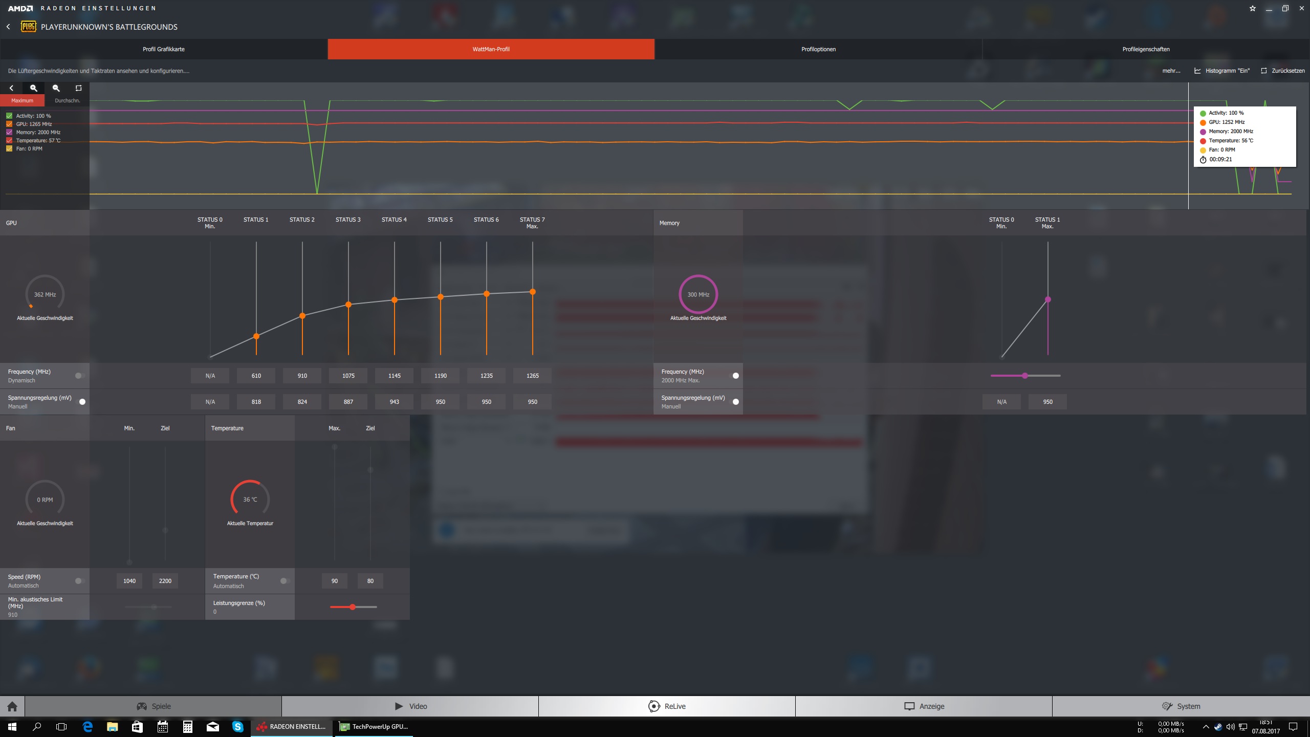

Ich habe bei meiner festgestellt, dass ich bei diesem Spiel das Powertarget um 30% anheben muss, damit der Standartdtakt durchgängig gehalten wird.
Habt ihr da ähnliche Erfahrungen?
Das habe ich die ganze Zeit bereits probiert, ohne Erfolg!

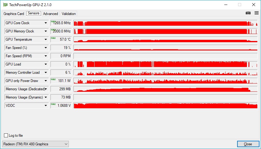

Nun habe ich mal GPU-Z zur Hilfe genommen und gesehen, dass trotz Undervolting, die normale Spannung von 1,068V anlag!
Als wenn es die Karte gar nicht interessiert was ich da einstelle...
Hatte mich auch schon gewundert, da ich bereits bis 970mV bei 1265 Mhz runter war.

Es ändert sich nichts?
Stromverbrauch, Wärme etc?
Mal probiert nen übertriebenen Wert einzugeben wo die Karte abschmieren MUSS, um zu testen ob es übernommen wird?

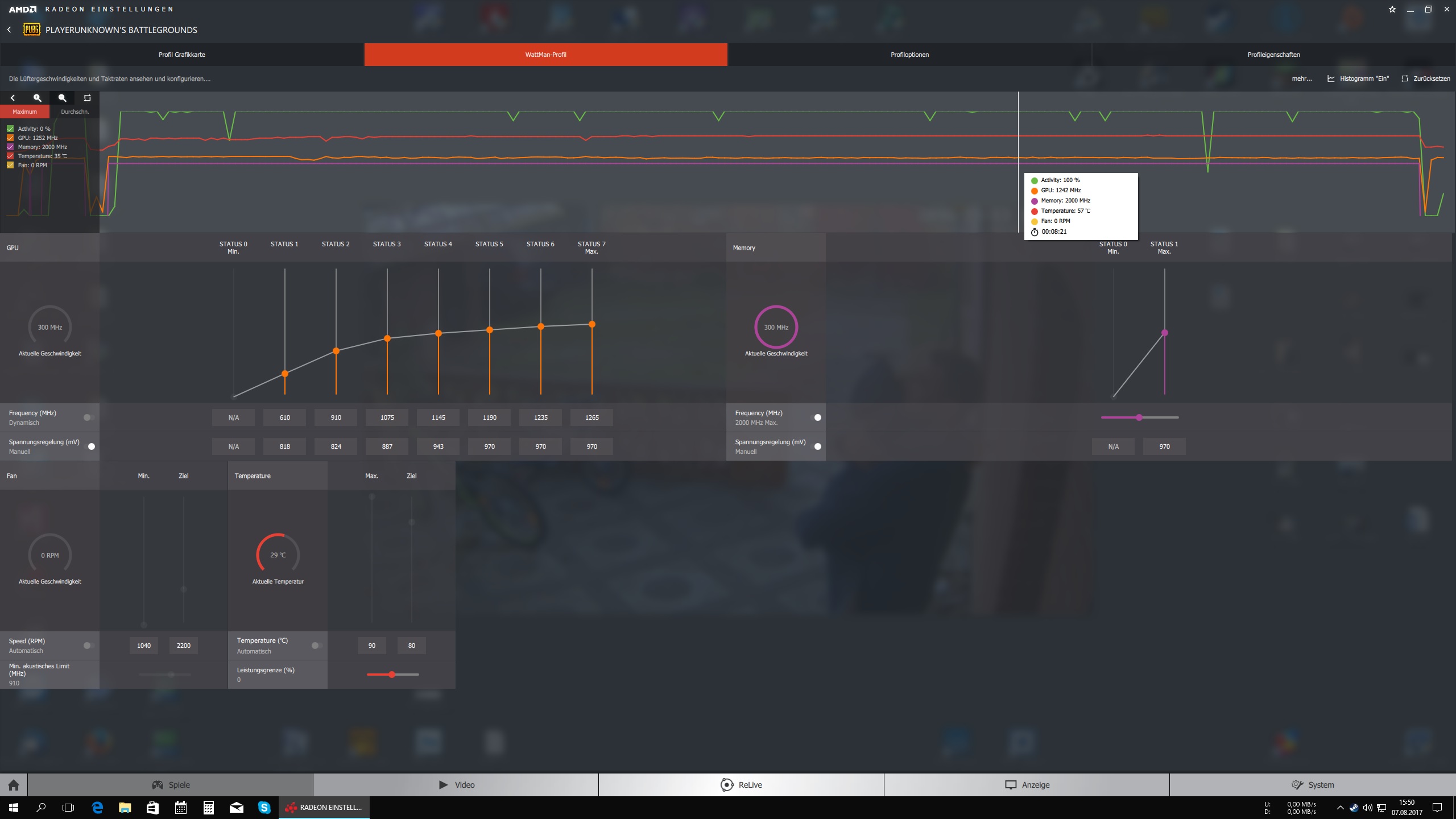

Also bei 900mV ist er sofort gestürzt.
Dann habe ich 950 mV eingestellt, und PUBG ein Runde gespielt, allerdings kommt die Karte da auch nicht auf Fulltakt.
Und als Max VCore werden immer noch die Standard 1,068V angezeigt.:confused_alt:

Vielleicht liegt das daran das du GPU-Z vorher schon auf hattest!?
Laut Wattman liegen 950mV an und der max. Takt wird gehalten.
Demnach wäre alles in Ordnung.
Aber wenn du das Bild des Wattman anschaust, siehst du dass der Takt nicht gehalten wird, ich liege die ganze Zeit immer so 10-20 Hz darunter.
Habe deswegen extra die Maus auf die Linie gehalten.
Die 1256Mhz in GPU-z sind nur ein kurzer Peak.
Wenn ich dann das PT um 30% erhöhe, liegt durchweg der Maximaltakt an.
Finde das alles irgendwie merkwürdig.
Bei den alten Treibern hatte ich solche Sachen nicht...undervoltet und der Maximaltakt lag an. Fertig.
Mit den alten Treibern wäre ich auch gar nicht bis 950mV runtergekommen, auch das ist merkwürdig.
Hatte gehofft, dass jemand von euch auch PUBG hat und das mal nachvollziehen könnte!?
Links steht der GPU Takt und der ist 1265 Mhz. Mehr geht nicht, das ist maximal.
MAch mal den Render Test bei GPU-Z an und lies die momentan Spannung ab dann hast du es eindeutig.
Was für einen Render Test?
Ok, habe es endlich gefunden! Is nix, wenn man alt wird.. :D
Dieser Rendertest ist aber, so wie ich da gesehen habe auch nicht geráde fordernd, Die GPU wid nicht durchgängig 100% ausgelastet und die Stromaufnahme der Karte liegt bei "nur" 60/70 Watt. In PUBG zieht die Karte über 180 Watt..
Ich werde mir mal den 3D Mark laden und die Sache dort beobachten..
Doch das reicht um die Spannung abzulesen. Wie hoch ist sie denn nun?
PS: Du solltest dir das Video/die Videos anschauen... da wird genau das beschrieben wie man beim ocen vorgeht.
Ja, hast Recht, die Spannungsregulierung passt!
Habe da mal 980 mV eingestellt, im Rendertest geht es dann auch nicht drüber.
Unter Standardspannung (1,068V) habe ich beim Rendertest 1,037V anliegen.
Ja dann könntest du auch noch höher gehen beim Takt. 1300 sollten locker drin sein. Scheinst einen guten Chip erwischt zu haben.
