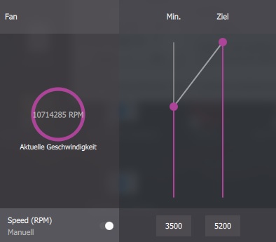

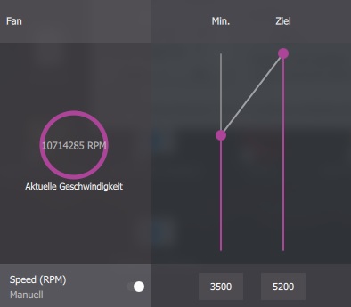

ich habe bei mir den Arctic Accelero Twin Turbo Pro installiert. https://www.arctic.ac/de_de/accelero-twin-turbo-pro.html Mit der Kühlung bin ich sehr zufrieden nur wird mir im Wattman die Drehzahl sehr fragwürdig angezeigt. Ich habe auch keine zusätzliche Software wie z.bsp Speedfan im Hintergrund laufen.
Vielleicht habt ihr einen guten Tipp für mich.
PS: Wenn ich den Lüfter auf maximal stelle kommen plausibele Werte von 1920rpm an.

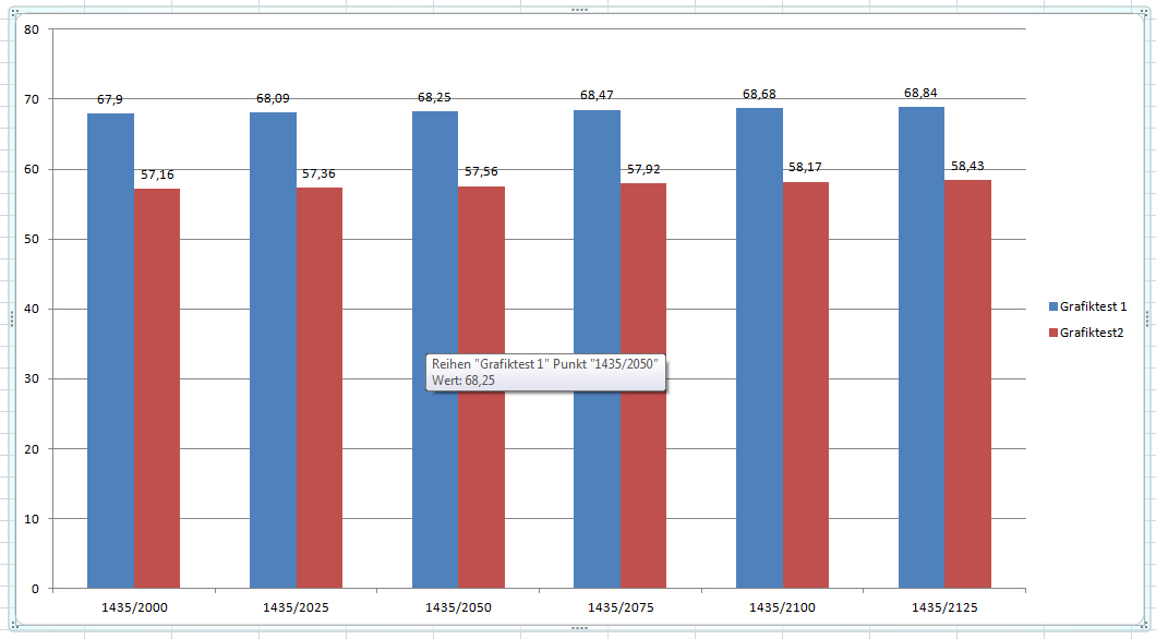

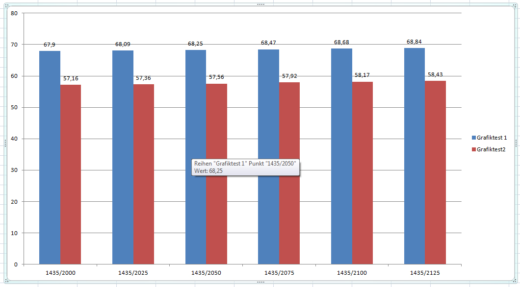

Aber ich hatte vor einer Weile mal durchgetestet, wieviel Speicher OC wirklich bringt. Mein Ergebnis war, das Speicher OC generell nicht so gut skaliert.
Die 2125MHz sind das Maximum, was bei mir ohne Fehler läuft. Wie man sieht bringt ein Speicher OC von 6% zumindest in Firestrike nur bis zu 2% Mehrleistung. Von daher bin ich mir nicht so sicher, ob die Karte wirklich durch die Speicherbanbreite limitiert wird.
