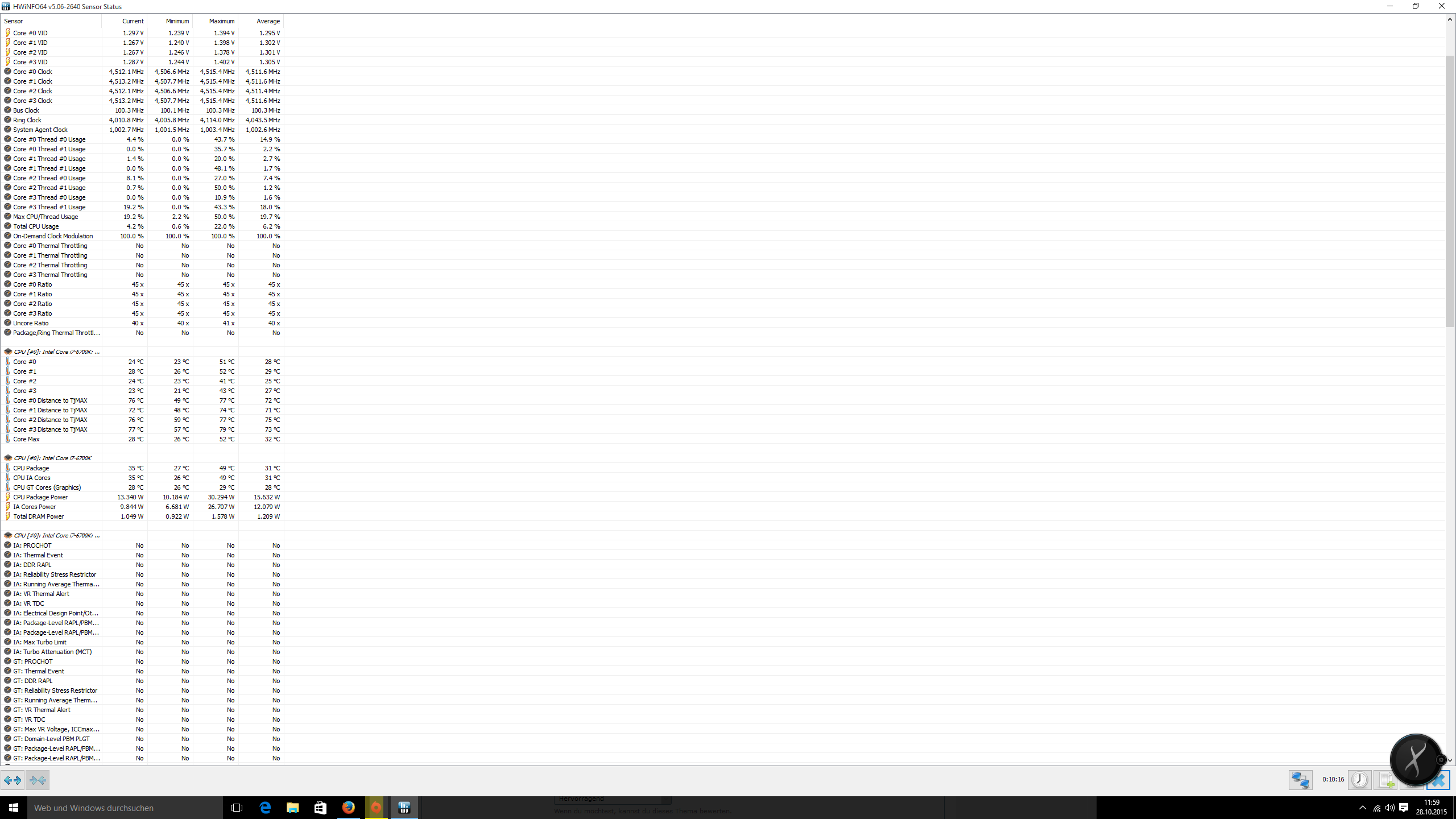

Hallo Leute,
habe eine Frage an euch. Ich komme mit den Volt Zahlen der CPU nicht so klar. Ab wann wird es für den Skylake i7 6700k den kritisch?
Momentan betreibe ich ihn auf 4500 MHz.
BCLK: 100 MHZ
Multiplier: x45
CPU Cache Ratio: x41
Bei idle hat er ca. V 1,225 - V 1,273 bei Core Speed von ca. 4000 MHz - 4109 MHz.
(gemessen mit CPU-Z)
Maximal kommen so 1,380 Volt bei Last auf den Core's. Gemessen mit CPU-Z
Gemessen mit HWiNFO64 sind es bei Last max. 1.309V.
Ist das zuviel, oder im grünen Bereich?
Bringt es etwas den CPU Cache Ratio an den Multiplier anzupassen?
Nach meiner bescheidenen Erfahrung mit meinem i5: Spannungen sind OK (wenn du es dauerhaft gekühlt bekommst),
dass er im IDLE nicht unter 4,1 GHz taktet liegt an der Cache Frequenz, die nie ÜBER der Core-Frequenz liegen kann/darf, die du jedoch auf fix x41 gesetzt hast.
Höher würde ich mit der Cache Ratio nicht gehen. Die Caches sind generell nicht so gut übertaktbar wie die Cores.

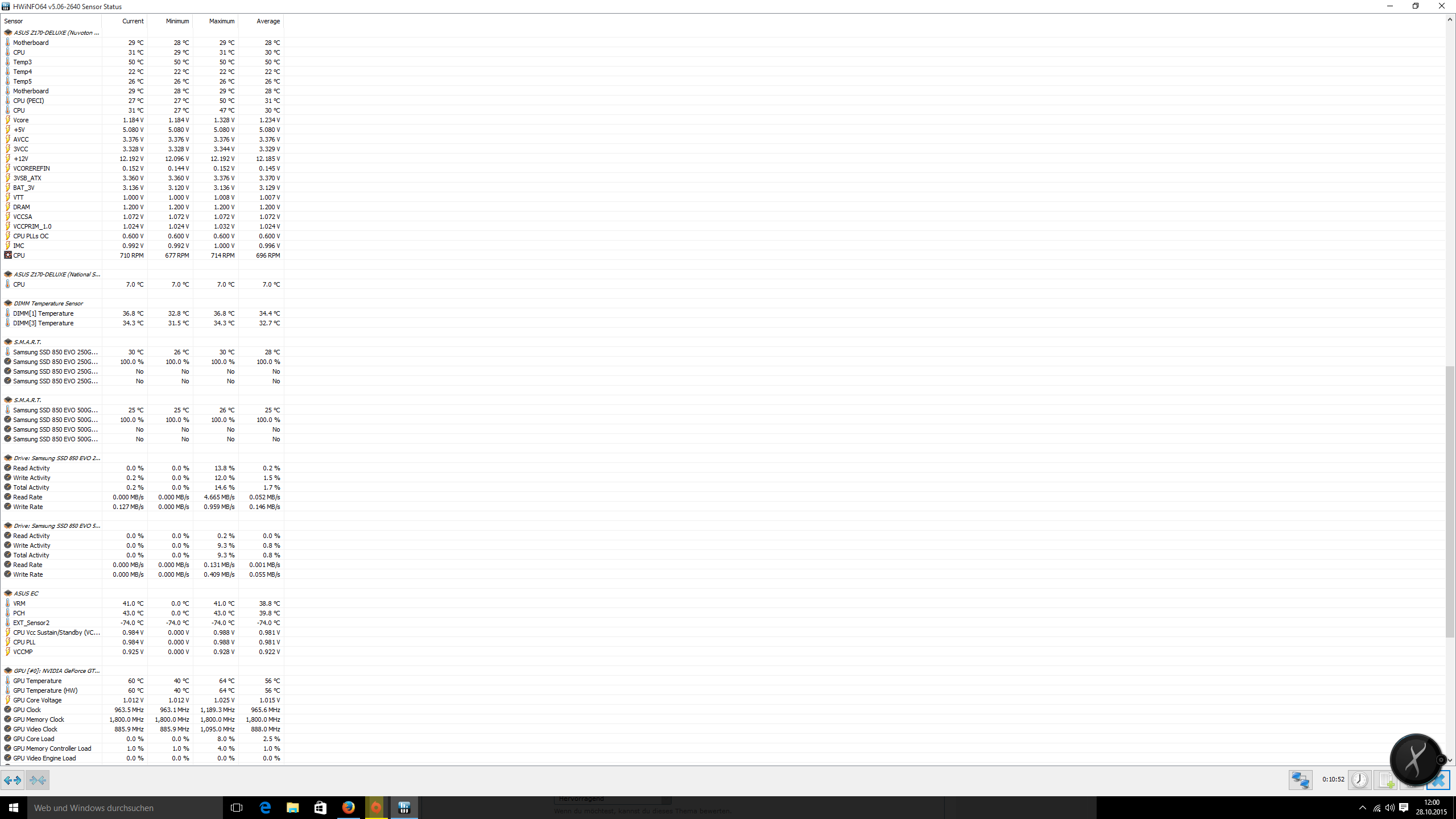

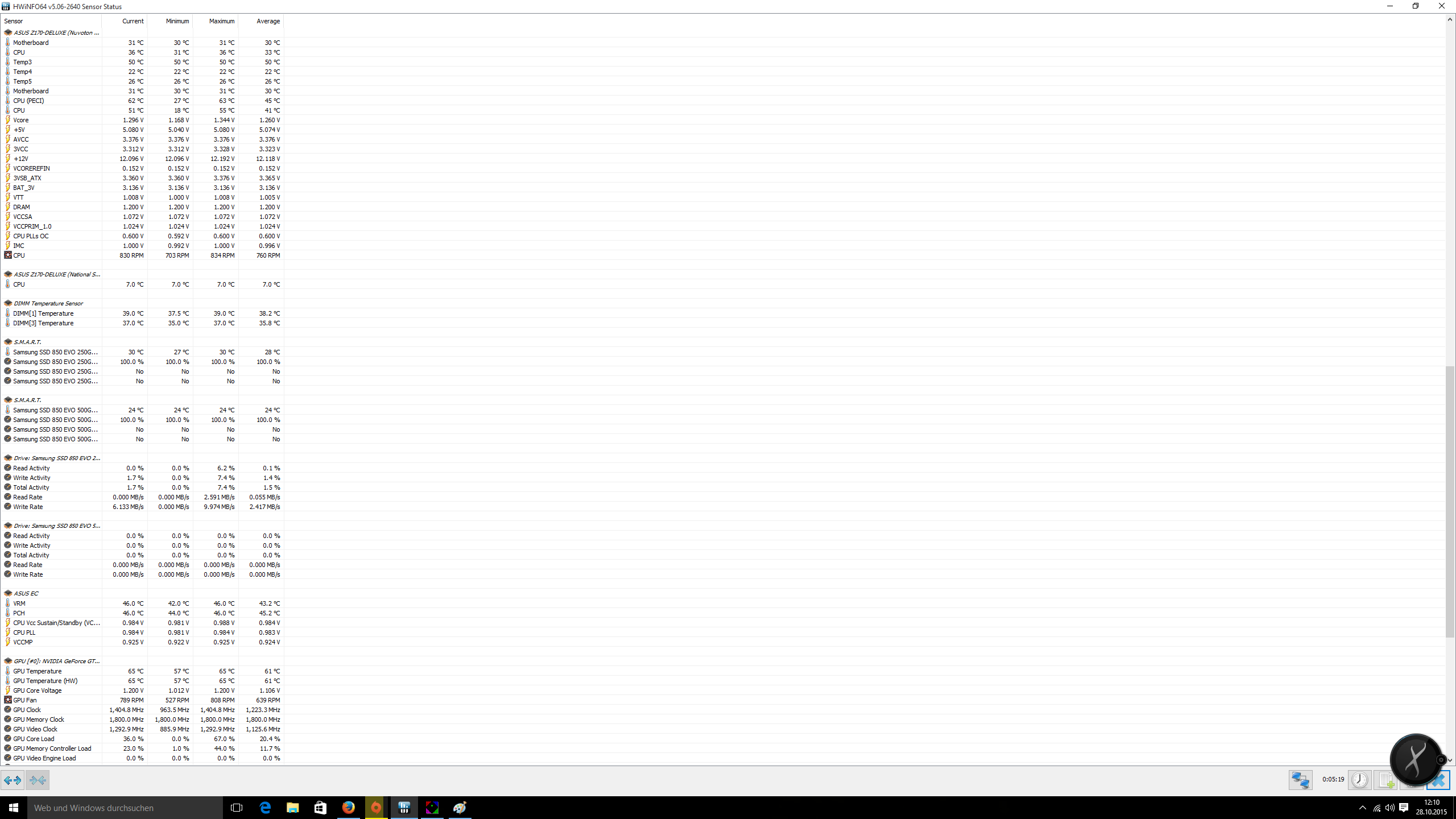

Ich habe mal 2 Printscreens im Anhang eingefügt. Das System ist nicht unter Last.

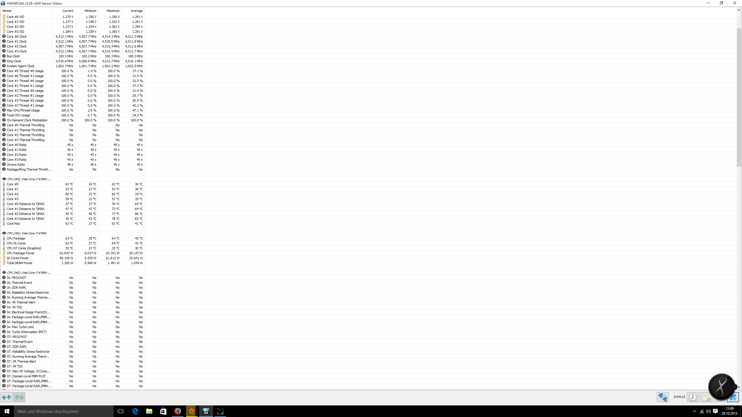

Hier nochmal Schreenshots unter Last. (StressmyPC) CPU Auslastung 100%

Also kann ich es bei dieser Taktung belassen?
Wenns stabil läuft kannst du dies schon so belassen.
Aber ich für meinen Teil, würde es mal mit Adaptiv Spannung und mit eingeschalteten Cstates probieren, dann taktet die Cpu auch wieder im Idle runter auf 800 Mhz/ 0,8V. (Minimum Cache muss aber dann auf Auto stehen)
Ok. Du kannst mir bestimmt auch sagen, wie ich das bewerkstellige :)
Gehe mal davon aus, du hast dich an "der8auers" OC Anleitung gehalten.
Dann musst du nur;
-Spannung von Fixed auf Adaptiv umstellen (bei additonal Turbo Voltage, den Fixed Wert eintragen)
-Svid Support einschalten
-Minimum Cache Ratio auf Auto
Dann alles nochmal testen und auch die Spannungen auslesen.
Pass aber auf, du hast eine ziemlich üble LLC Einstellung, stell die am besten mal auf Level 2 oder 3.
