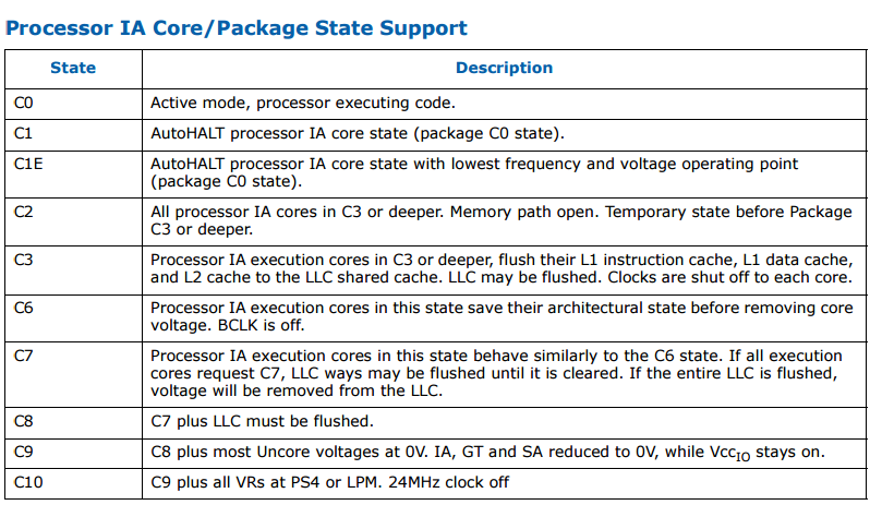

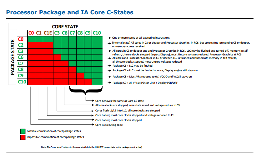

Hilpi schrieb:Ja, des einzige was den Idle verhindert ist entweder Last, ausgeschalteter Speedstep zu hoher Cache Ratio(bei Haswell war des anders, da hatte der L3 Cache seine eigene Spannung), oder die Windows Energieoptionen. Bei fester Spannung ists wieder anders, da können die Kerne runtertakten, weil eh genug Spannung für den Cache Ratio zur Verfügung steht. Bei adaptiv oder Offset, ist der L3 immer so schnell wie der am schnellsten taktende Kern.
C8 legt die CPU dann einfach nur die Kerne schlafen, wenn sie nicht gebraucht werden. Hat auch keinen Einfluss auf die Stabilität, die C-states schalten sich erst bei 800 Mhz ein.
Ach krass, werd ich dann auf jeden Fall testen wenn ich wieder zuhaus bin.
Wenn du nicht so gut argumentieren würdest, hät ich dir nicht geglaubt ^^
Aber mal analog dazu, ich glaube langsam, dass diese vom Mainboard ausgelesene Spannung, der Cache ist und nicht die Kern Spannung, die hängen zwar zusammen, was das Maximum angeht, aber grade wenn die C-states auf C7 gesetzt werden, stimmt da irgendwas nicht.
Beim Haswell reduzierte der C7 auch die Idle Spannung, auf 0,032V, wenn ich beim Skylake C7 einschalte sinkt zwar der Stromverbrauch, auf den fast identischen Wert wie beim C8, der Sensor liest aber immernoch 0,8V aus, erst beim C8 sind dann die Werte vergleichbar mit dem Haswell.
Würde auch irgendwie Sinn ergeben, beim Haswell wurde der L3 entkoppelt um die Kerne zu Parken, beim Skylake, bestimmt dieser nun seine eigene Spannung, abhängig von der Vid und load.
Vorallem, weil ab und an, die Kerne auch einfach mal ein Paar Sekunden hochtakteten, die ausgelesene Spannung dann aber trotzdem noch teilweise bei 0,7xxV verweilt, obwohl die Vid schon nen viel höheren Wert anzeigt.
