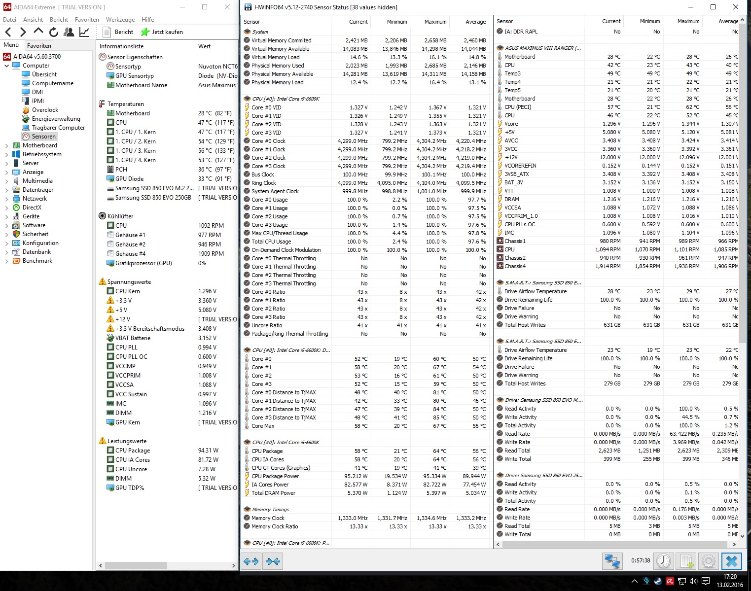

Ich hab hier 3 Bilder von meinen Bios gemacht, ich würde gerne noch mehr Leistung aus meiner CPU rausholen und möchte daher wissen welche einstellungen ich noch ändern könnte.
Anhang anzeigen 542952Anhang anzeigen 542951Anhang anzeigen 542950
Wie man sieht übertakte ich zur Zeit über den Turbo, da die Kerne eh konstant mit 4,2GHz Arbeiten (zumindest zeigt das Hardwareinfo an) aber in Windows und bei allen anderen Programmen wird mir nur 3,5Ghz angezeigt, kann ich auf Bild1 einfach die Clock Ratio von 35 auf 42 erhöhen oder bekomm ich sonst probleme mit dem Turbo einstellungen von Bild2? Wirkt sich die Clock Ratio auf den Cache aus?

@Hilpi
. Ich werde mich jetzt erstmal mit den Spannungen befassen welche welche ist und wo ich die Einstellen kann. Ich werde mich jetzt auch langsam ran Tasten und mit einem Multi von 40 Anfang ein stabiles System zubekommen und dann immer weiter.
Dein Ratschlag werde ich auch noch machen. Werde ich nachher nochmal ein Bild von der normalen Spannung Posten.
Unter den zurückgesetzt BIOS einstellen hat Vcore im BIOS oben in der Ecke 1,216v und unter Prime95 (1344K) 1,392V.
Vcore 1.35V unter last 1.26V
LLC: Level 1( nimmt 4% Spannung ab)
Multi: 43
Prime 1h kein Fehler
So sehen meine Werte
Multi: 43
