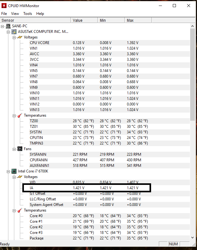

Ja des kommt hin bei LLC 7...
Beim Offset unter Adaptiv Voltage setzt mal als Vorzeichen ein (-)
und als Wert 0,0005
dann sollten wenn bei Additional Turbo Voltage 1,3V steht, 1,296V im Hardwaremonitor unter Prime angezeigt werden.
Er geht nur 0,005 und es wird so 1,312 Volt mit Prime angezeigt
Ja das kommt hin habe unter Last jetzt 1,296V.

Sorry, genau SO sollte OC eben NICHT aussehen. Aus gutem Grund. Bei diesem hohen LLC Level kommt es zu Spannungsspitzen, die weit über die fixe Vcore hinaus gehen und die CPU beschädigen KÖNNEN. Wenn man einen ganzen Tag per HWinfo mitloggt, wird man das wunderbar sehen können. Da gibt es Spikes über 1.4V. Daher gilt die Intel Loadline noch immer als die Empfehlung. Eine leichte LLC ist sicher auch noch verträglich, aber Level 7? Das würde ich nicht riskieren. Auf keinen Fall als 24/7 Setting.

Hwmonitor liegt bei mir im Autostart, mit LLC 4 ist die höchste Schwankung 0,032V, mit LLC1 hat er größere Schwankungen und muss 0,06-0,07V mehr Spannung geben, um auf den selben Wert unter Last zu kommen.
Zumal des auch noch Adaptive Mode ist, die CPU kennt ab dem erreichen des Turbos, nur noch den festgelegten Wert, wenn er mit Offset übertakten würde, dann sollte er maximal Lvl1/2 verwenden, weil die Vid dann die Spannung vorgibt.
Ich habe mich jetzt mit der LLC bisschen vertraut gemacht. Es wird je nach Einstellung die Vcore erhöht oder niedriger. Es kann sein das sogar Level 1 einen Aufschlag gibt. Da bei mir im BIOS unter 1408 nur 7 Level 100%-15% gibt aber in meiner mitgeliefert Beschreibung 10 Level gibt 0%-100% und der aus dem Internet geladen 8 Level von 0%-100% muss wohl oder übel alle 7 bei mir testen. Wobei der jetzt eingestellte Level 4 unter Last genau den Wert der unter Adaptiv eingetragen einhält.

wenn man 1,296 V unter Last haben will, stellt man mit LLC 4 den Spass einfach nur ein, das Maximale was dir Hwinfo am Ende des Tages auslesen wird ist 1.328V, mit LLC 1 musst ca 1,376 einstellen und am Ende des Tages zeigt er dir im Maximum 1,36 und in Witcher sinds auch noch 1,344V die konstant anliegen...
Wie auch bereits erwähnt, die CPU kennt über dem Grundtakt+ die Turbo Limits, keine andere Spannung... ab 4 ghz in seinem Fall, kennt die CPU nur noch 1,296V +- der LLC. Bei Adaptiver Spannung...
HwMonitor scheint diese Fixierung auch auszulesen.
Unbenannt.png des ist bei 1,388V im Bios, das Limit scheint sich auf die Vid zu beziehen, die liegt auf der selben Höhe.
Bis Level 5 zieht er hier Spannung ab.
Schon lustig wie das LLC Thema immer und immer wieder diskutiert wird. Klar ist es am besten sich an die Intel Load Line zu halten. Das geht solange gut wie man unter Last den gewünschten Wert hinkriegt und im Idle (zb bei max Multi, manual vcore oder deaktivierter svid) die Spannung dann nicht über die Grenze rausspringt. Ich würde die für 24/7 mal so über den Daumen auf 1.35 ansetzen. Ist das die maximale Idle Spannung, so ist llc1 (bei Asus) definitiv optimal und einer llc4/5 vorzuziehen,auch wenn dort zb ca. 1.3 im bios fixiert werden können. Aber schlussendlich wird die CPU auch mit level 5, während der Lebenszeit die eine durchschnittliche CPU hat, ihren Dienst verrichten. Von daher soll das doch jeder selber wissen:-) aber llc 4/5 einfach mal so generell empfehlen,egal was man für eine Spannung anliegen hat, ist nonsense und falsch. Zudem verhält sich der vdroop bei manual und adaptive völlig unterschiedlich. Einfach Spannung übernehmen klappt da nicht.
