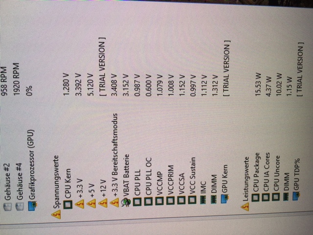

Hab meinen i7 6700K jetzt auf 4,7Ghz mit 1,256VCore laufen. Also ich hab 1,256V eingestellt, jedoch zeigt HWMonitor 1,28V an.
Woran liegt das ?

Wie eingestellt?
Offset, Fixed oder Adaptive? LLC, welches Level?
Welche Prime Settings? 1344k oder Custom?

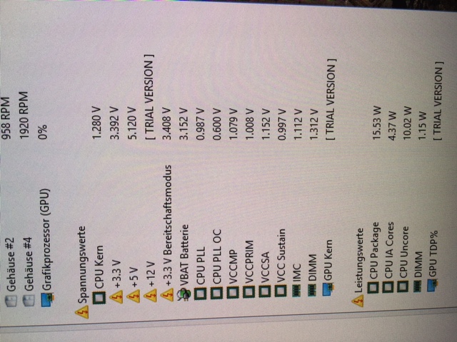

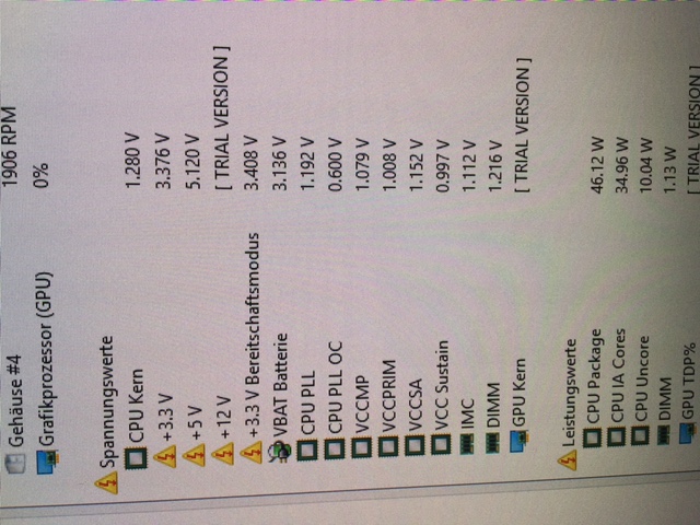

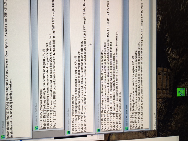

Hallo nochmal bekomme bei Prime gleich eine Fehlermeldung.
Der 3 kern hat auch eine niedrige Temperatur als die anderen.
Es wäre hilfreich, wenn du richtige Screenshots machen würdest anstelle von verdrehten Handyfotos. Wer übertaktet, sollte auch in der Lage sein, Screenshots zu erstellen.
Bedeudet: zu wenig Vcore oder zu hoher Takt oder beides.

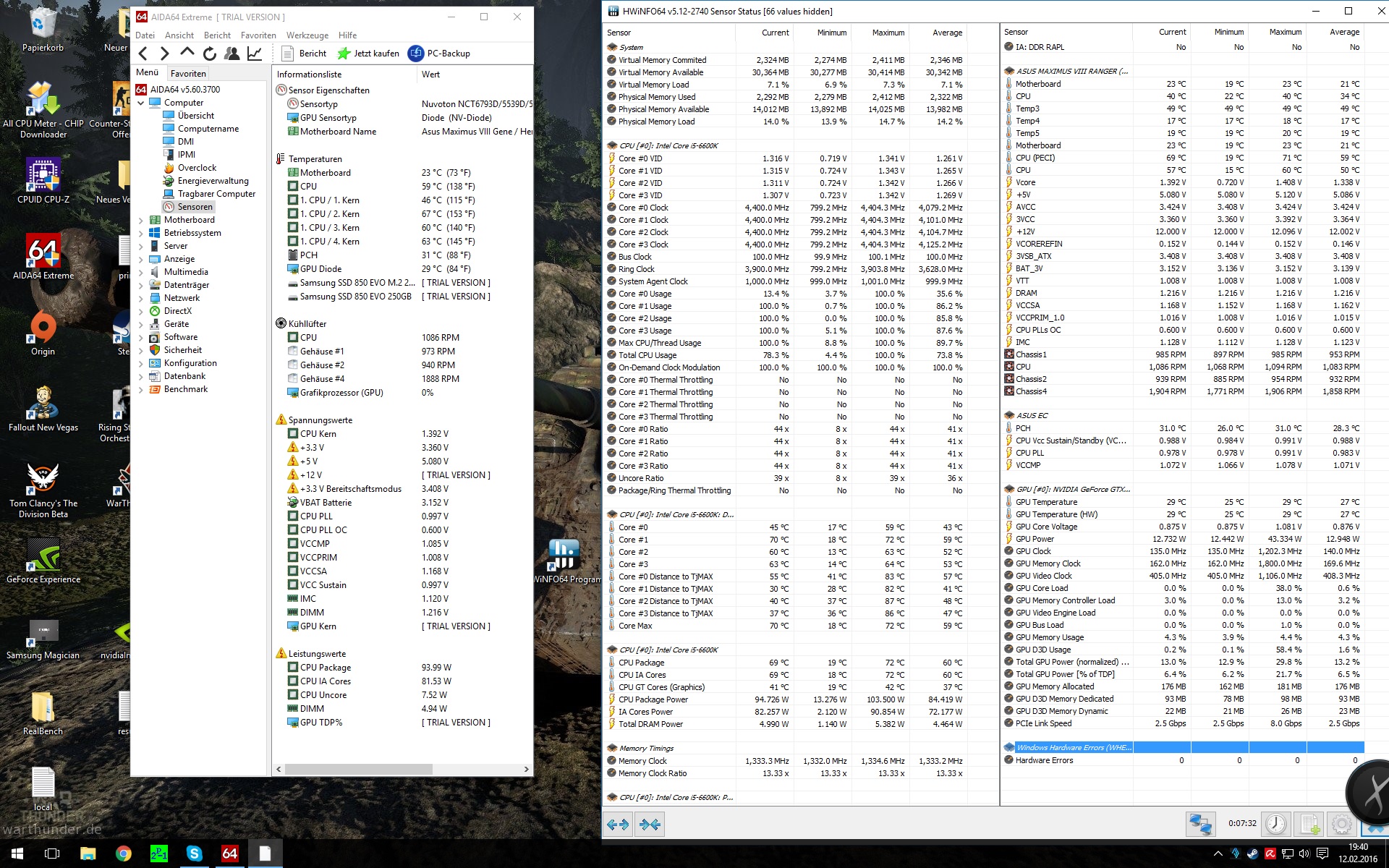

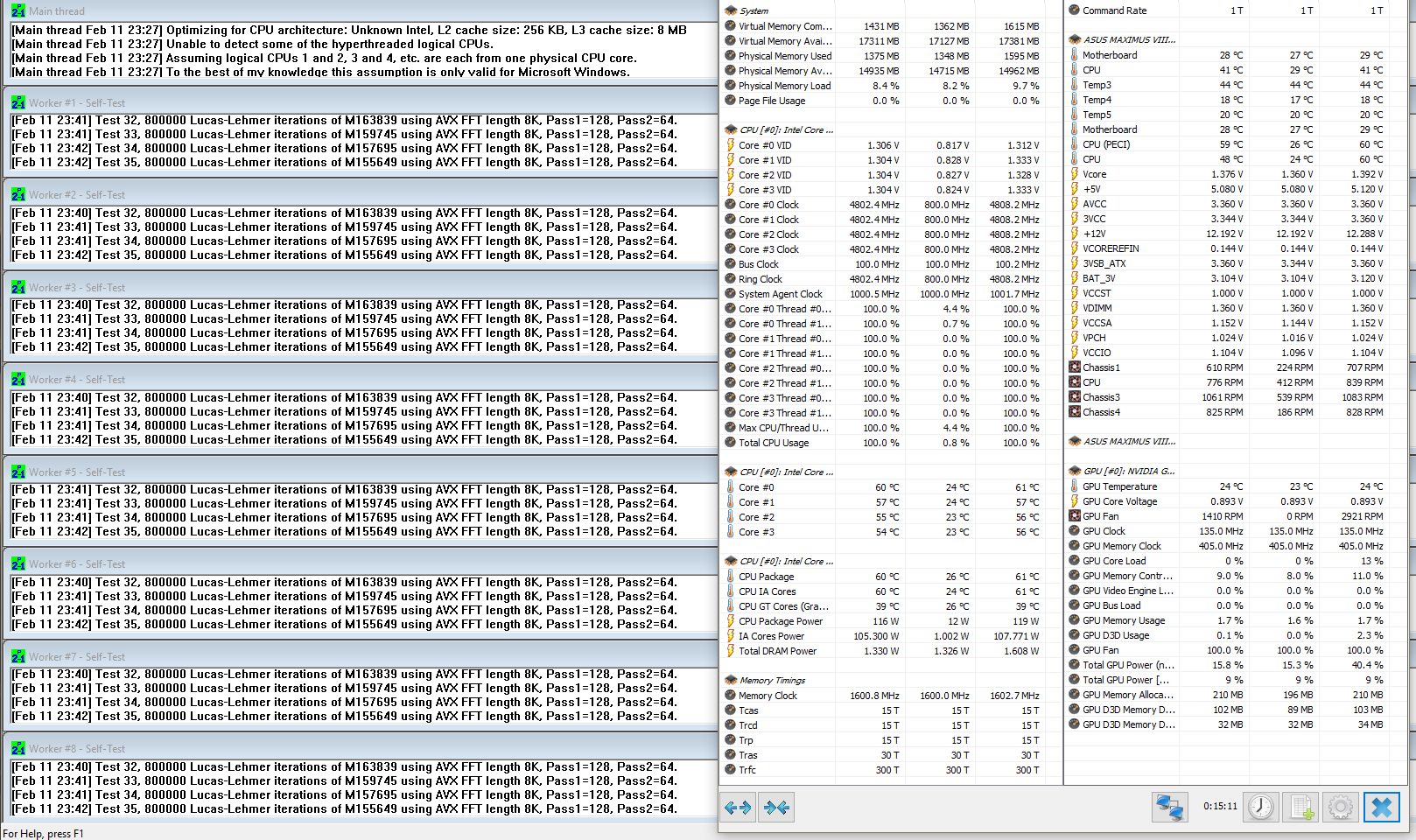

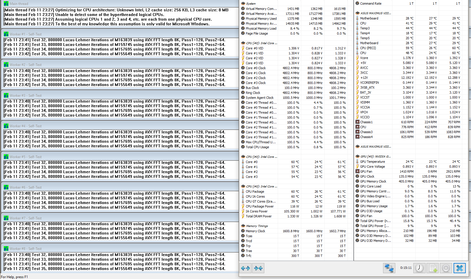

Bin jetzt bei 1.4V bei Vcore und Prime95 läuft schon 20 min wie sehen die Werte sonst aus?
Werde mich um Vcore kümmer ist aber auch auf default Bios Einstellung bei 1.4V (3900) unter Pime 1344K.
