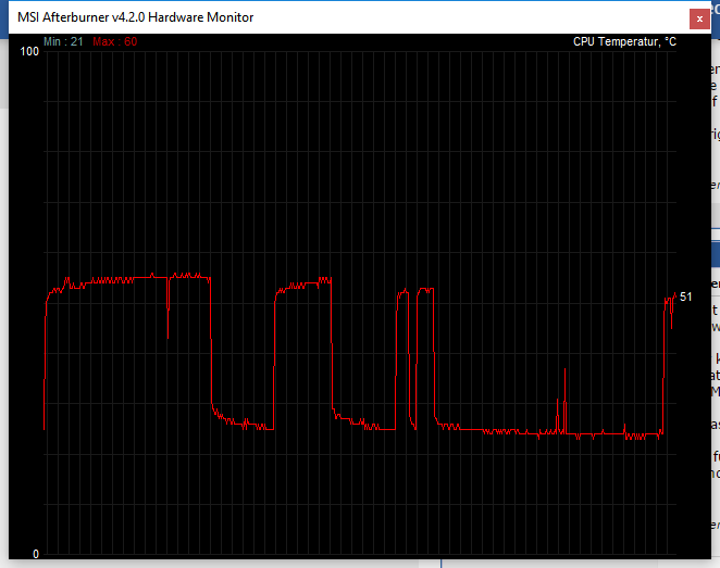

Mal ne halbwegs OT Frage. Ist das eigentlich normal, dass die Temperaturanzeige beim 6700k so krass hin und herspringt?
Im idle sinds bei mir ~25°C, sobald ich den stresstest von cpuz o.ä. anschmeiße springt die Temperatur sofort auf ~55°C hoch und geht quasi sofort wieder auf die idle Temp zurück, wenn ich die Last beende. Kenne das nur von früher, da waren das richtige Kurven und nicht solche extremen Sprünge von 30°C... Die Temperaturen wurden früher doch auch schon nur aus Messwerten errechnet (und sind damit nur Pi mal Daumen Werte) oder gabs früher echte Temperatursensoren auf den Boards?

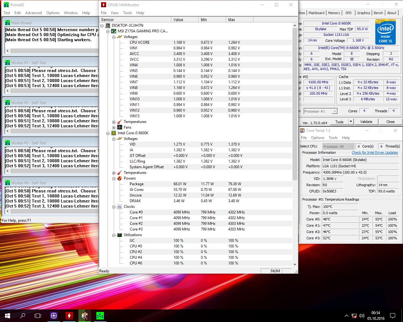

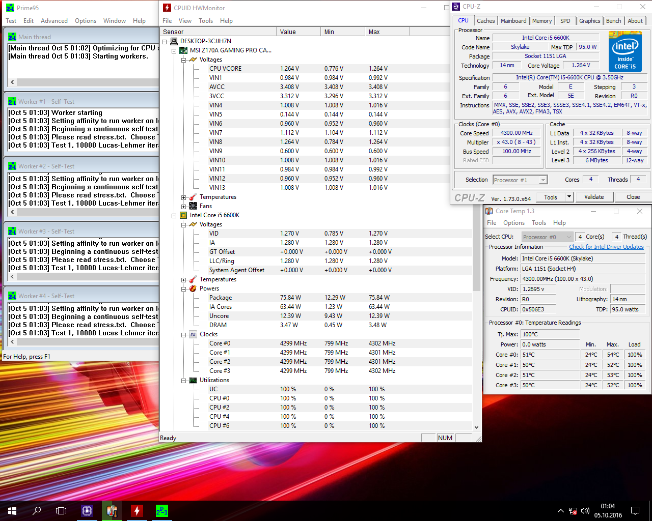

Danke, ja den Post im MSI Forum hatte ich auch gesehen. So ich hab jetzt mal ein bisschen getestet mit dem Adaptive Mode und dem Adaptive + Offset Mode.
Multiplier war immer 43.
Adaptive: Core Voltage 1.250
Adaptive + Offset: Core Voltage 1.150, Offset 0.100
Adaptive - Offset: Core Voltage 1.350, Offset 0.100
Wie man auf den Screens sehen kann, wird der Offset immer drauf gerechnet auf die Idle Spannung, aber die Spannung unter Last ist ziemlich identisch. Außer bei negativem Offset, bei dem ich in ein Limit laufe und die CPU erst gar nicht so hoch taktet. Kann das auch an den anderen Spannung liegen, die im HWM angezeigt werden? Die scheinen sich ja auch dementsprechend anzupassen, was ich im Bios einstell.
War das Testen von dir so gemeint oder soll ich noch was anderes ausprobieren?
Vll sagen dir die Ergebnisse ja noch mehr, ich bin jetzt erst mal pennen.
Auf den Screens läuft doch Prime wie es aussieht, ist also Volllast und da unterscheidet sich die Spannung (CPU-Z) deutlich: 1,168 V; 1,288 V; 1,264 V.
