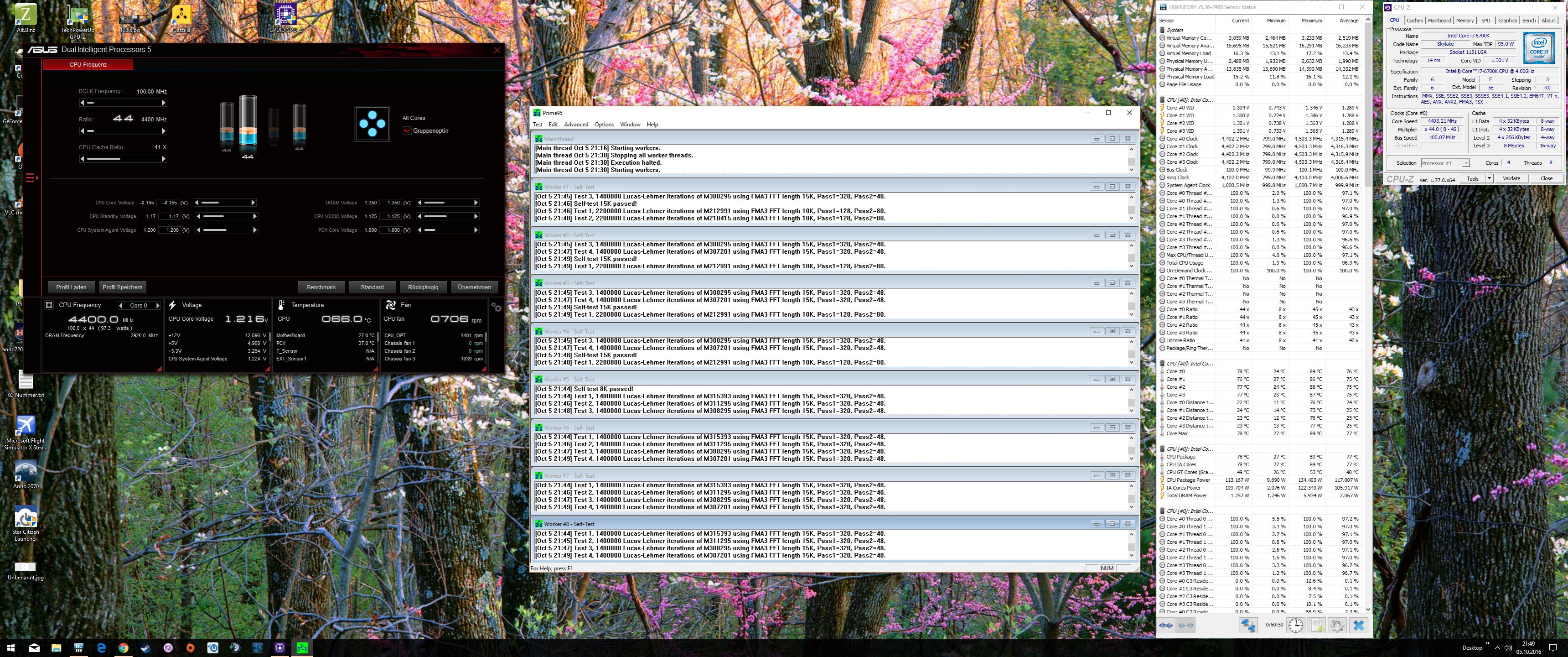

Sind aber ganz schön hohe Temperaturen was du da erreichst.
Bis zu 89° C wie ich dass richtig aus deinem Bild gesehen habe.
Ich habe nun mittlerweile auch eine Runde Overwatch gespielt um die realen Temperaturen einsehen zu können.
Anhang anzeigen 584469 Anhang anzeigen 584470 Anhang anzeigen 584471 Anhang anzeigen 584472
Das waren die Temperaturen die hierzu erreicht wurden.
Mit prime95 lag ich bei 71 Grad und real im Spiel nur bis zu 63° C.

doch habe ich, nur wird im mobilen Browser meine Sig nicht angezeigt. Btw bei 1344k habe ich auch nur 70°C Max. Bei Small FFT oder 8K komme ich auf 78. Das passt für mich.aurum schrieb:Du hast keine Signatur.

Außerdem finde ich bei dir egal ob mit 1344k oder 15k immer eine spitze von 89°C was max. mal erreicht wurde.
Anhang anzeigen 584539 Anhang anzeigen 584541
Siehe dein Beitrag: https://www.computerbase.de/forum/t...clocking-thread.1524511/page-60#post-19327542
Bei meinen Temperaturangaben gehe ich immer von dem aus was maximal mit einem Kern an Temperatur erreicht wurde.
