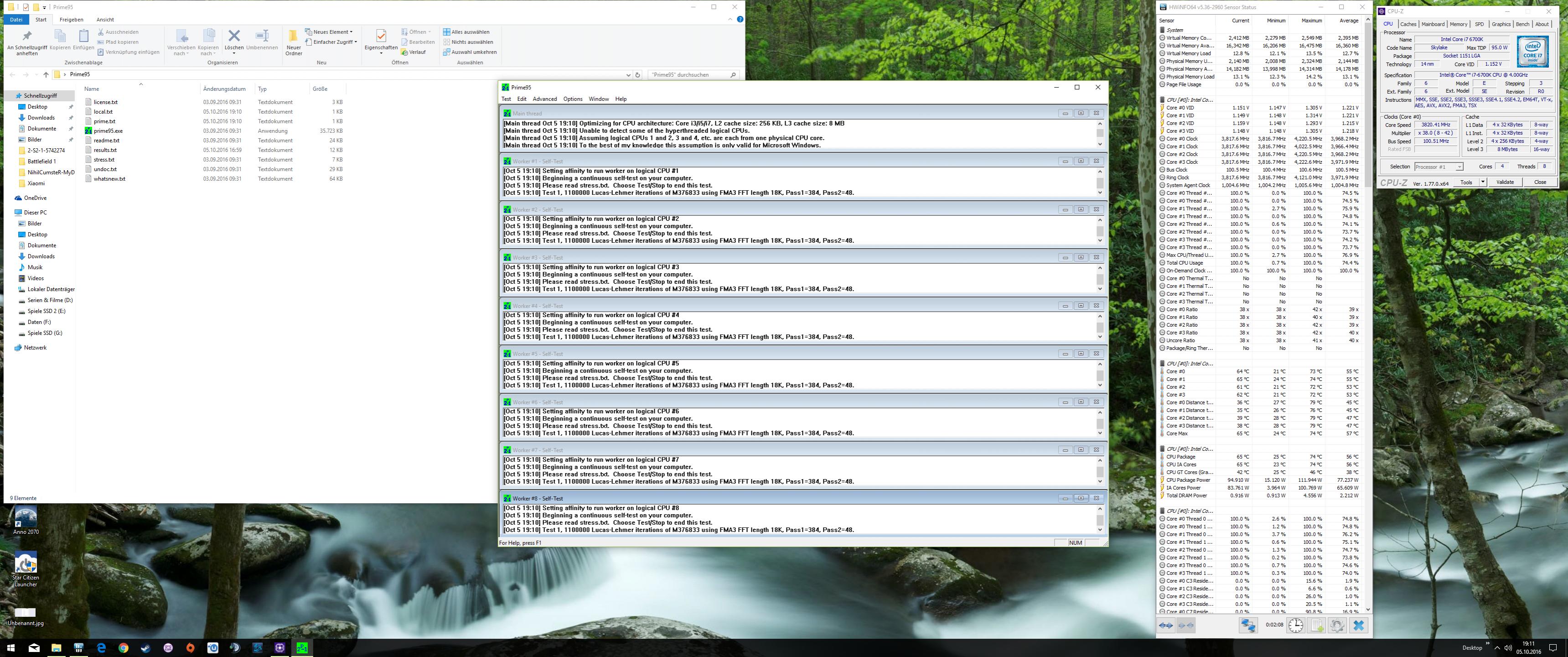

Ja auf den Screens läuft Prime, nur taktet die CPU bei dem Adaptive Mode mit negativen Offset nur auf 4100MHz und nicht wie bei den anderen auf 4300MHz und dadurch ist in dem Fall auch die VCore bei CPU-Z niedriger.
Mein Ziel war 4.5GHz bei maximal 1.3V, aber soweit wie ich bis jetzt mit meinen Versuchen gekommen bin, schafft das meine CPU leider nicht. Ich bin auch mit 4.4GHz oder weniger zufrieden solang ich grundsätzlich nicht über die 1.3V komme, da sich spätestens ab da, das Verhältnis von zusätzlicher benötigten Spannung zu der gewonnenen Leistung verschlechtert.
Wenn ich die Einstellung Adaptive + Offset Mode wähle wirkt sich das eingegebene Offset immer ziemlich genau 1:1 auf die Idle Spannung aus. Sprich wenn ich +0.200 eingebe, steigt meine Idle Spannung von ~0.784 (Standard) auf ~0.984, genau so verhält es sich mit einem negativen Offset. -0.100 -> von ~0.784 auf ~0.680. Nur hab ich bei negativem Offset das Problem, dass ich eine höhere VCore einstellen muss. Siehe Beispiel (Screens) oben 1.350V, wodurch auch meine VID ziemlich ansteigt (1.370) und ich vermute, dass durch die hohe VID meine CPU sich erst gar nicht auf 4300MHz hoch taktet sondern nur auf 4100MHz.
Lass ich das Offset konstant, kann ich durch absenken der VCore, nur die Spannung unter Last senken.
Folgende Einstellungen sind bei einem Multi von 45 und Adaptive + Offset Mode:
HTML:
VCore     Offset    CPU-Z(Idle)     CPU-Z(Last)     VID
1.185     +0.195     0.984           1.400           1.210
1.175     +0.195     0.976           1.392           1.205
1.165     +0.195     0.976           1.384           1.195
1.155     +0.195     0.976           1.384           1.195
1.145     +0.195     0.976           1.384           1.195
Nur lässt sich die Spannung ab einem gewissen Punkt nicht weiter senken(1.155), weis aber nicht wieso.
Ich hoffe das Beantwortet dein Interesse.

Meine Idle Spannung liegt im Bios bei 1.128 - 1.136V. Hab die Spannung im Bios auf 1.135 fixiert und versucht mit dem Muliplier hochzugehen. Bin jetzt bei einem Muliplier von 40 gelandet, bei dem der 18K Test über 30 Minuten ohne Fehler durchgelaufen ist. Bei 41 steigt ein Kern aus. Ich hab ein 6600K, aber was sagt mir das jetzt genau?
Hab bezüglich des 18k Test bis jetzt nur hier im Forum was gelesen.
EDIT2:
Wenn ich mit den gleichen Einstellungen den 1344K laufen lass, friert ziemlich schnell mein Bild ein.

Genau das war auch mein Plan am Anfang, nur hab ich dann auch das Problem, dass meine CPU nicht auf die vollen 4.5GHz hochtaktet, genau so wie bei negativem Offset. Wenn ich nur Adpative Mode und Auto Spannung einstelle bei einem Multiplier von 45, taktet meine CPU auch ganz normal auf 4.5GHz allerdings bei 1.4V und im Idle hab ich ganz normal 0.784V. Stell ich nun aber selber die Spannung auf 1.4V im Bios ein, taktet meine CPU unter Last bei Prime nur noch auf maximal 4.3GHz hoch.
Ich muss dann das "CPU Current Limit(A)" auf 256(max) setzen, damit meine CPU mit den Einstellungen wieder auf 4.5GHz taktet. Mich würde echt mal interessieren woran das liegt.
Durch das Problem bin ich erst dazu gekommen, mit dem Offset rumzuspielen, damit ich eine geringere VCore einstellen kann und mit dem Offset die Spannung nach oben korrigieren kann.
Diese Option hat was mit der Watt-Leistung zu tun was die CPU bezüglich des Netzteils nutzen darf. Bei mir steht diese auf Auto und so habe ich keine Probleme mit. In einem anderem Thema habe ich mal was gelesen wo jemand auch manuell auf max.256 stellen musste(sofern ich mich richtig erinnere...).
Die CPU zieht einfach mehr Strom ...

Ja die Option steht bei mir bei Default auch auf Auto, aber ich muss sie manuell anheben, damit die CPU wieder voll hoch taktet. Weis den zufällig jemand, ob es bedenklich ist, wenn ich diese Zahl erhöhe? Es wird ja eig schon einen Grund geben, wieso sich die CPU selber nicht weiter hoch taktet.
Das ist eine Funktion, um die CPU zu schützen. Durch die Begrenzung des Stromes stellt man sicher, dass die TPD nicht zu stark überschritten wird.
Ja nur verwundert mich, dass die CPU 1.4V ziehen darf, wenn ich die Spannung im Bios auf Auto stell, aber wenn ich die Spannung manuell auf 1.4V stelle, wird es beschränkt.
