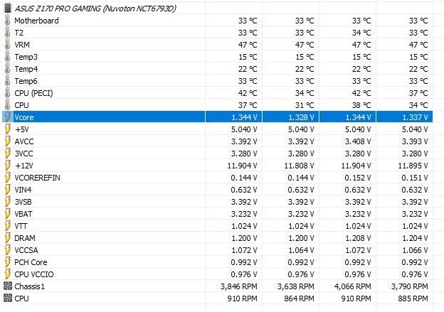

Habe mir für meinen 6700k ein ASUS Z170 Pro Gaming gegönnt. Bei der CPU habe ich wohl kein so brachiales Modul erwischt...Default auf Auto wurden 1.328 CPU Core Volt angezeigt.
Ich habe die Frequenz von 4500 MHz mit den Einstellungen 1h 1344k inkl. AVX Prime Stable erreicht:

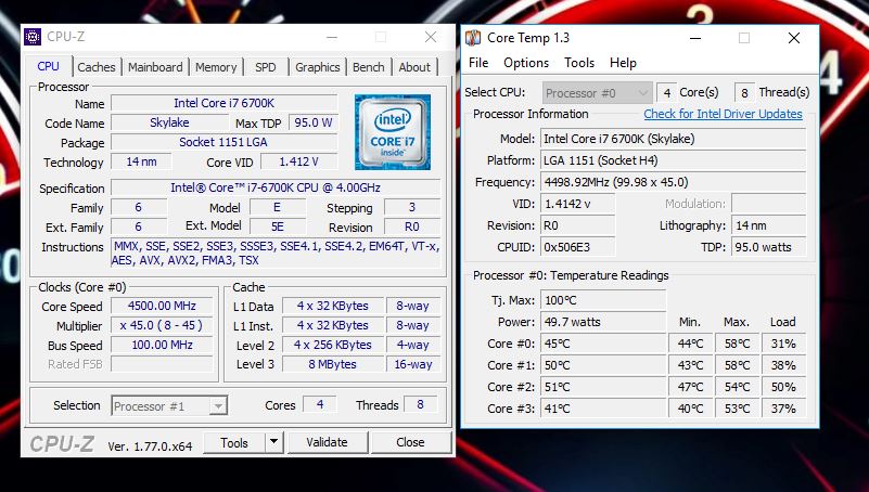

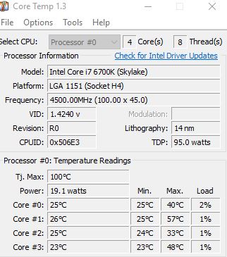

Jetzt zum eigentlichen Problem: In CPU-Z werden mir die Ganze Zeit CPU Spannungen von 1.39x-1.4xx angezeigt. Das kann doch eigentlich nicht richtig sein, oder?Das kommt mir ziemlich hoch vor und auf 4600 Mhz geht es mit diesen Einstellungen auch nicht.
Danke für eure Antworten ;)
Meine Vermutung war offensichtlich richtig ... Die Core VID entspricht nicht der Vcore. Kannst du ignorieren.
Nicht ignorieren kann man, welche Vcore tatsächlich anliegt. Dies sollte man schon wissen bzw. richtig auslesen ;)
Das habe ich jetzt im Forum schonmal gesehen. Woher kommt dass das die Core Vid und nicht die VCore angezeigt wird?

Wird hier im HWinfo der reale Wert angezeigt?
Liegt am Mainboard. Deine aktuelle Vcore beträgt 1,344 V (1,328 V min.) ... An dem Wert kannst du dich orientieren. Wie hoch ist die Vcore unter Last? 1,3x V wären schon sehr schlecht.

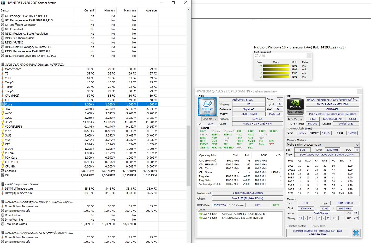

Bei mir das gleiche (Maximus Gene):
CPU-Z und Core Temp zeigen die VID an
HWInfo zeigt folgende Werte:
Core VID: max 1404 (Prime95 28.5) auch mal bis 1453 mV (Google Chrome Start - Teillast, deshalb so hoch?)
Vcore: 1312 bis 1328 mV

Unter Last max. 1.36 V...mit 1.32 statt 1.33 im BIOS geht aber kein Prime inkl. AVX Stable mehr.
Kann man nix machen....klar hätten mich noch mehr Takt noch gefreut, aber zu mindestens habe ich mein Soll von 4,5 Ghz hinbekommen. Temperaturen sind ja in Ordnung.
