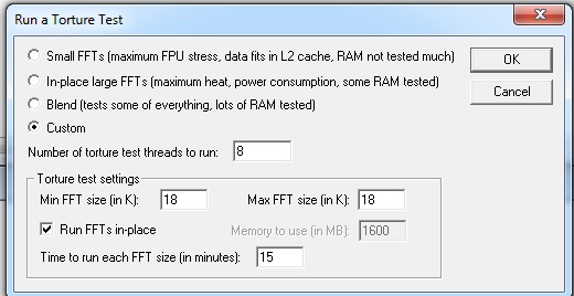

Timings manuell einstellen, Ramtakt zunächst auf 2133 MHZ runter stellen, Nebenspannungen manuell setzen (SA 1,05 V, IO 0,95 V, Vdimm 1,35V), Cache auf 4 GHZ stellen, CPU mit 18k ausloten (Prime 28.10):
unbenannt-jpg.594000
Danach die 18k Spannung um 32 mV erhöhen und abschließend mit Linx testen. Danach den Ramtakt erhöhen.
