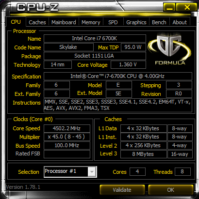

Außerdem muss die Spannung unter Last mit CPU-Z oder Ähnlichem ausgelesen werden (Screenshot reinstellen). Was im BIOS steht, ist nur eine grobe Orientierung.

Trotzdem wie versprochen die Screenshots:
EZ OC Mode @ 4,4 GHz via UEFI ohne XMP:
EZ OC Mode @ 4,4 GHz no XMP running prime95.PNGEZ OC Mode @ 4,4 GHz no XMP.PNGprime95 stress settings via 8auer.PNG
Stabil unter prime95.

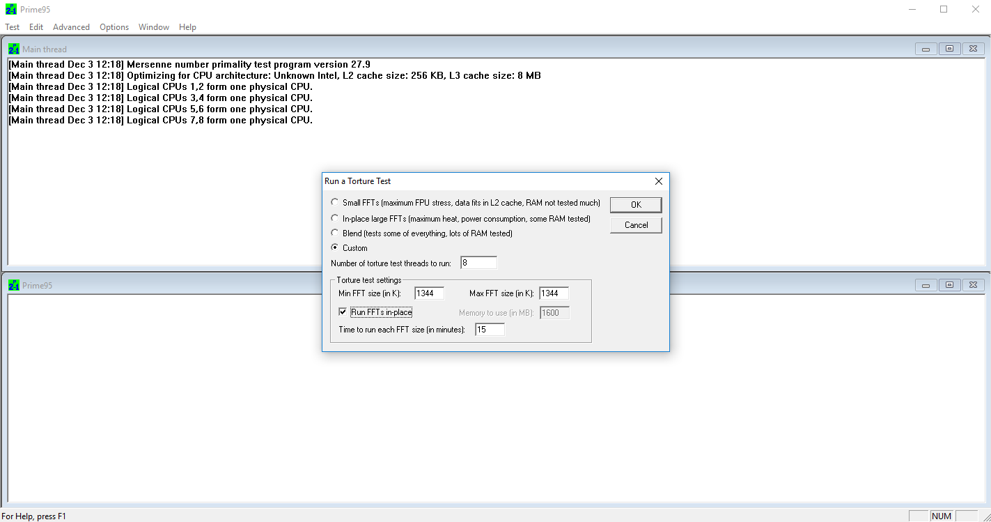

Ist der prime95 test im custom mode wie von 8auer gezeigt zu empfehlen oder ist ein anderer mode realitätsnäher ?

Welchen Mode benutzt du bei prime95 ?
Das ist so umstritten, wie die Wahrheit über die Mondlandung :) Die einen schwören auf den 1344k Run, die anderen loten mit 18k aus. Beides zu verwenden, schadet also sicher nicht. Ein Customrun dauert fast einen Tag, aber rundet das Ganze recht gut ab. Man sollte aber auch einen Blick auf LinX werfen, was nochmal mehr stresst.

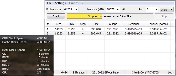

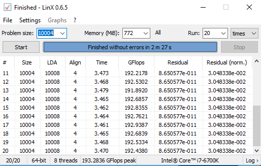

Also linx lief fehlerfrei:

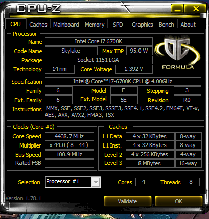

Sowohl prime95 (kein 1344, ein Kern stoppt nach ca. 30 Minuten) Heaven, Valley als auch Firestrike liefen ohne Probleme soweit auf 4,5 GHz @ 1.36V, Cache wurde von Auto auf 42 Fixed gestellt.
Wundert mich bei der Vcore nicht ... Wobei noch gewisse Probleme vorhanden sein dürften. Du schaffst nur ~200 Gflops @4,5 GHZ. Ich liege bei ~250 Gflops @4,5 GHZ.
